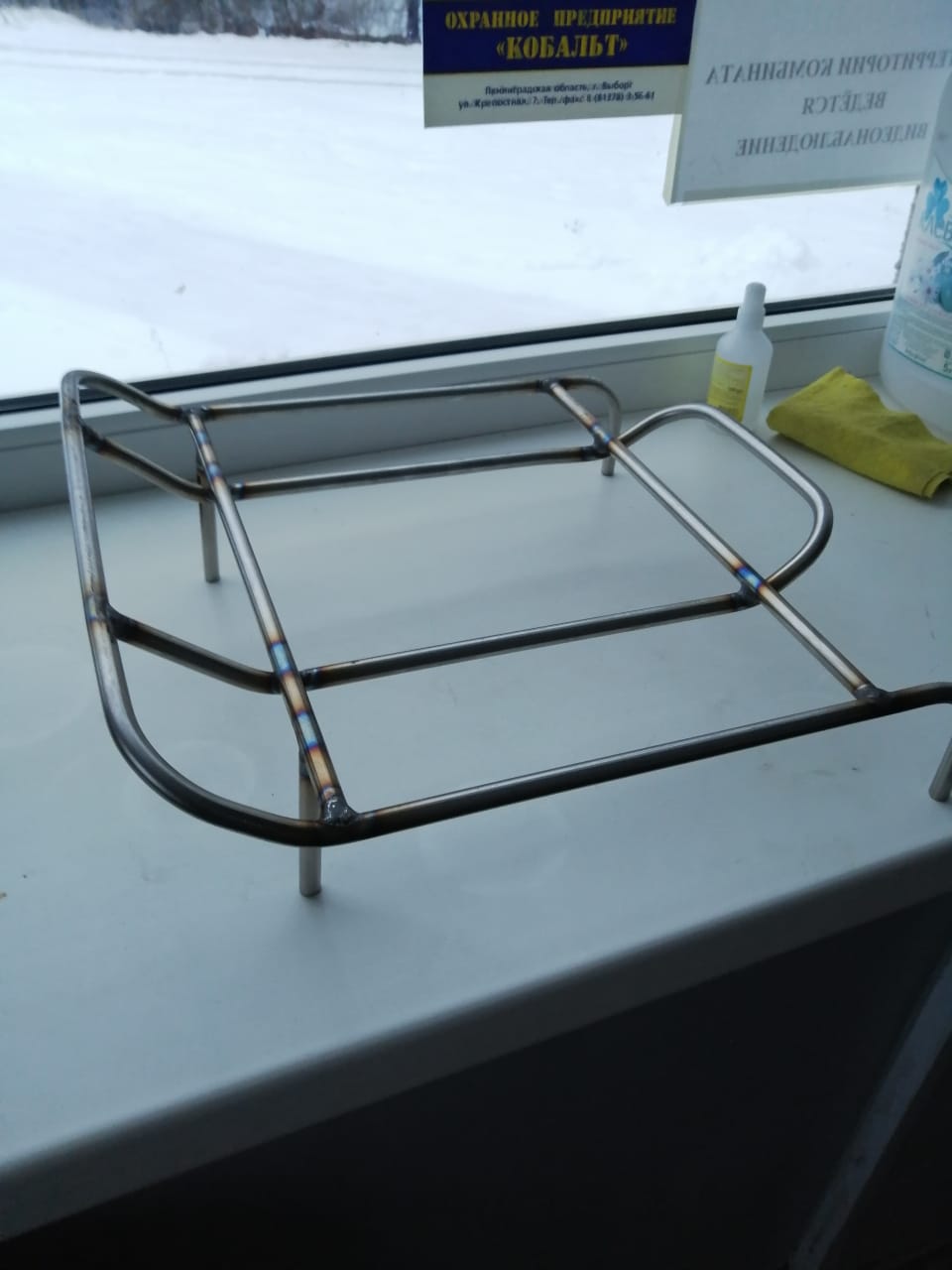

Отлично получилось, только из прутка он тяжелее. Вундер из трубки
опередил, я бы опоры сделал по больше, дабы избежать трещин на крышке.

С прутком намного проще работать, любой гаражный рукожоп "сварит".
там проблема не сварке, проблема в гибке, прут проще гнуть что бы не было изломов

Так я и говорю-с ним работать проще. Но это моветон, правильный обвяз всегда трубчатый. Он деформируется намного тяжелее.

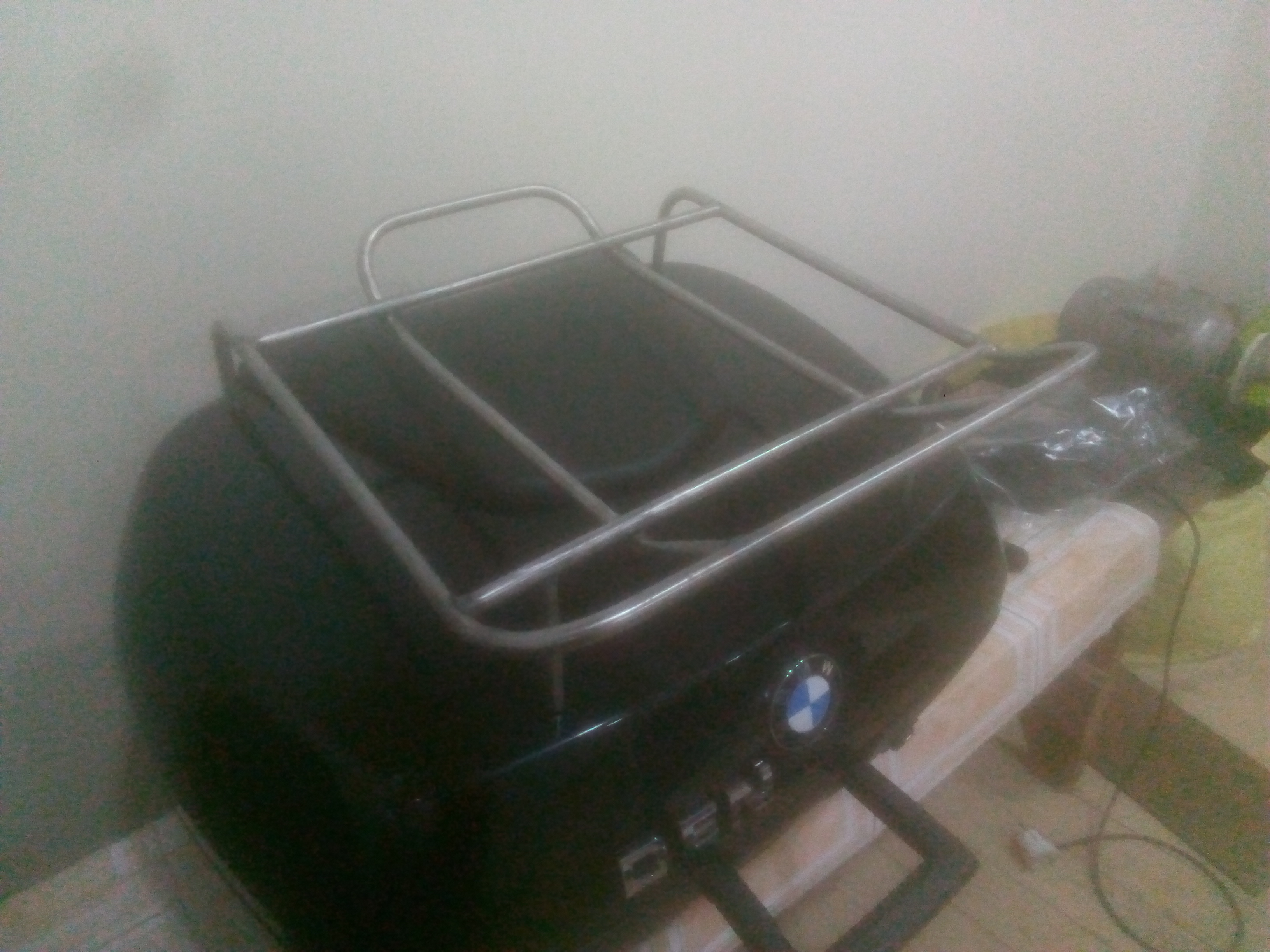

Я живу в Выборге и в наличии был только прут. Поэтому было принято решение делать с прута. Богажник потяжелее но не критично. Между багажником и крышкой кофра положены резиновые прокладки.

Или фотка такая, или , как мне кажентся, конструкция немного неправильная. Боковые перегородки лишние, без них надёжнее укладка длинномера типа палатки-коврика была бы. Нет?

опоры по больше тогда, и друзей гоняй которые любят на багажник опереться, потрещать за жизнь.
