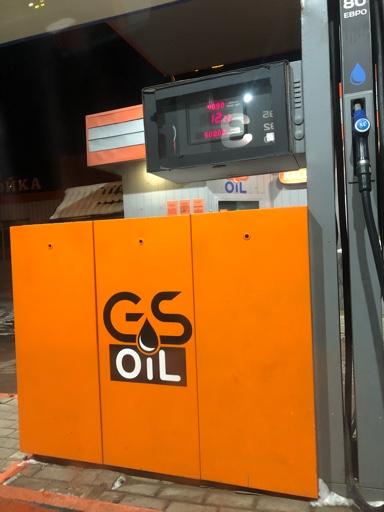

Нашел заправку для Гусей))
Отправлено используя Tapatalk

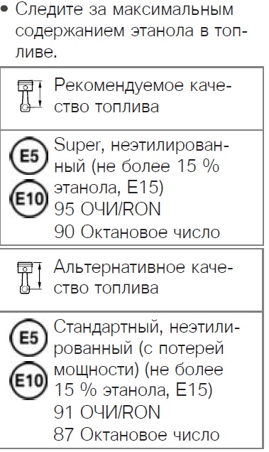

Я стараюсь лить E5 (95)
т к E10 а тем более E15 для двигателя далеко не лучший выбор. Да в вопросе экологии чем больше этанола - тем меньше вредных выбросов, но в моём случае - что лучше для двигателя то и лью.
Пусть об экологии больше думают те кто на масле катается и на выхлопе синий и чёрный дым
Тут в некоторых источниках Е5 5% этанол - позиционируют как наш 98, а это ближе к 100 му.
На наших заправках 100 не разу не встречал. У нас маркировка E5 E10 и E15
Ну, я то про РФ))) у нас 98 на 100 заменили в большей части, на сетевых заправках.
