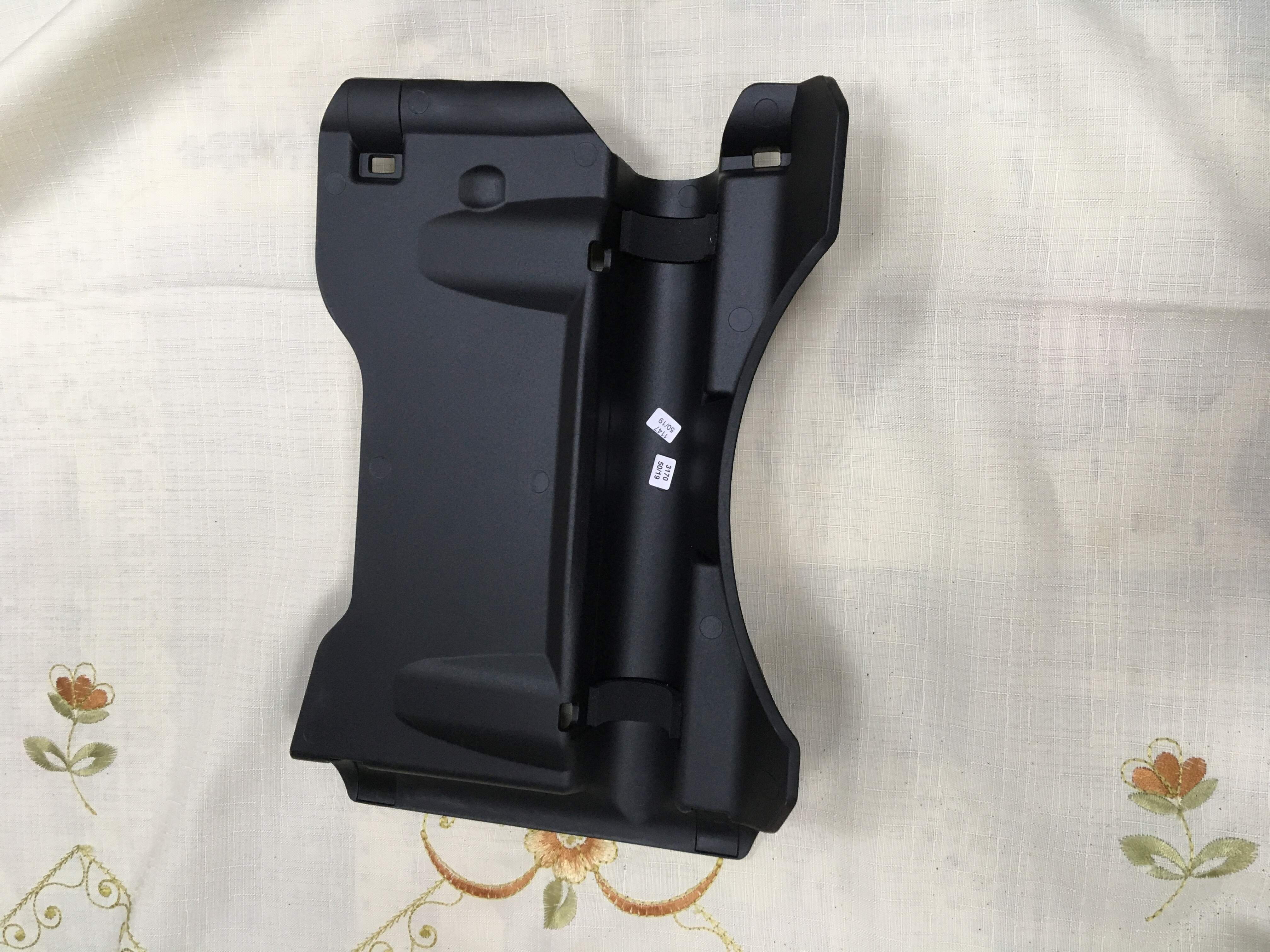

Всем привет! Поделюсь опытом, может кому пригодится..

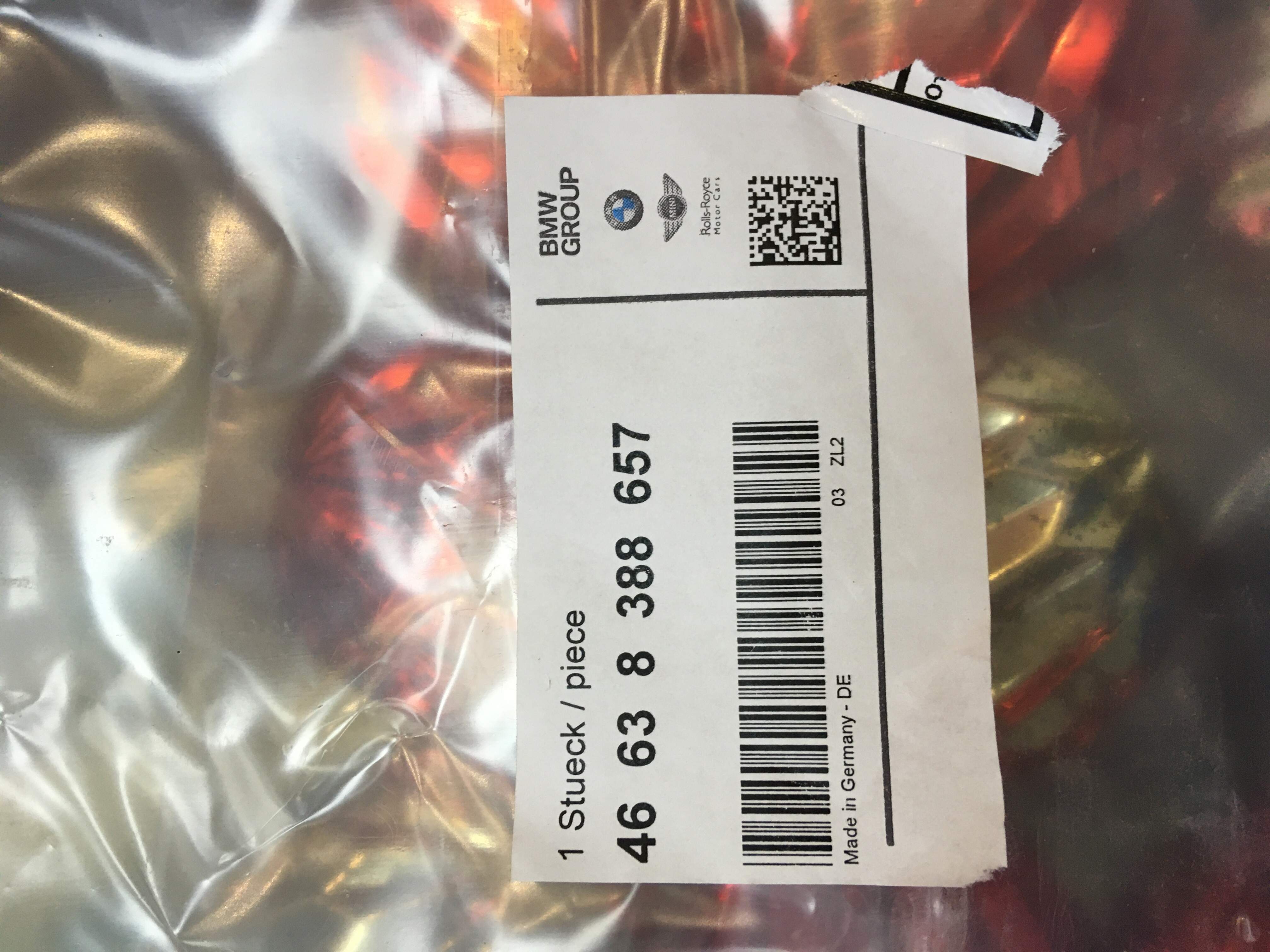

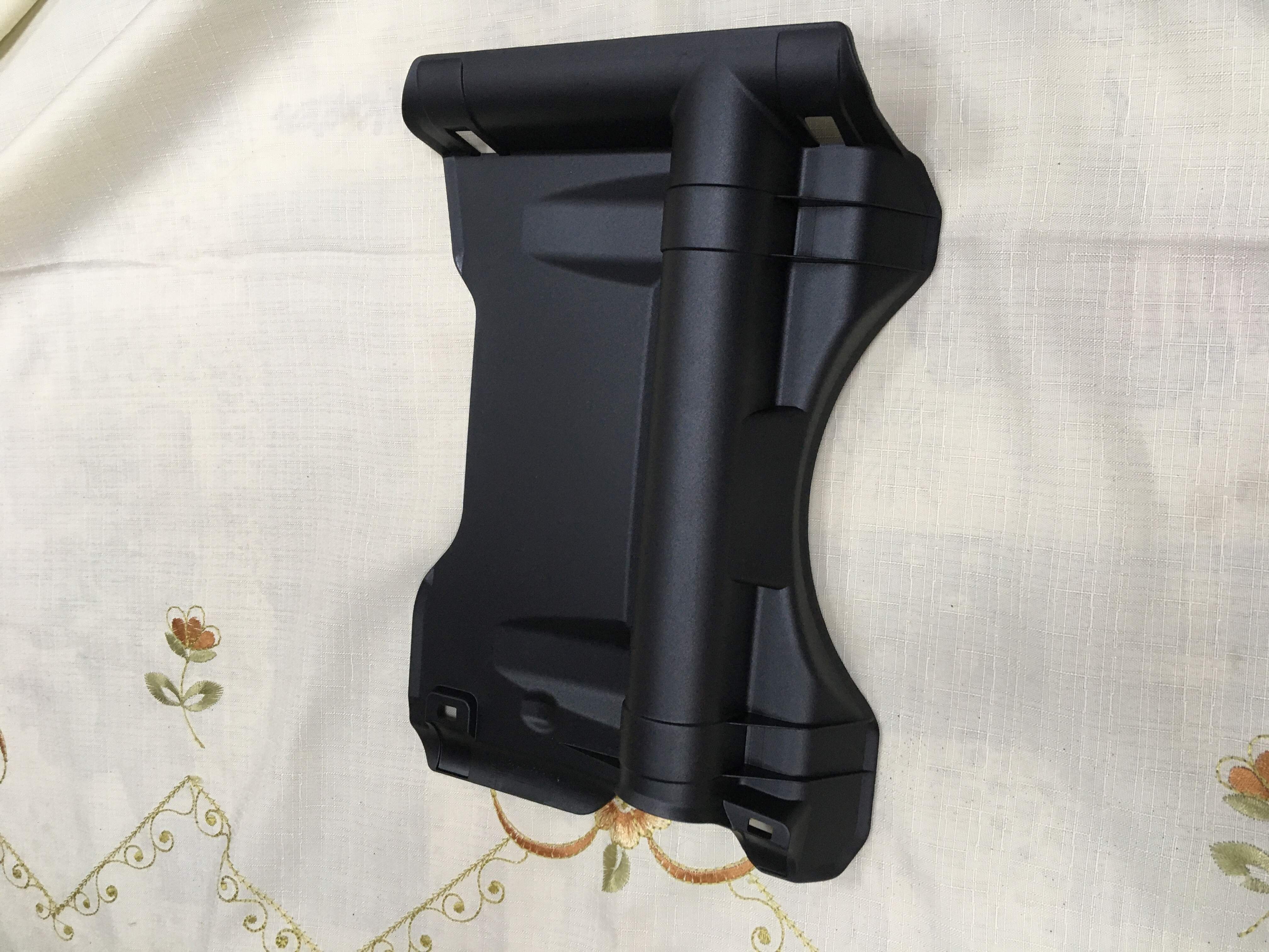

На одном Гусе у оф. дилера увидел на центральной подножке установленную пластмассовую защиту... заинтересовался, дело в том, что покупая новый мот в октябре 2019 года на нём такой полезной штуки не было..

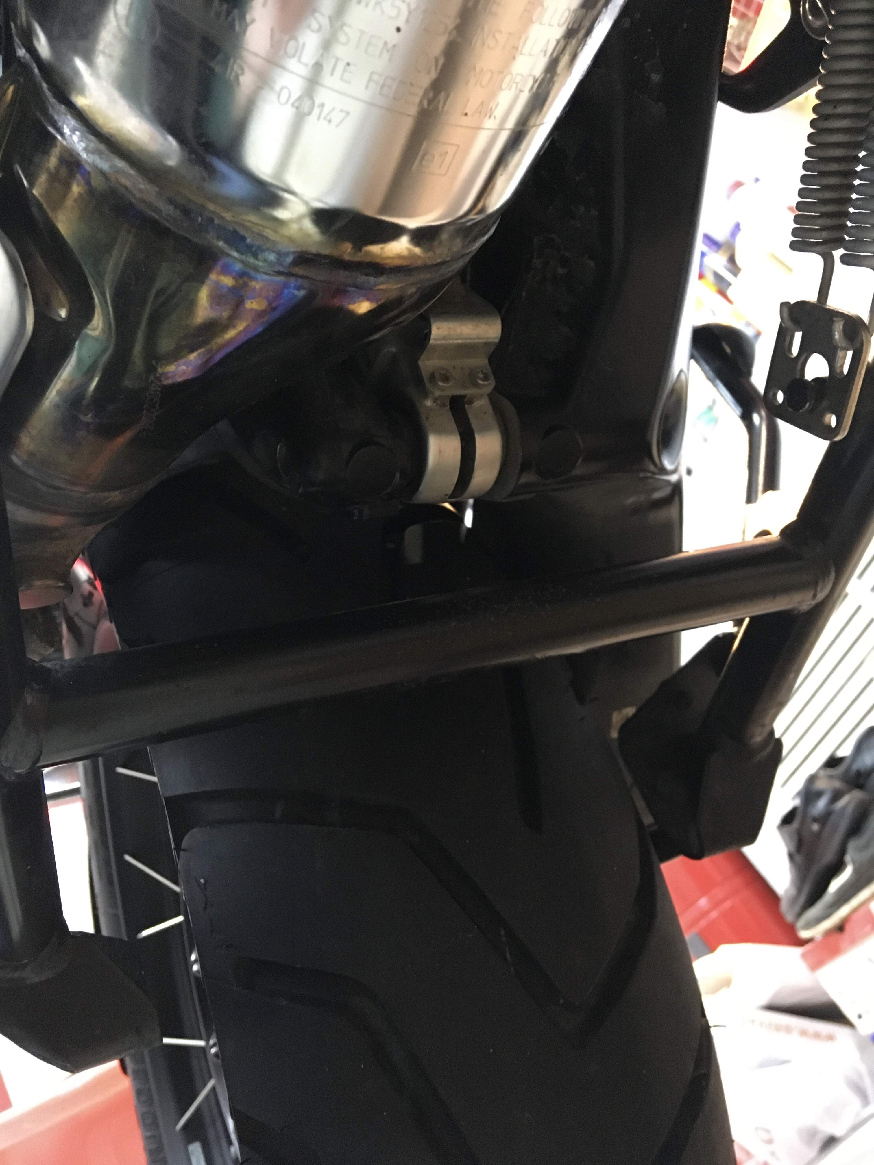

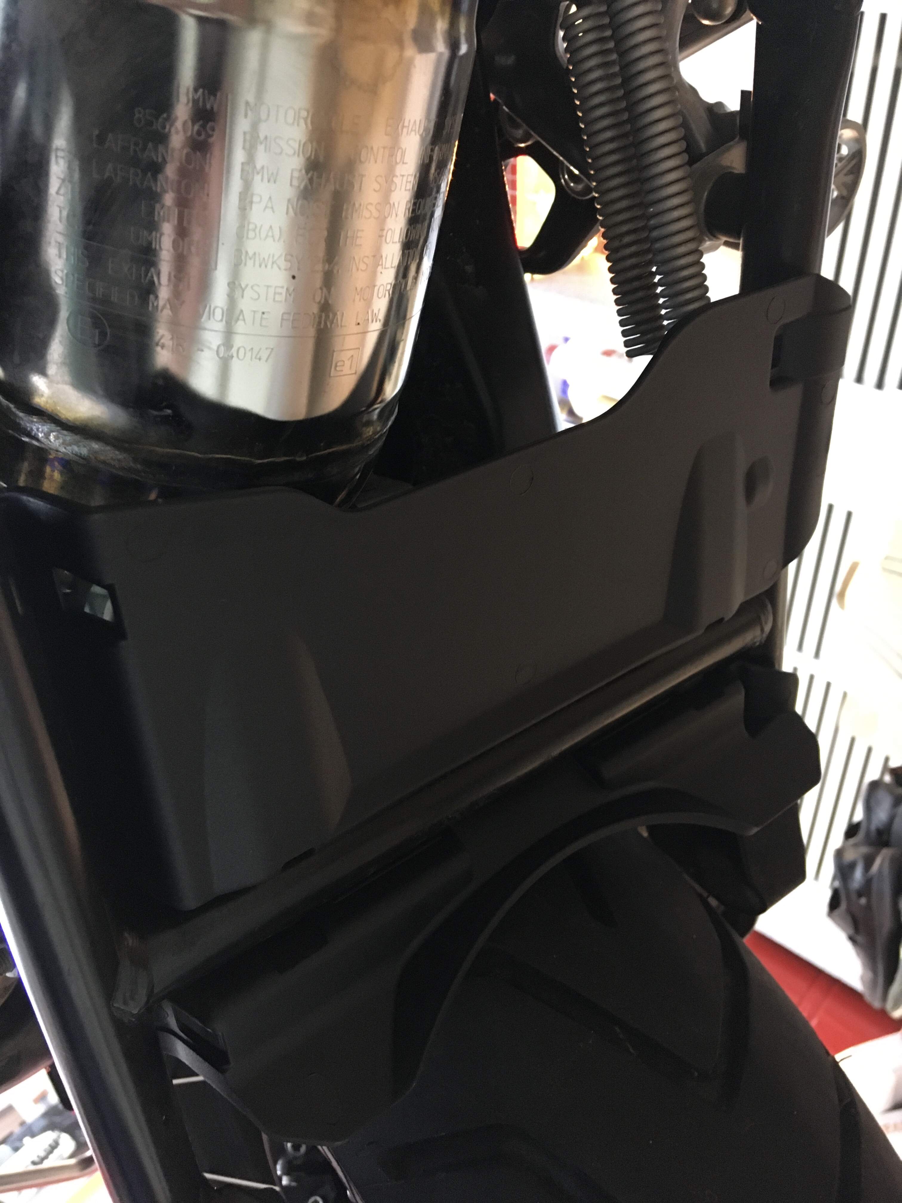

Короче, заморочился, нашёл, купил, примерил и практически установил ( хомутов такой ширины в гараже не оказалось).

Ценник какой то конский за кусочек пластика...и даже хомуты не завезли...все по стилю ххх!) у меня sw motech - чуть дороже, но алюминиевая...с хомутами!)

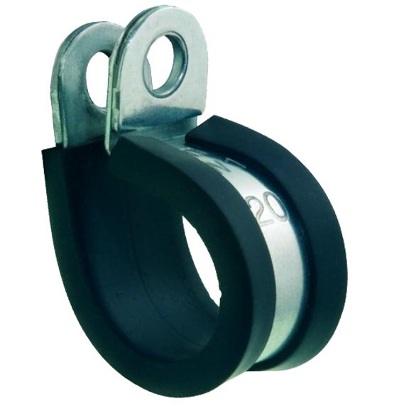

Крепеж какой использовал?
Насколько помню взял нарезал полоски нержавейки, просверлил, мотнул изолентой, а сверху термоусадкой. Есть готовое решение- трубные хомуты, я не нашел.
Oleg.glazikov
119
Люберцы
Точняк, забыл про них, надо тож себе сделать такую.

А я б не ставил. На ходовых грейдерах и так подножкой все время прилетаешь, иногда так что её лапы гнет, а тут по всей ширине пятно контакта увеличивается... бяда будет
Alejo
656
М.О. Домодедово
Пластиковая разлетается нормально, так что всё хорошо)))
