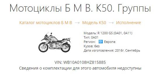

Есть ли у кого нибудь доступ (возможно за деньги) чтобы расшифровать полностью вин код?
А на бмвкатс не пробовали вин забить, раньше там комплектацию и все опции по вин бесплатно писало.
И вин не весь надо а последние 7 знаков, но можно и весь

Musson
9,572
12
  3. BMW K 1200 GT
Данные транспортного средства
Тип транспортного средства Мотоцикл
Марка BMW MOTORRAD
Модель R1200GS
VIN (7-значный) Z815885
VIN (17-значный) WB10A0108HZ815885
Внутризаводское обозначение серии K50
Рулевое управление
Двигатель A74
Номер двигателя 40160095
Доочистка отработавших газов данные отсутствуют
Коробка передач MECH
Дата изготовления 29.09.2016
Завод-изготовитель Berlin
Дата поставки 04.10.2016
Поставляющий дилер Marutomi Auto Hanbai KK/M.Yokohama, Yokohama-city, JP
Транспортное средство в экспортном исполнении EUR
Код лака NA5
Код модели 0A01
Базовый тип 0A01
Ключ кодов моделей 0A01
Дополнительное оборудование
Дополнительное оборудование с завода:
0191 Dynamic ESA
0192 Светодиодная фара
0193 Keyless Ride
0221 Бортовой компьютер Pro
0224 Режим движения Pro
0232 Пакет Komfort 2
0233 Пакет Touring
0235 Пакет Dynamik
0272 Подготовка под систему навигации
0283 Руководство по эксплуатации, японский
0350 Система выпуска ОГ, хромированная
0499 низкая посадка
0519 Ручки обогреваемые
0538 система поддержания заданной скорости
0589 Защита рук
0590 Светодиодный указатель поворота белый
05AB Специфич.для страны стоп-сигнал
05AC ABS Pro
0650 Система ASC
0681 Фиксатор для чемодана Л/П
0742 Экспортное исполнение для Японии
