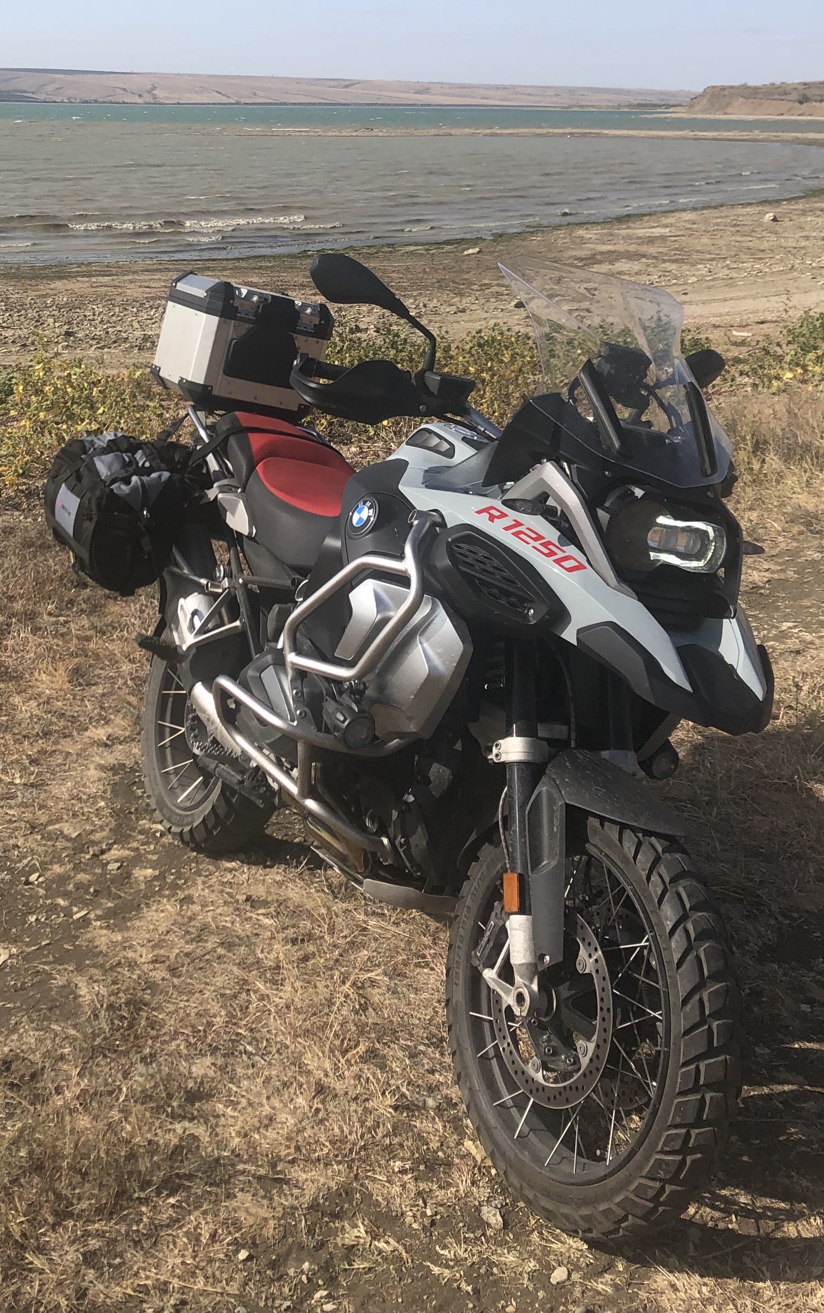

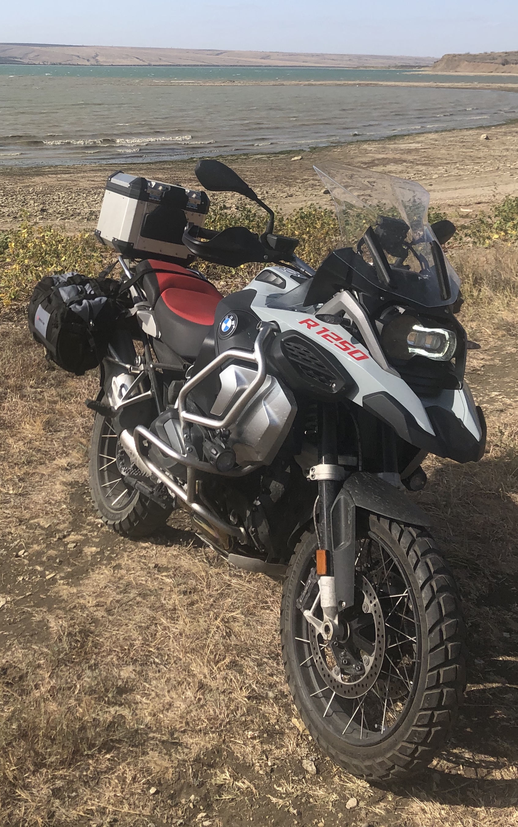

Были производитель Niche, прожарились с легкостью. Теперь Имеем следующие сумки: https://kinetic-fun.com/catalog/motosumki/bokovye/sumki-bokovye-modul-para-objom-60-litrov/ , закреплены прям к родным рамкам, глушитель и правда очень близко, но все в порядке. Нет и намёка на проплавку. Нужно При выборе, чтобы обязательно в описании было указана стойкость к воздействию температуры.
На фото практически пустые, но форма держится за счет каркаса пластикового

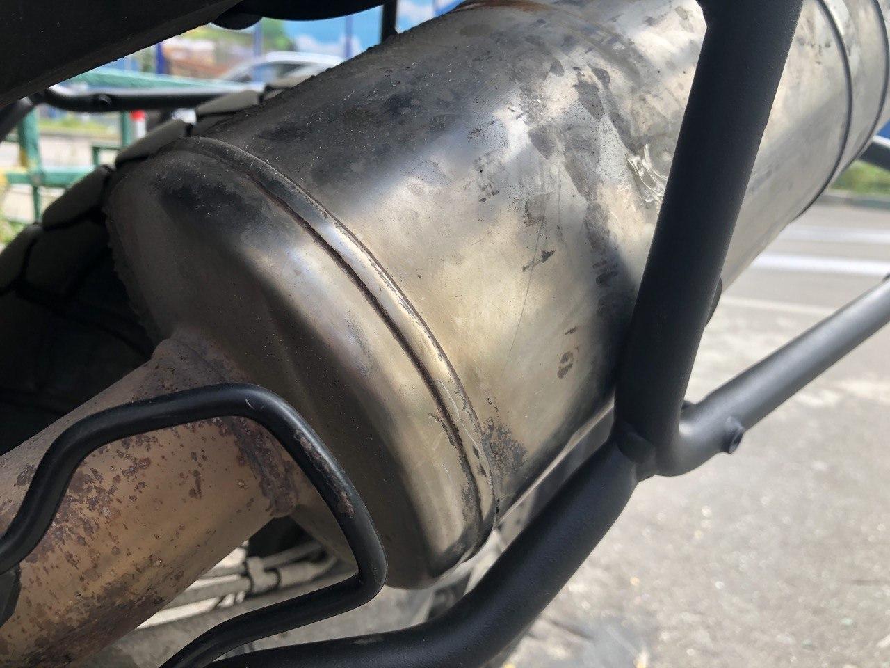

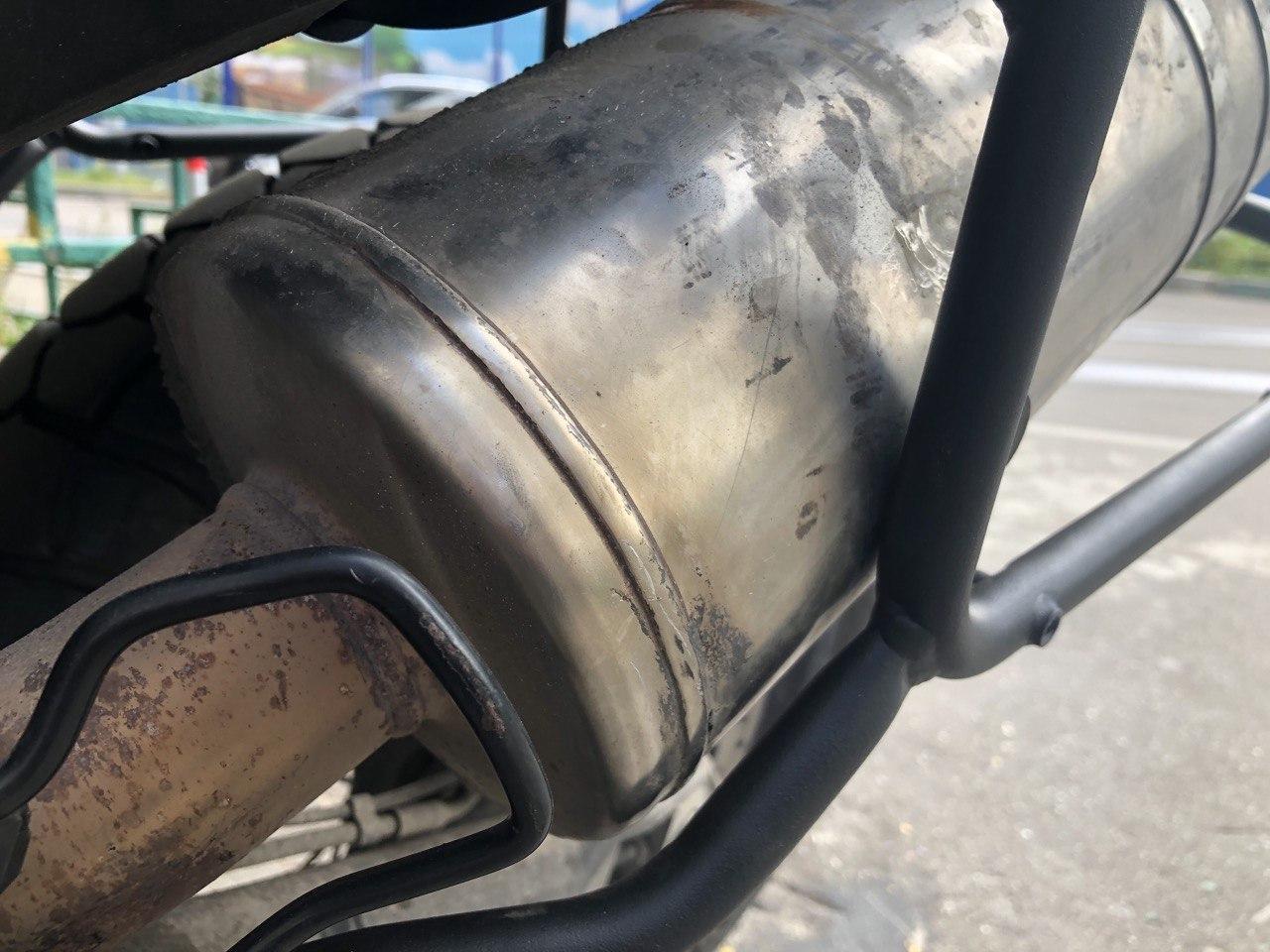

Соприкасается оно вот так.
Видимо, придется ставить рамки...

Рамки гнутые после падения. Так соприкасаться не должны. Надо бы выправить.
Рамки "муха не сидела", новые из магазина, сам ставил.
Но вот сам мотоцикл до процедуры установки - да, падал, на нем эндурили :)
Сомневаюсь, что это могло загнуть выхлоп влево...
Более вероятно, что крепежные точки самих рамок (подножки, подрамник, ...) могло реально увести на миллиметр-два относительно заводского положения.
Однако, при этом сами рамки встали относительно нормально. Не без статического напряжения, конечно, но в целом нормально. Тянуть "с ноги" не пришлось :)

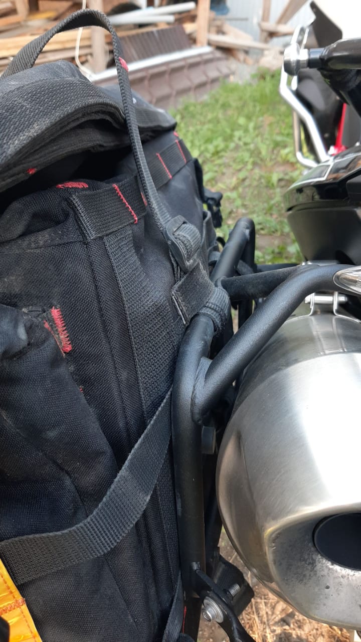

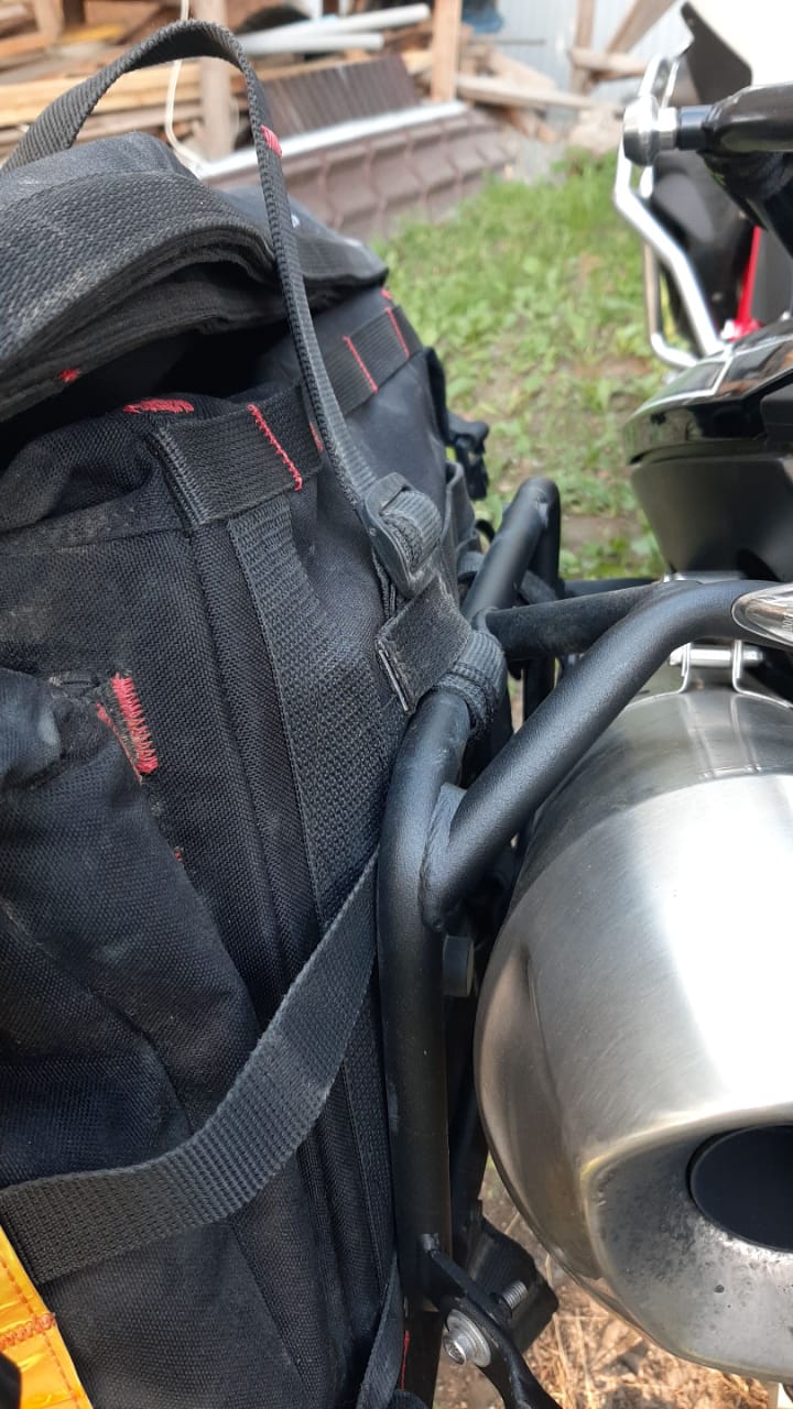

Рамки Givi. Боковые сумки мотомилитари из кордуры. Закрпелены прямо к рамкам (без доп. пластин). 28 тыщ проехали - ничего не проплавилось. Хотя там да, все очень близко.
Unicorn
23
Иван, а что за выхлоп на фото? На моем (точнее, мотоцикле жены) Гусе родной выглядит совсем по-другому.
