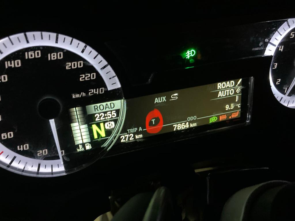

Кто-нибудь знает, что означает эта буква и как ее убрать?
PS Мануал курил.
PPS Это не трафик по радио - тот высвечивается как TP.

блин, как всё-таки много может рассказать приборная панель:
1.мотоцикл судя по всему стоит на подъёме, потому что горит иконка ((Н))
2.с пассажиром, раз включен подогрев заднего седла
3.мотик свежий (пробег всего 7800км)
4.слушает музыку с телефона
5.пилот "так себе":cool::mocking::wacko2:, раз настройки подвески в режиме АUTO/ROAD
6. вечер (время) и холодно :smile:
З.Ы.
а по теме сабжа, может "Т" это Температура, которая в данный момент отображается на дисплее?
попробуй сменить выводимую информацию, вместо температуры, уйдёт иконка или нет?
Я ждал этого.
Иконка (Н) не горит - когда мотоцикл на подъеме, она горит зеленым.
Нет, потому что при подогреве заднего седла точка справа от символа.
Как и дата моей регистрации на форуме
Опять нет.
Спасибо. Пассажиру не нравятся настройки подвески Dynamic, и это нормально. Мне тоже они не нравятся.
Ну да. Иначе не было бы и подогревов.
З.Ы.
Нет, потому что при отображении других функций (таких как давление в шинах) она тоже горит. :pardon::pardon:

Это скорее всего с мультимедийкой связано. У меня такой значок, иногда, на радио включался. Если через флешку, только треки идут.

Т - трафик
отображает включение функции сообщений о ситуации на дорогах (пробки, возможности объезда и т.д.) доступна не во всех странах

Это скорее всего с мультимедийкой связано. У меня такой значок, иногда, на радио включался. Если через флешку, только треки идут.[/QUOT
Похоже на то. Но в мануале ни слова.
И раз уж зашла речь - я правильно понимаю, что при проигрывании треков с плеера/флешки нет способа делать play/pause через какие-нибудь кнопки на руле?
Т - трафик
Трафик - это ТР (traffic program). Ее я отключил через меню.

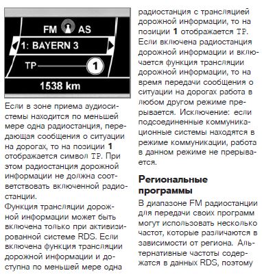

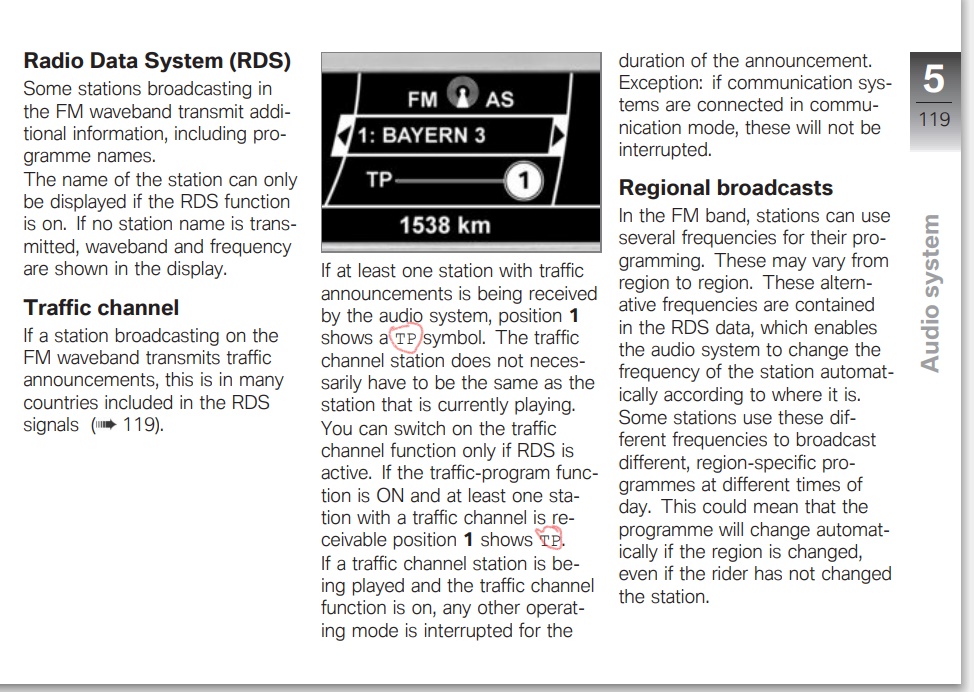

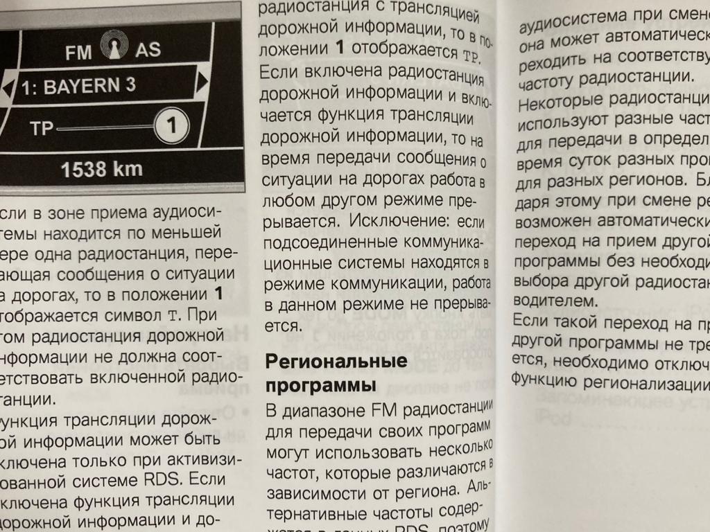

Ответ нашел, тема закрыта, всем спасибо.
Если кому интересно - в английском варианте инструкции, которым я пользовался, ошибка.
В первом случае должно быть Т - как и указано в русском варианте (и, вероятно, в немецком оригинале, но я его не смотрел).
:boredom:
Напишу в Моторрад на досуге. Ошибок в мануалах, кстати, более чем. InkedСнимок экрана 2020-09-28 162705_LI.jpg

Напишу в Моторрад на досуге. Ошибок в мануалах, кстати, более чем. Посмотреть вложение 97919
Ну так наши и пишут с мануалов вражеских)) А ошибок много, согласен. Но, как я написал выше, забил на это))
YuK
21
  1. Vespa
  1. BMW R 1250 RT
Так ошибка-то как раз во вражеском мануале, причем в его немецком исходнике, а в нашенском ее чудесным образом нету! То есть кто-то в Моторрад Руссланд не поленился, потыкал кнопочки, проверяя инструкцию, и исправил ошибку в переводе. Надо же.
