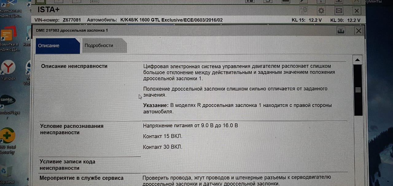

Есть тут владельцы гантель 16 года? У меня и у товарища одинаковые гантели,и одна и та же проблема-мот периодически ловит ошибку и на ходу уходит в сервисный режим,что крайне неприятно и опасно...
Ошибка одна и таже-"ошибка дроселя"! Была поменяна заслонка,и куплена новая ручка газа-но ошибка опять появилась...у кого какие будут мысли на этот счет??
В сервисе сказали видят такое впервые,особенно на двух одинаковых мопедках.

Непонятная хрень с этой ошибкой вообще,причем проявляется тока в пробках,видимо при нагрузке...

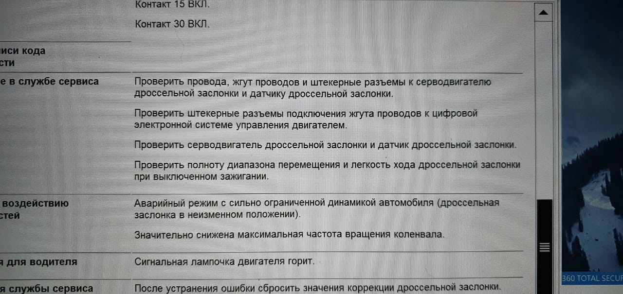

По этой ошибке 21F983 есть только рекомендация чистить разъемы в PUMA и все. Но возможно проблема не в контактах.

Разъемы смотрели (пробег мота 10т всего),провода явно не при делах,поменяли акб на свежий,думали в нагрузке косяк,потому что ошибка все время в пробке появляетсч или сразу после нее,но нет-вчера опять вялезла! Остаются только мозги по факту....ну или....проклятие на мотоцикле))) на двух....ибо судя по опросу ни у кого такого никогда небыло...
