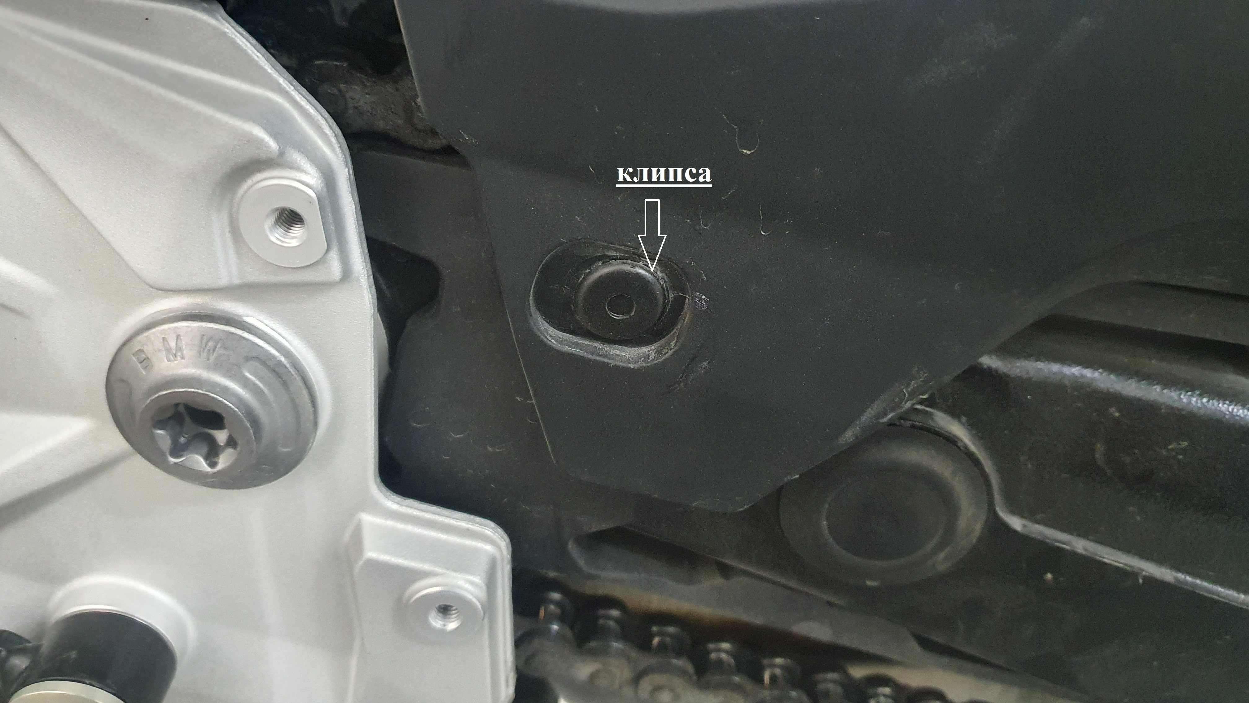

Деталь 1 не трогаем вообще

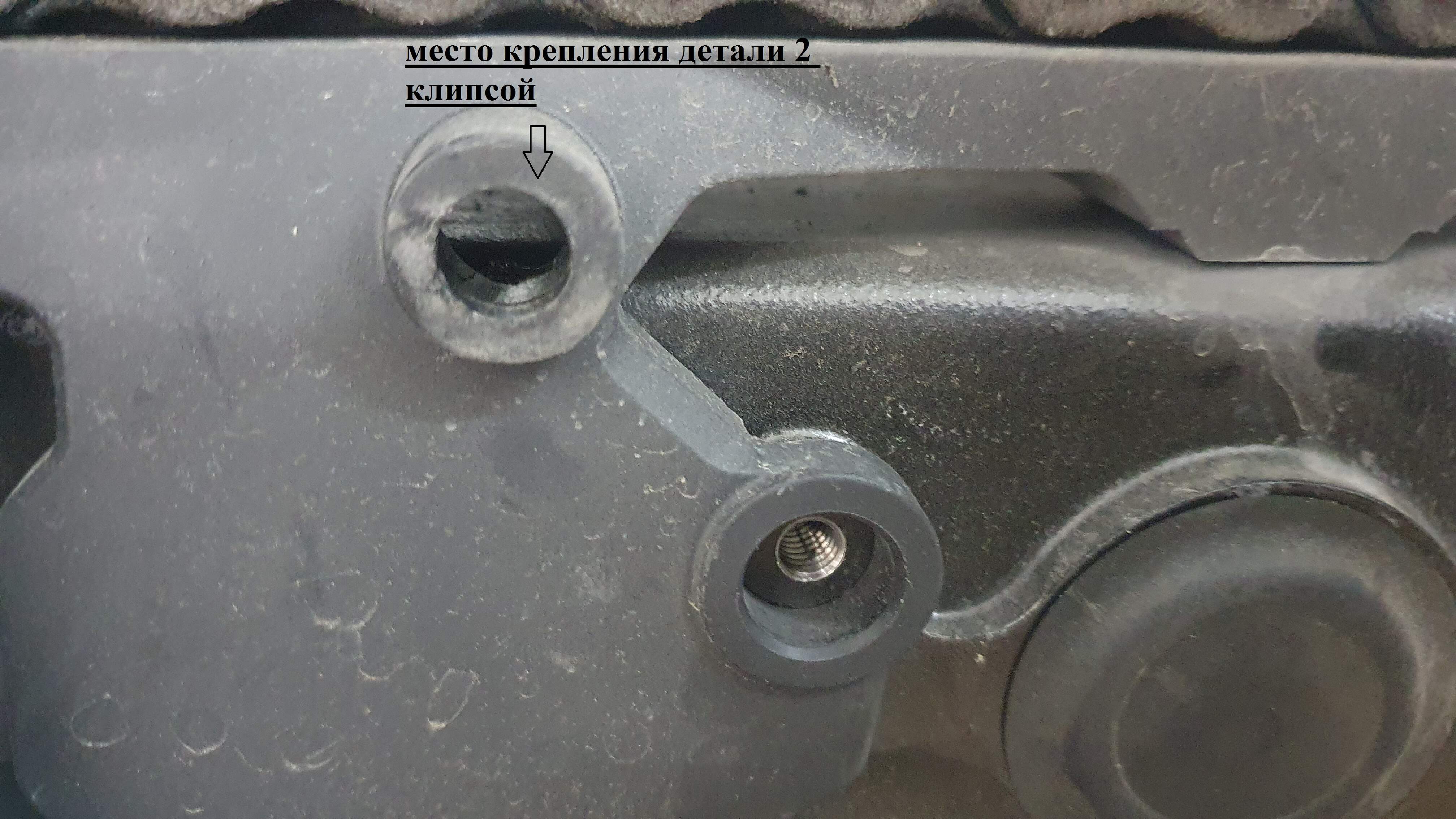

Деталь 2 крепим к детали 3 болтом. Там на детали 3 под деталью 2 уже даже есть отверстие с резьбой.
Нарисованная красным мишень, это проекция примерно того места , где в детали 3 отверстие с резьбой, и в детали 2 нужно будет просверлить дыру, чтобы привинтить деталь 2 к детали 3.
!!! Левее, на детали 2 уже стоит какая-то заглушка. Это не то. Дырка будет правее
Разобрал, посмотрел
В детали 3 действительно есть отверстие с нарезанной резьбой, но толку от от ввинчивания туда винта никакого не будет, "заглушка" в детали 2 это не заглушка а обычная клипса которая крепит деталь 2 к детали 3. Вы просто сделали еще одно место крепления.

Цель - убрать болтанку детали 2.
P.S. Снимите деталь 2 и прокатитесь - если звук пропал, то причина в ней или рядом. ;-)

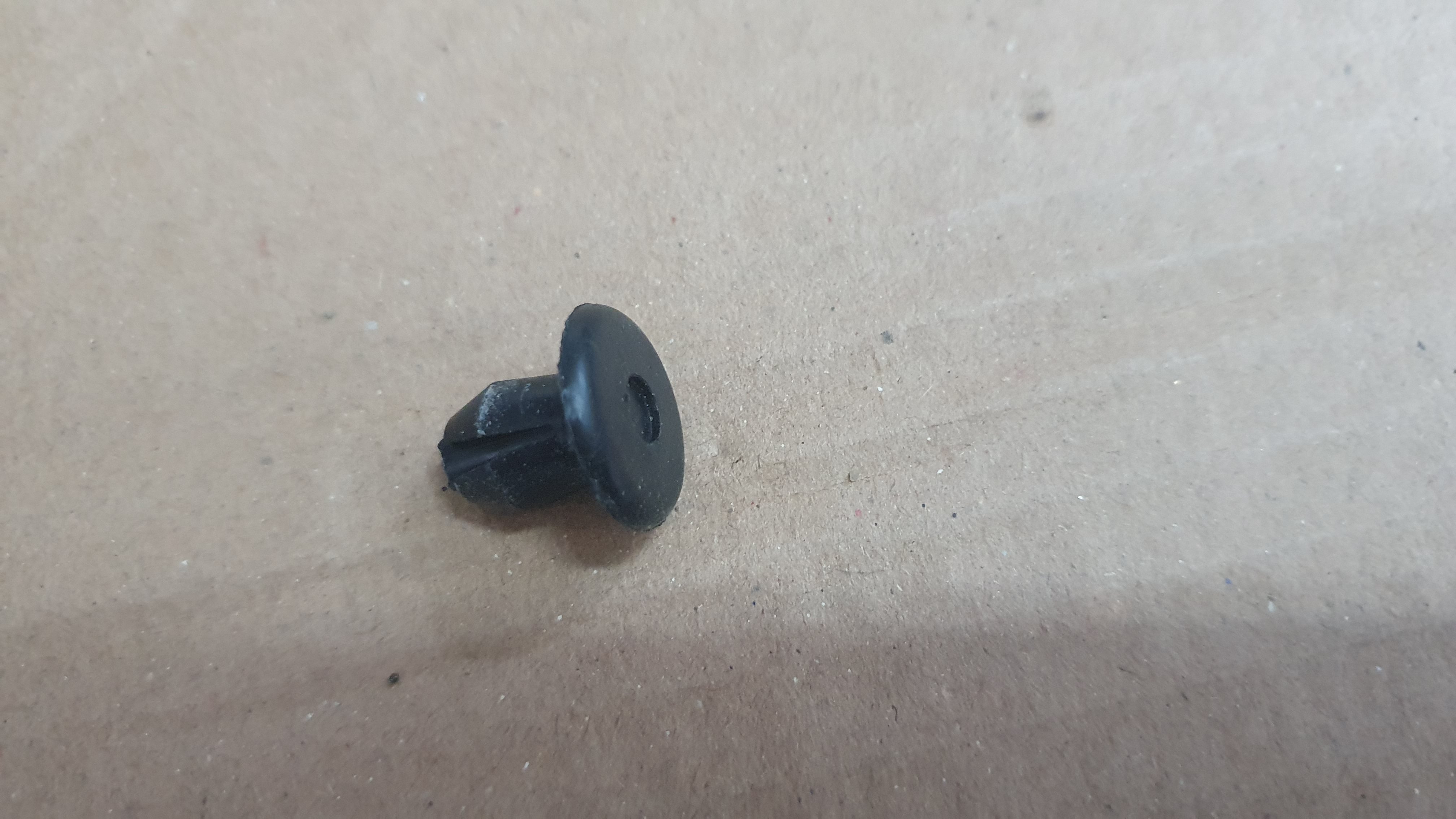

У меня стояла пластиковая клипса.
Чтобы вынуть не ломая нужно вынуть центр.
Сразу понял, что от клипсы мало толку. Деталь 2 на ней болтается, с люфтом.
Вместо стандартного центра, в виде пластикового цилиндрика ставил мелкий пластиковый дюбель и ввернул шуруп.
Стало лучше, видимо всё же иногда резонировало.
