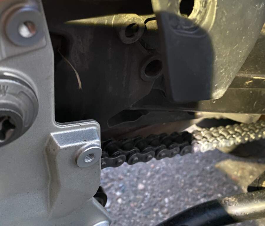

Мне дилер показывал, как сам сделал. Вот рисунок, под этим элементом, в самой защите нужно просверлить маленькую дирочку, и привинтить стандартным бмв-шным болтом. Говорит, что там даже резьба есть (под защитой цепи), но непонятно, почему не воплотили еще на заводе. После крепления болтом перестает греметь. Сам еще не делал, ибо пока не было свободного времени

Я же написал, болт не снаружи, а внутри, под этой накладкой, фиксирут защиту цепи
Если кто-то заморочится, можно эту деталь на принтере чуть измененную напечатать, с утопленной шляпкой
так, погоди, если не ошибаюсь, защита цепи стоит на маятнике, те она подвижна, верно? Тогда жесткое соединения этих двух пластмассок долго жить не будет
:dash2:
Деталь 1 не трогаем вообще
Деталь 2 крепим к детали 3 болтом. Там на детали 3 под деталью 2 уже даже есть отверстие с резьбой.
Нарисованная красным мишень, это проекция примерно того места , где в детали 3 отверстие с резьбой, и в детали 2 нужно будет просверлить дыру, чтобы привинтить деталь 2 к детали 3.
!!! Левее, на детали 2 уже стоит какая-то заглушка. Это не то. Дырка будет правее

Спасибо, теперь понятно) просто из первого поста не совсем все понималось) потому что 1 и 2 это можно считать элементами защиты. Тогда все звучит совсем просто

Все приколхозил за 10 мин. Бряк ушел, алилуя. Цепь по слайдеру стучит периодически, да

Так , вот мое расследование ! .. все это снял и в моем на том месте стоит пластиковая заглушка. Вместо болта. Но по мне , все это ни как не влияет на стук. А на стук влияет то , что ловушка цепи сделана из жесткого пластика. Даже на моем китайском питбайке она полу-резиновая, даже на кроссаче тоже мягкая. Следственный эксперемент подтвердил , что цепь на некоторых кочкорях бъет по этой ловушке , она жестка крепится к маятнику и поэтому такое ощущение что стук из под жопы.... Соответственно мое мнение , надо искать ловушку мягкую...

и это тоже. как писал Костя выше – стук состоит из двух "музыкальных инструментов". Один инструмент удаляется прикручиваением защиты цепи к маятнику. Что делать со вторым – вопрос. Наверное стоит поискать более мягкий аналог / как-то самостоятельно дотюнить. Руки дойдут – займусь. Пока меня устраивает ездить без той самой симфонии из всего

Наконец-то нашел время: чтобы поставить дополнительный болт. Удивительно, но бряцанье пропало, за исключением тех случаев, когда цепь хлопает по жесткому слайдеру. Болт нужен такой же, каким крепится защитная накладка
