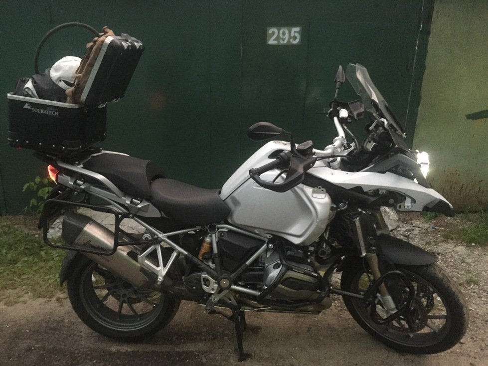

В итоге, спустя 4 года владения, я понял, что должен доделать этот "проект" до конца, докупить все необходимые детали и привести мотоцикл в божеский вид, чтобы пернатый наконец стал похож на мотоцикл. Вот так он выглядел большую часть времени :

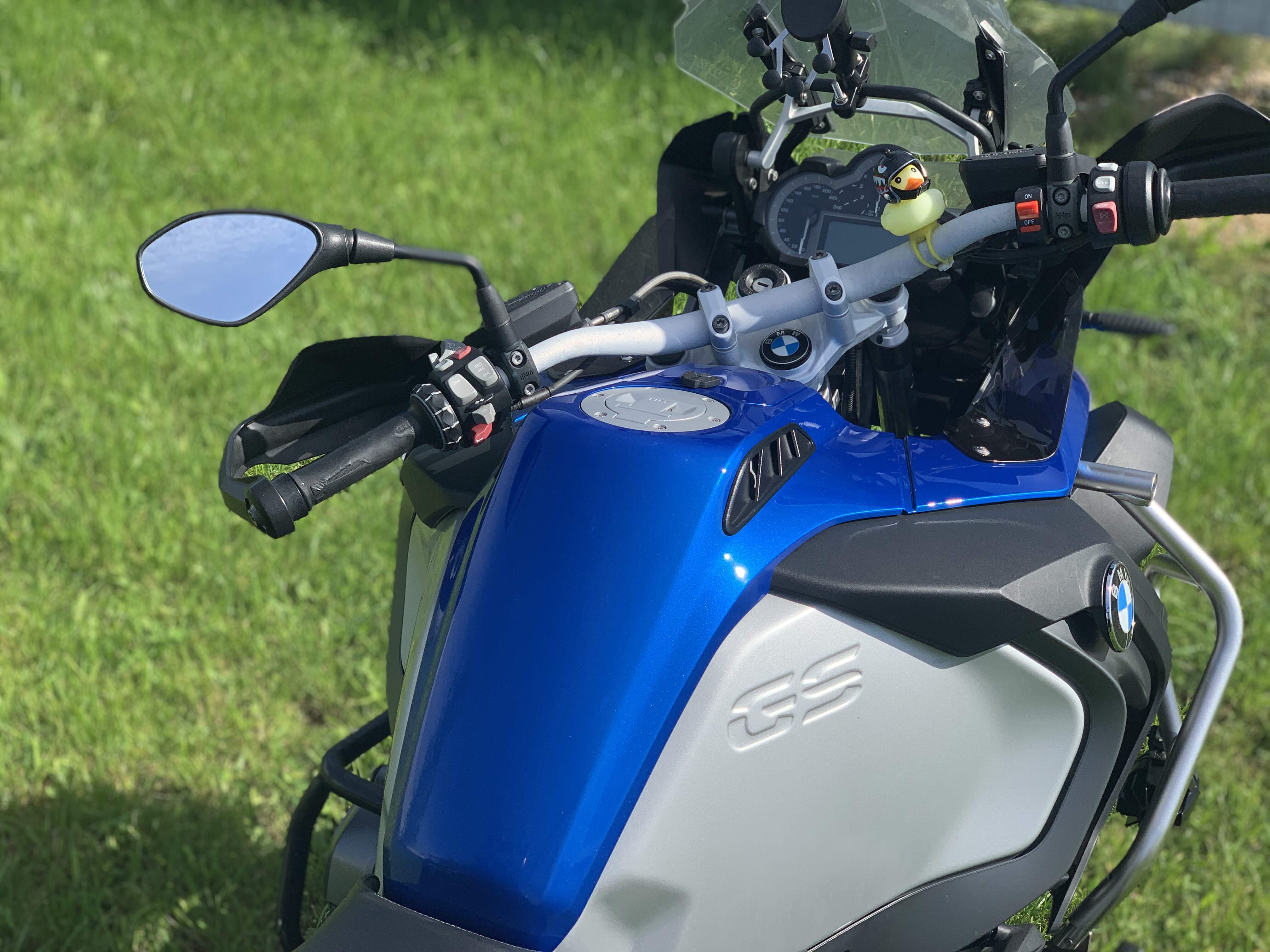

Ну и давайте начистоту : белый цвет-это скучно. Накладка на бак и клюв были перекрашены в цвет #m42 bmw racing blue.
Сказать, что я охренел, насколько это крутой цвет получился- не сказать ничего.
НА солнце переливается нереально. Глаз радуется :yahoo:

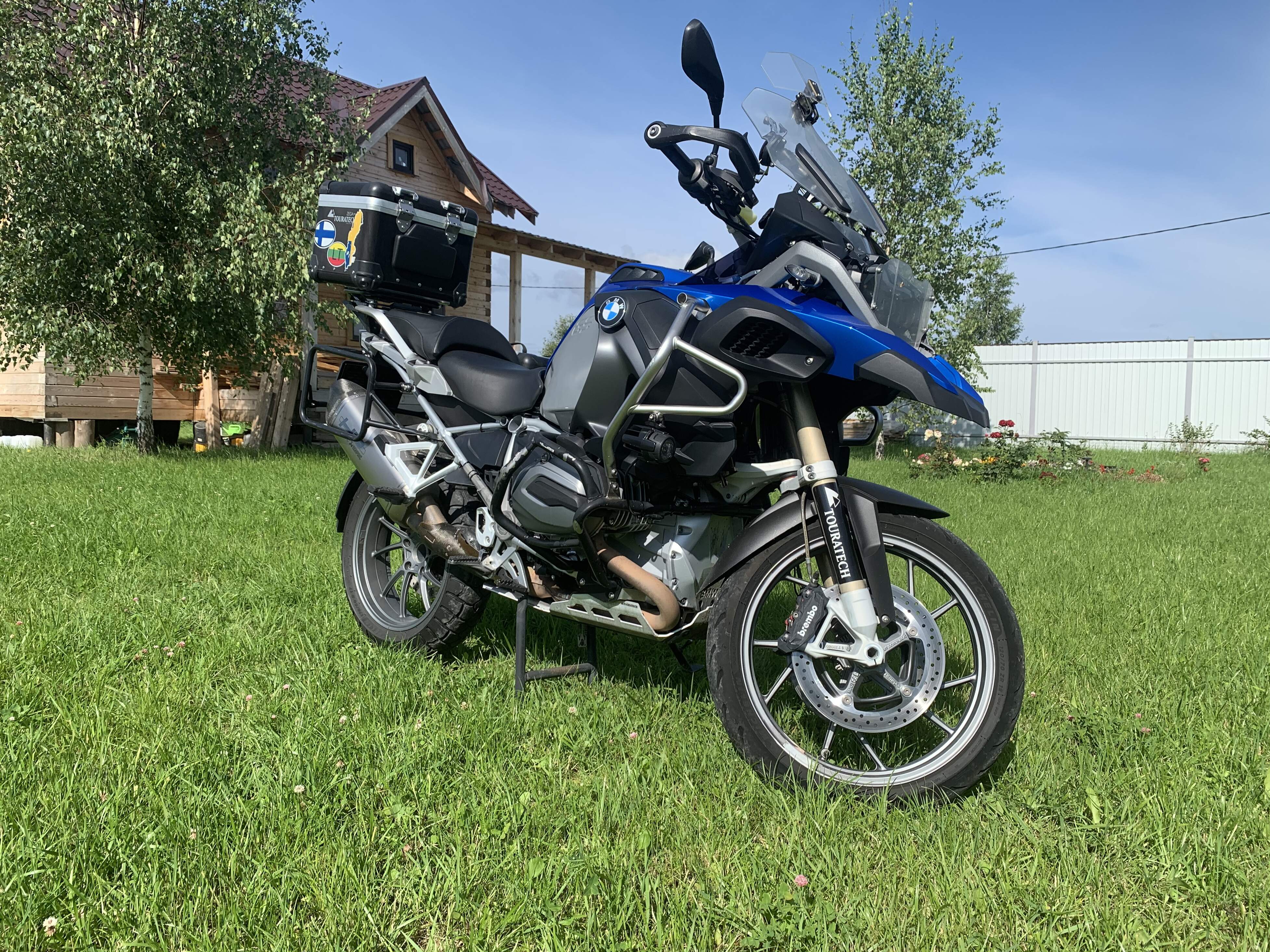

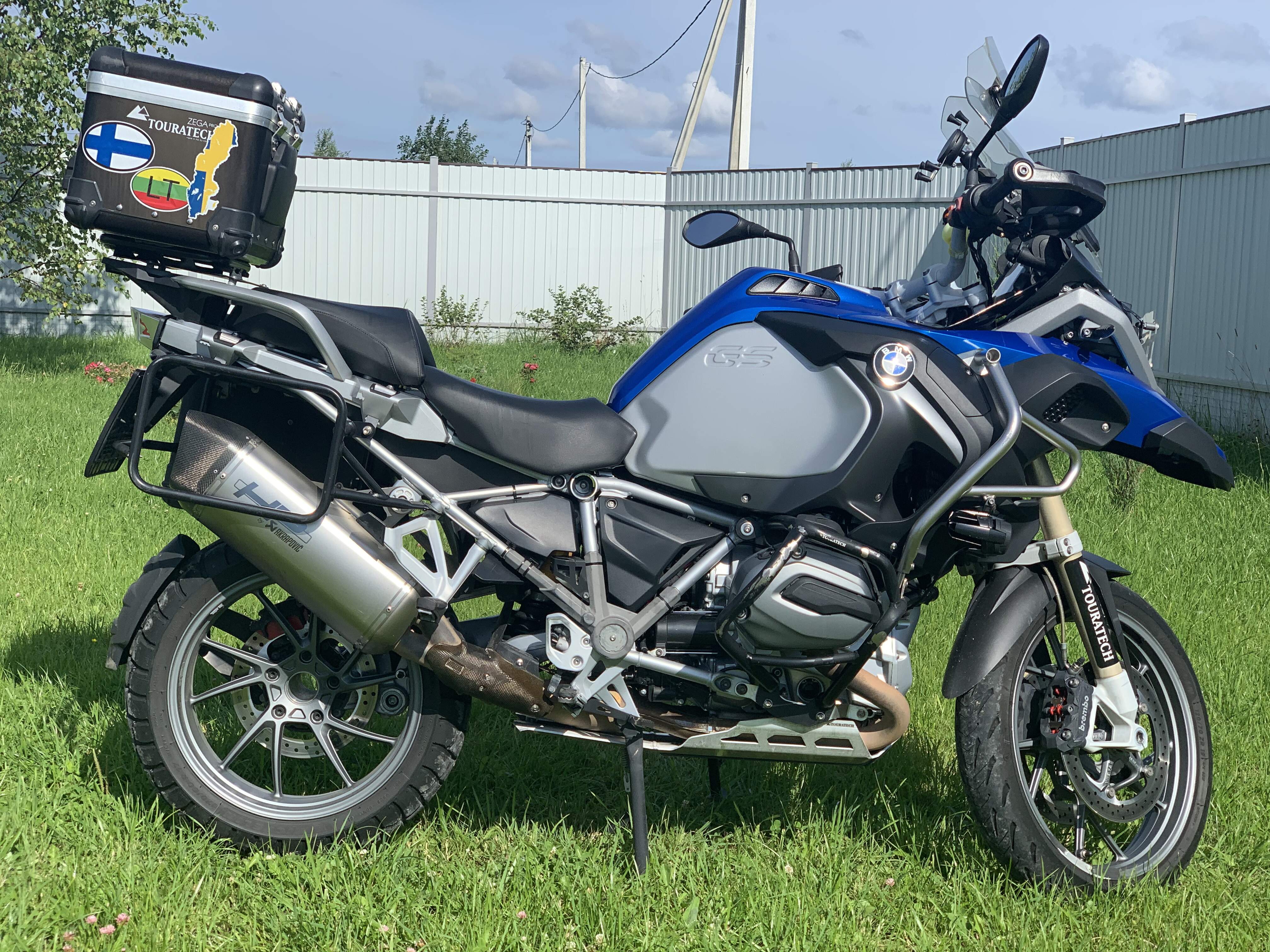

В итоге мотоцикл принял следующий вид :
Согласен, немного на любителя (ладно, ладно, колхоз полный) но я в восторге. Цвет, пластик, противотуманки. Единственное, что так еще и не пришло с Германии (полагаю из за заразы) - накладка под фару, у адвенчера она отличается.

Забыл написать! Было принято волевое решение верхние дуги поставить оригинальные, а нижние оставить Touratech. На станке выточили переходные детали и наварили их на Touratech. В итоге оригинальные снимаются "по-оригинальному" , а двигатель превосходно защищен тюнячими, без всяких лифчиков, трусов и прочего белья. При прикладывании полностью берут на себя всю площадь контакта с поверхностью.
