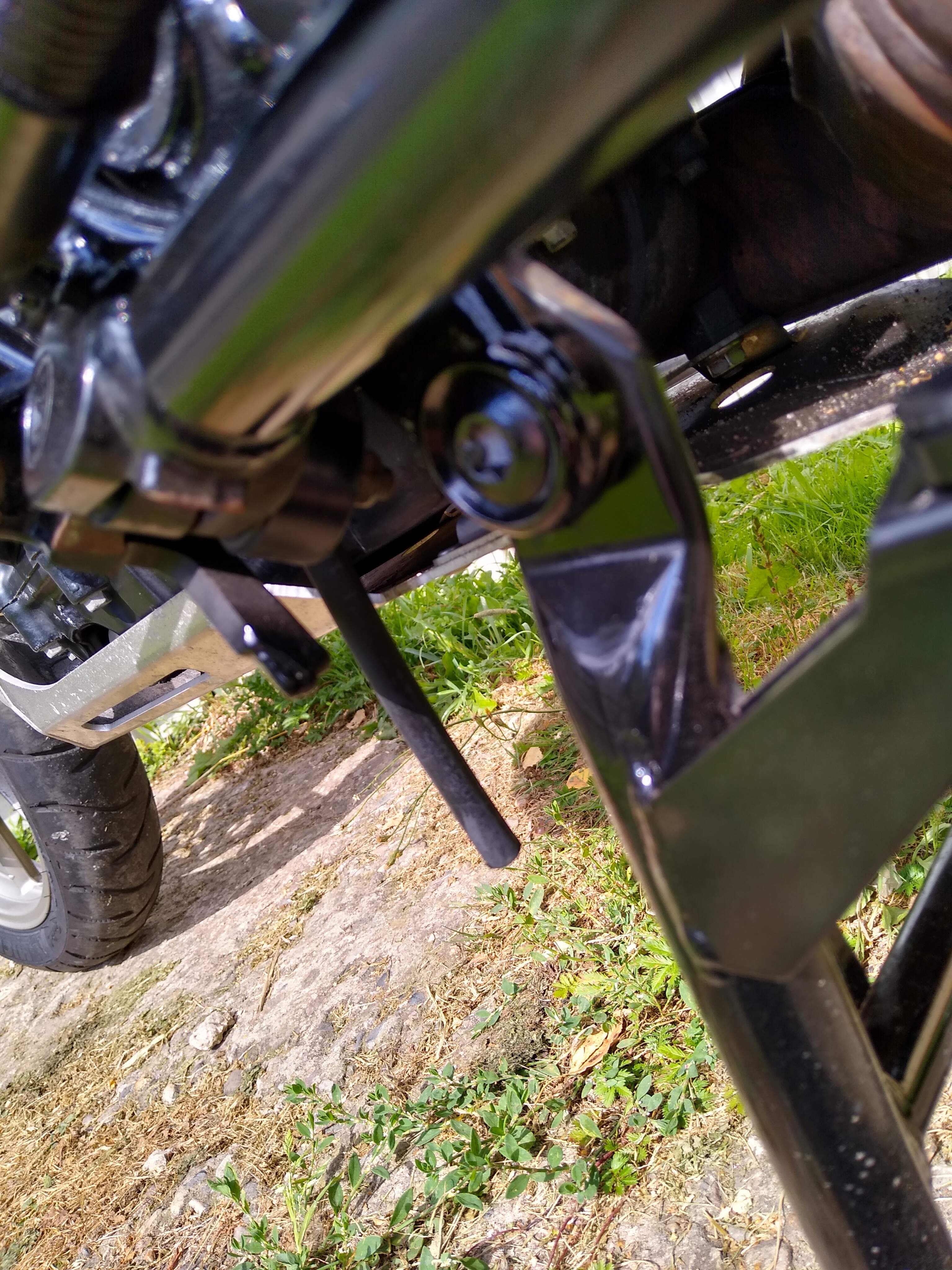

Недавно приобрел f700gs. Мот первый, вопросы глупые, заранее сорян.
У подножки торчит вот такая трубка, расскажите зачем она и должна ли он там сводобно находиться)

По теме, будешь заправлять байк, поставь его ровно и попроси долить до фула и увидишь работает у тебя на перелив или нет.
Он должен быть исправен!

Не подрезай и не поджигай! У меня на прежнем моте их было 3 штуки. В народе называлось "вымя", одна из трубок была закрыта пробкой, раз в год какая то гадкая жижа сливалась. А так это точно какой то дренаж. Гусёнка только изучаю. Только купил его, по причине высоты и своего возраста. Заодно всем ПРИВЕТ! Темы, где представляться не нашел.

Как уже сказали ранее - оставляй. Там она и должна быть. У меня тоже когда гусёныш был - тоже с начала напрягся. Тоже здесь узнавал.

Это дренажная/вентиляционная трубка с наклонного (предохранительного) клапана на баке. Его можно увидеть, если снять облицовку за крышкой бензобака. Работает так: при вертикальном положении клапан открыт, при наклоне, под весом небольшого грузика, закрывается (например, если уронил байк, бензин не прольётся). Если перельёшь бензина в бак, может излишек слиться через эту трубочку. Подрезать немного можно, хуже не будет, особенно, если по грязи ездишь. Так как у многих от езды в грязи эта трубка забивалась, и потом в баке создавалось разрежение, и от повышенной нагрузки умирал топливный насос. Хорошая практика, эту трубочку промывать растворителем со стороны клапана раз в 3-5 лет, чтобы не оказаться в такой ситуации.

Спасибо, добрый человек! Сэкономил время и нервы👍
