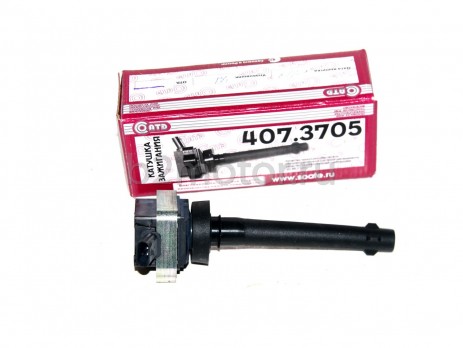

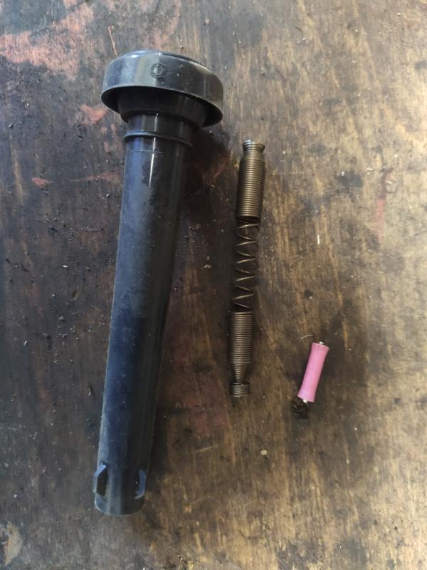

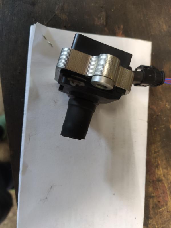

2. Как лечить: замена на катушку ЗМЗ-405 евро-3 - стоит всего 970 рублей. Снимаете с неё наконечник (внутри пружина и помехоподавляющий резистор - всё это вам НЕ НАДО)

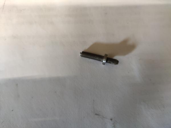

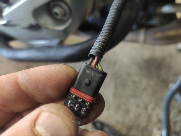

2.1. если вы в дороге и надо быстро починиться и ехать дальше: аккуратно разбираете разъём и делаете перепиновку (сам разъём подходит! Но, у газелевской катушки вторичка - крайний контакт). В стоке так:

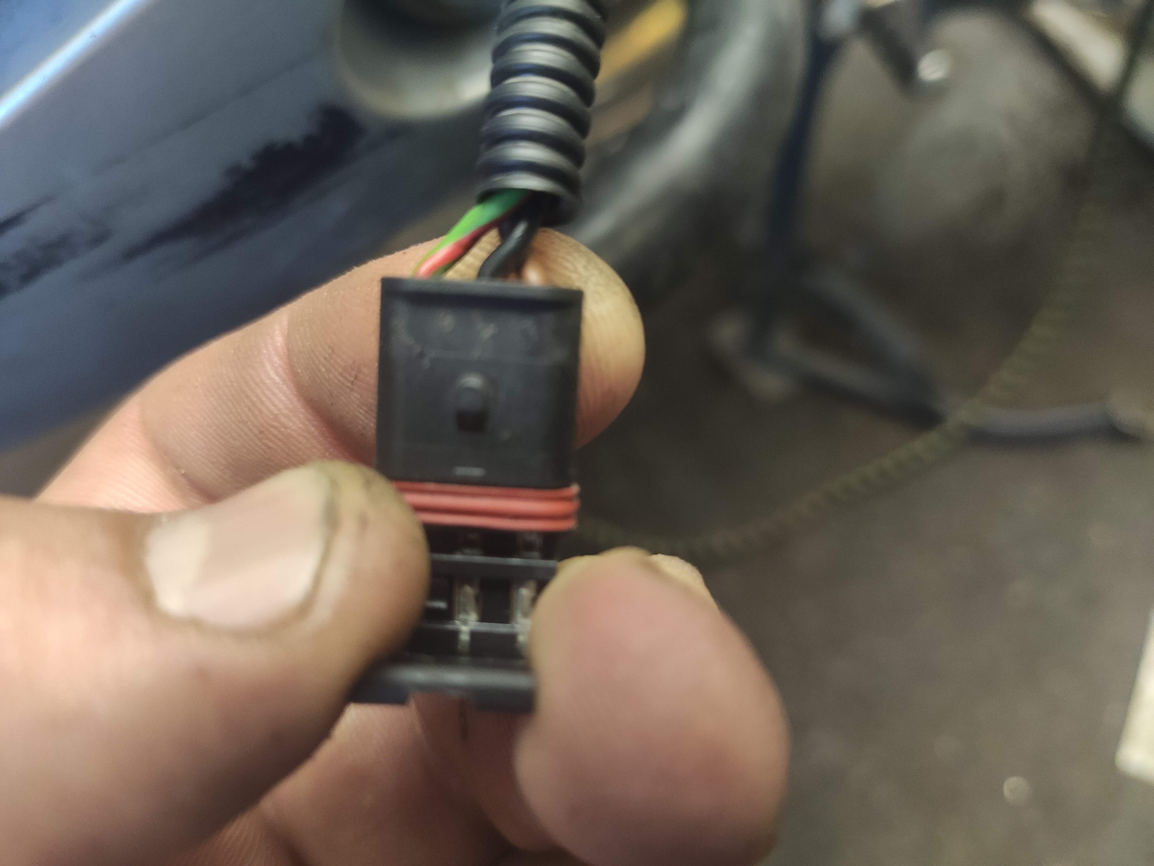

А сделать вы должны так:

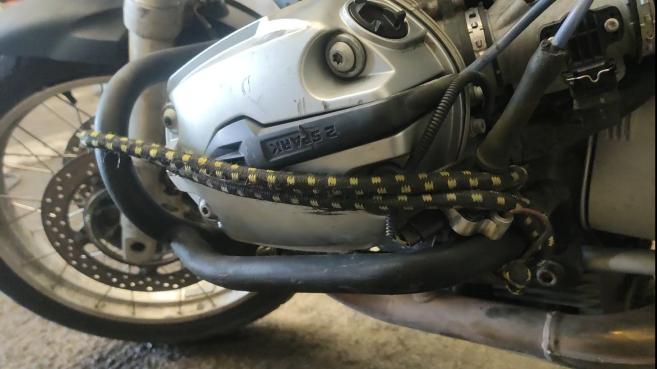

Далее берёте любой высоковольтный провод (на фото - от старого уаза), подключаете (в высоковольтный разъём катушки любую подходящую пружинку или наконечник свечи для нормального контакта киньте), приматываете катушку как получится и едете:
На всё-про всё - 10 минут и любой магаз с запчастями к отечественным авто.

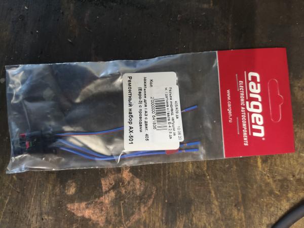

2.2. если вы дома и есть время сделать красиво: покупаете разъём (190р, код на фото виден):
и провода от фронтеры (тесла - 1000р, есть аналоги дешевле):

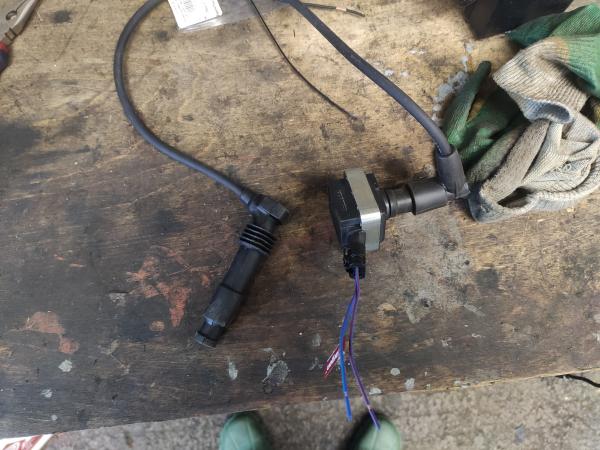

Берёте любую старую свечу, бьёте по ней молотком, отбивая керамику, отпиливаете ей хвост, получаете вот такую деталь:
На ней чуть подшлифовываете юбку (уменьшая в диаметре - чтобы в высоковольтный контакт катушки легко проваливалась), надеваете подходящую пружинку (мне от ремкомплекта наконечника свечи приоры подошла - весь р/к - 40 рублей всего), кусок любого наконечника для увеличения диаметра (можно из того же р/к)
и провод от фронтеры можно любой из набора, мне самого короткого хватило).

Всё, берёте, вставляете наконечник вв-провода в колодец (сильно надавить до щелчка):

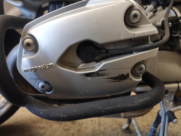

прячете катушку вот так:
надеваете заглушку, радуетесь результату:

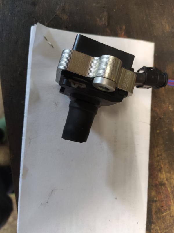

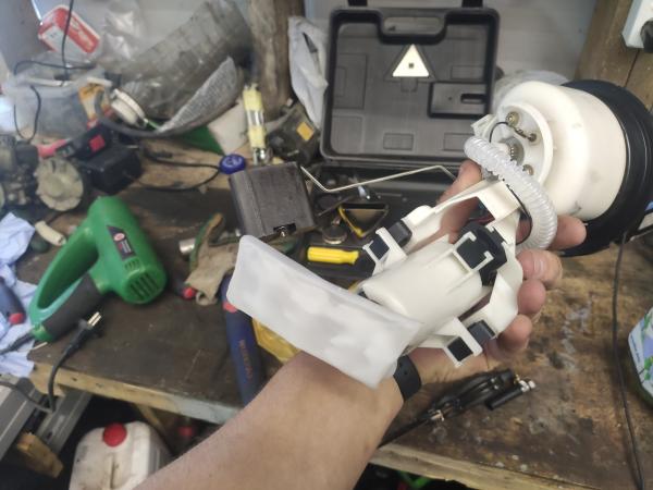

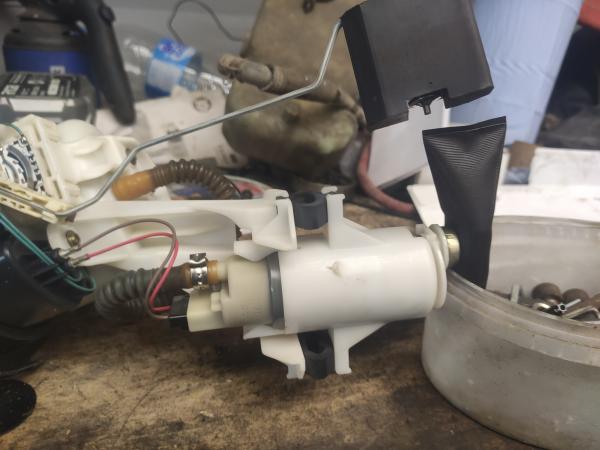

II. Проблемы с фильтром или бензонасосом. Вообще, всё, кроме замены модуля, из этого пункта, я советую сделать сразу после покупки байка в профилактических целях.
Симптомы: пропадает тяга под нагрузкой при исправной системе зажигания, давление на выходе из фильтра при открученной ручке ниже номинала.
Собсвтенно, всё подробно описано вот в этом видео:
https://youtu.be/xdyHT3pGm_A
НО, поправки под наши реалии:
1. модуль бензонасоса подходит от ВАЗ бошевский, прекрасно работает и стоит пару тысяч рублей. По разъёму подъходит, по установке - переверните на 180 градусов, см. пункт 3.
2. гофра бензонасоса - тоже ваз-шеснарь. Но она дубовее иномарочных, так что кипятком не обойдётесь - нужно АККУРАТНО греть феном строительным - секунд шесть с моим феном покручивая - до состояния, когда уже "еле натягивается", но ещё не мягкая как полиэтилен. Купите этих трубок штуки три, если не умеете - чтобы было на чём потренироваться - они по 45 рублей всего. Как только натянули - СРАЗУ стяните нейлоновым хомутом - чтобы застыло в правильном состоянии. Потом нейлон можно удалить и стянуть стальным. А можно и без хомутов оставить - никуда оно не денется.
3. сетка бензонасоса - лучше всего от инжекторной классики. Но она смотрит в другую сторону, так что модуль установить с проворотом 180 градусов по оси. Саму сетку чуть согните, чтобы пластик распорный внутри встал перпендикулярно модулю.
4. Промывать фильтр промывкой инжектора - той, что для промывочных стендов, а не той. что в бак. Я wynns использовал. В остальном - всё на видео.
5. Не откручивайте переплюйку (перекачивающий насос) - я не знаю, зачем он там на видео мудохается - лучше снимите бак и промойте его нормально - бак снять два болта всего, переплюйка быстросъёмом коннектится!
В итоге было так:
Стало так:
Важный момент по установке:
Рядом с бензонасосом проходит трубка от переплюйки - когда вставлять будете - проследите, чтобы она сбоку осталась - а то её можно случайно придавить и она заблокирует поплавок уровня топлива.
