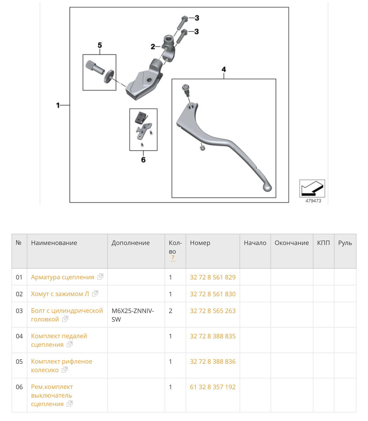

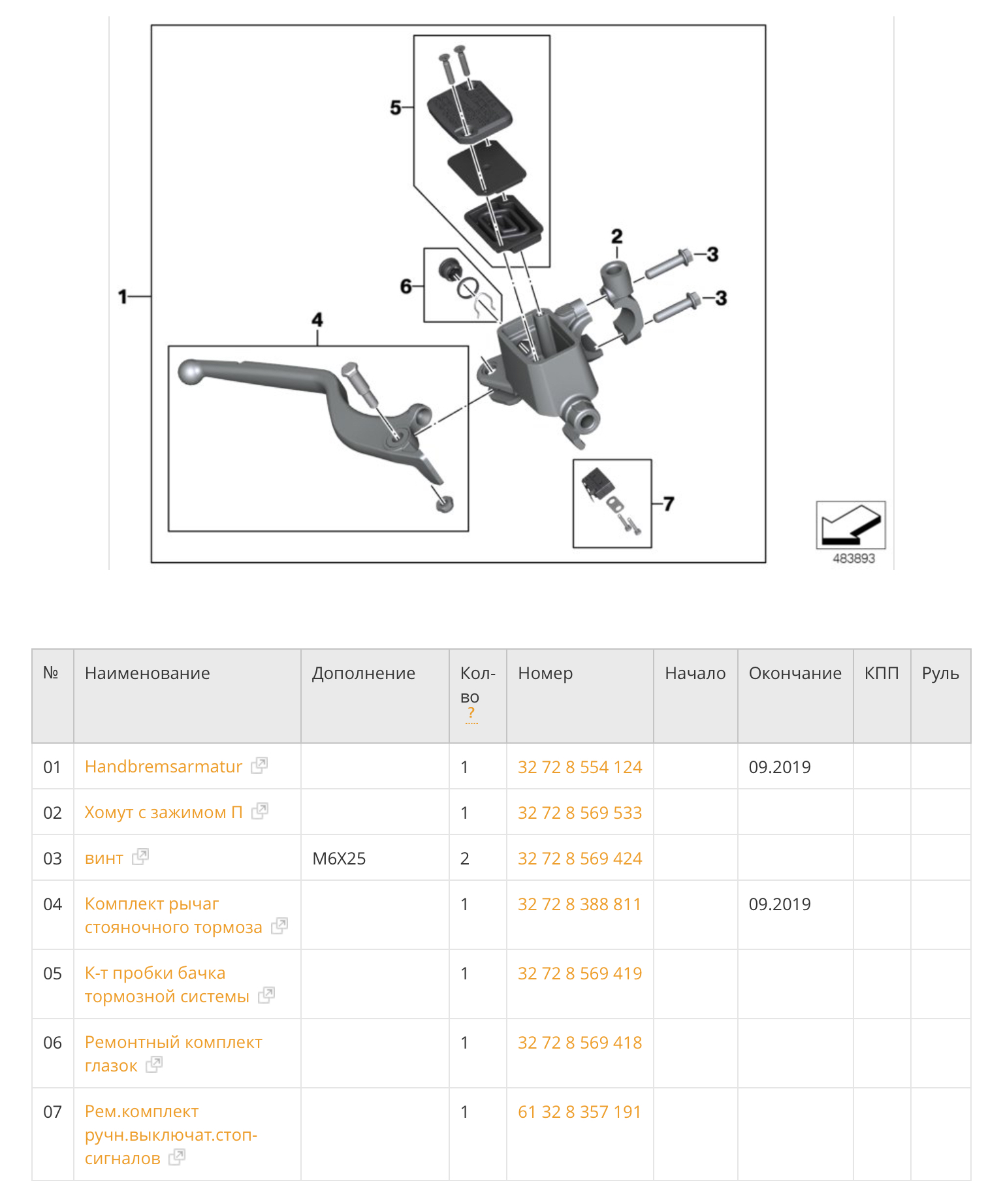

Обычные Оригинал:
32 72 8 388 811 — рычаг тормоза.
32 72 8 388 835 — рычаг сцепления.
От 2300р за каждый.
На алиэкспресс складные-регулируемые от 1500р за комплект тормоз+сцепление.
Можно ли их ставить? Или лучше не связываться?
