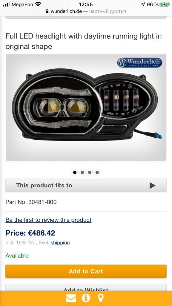

Ставить фару от Гуся получается дорого, а китайские аналоги смотрятся достаточно уродливо да и вызывают недоверия в плане качества и надежности. Может кто-то уже делал нечто подобное? Заранее благодарен!

Лучше накопить на фару от гуся. Пусть даже уйдёт год.

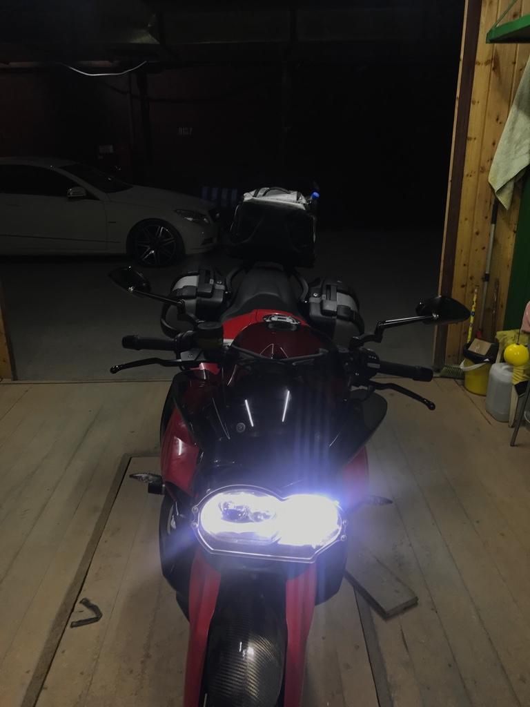

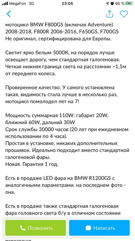

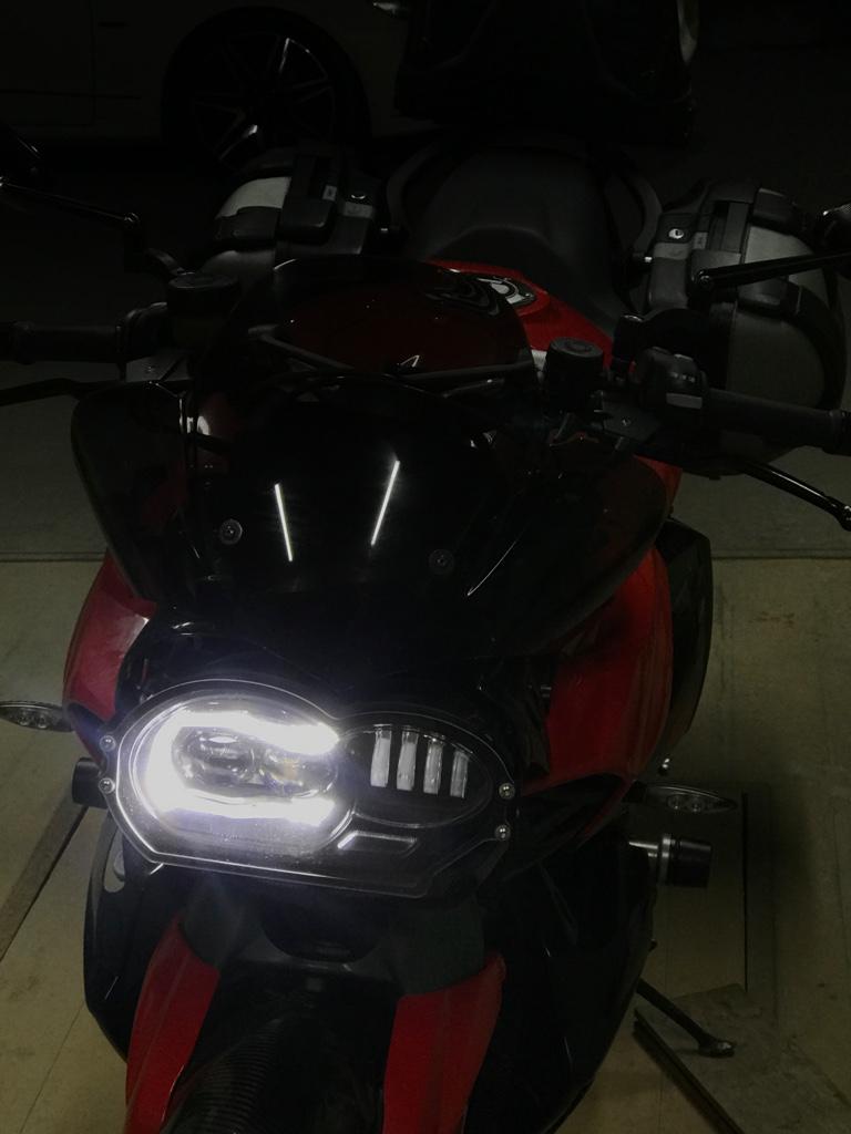

Поставь такую, недавно установил свет четкий. И никаких ошибок не выдаёт, устанавливается без всяких переходничков, единственно разъём мамку надо будет поискать

С вундера отличается от алишки только шильдиком на корпусе, не стоит переплачивать. Надумаешь ставить не срезай родной разъём, мало ли понадобится ещё

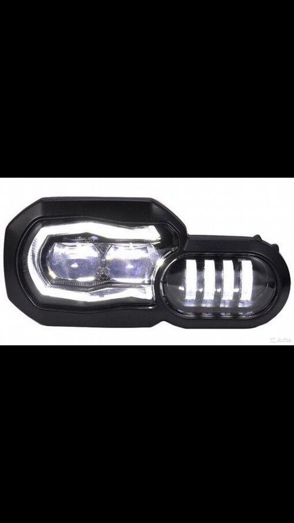

А надо прописывать или обманки ставить? Насколько я понял есть два варианта - от 1200gs и от 800-ки.
Места установки надо допиливать?

Вот от 800, а 1200 два типа как я установил и есть ещё более привлекательная форма, но боюсь, что при установке надо будет крепление колхозить

Да они то от куда знают что за оптика должна стоять, да и на стекле есть сертификат Е, буковки всякие ) Думаю главное регулировка, чтоб не слепила встречки
