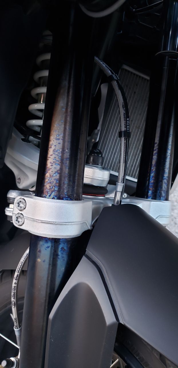

Помогите советом, как восстановить байк после автомойки? Где?

История стара как мир, после автомойки все металлические, алюминиевые детали и диски в налете и пятнах от воздействия щелочи!(( к кому обратиться за восстановлением или как вывести щелочь и восстановить металл? Лемон?

Голому алюминию только полировка поможет. Анодированным деталям уже ничего не поможет.

А мойка в чем виновата? Я так понимаю, речь про это?
никак не исправишь, кроме как - мыть следующий мотоцикл без пены с автомойки, а своим средством пшикать (например мотюль)
з.ы. фото прокатного 1250GS в италии в прошлом году. Так что везде химия одинаковая =)
Никак... :pardon:
С мойки по максимуму брать деньги на замену всего, что пострадало.
Дальше, мыть мотоциклы только безщелочными средствами.
Мойка виновата в рукожопстве. Косяк полностью их.

Хим средства применяемые мойками разные - это не ваш выбор, выбор мойки. Следовательно вина мойки.
Я сам мою бесконтактной пеной мотик, никогда проблем не было.

Это ты гуся обновил?
Ага, первая его мойка и сразу такие последствия(((
А мойку озадачить? Не?
В процессе...
Про это, но только так выглядят все металические элементы мотоцикла, абсолютно все, а виновата мойка в том, что до причинения ущерба Уверяли, что все знают, все умеют, что такого точно не будет, уже кучу байков перемыли и беспокоиться не о чем, но в результате сожженый химией металл, весь...
Экспертиза, суд, опыт!
Конечно надеюсь на честность руководства мойки, но претензию передал, завтра собираюсь в экспертизу, сейчас байк на дефектовке у ОД, если за свой косяк не ответят, придется судиться...

Сергей. А в чем косяк мойки?
Просто интересно.?
Ваше личное мнение или установленный нормативами факт?

Илья, лучше попытаться договориться по любовному.
Это не умысел автомойки, они моют авто разными препаратами, а то что произошло с Вашим мотоциклом, к сожалению не единичный случай, а практика, которая происходит с каждым мотоциклом, вернее с открытым металлом типа люминия при взаимодействии с химией.
И это не только в Москве и России происходит.
Если и предъявлять, то наверное надо это делать к БМВ.
У меня знакомый обтянул кофры прозрачной пленкой, зная что такая история происходит с кофрами, и проблем нет.
Удачи Вам в решении вопроса. А на мойку лучше ездить со своим шампунем.

Пример из личного опыта: всегда летом стараюсь мыть мотики и машины сам керхером. Имею в арсенале практически всю линейку профессиональной химии Koch Chemie (некоторые детейлинг центры позавидуют:biggrin:), ею мыл: года четыре хромированного кавасаки вулкана, года полтора хонду пана 1300, купил РТ и.... после первой же мойки люминовый) руль пошел пятнами.
Виновата ли мойка? де юро- ну наверно, де факто- ну хз, тут как повернуть))

Мойка явно не при чем. Мотоцикл не предназначен для бесконтактного мытья автошампунем. Владелец должен быть в курсе.
В курсе должен быть тот, кто профессионально занимается деятельностью, потребитель получает услугу, а вот качество этой услуги - ответственность того, кто ее предоставляет. Не умеешь - не берись за работу, а уж если заявил, что умеешь, а в процессе выяснилось, что ошибался, так держи ответственность.
По вашему владелец должен быть в курсе всех нюансов эксплуатации своей собственности, это невозможно.
