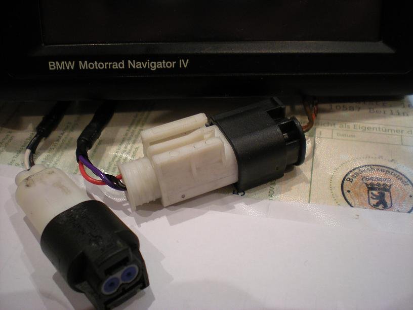

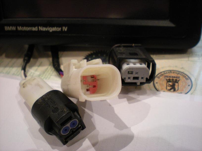

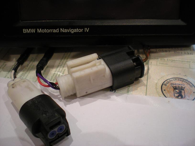

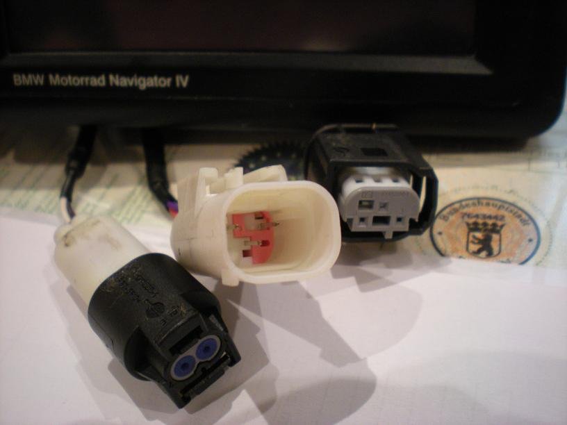

А есть фото этой пары "папа" - "мама" и где можно поискать посоветуйте, не хочется на аккум садить провода .....
Вот фото папа-мама на примере родного навигатора BMW.
    43.9 KB · Просмотры: 804
    38.3 KB · Просмотры: 771
