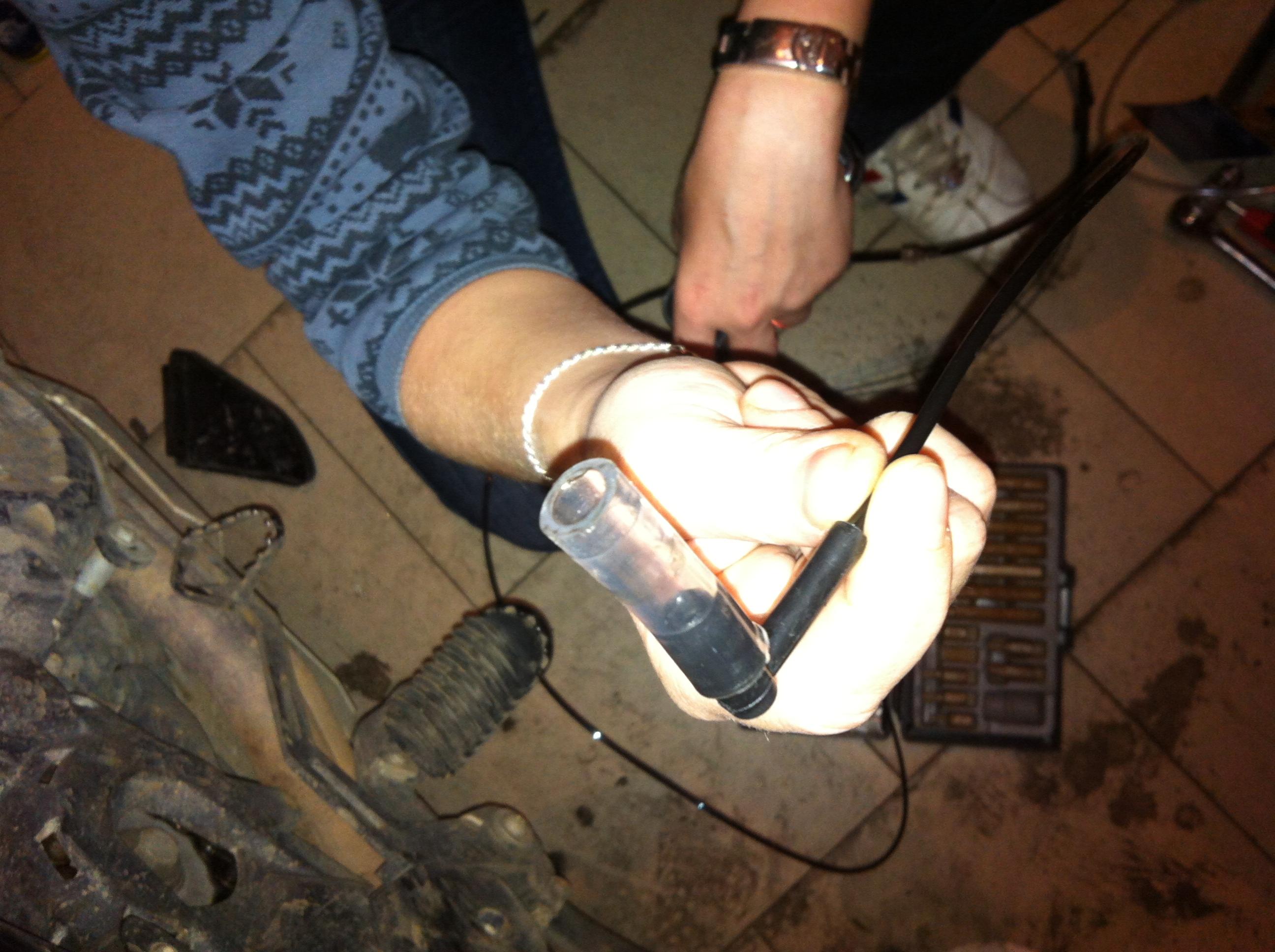

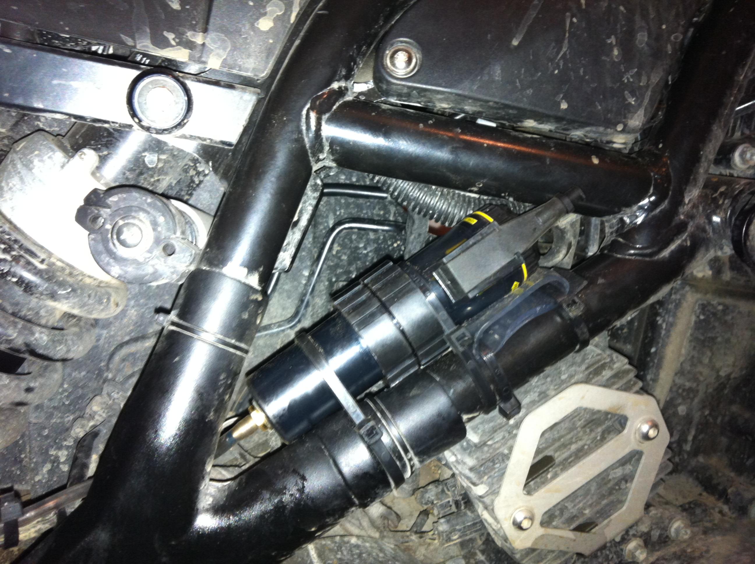

Закончились успешно. Берём шланг для заправки резервуара, отрезаем от него кусок длиной в несколько сантиметров, в один конец втыкаем Г-образный переходник, в другой - соску аирбокса.
Есть небольшие косяки с размещением - я крепил на стяжках в треугольнике рамы.

Спасибо, значит пошел заказывать универсальный.
Странно что возник косяк с креплением основного блока, там в комплекте есть жеские кольца пластиковые 2 штуки, очень похожие на те в которых стоит БМВшный скутойлер. Они как раз на винтовом соединении крепятся, те надо толко кронштейн согнуть подходящий, что бы закрепить аналогично родному.
Mixer[MsK]
273
Дело в том, что я ставил в боксе и никакого инструмента, кроме пачки ключей/и отверток не было. Крепление на болте есть, но в треугольнике его зацепить не за что, а сам болт по диаметру больше, чем отверстие в раме. Плюс болт вварен в кронштейн. Доеду до дачи - попробую высверлить болт и вставить на его место подходящий - без тисков и дрели это сделать накладно :)
