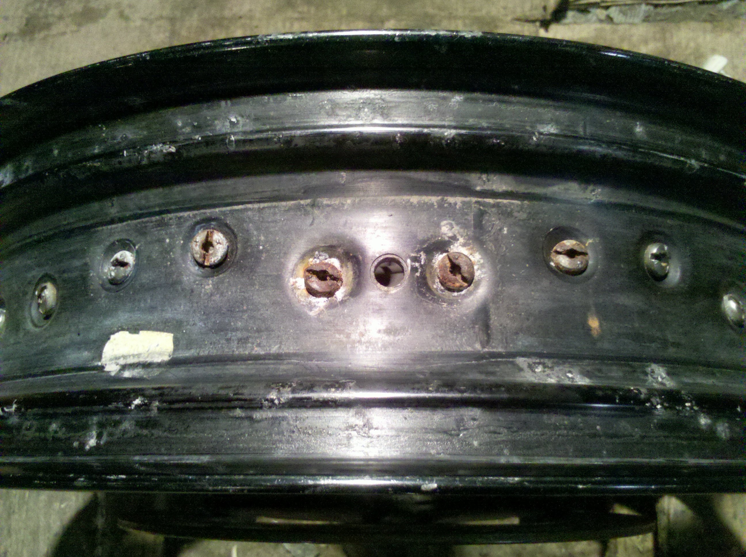

зазоры клапанов все же я бы замерил, у меня раньше ушли https://bmwclubmoto.ru/showthread.php/28264-восьмисоточку-с-соточкой
в колеса конечно лезть думаю тебе не захочется, но с большой вероятностью там уже прикипевшие гайки на спицах и м.б. коррозия на ободе вокруг гаек
