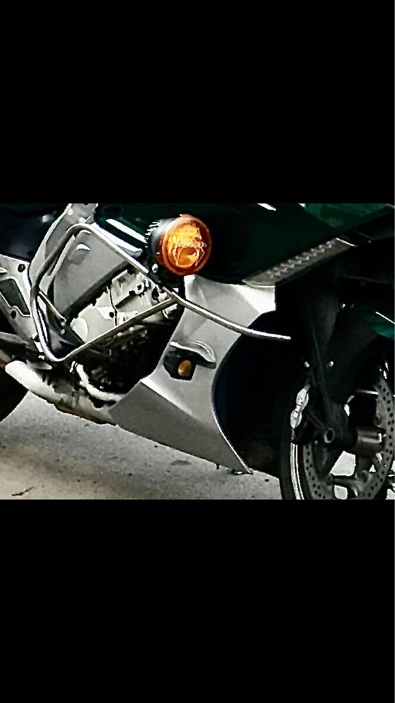

Друзья, подскажите как лечить проблему с противотуманками? После дождя начинает моргать и потом гаснет гаснет сначала левая, потом начинает моргать и гаснет правая. После просушки все восстанавливается и работает. Отсюда вывод что ПТФ в целом живые, но где-то в них (или в разъем?) попадает влага и они начинают сбоить. При этом если по ней постучать, она начинает опять моргать, т.е. электроника их не отключает.
Покупкой новых проблема скорее всего не решится, ибо конструкция будет та-же самая. В выходные буду разбирать и смотреть что с ними можно сделать.
Вопрос:
1. может кто-то уже заморачивался этим вопросом и есть готовое решение?
2. Как отключаются разъемы от ПТФ? Может где-то есть фото разъема или инструкция?
До этого на предыдущем мопеде стояли китаские, вообще проблем не было. Я знал что они китайские и прежде чем ставить залил все щели герметиком. А тут прям неприятно, понимаю что в Германии дороги более-менее ровные и на наши направления они не рассчитывают технику, но дожди то там есть!

Внутри самой противотуманки сзади есть фишка с защелкой.Их тоже нужно иногда заливать герметиком.
Если мот на гарантии,это гарантийный случай.

Мот уже не на гарантии, так что придется лезть самому. Значит остался вопрос о том, как противотуманки снять.

Замена обеих. Я снял это говно сразу как первая стала моргать и поставил про лайты 10 ватные.

Итого снял, разобрал противотуманку. Понял что они разборные только 1 раз (или не разобрался до конца). Пошел покупать новую.
Такой подставы я не ожидал. Вся герметичность основана на клее. Ощущение что специально делают так, чтобы с ними были проблемы.

Так герметичность почти всегда основана на клее))) Ну и на резине ещё))) Экраны телефонов думаете на чём держатся?)) Тут вопрос просто качества сборки или материала.

Так то оно так, вот только в телефонах совсем другой клей используется. Здесь тепропроводящий клей т.к. задняя часть противотуманки является радиатором. Учитывая температуры термопроводящий клей со временем высыкает и начинает пропускать воду.
Но дело не только в этом, дело в том, что сама конструкция не разборная. Т.е. просто так разобрать и заменить клей или же добавить герметик не получится. А то, что в фару попадает влага - это факт, стекло изнутри было конкретно запотевшее.

Это просто брак производственной линии. Эти туманки меняли пачками по гарантии в своё время. Сейчас я, лично, не слышу о подобных случаях. Отсюда делаю вывод, что производитель произвёл соответствующие выводы. А уж менять на оригинал или афтермаркет, или вообще ремонтировать- решает пользователь. Ну если не гарантийный период эксплуатации конечно.
