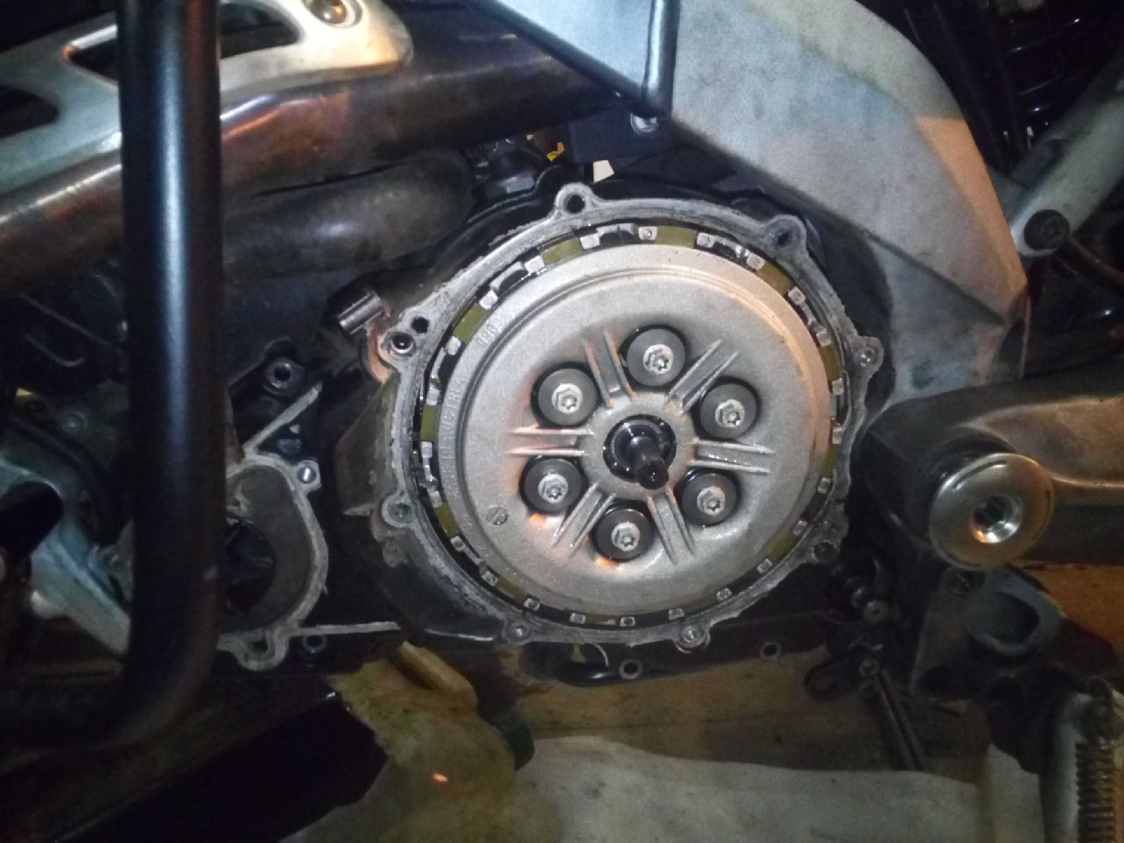

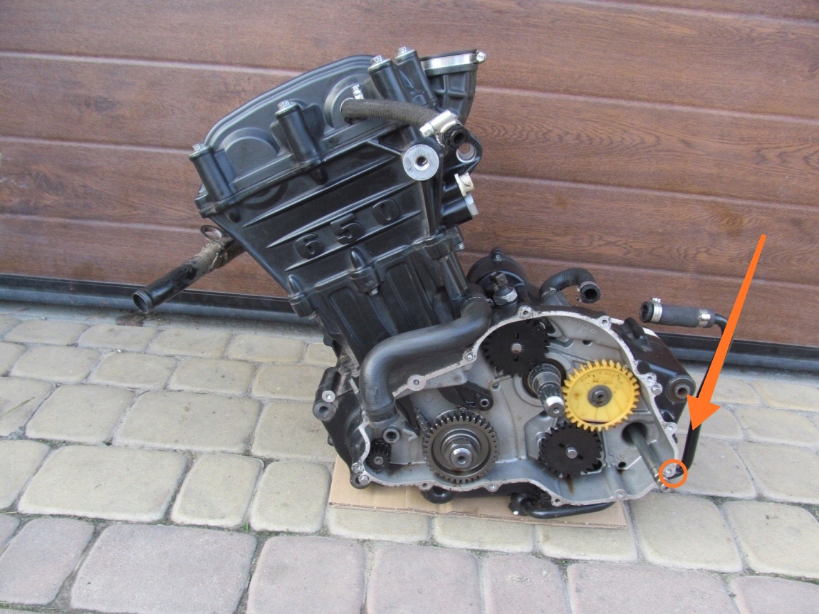

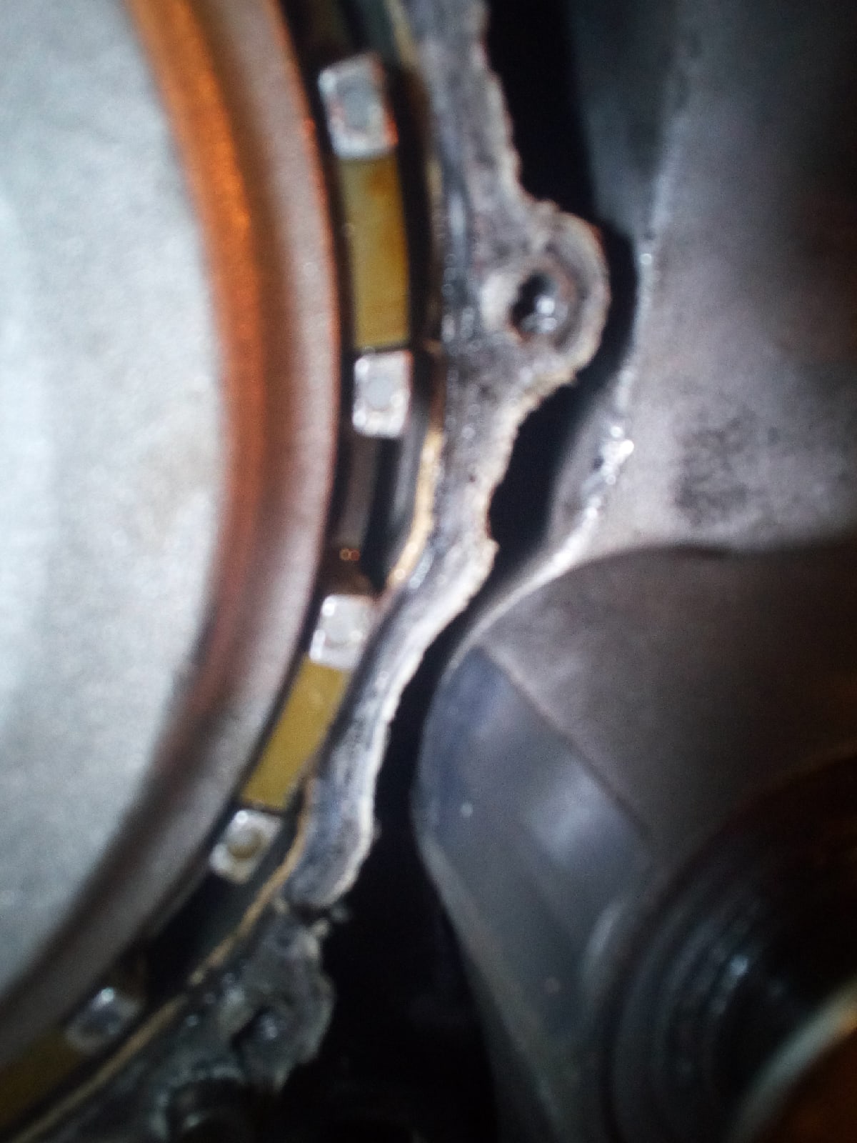

Всем привет, вопрос кто разбирал BMW G 650 Xmoto/Xcountry. Я столкнулся с проблемой замены помпы, открутил все болты, но крышка не сдергивается как бы я не пытался, потом краям глаза увидел за маятником еще один болт, крышка реально на нем закреплена? нежуели чтобы снять крышку надо отпускать движок или раму половинить? Разбирал на f650 все по классике, а тут кто менял, отзовитесь плиз)))

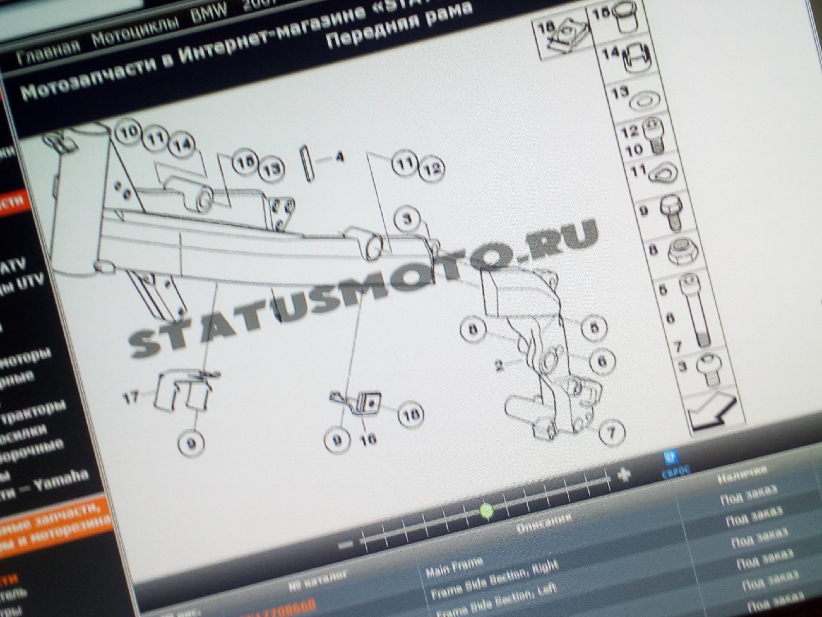

Сам себе ответил)) Но может кому интересно, да там все таки болт прям за маятником и придет отпускать вигатель, вопрос надо ли снимать маятник или ниже, технология не ясна но это пздц.... Кто же так делает!? Инженеры......
