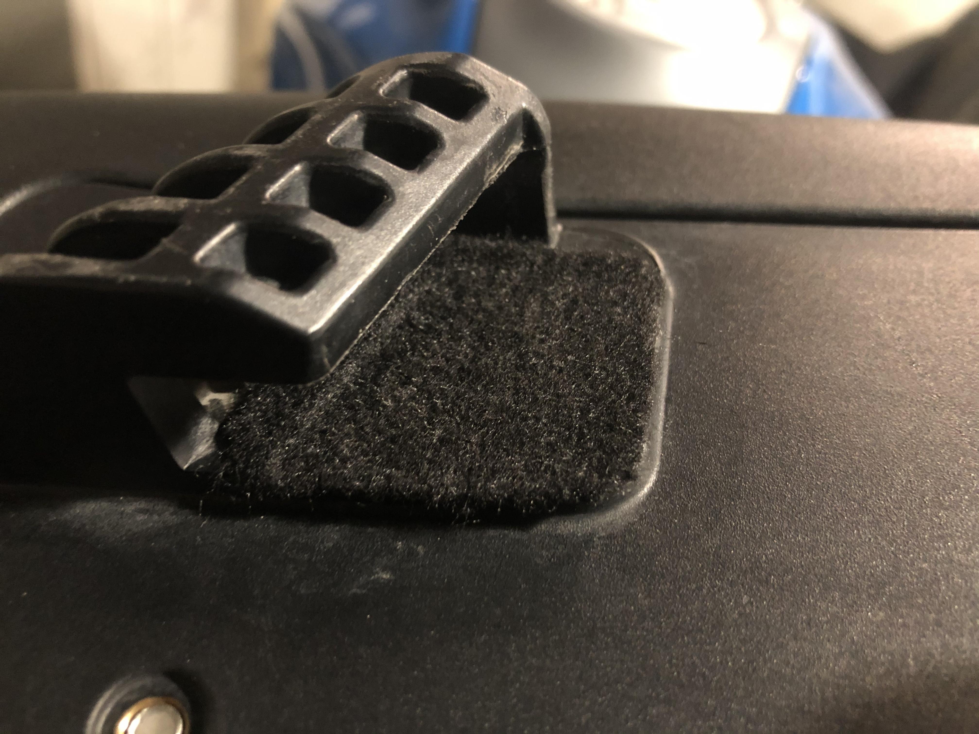

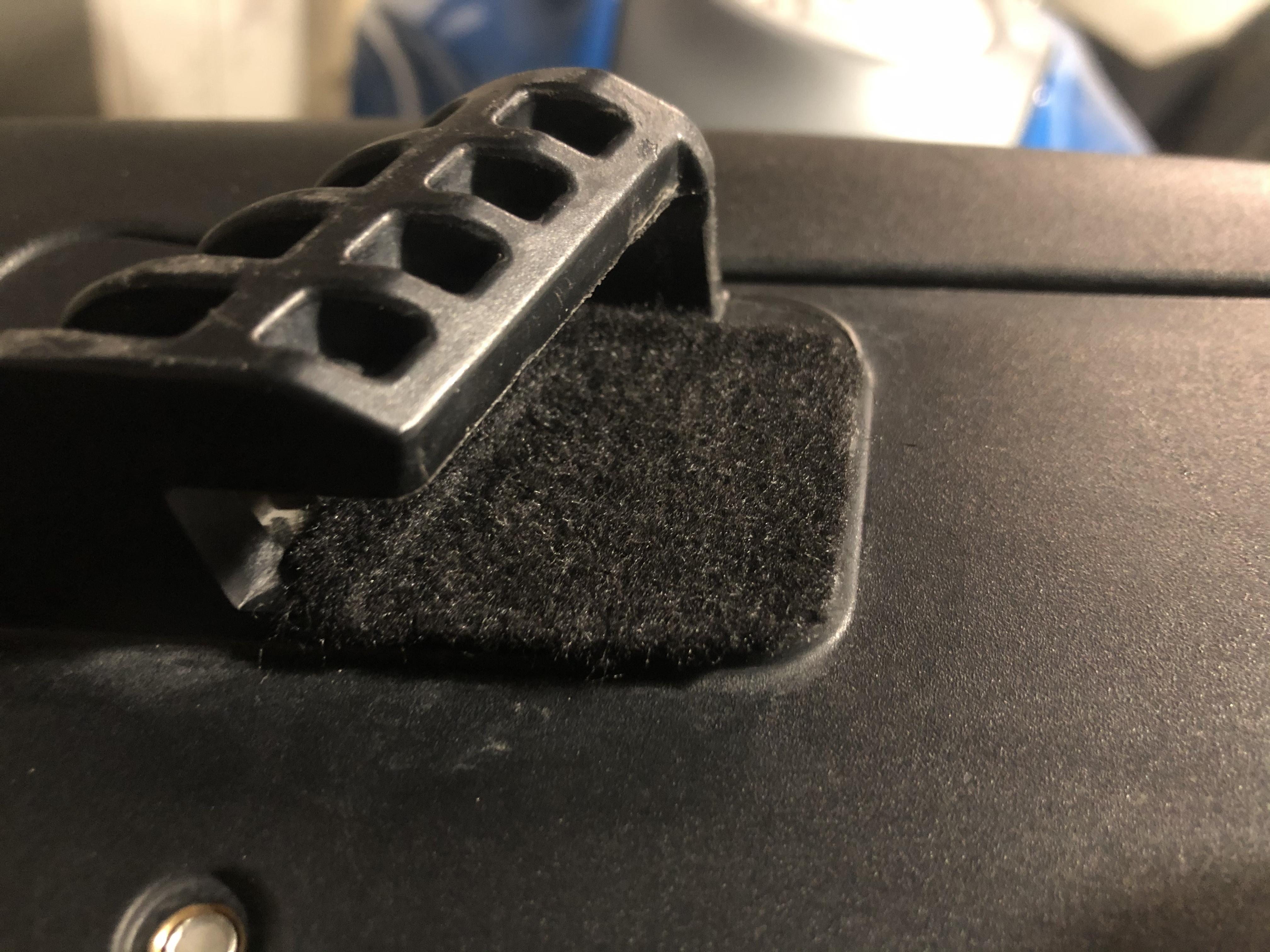

Не знаю, одинаковые площадки под топкейс у GS и R. У меня кофр стал не много болтаться, наклеил маделин на пятаки защёлок кофра, лишний зазор выбрался, люфта нет.
На ремонт потратил 5 минут.
