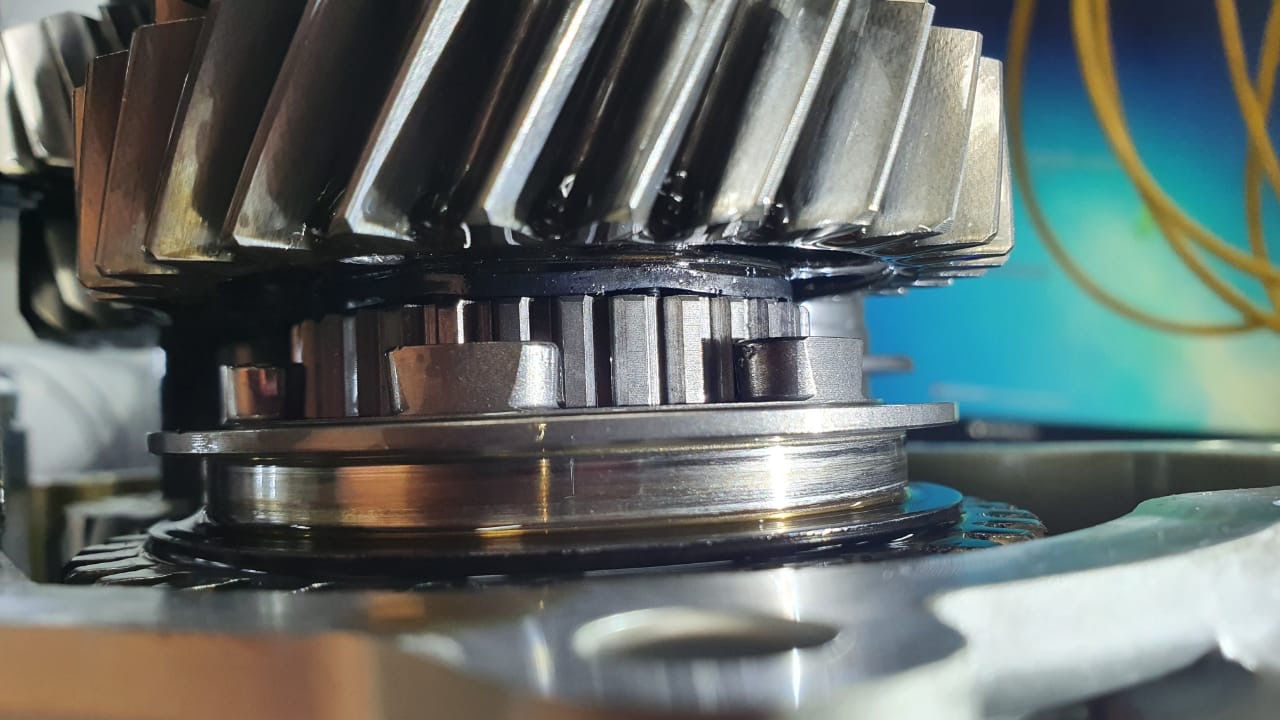

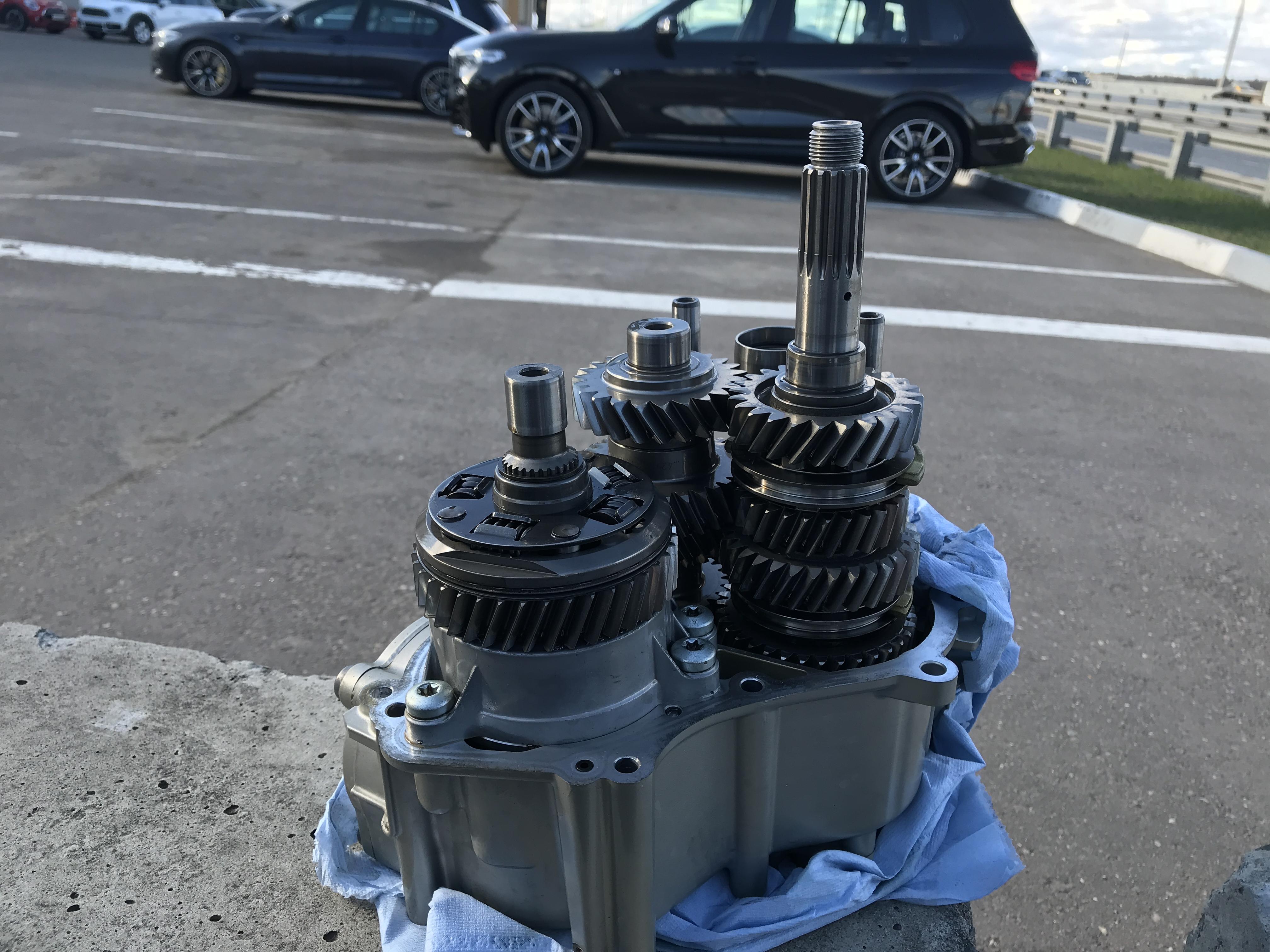

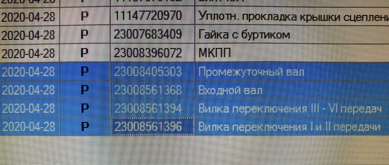

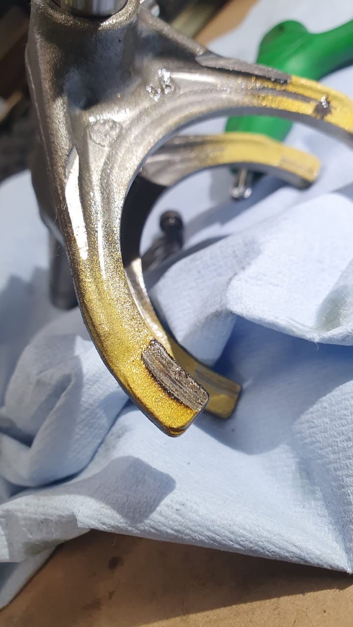

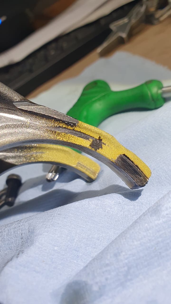

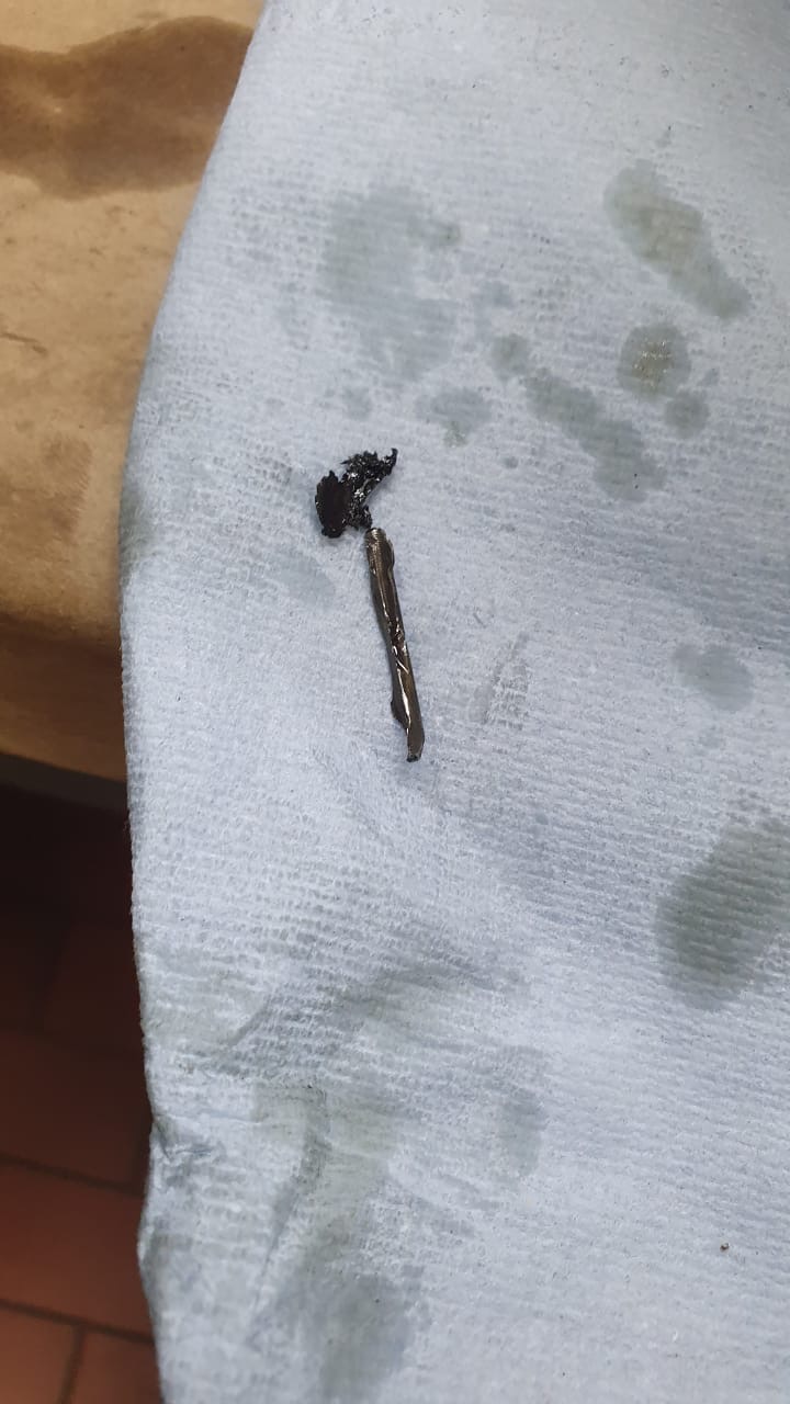

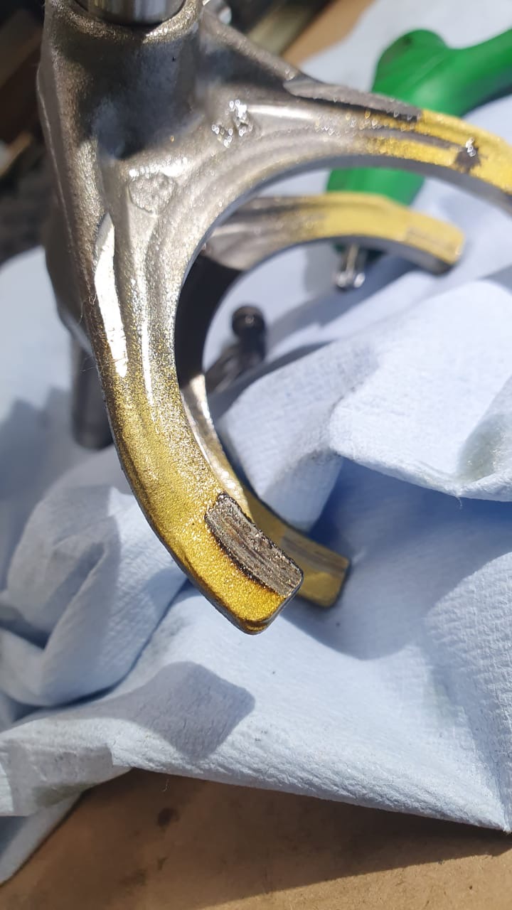

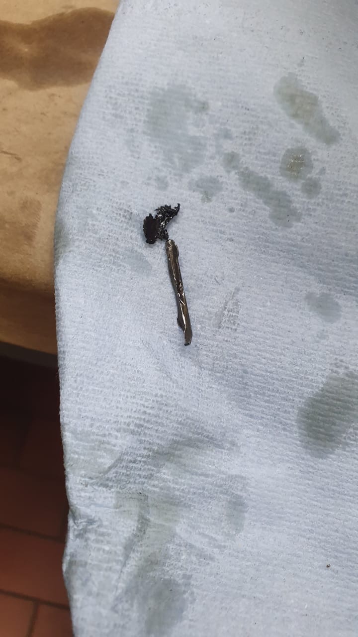

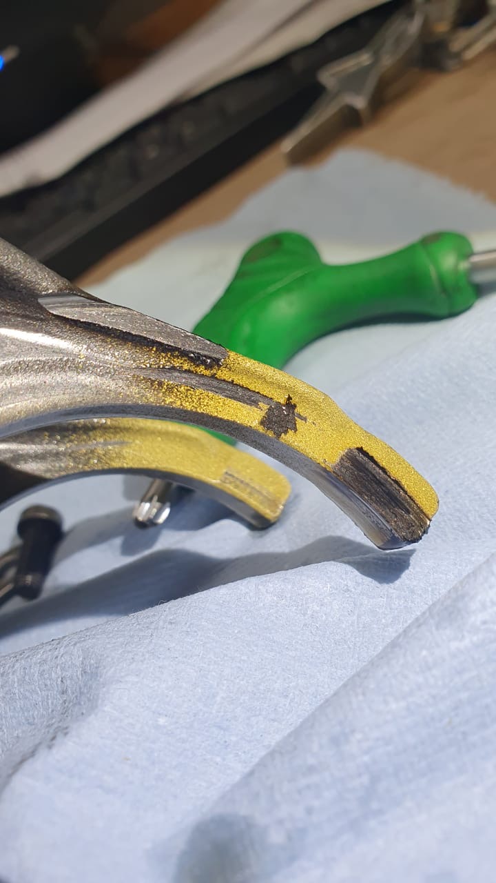

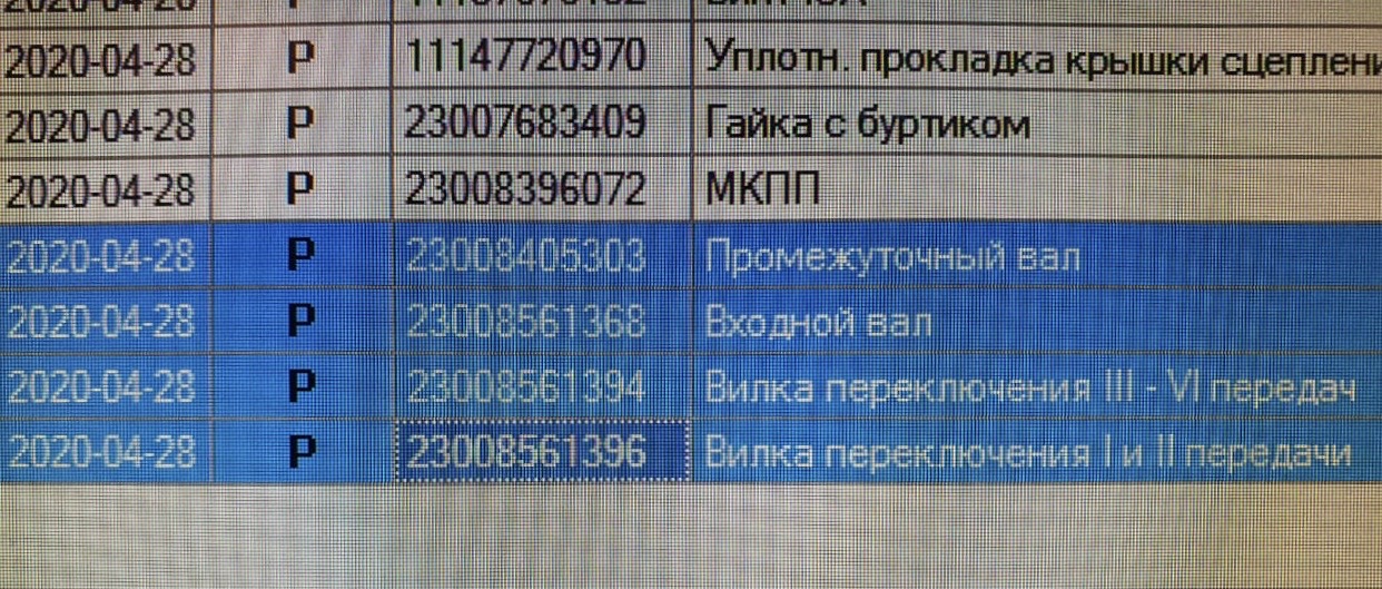

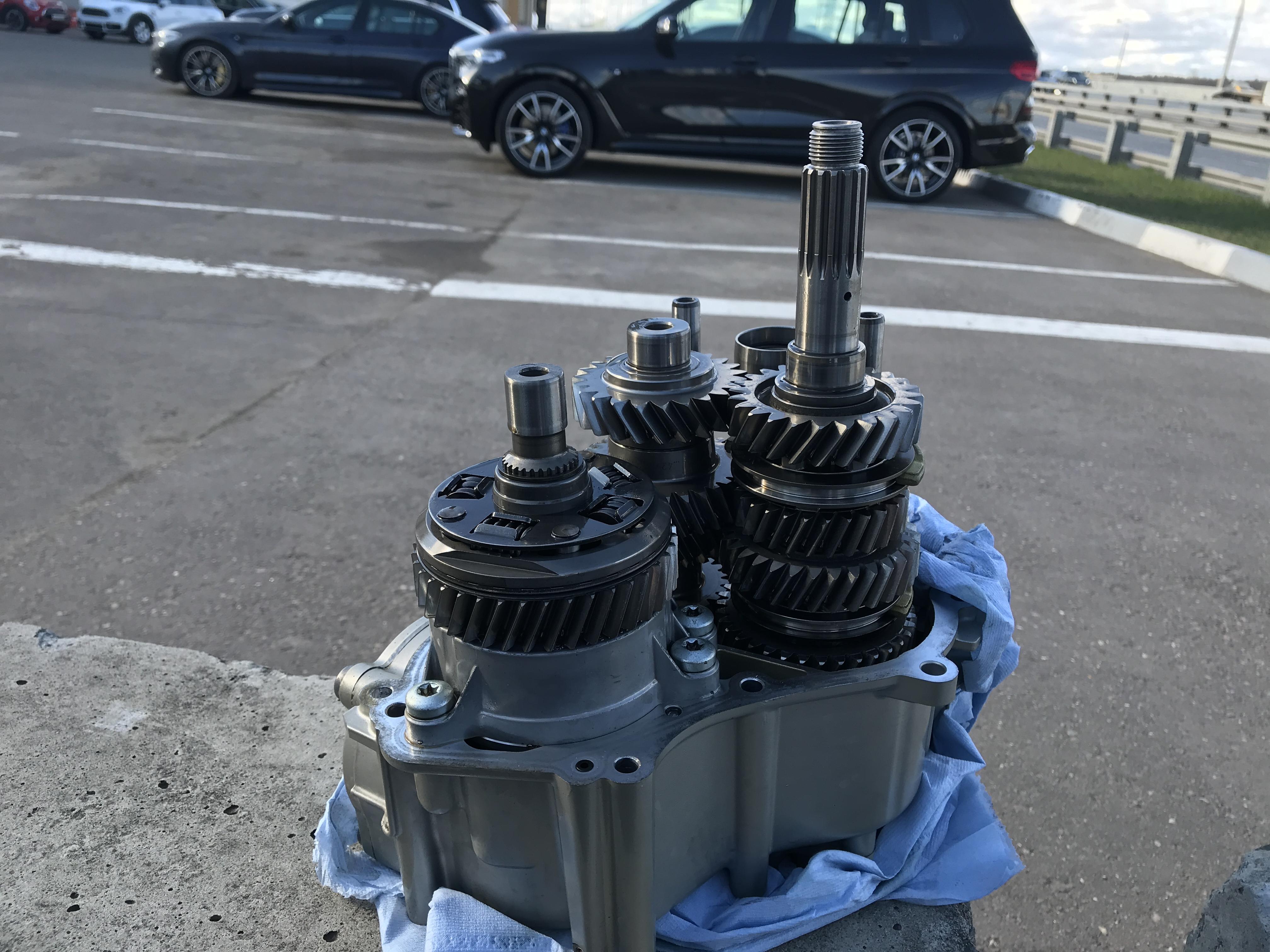

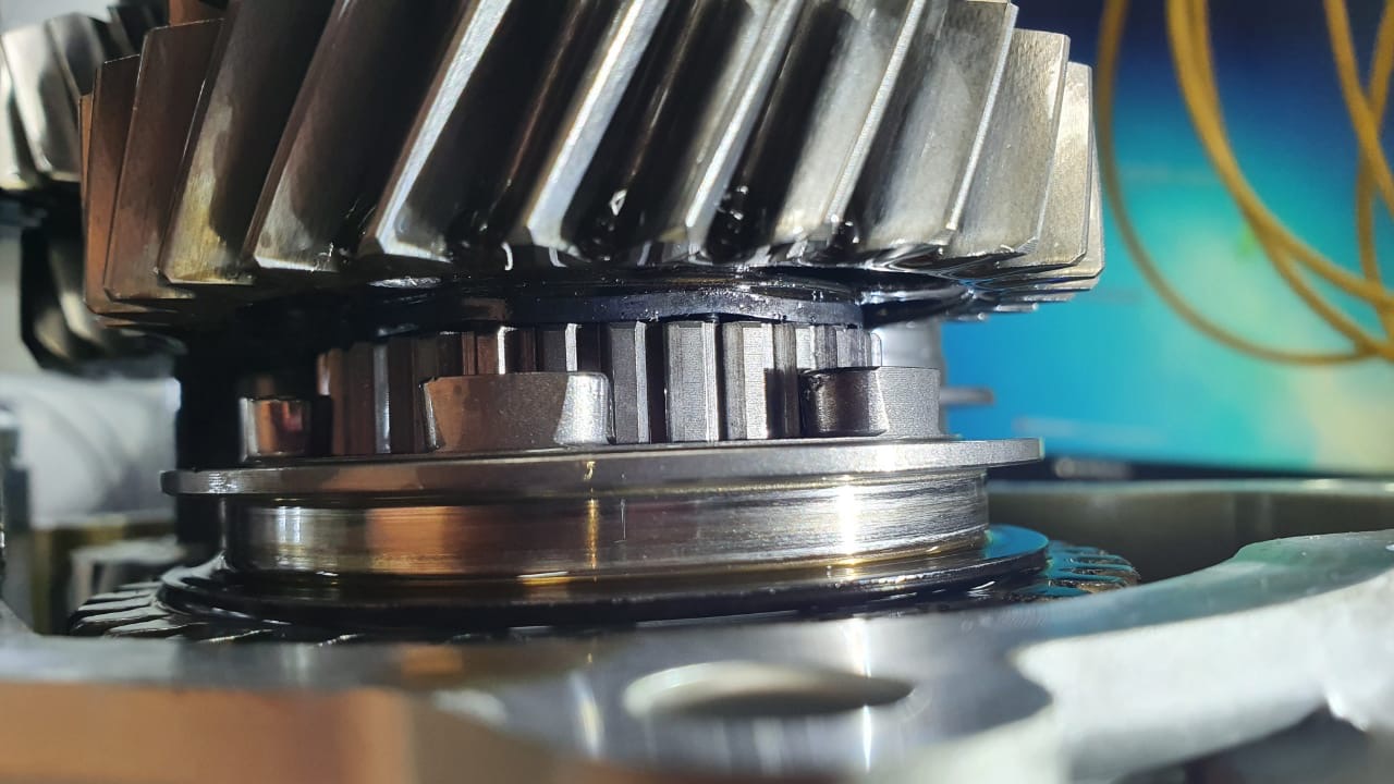

Мотоцикл 2013 года, пробег на сегодня 27000, сделал большое ТО с проверкой зазоров клапанов, и вот прилетело "счастье" - покатавшись без проблем 2 дня, поехал газануть по Новой риге, вся газовка ограничивалась 210 км/ч, так как ветер нынче в московском регионе противный, после каталки встал на обочине на заведенном двигателе и включенной нейтрале посмотреть карту, спустя секунд 30 мотоцикл начал, какбы подхватывая тащить вперед и заглох, далее аккуратно добрался до дома, первая включалась через раз, в основном трогание со второй, отвез вчера мот на эвакуаторе в сервис - разобрали - приговорили коробку - два вала первичный и вторичный и вилки включения, на поддоне нашли кусок металла, непонятного происхождения, сама коробка выглядит идеально, короче история печальная, но может кто=то сталкивался с таким уже и в чем может быть причина поломки данной, просто так менять детали желания нет - поскольку нет гарантии что это не повторится снова....

Вряд ли кто тебе тут что внятное скажет. За два года первый раз о таком слышу. При этом сам иногда прохватывал хорошо. Значит на твоей кпп звёзды сошлись не так. Есть ещё вариант, что квиком не совсем корректно пользовался. И с какой то шестерни отколол кусочек, а он уже натворил бед. Кпп делается, не проблема. Можно целую взять с разбора. И будет все хорошо.

Тоже об этом думаю уже, но опасаюсь нарваться на повторный сюрприз! А особенно неприятно от мысли, что это может случиться где-нибудь за тысячи км от дома)))

Может мастера во время ТО что-то случайно уронили туда?
И это инородное тело вызвало такие проблемы, а после удаления его надо собрать и попробовать ещё раз.
