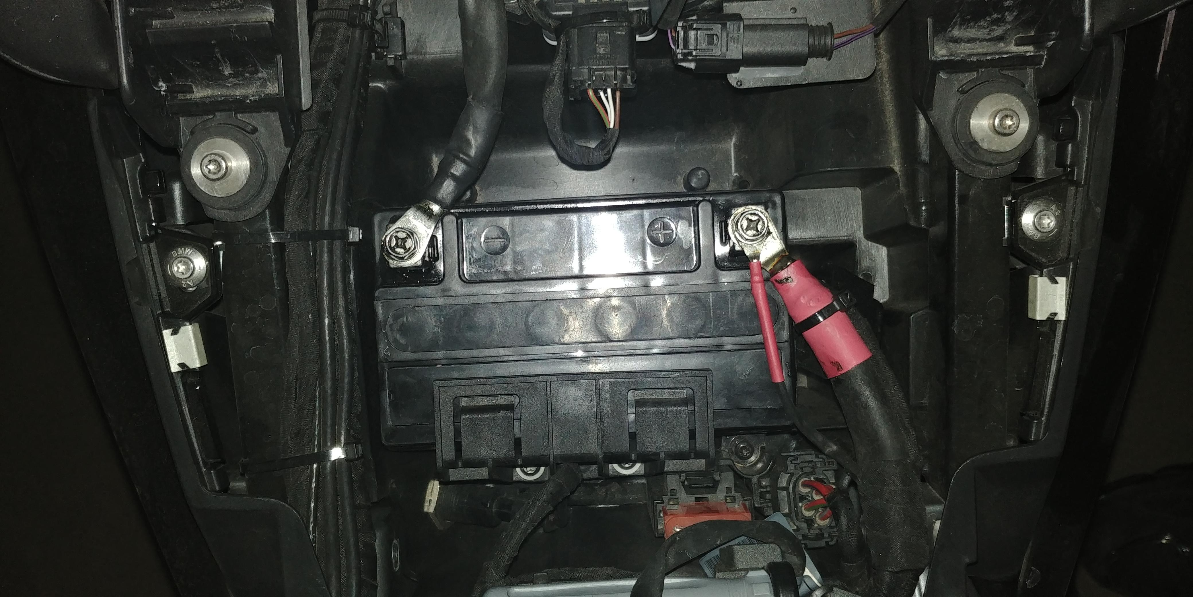

Добрый день, уважаемые форумчане. Будем знакомы. Зовут меня Дмитрий и я здесь новенький, но форум читаю довольно давно. Собственно с момента как захотел заменить свой старый мотоцикл на что-то более продвинутое и выбор пал на BMW K1600GT. И вот в конце 2019 года наконец звезды сошлись и я приобрел практически новый мотоцикл 2017 года с мизерным (менее 2000 км) пробегом. Предыдущий хозяин ездил мало и мотоцикл реально как новый за вполне вменяемые деньги. Зимой мотоцикл был на хранении у официалов и с учетом отзывной компании по коробке мне его отдали только в начале апреля. Как только забрал, сразу зарядил аккумулятор, т.к. показалось что мотоцикл заводится неохотно. Учитывая текущую ситуацию, ездил я на нем раз в неделю. И вот на прошлой неделе я понял что не показалось, мотоцикл не завелся. Аккум помер. Появилась мысль что мало езжу при этом постоянно включены обогревы рук и пятой точки, по этому просто недозаряд. Особо разбираться было некогда, не долго думая прикурил от машины и поехал на работу, взяв на всякий случай провода и зарядник с собой. Приехал на работу, заглушил и попробовал сразу завести: тишина. Снял аккум и пока работал, поставил на зарядку. Само собой после зарядки мотоцикл завелся, но раз уже аккум снимал, забрал аккум домой для опытов. В итоге заряд с 12.7 до 11.8 вольт падает за 4 часа, при этом на заведенном мотоцикле напряжение 14.03 вольта. Т.е. генератор работает нормально. Вывод: менять аккум однозначно, аккум скорее всего умер естественной смертью (возможно от редкого использования и недозаряда).
До этого у меня был (и пока есть) YAMAHA FZ8. Там родной аккум тоже умер на 4-й год и был заменен китайским RED ENERDGY, который живой уже 5-й год. По крайней мере после месяца простоя мотоцикл заводится без ощущения что аккум на последнем издыхании.
Начал поиск нового аккумулятора. Оригинал (61 21 8 531 121) у официалов стоит 12 тысяч и за ним надо ехать. Через интернет можно найти за 5-6, но не сегодня и даже не завтра. В лучшем случае на тот момент была неделя ожидания, а ждать я не люблю, да и некогда. При поиске в интернете аккумулятора на K1600GT выдает результаты, не совпадающие с реальностью. Скорее всего с 2017 года аккумы начали ставить другие: изменилась полярность с обратной на прямую, да и размеры по моему не такие. Благо родной аккуум был в руках и по нему уже полез подбирать. Вариантов оказалось совсем не много. В итоге выбрал варту YTX16-BS (514 902 022) за 4500. EXIDE-а (собственно то, что идет в оригинале с шильдиком БМВ) на тот момент в продаже не было. Заказал в 15:00, привезли в тот-же день в 19:30.
В итоге ВАРТА подошла, но по ощущениям она чуть меньше по размерам и аккум немного болтается в гнезде (ну как болтается, не совсем свободно, но рукой шевелится), решается кусочком велосипедной камеры, подложенным под зажим. Кто-то скажет что это колхоз и нужно покупать только оригинал. Не отрицаю. Я вообще в этом плане тот еще колхозник и пока в молодости было свободное время и не было денег, всю технику старался ремонтировать сам. Включая регулировку клапанов и замену шестерен ГРМ, а позже и замену поршневых колец) на опеле ASTRA H 1.8. По крайнем мере на форуме астроводов я был одним из первых, кто это сам сделал без специнструмента. Собственно и специнструмент по выставлению фаз ГРМ я изготовил сам при помоши болгарки и уголка. Сейчас конечно и времени нет и тот сервис, куда меня пускали на подъемник, уже недоступен, но все, что могу сделать сам, стараюсь делать по возможности сам (уже не из экономии, а в качестве хобби).

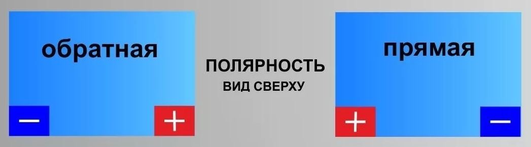

и помните у вас на мото обратная полярность
Видимо действительно много букв написано.

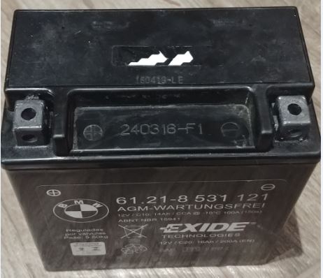

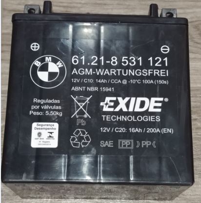

В BMW K1600GT 2017 года установлен аккумулятор прямой полярности размером 150*87*161

А вы картинку то переверните, чтобы было как на рисунке а не вверх ногами. А еще проще посмотреть на фото аккумулятора, оно как раз под картинку развернуто, клеммами к себе.

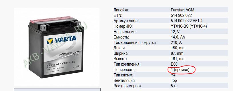

А ненужно ничего объяснять. Аккумулятор уже куплен. VARTA YTX16-BS (514 902 022) и он один в один как родной. Собственно на фото именно он и установлен.

Вы же мне предлагаете аккумулятор не от моего мотоцикла. Вполне возможно что на дорестайл шли именно такие аккумуляторы. Я же из личного опыта пишу что есть по факту на живом мотоцикле. И пишу потому, что сам с этим столкнулся. И если бы доверился советчикам из интернета, купил бы не то и пришлось бы ждать новый. А это время и нервы.
То, что предлагаете вы, в мой K1600GT точно не влезет по длине. Да и по высоте винтиков на зажиме может не хватить, они там коротенькие.
Собственно и фото аккумулятора прям кричит о прямой полярности.
Да и спецификация на купленный аккум заявляет о прямой полярности:

емкость-то маловата будет, как мне кажется, 14 а/час..
Согласен. Емкость и меня смущает. Однако на родном те-же C10: 14Ач.

вас не смущает, что на одной этикетке/маркировке указаны разные значения:
С10 14 а/ч 100 А, и С20 16 а/ч 200 А?
не эксперт ни разу, но задумался бы...
