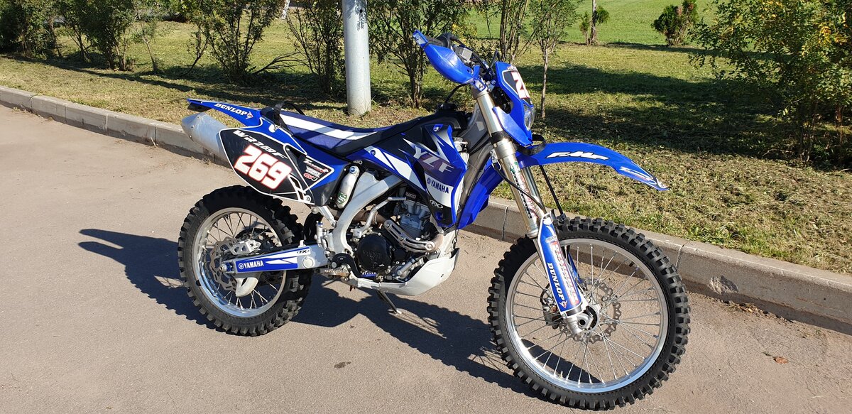

Что-то не годится Гусенок для моего лайт эндуро, думаю прикупить сильно, а вернее хрен знает как понять какого поддержанного Ямаха WR250F, может есть у гого опыт на что смотреть то? Что слушать? Где трогать? Как не лопухнуться? Поделитесь опытом приобретения бу байков неизвестных годов с непонятно каким пробегом...

Ямаха вр- не самый, но один из лучших, только бери 450 ку. У врки в стоке уже и обода нормальные, защита стоит железная, спидометр будет, руль рентал, подвеска хорошая. Весит она так же, за то позволить может больше. По трассе будет очень и очень скучно. Сидушка жёсткая, бак маленький. цепь живёт мало, вилку нужно перебирать раз в сезон.Подшипники ступичные- расходник. Не бери затюненые моты, они как правило уже отжатые. Желательно, что бы мот был в родном пластике и наклейках. Одно из слабых мест- глушак, он при падениях страдает. Остальное лучше доверить спецам.

Недавно я прошел тот де путь , слез с больших гусей сначала на ф800 а потом и вовсе на wr250f 2001 года покупал его как дрова но с ПТС зимой занимался подготовкой мопеда. сейчас катаю в городе ездить веселее чем на 800, за городом преград нет совсем как на снегоходе еду куда хочу ( этип обязателен) кардио тренировки желательны. по тех части: смотри мотор чтоб хорошо запускался максимум со второго кика, хорошо крутился и не дымил. желательно покачать прогресию колеса рулевую на наличие люфтов ( привести все в хорошее состояние стоит не дорого) если будеш ездить в говна смотри с эл стартером. при покупке такого апарата надо понимать что в мотор в любом случае ползать придется но цены не кусаются (БМВ дороже в разы) все остальные расходники всегда есть в наличии чинить можно самому. отдельный секс это карб ( но это интересно) покупая такую жужалку покупай мотохвост к авто и тогда каждый отпуск на авто будет интересным. если будут вопросы именно по WR пиши. на счет 250 или 450 то это зависит от опыта катал на обоих 450 он более инертный и тяжёлый, 250 мопедная по ощущениям но в грязи оба весят как боинг и роют одинаково. 250 вили встает с газа до 3 передачи.
