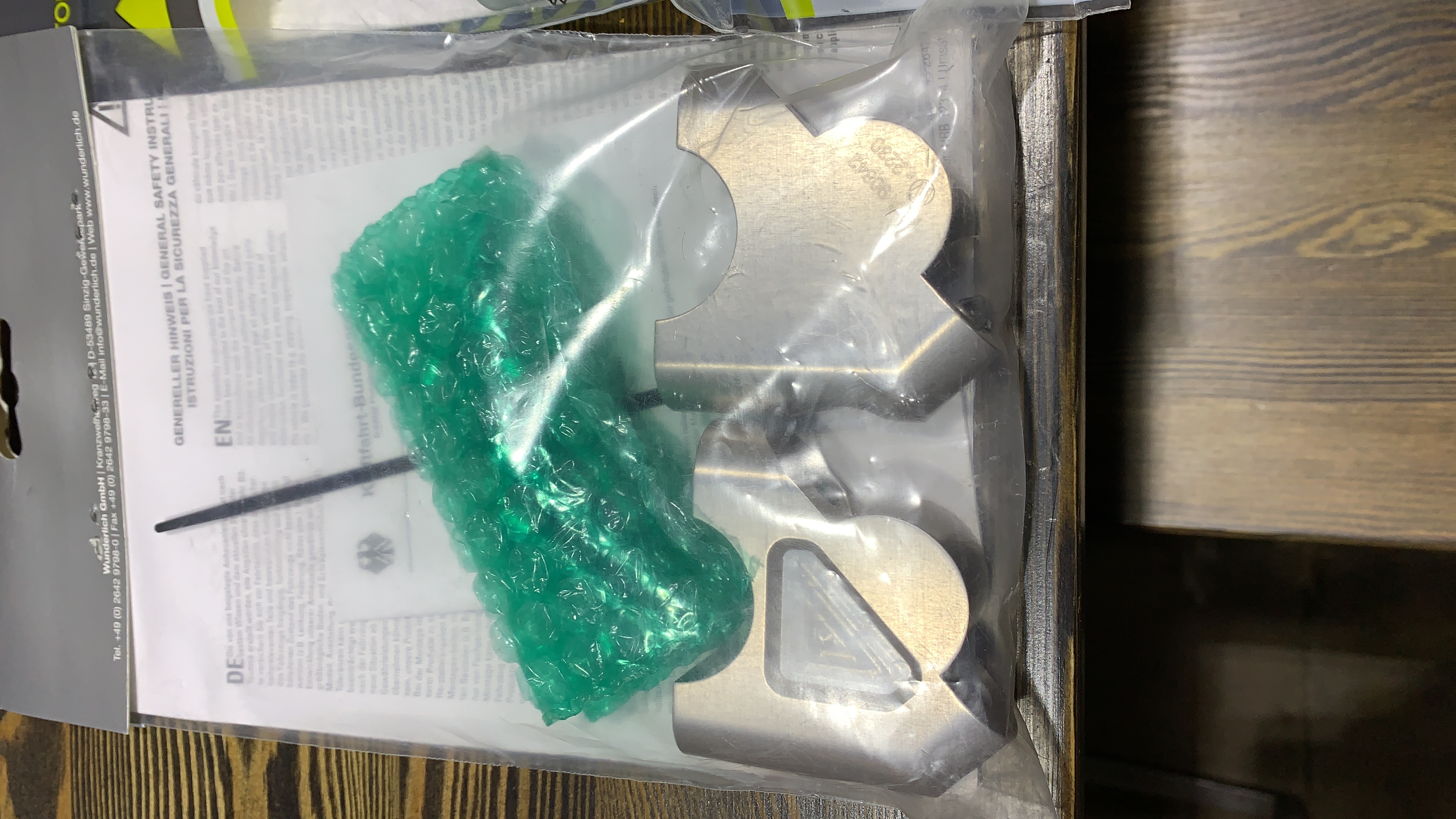

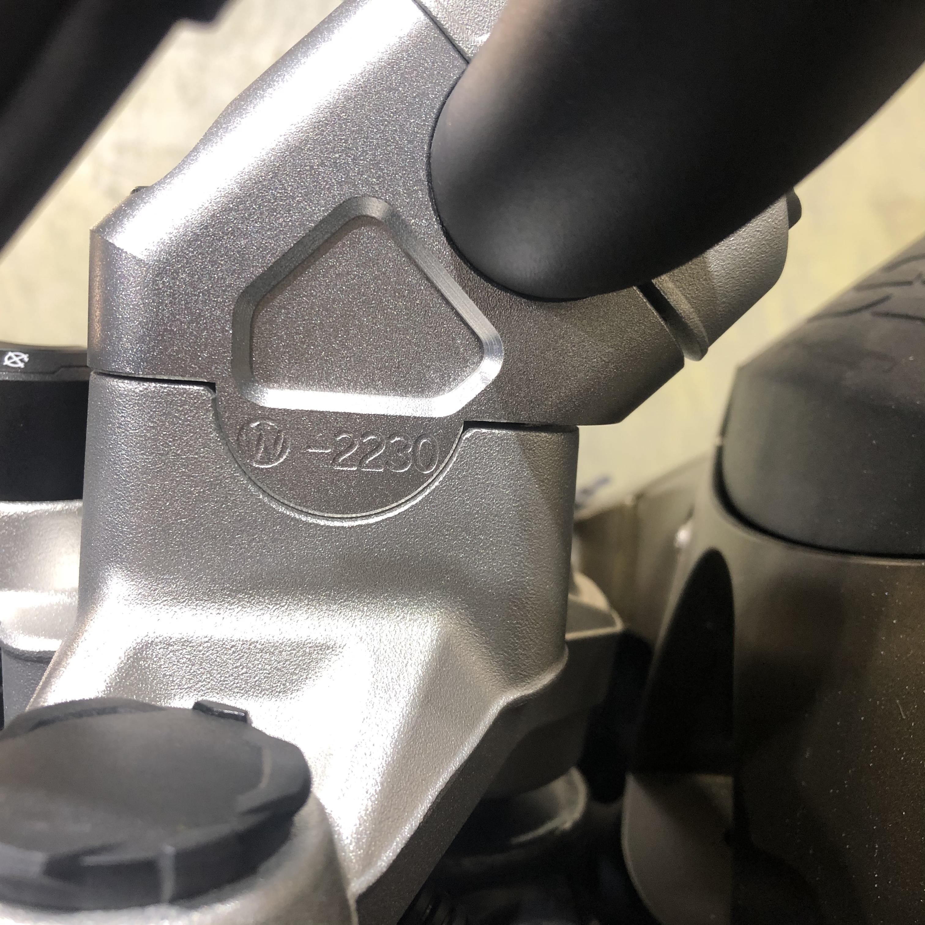

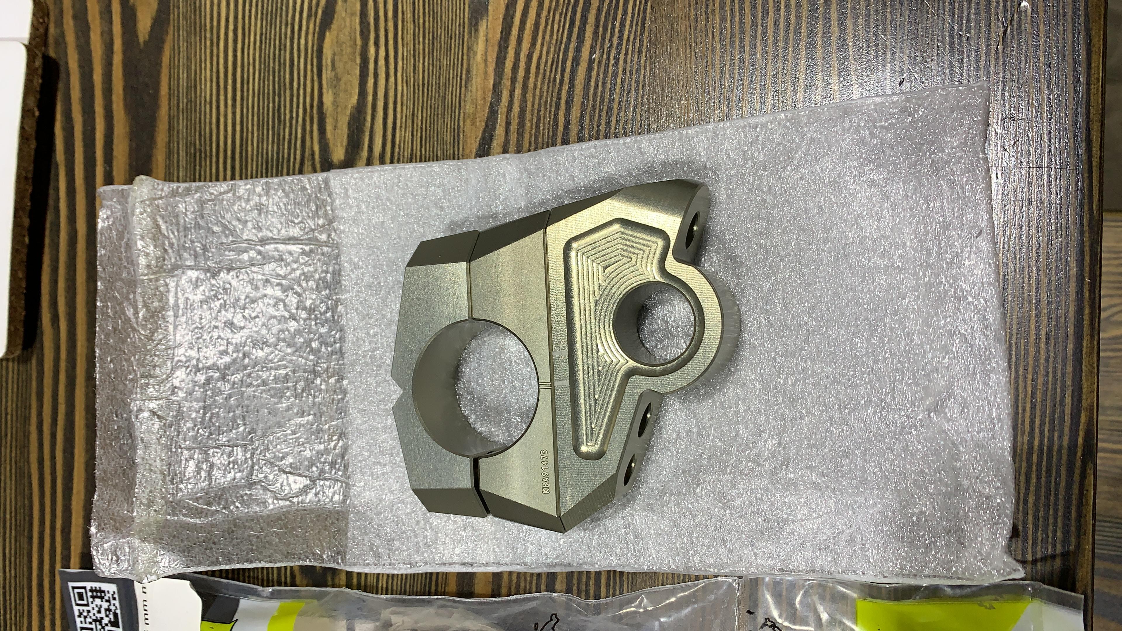

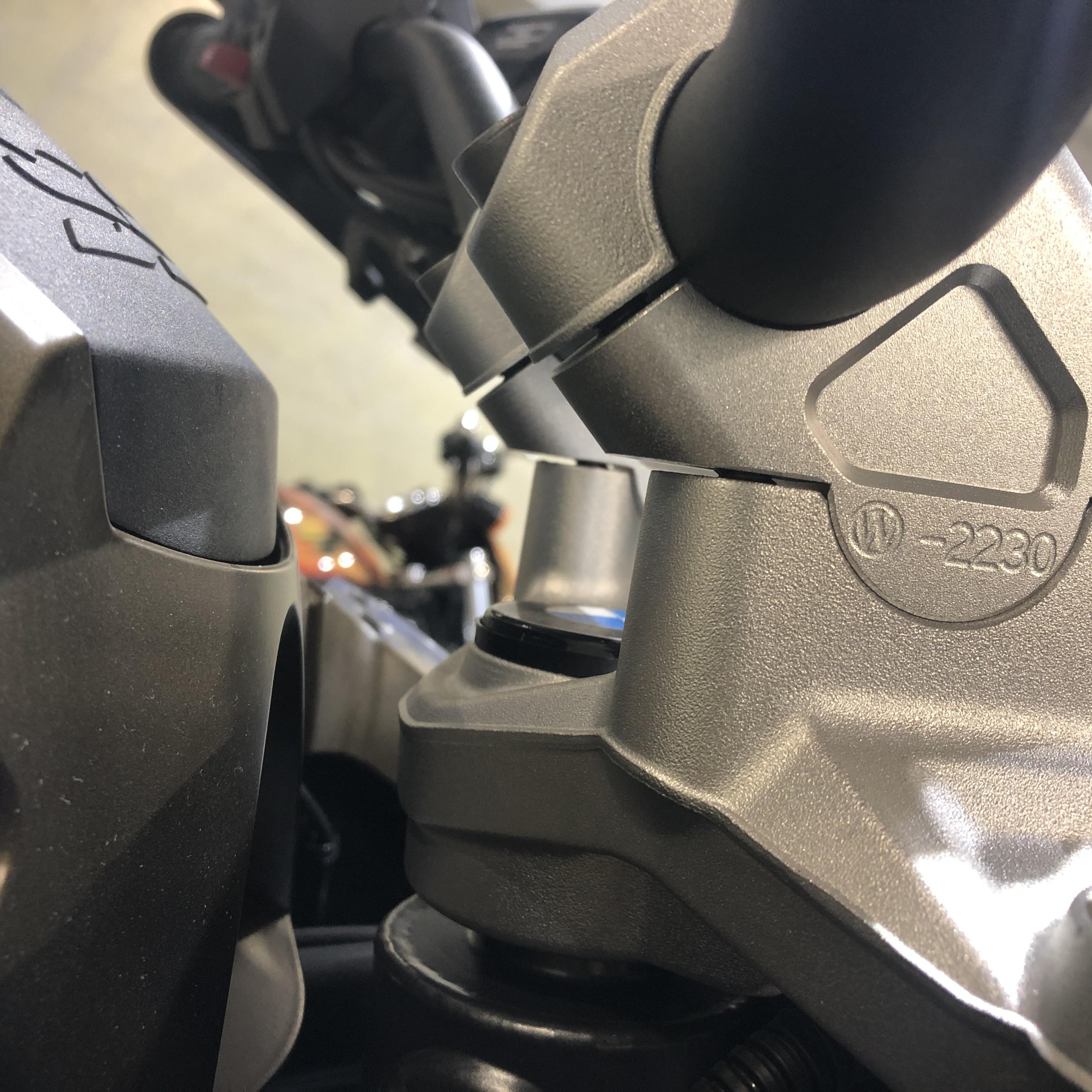

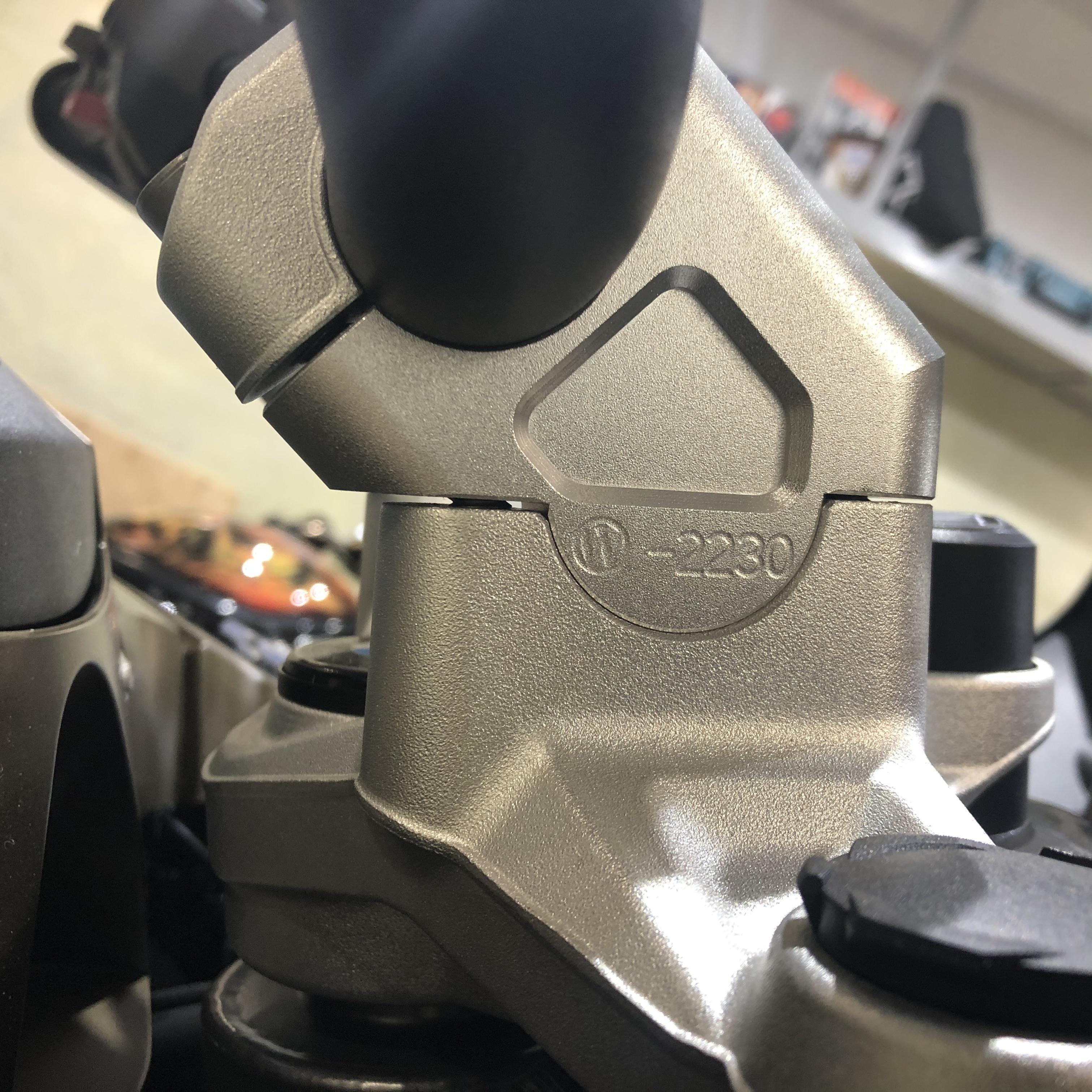

Коллеги! Всем доброй самоизоляции!)) Купил на Авито проставки руля Wunderlich для жирного Гуся 1250.
Не в первый раз такие ставлю. Упаковка Правильная, с теми же наклейками, что и раньше . Полиграфия качественная. Сами детали без признаков подделки, качественное фрезерованное изделие. Но вот какое сомнение - после сборки и затяжки с указанным моментом - зазоры выглядят слишком большими. В инструкции указано, что зазоры должны оставаться, но..
Как мне помнится - на худом они такими не были(
Причём я проверил на сайте Wunderlich - выносы эти предназначены и для худого 1200, и для жирного, и для обоих 1250. В чем подвох?
Банальная подделка? Время избавиться есть, продавец не возражает. Гляньте на фото -
На ваш взгляд - допустимы такие зазоры? 607A4012-CF01-4016-A867-C5B046914017.jpg E10B2BDF-C7EC-4F63-8F57-E6FF6EF95E07.jpg E537F309-A150-41D2-AF78-689BC30DB753.jpg E029DEC2-FF06-41F1-8C03-F8E2B0E2C73D.jpg

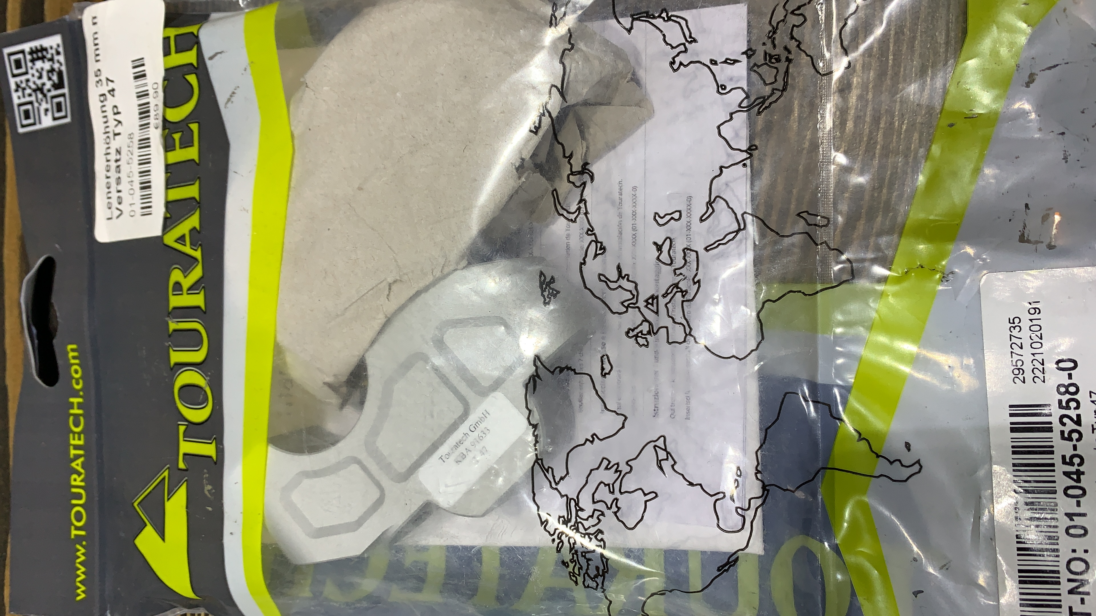

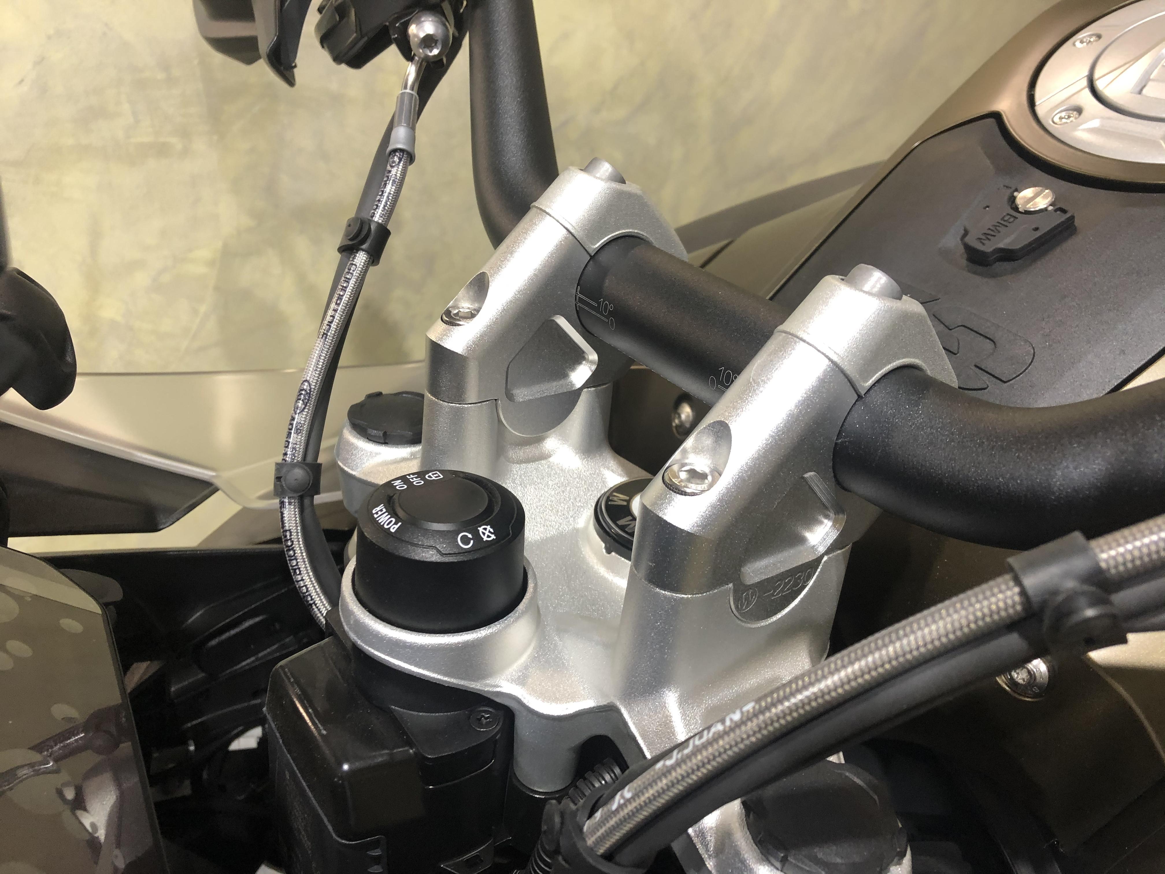

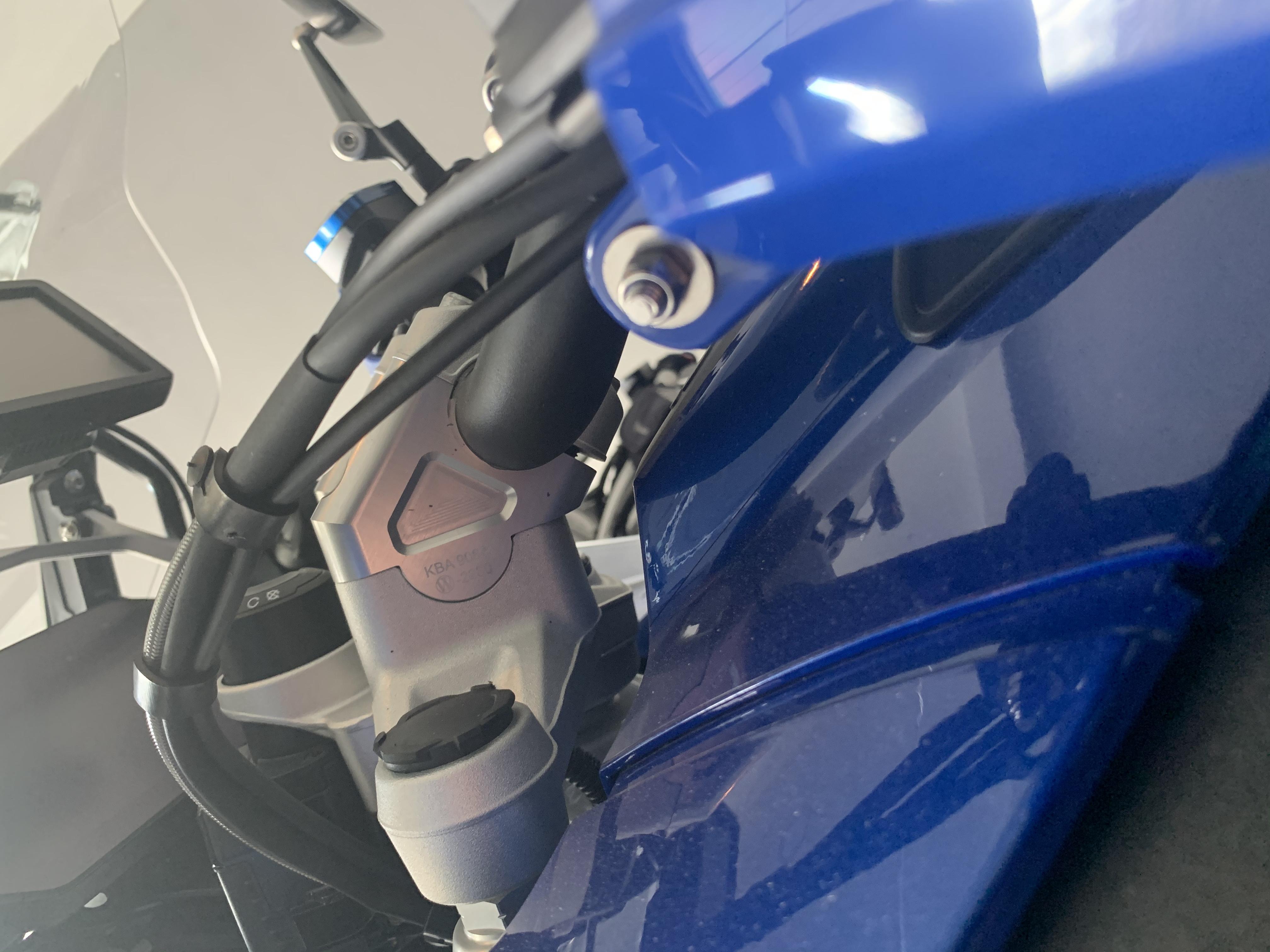

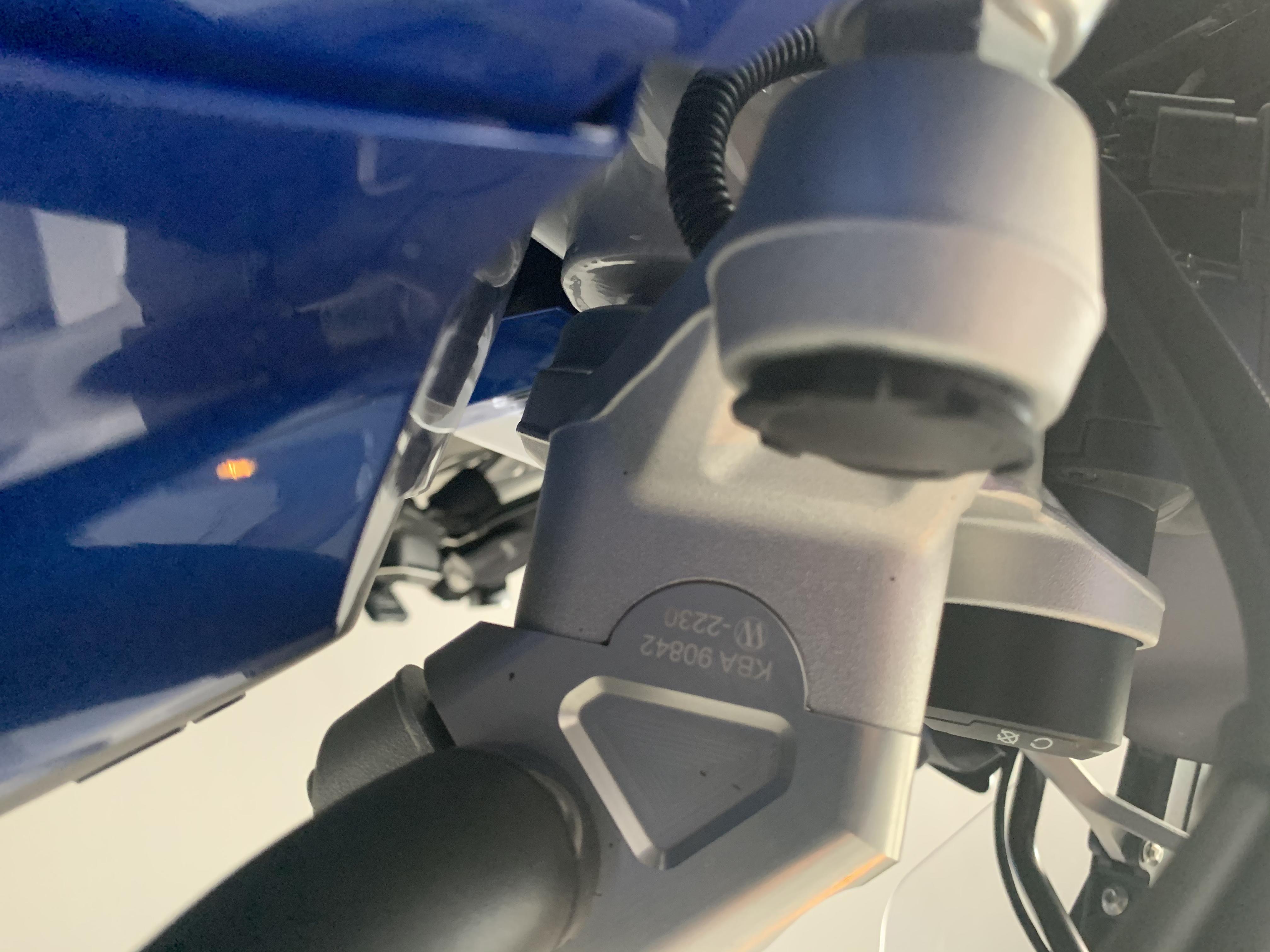

Привет. Сходил сфоткал свой оригинал. Посмотрите если поможет 0E3FA7E2-DE6C-4E66-8143-78B3F6C3538D.jpg 9AFE8E86-70EC-4BC9-9774-FD26EB82CBE4.jpg 38CF0571-AEE3-4954-8FB8-C58E5F711830.jpg
Одна перевёрнутая получилась ??????
Похоже у Вас не оригинал. А избавляться или нет - Ваше решение ) я свои покупал честно сказать ещё 4-5 лет назад на пред.гуся. На нового переставил

Похоже, что действительно продукт рукоблудия китайцев.((( Я бы и не возражал, но ЗАЗОРЫ!
И теперь появились сомнения, что это фрезерованные детали.

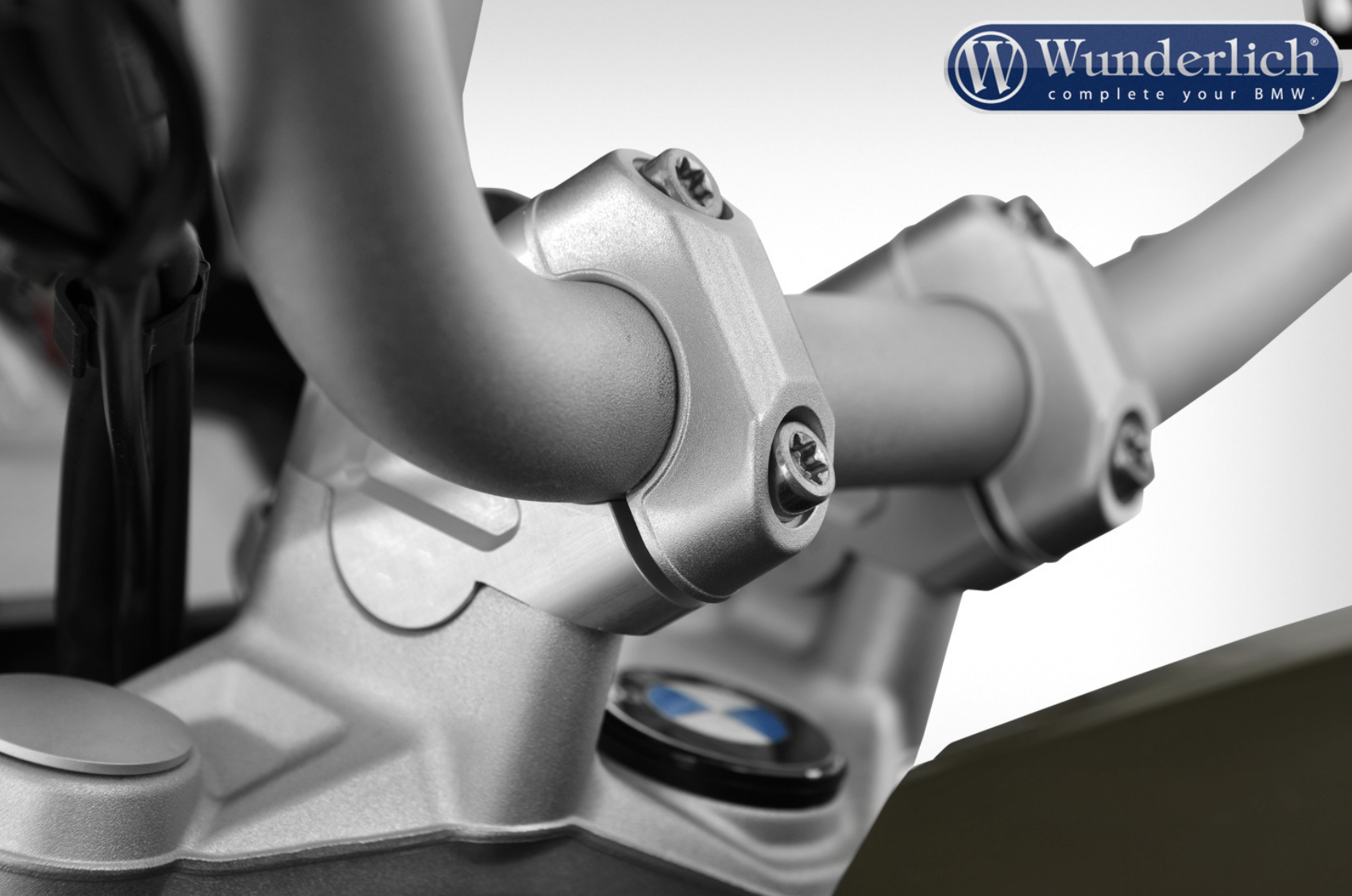

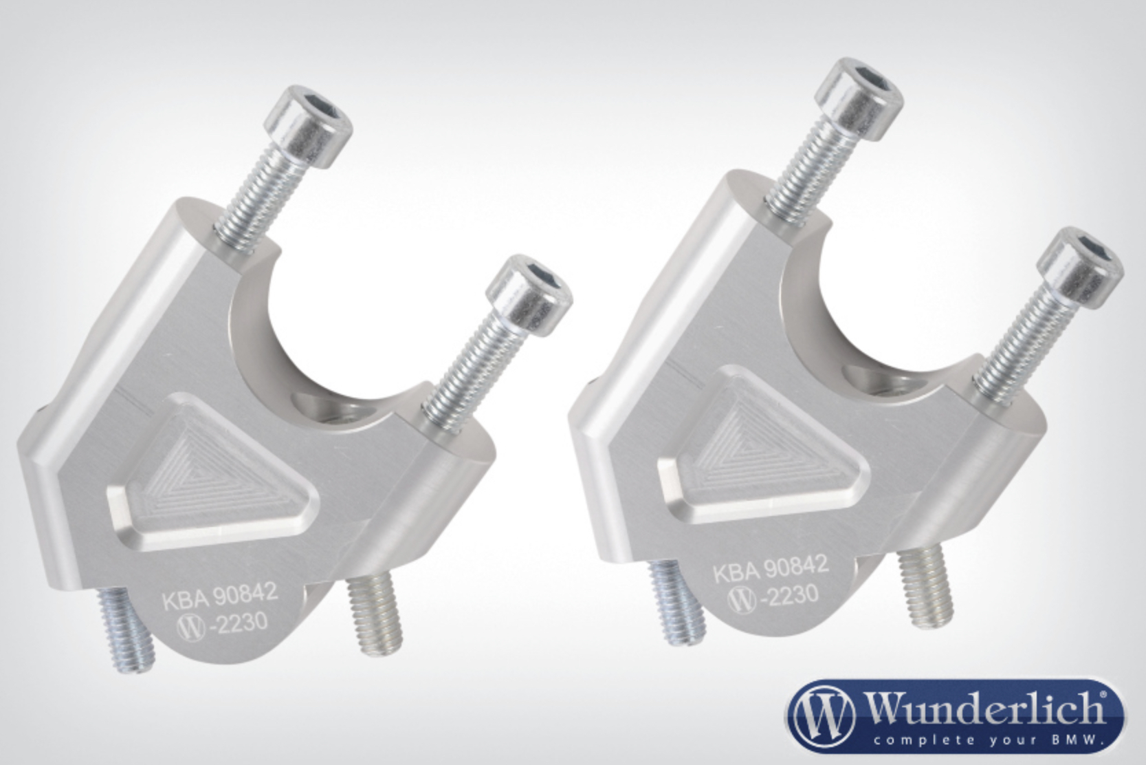

Да, я уже нашел «пять отличий»))
Цифры артикульные похожи. Но не все))):biggrin:
На оригинале зазор только между приставкой и верхней крышкой, а сами проставки сидят на постелях БЕЗ ЗАЗОРОВ!
586B35E6-5CFA-4612-A195-1298F12B08CD.jpeg 764D5A43-4678-4C75-A944-F2383C61A294.jpeg
Пойду в сладостный мир мотоциклов, откручивать подделку. Зато есть чем заняться))
Думаешь, без зазоров крепче держаться будет? У верхнего прижима руля технологический зазор с одной стороны не смущает?
Оставь как есть и забудь, хоть и переплатил.....
Может уже проще «понять и простить»?
В смысле добавить шайбы и не тратить слишком много времени на этот узел.

Ох уж это русское авось...
