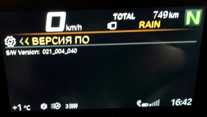

После покупки F850GS Adv много радуюсь по поводу новой приборки. Действительно все сделано очень гармонично: Радует глаз и весьма информативно.
Однако, уже с первой поездки меня начали выводить из себя зависания приборки и какое то ненормально заторможенное, ускоренное или прерывистое воспроизведение музыки (как будто кто то невидимой рукой двигает "палатки с места на место, вычислить бы кто такой" ручку скорости проигрывания то в замедление то в ускорение). Еще не нравилось, что весь звук с телефона передается с задержкой: фраза через 200 метров плавный поворот налево означает СРОЧНО БОЕВОЕ УКЛОНЕНИЕ ВЛЕВО!! ну и так далее. Контакты с телефона загружались через раз. Ну в общем было лёгкое -- слегка уловимое, ощущение недоделанности за овер миллион рублей. Версия приборки была 001_018_040
Вчера съездил на нулевое ТО и попросил обновить приборку.
Установлен UPDATE 021_004_040
Скорее всего читать следует следующим образом 21- мажорная версия ревизии (стояла первая) 004 - минорная.
Особо времени потестить не было, но звук с телефона точно стал передаваться без задержки, а скорость воспроизведения музыки глючит точно меньше.
Процесс обновления занимает примерно 2 часа.
CarPlay не появился :sad:
