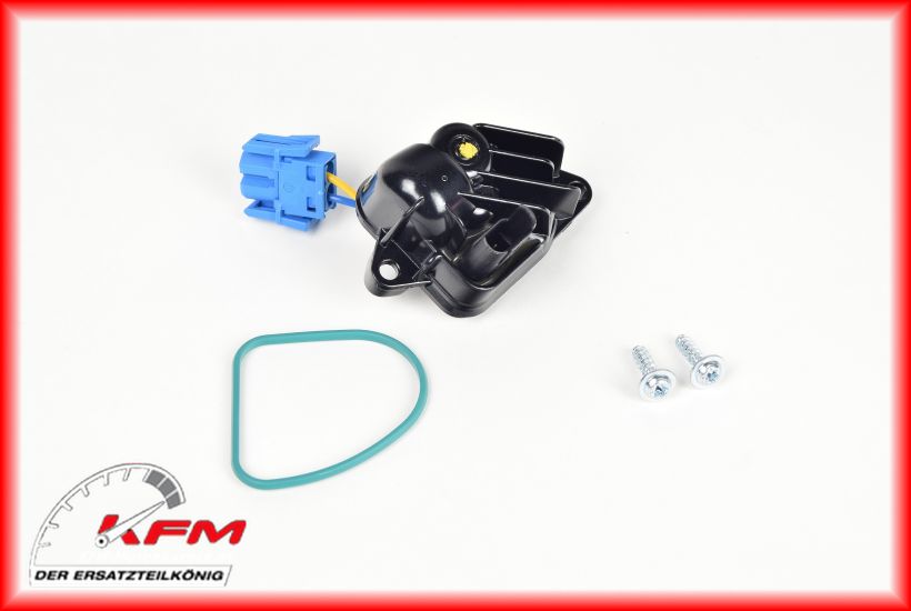

Сдох блок управления бензонасосом! Help!)

Может у кого завалялся? Куплю за недорого (еще во Влад отправлять(( ) R1200GSA 2010
Напрямую подключил все работает, но думаю блок там не просто так)
По форму, смотрю я уже не первый с такой болячкой, тенденция намечается, походу
    33 KB · Просмотры: 325

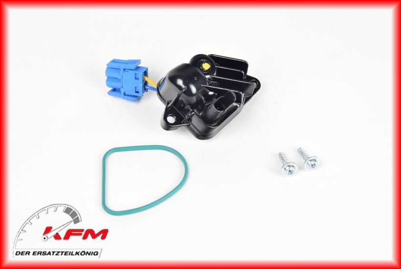

Приветствую! Я брал на авито вот у этого товарища:
https://www.avito.ru/moskva/zapchasti_i_aksessuary/ebu_benzonasosa_bmw_1803293460
за 4 тыщи руб. Это разбор, покупал у Бориса не один раз.
Старый отдал товарищу-электронщику, он заменил транзистор и конденсатор (конденсатор был исправный, но оторвался когда плату из корпуса вытаскивал) - всё работает как новое. Денег брать вообще не хотел - говорит, копейки эти детали стоят.

О! Так он чинибельный?) сегодня отнесу своему электронщику) Спасибо!
