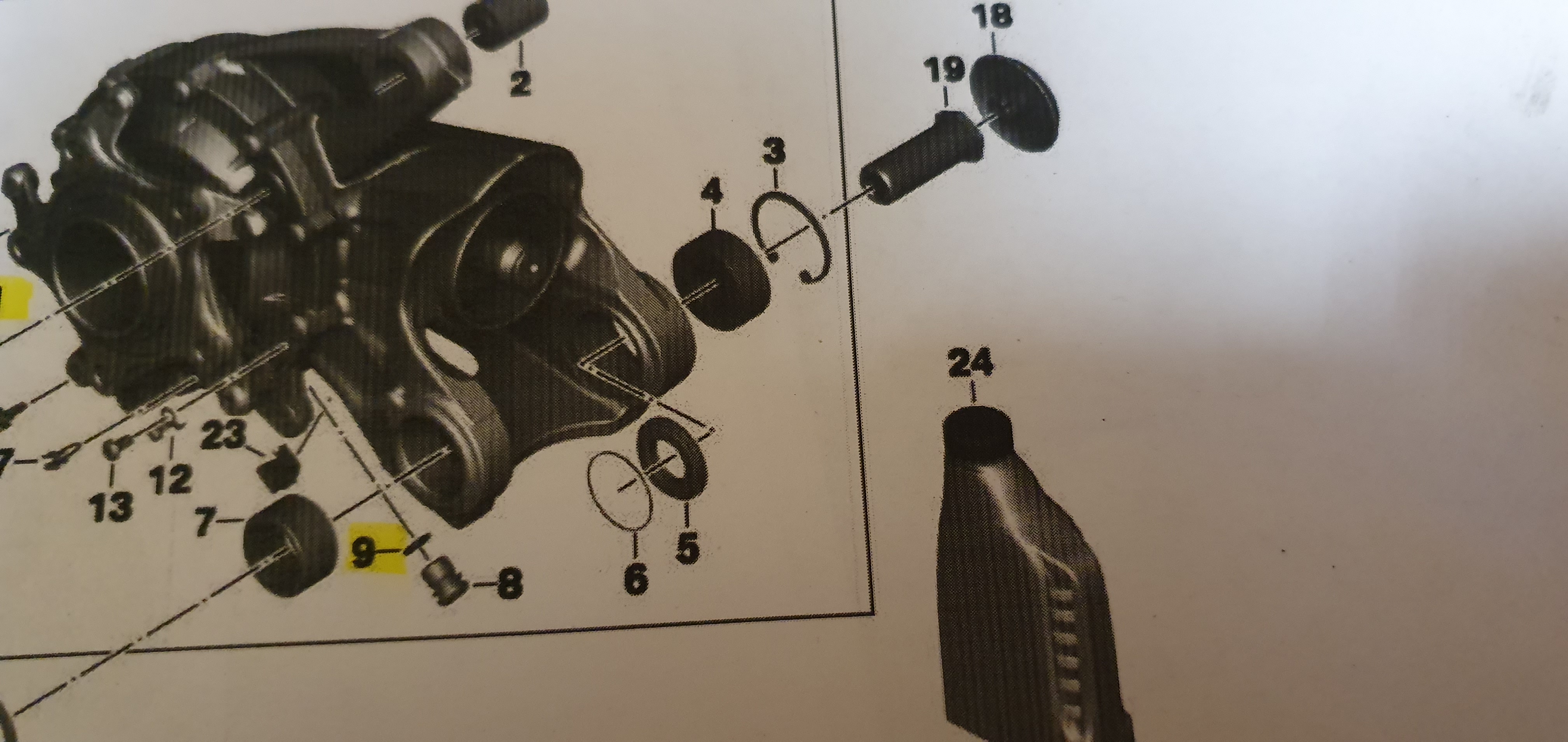

Подскажите номер резинки в подшипник 33117684640 , ее замены или аналоги. Номер 7 на фото Спасибо.
А Анатолий77 Новичок 10 0 BMW K 1300 S BMW F 650 CS Scarver 17 Фев 2020 #1 Подскажите номер резинки в подшипник 33117684640 , ее замены или аналоги. Номер 7 на фото Спасибо.
Texas Завсегдатай 2,013 32 Москва Ducati BMW R NineT BMW R 1250 GSBMW R 1250 RT 17 Фев 2020 #2 А что там за резинка? Между подшипником и цапфой стоит уплотнение 33117684996
Diamond Завсегдатай 1,231 2 Москва 17 Фев 2020 #3 Эта резинка интегрирована в подшиник и отдельно не меняется.
Texas Завсегдатай 2,013 32 Москва Ducati BMW R NineT BMW R 1250 GSBMW R 1250 RT 17 Фев 2020 #4 Diamond написал(а): Эта резинка интегрирована в подшиник и отдельно не меняется. Нажмите для раскрытия... Возможно мы о разных

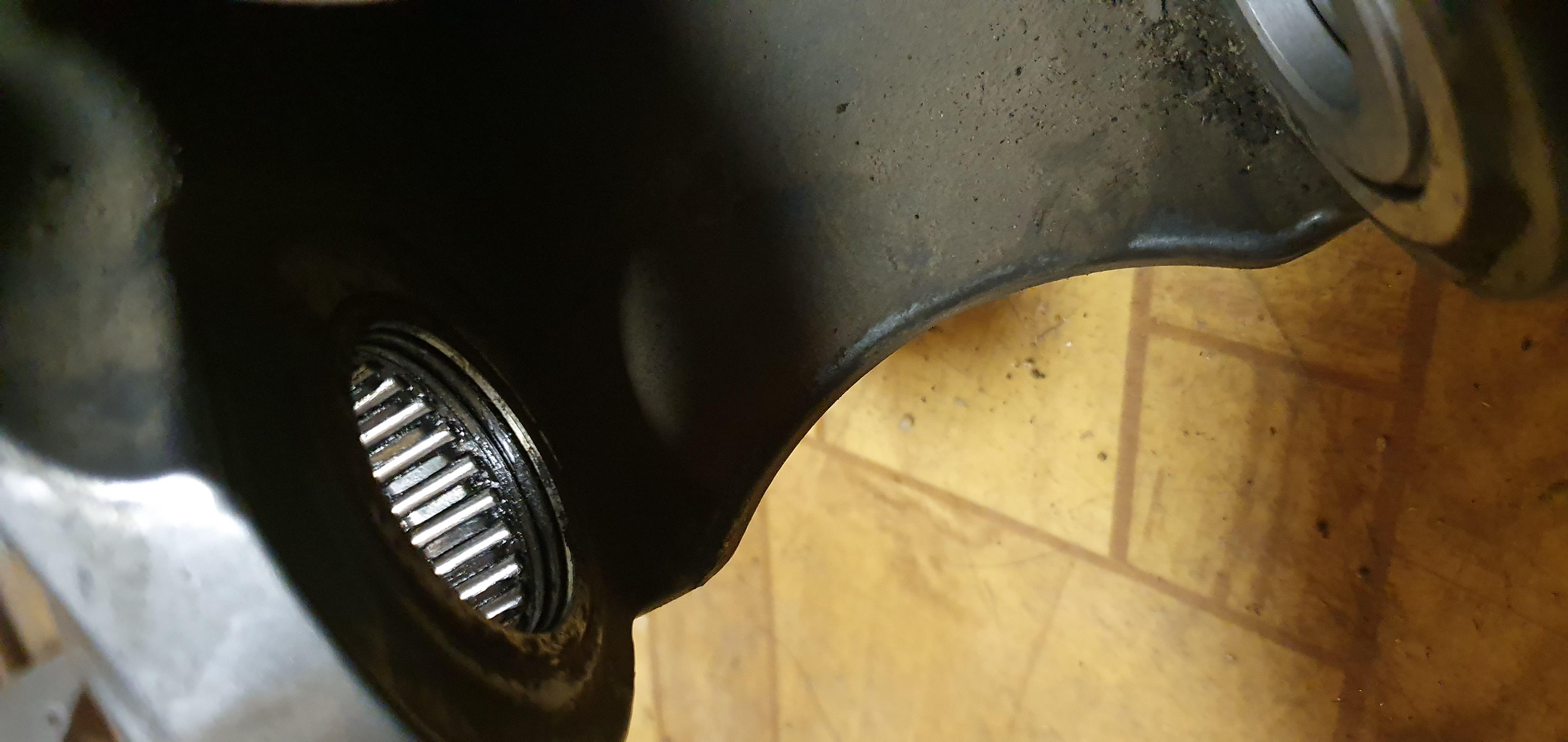

А Анатолий77 Новичок 10 0 BMW K 1300 S BMW F 650 CS Scarver 17 Фев 2020 #5 33117684996 - с этим я разобрался ) Внутри самого подшипника стоит резиновое/пластиковое кольцо ... Либо подшипник целиком ?! Либо катай как есть ?! :smile: Спасибо ! Последнее редактирование: 17 Фев 2020
Texas Завсегдатай 2,013 32 Москва Ducati BMW R NineT BMW R 1250 GSBMW R 1250 RT 17 Фев 2020 #6 Анатолий77 написал(а): 33117684996 - с этим я разобрался ) Внутри самого подшипника стоит резиновое/пластиковое кольцо ... Либо подшипник целиком ?! Либо катай как есть ?! :smile: Спасибо ! Нажмите для раскрытия... Подшипник целиком. Без вариантов
