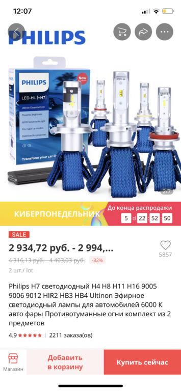

Да не вопрос. Лампа Philips - оригинал для Китайского рынка. Заказывал на Алике. В отличии от Российской версии не имеет огромного вентилятора сзади лампы который точно у нас не влезет. А имеет усы охлаждения. Единственная проблема - это снятие фары. Так как у нас нужно очень сильно из@бнуться чтобы даже обычную лампу туда запихнуть - я принял решение снять фару. Теперь всё аккуратненько лежит внутри фары, крышка закрывается, ничего пилить не пришлось. Да, и чуть не забыл - регулировка регулируется тоже. Светотеневая как и на галогене. В общем я остался доволен. Если кому нужна помощь в МСК со снятием фары - готов помочь. 7839E836-47F0-4F0A-9228-941E7465FD38.jpg
Ну я, если буду ставить диоды, буду ставить вот такие. На воздушке такие стояли
https://www.xenonshop.ru/H7_Philips_X-Treme_Ultinon_12985BWX2/
Рассматривал такие диоды, но они не влезут у нас вместе с блоком питания так как вентилятор занимает всё внутреннее пространство. Плюс эффективности от него практически не будет так как пространство маленькое. В общем я не стал рисковать за такую цену. Тем более что из Китая это тоже оригинальный Philips. На коробке есть защитный код, который на сайте пробивается как оригинал.
https://m.aliexpress.ru/item/4000167485180.html?pid=808_0004_0131&spm=a2g0n.search-amp.list.4000167485180&aff_trace_key=cf01edffef6c4814afce32ec0fdf2985-1579715056398-03331-cD4TW1tW&aff_platform=msite&m_page_id=7509amp-zis7OUdhsHwpPPe5_3QxqA1580030937181&browser_id=30d557942a694e7e906c63af0af27817&is_c=Y
Это ссылка на мои лампы с Алика, пришли до Москвы дней за 10, я был приятно удивлён.
