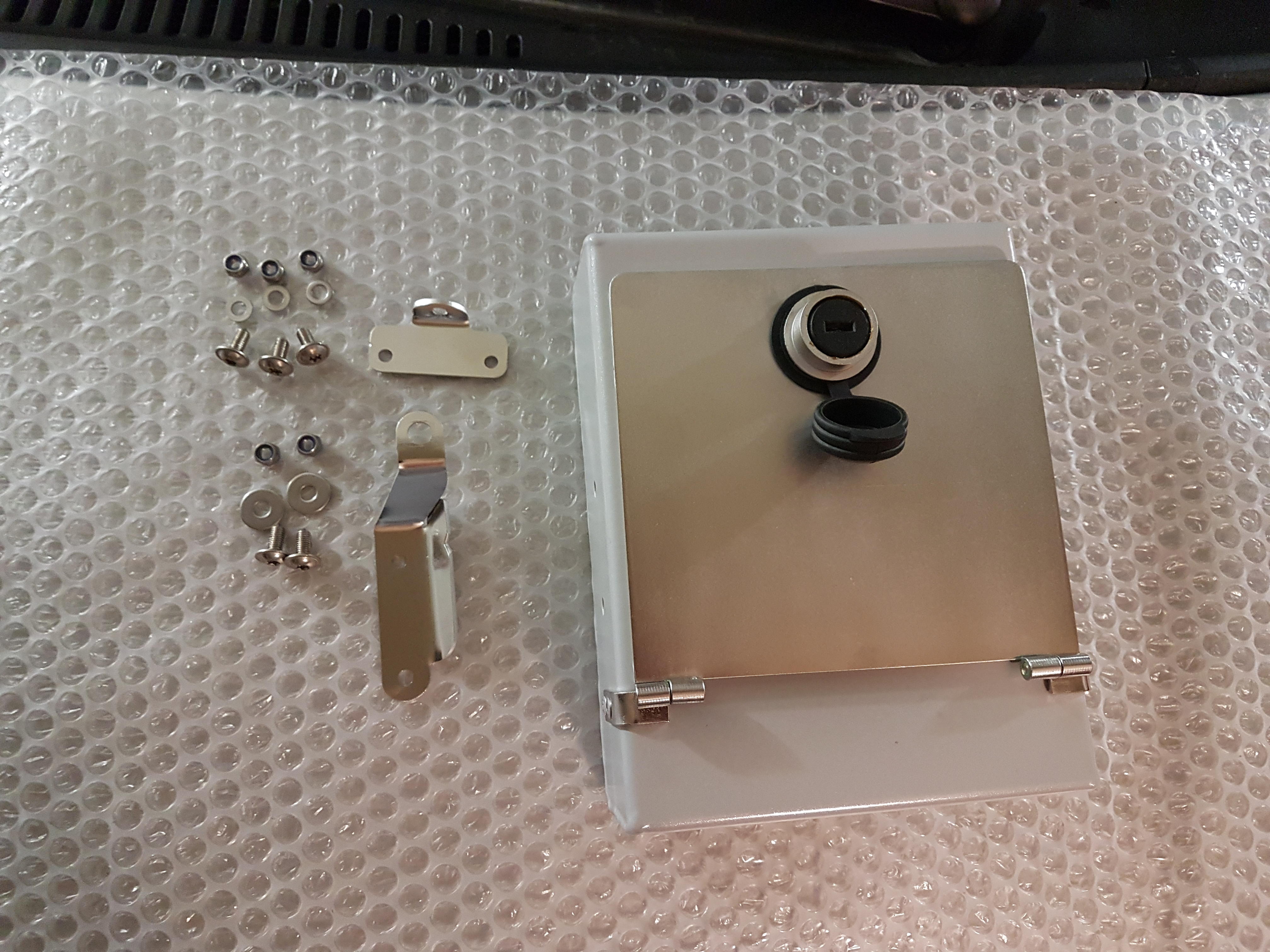

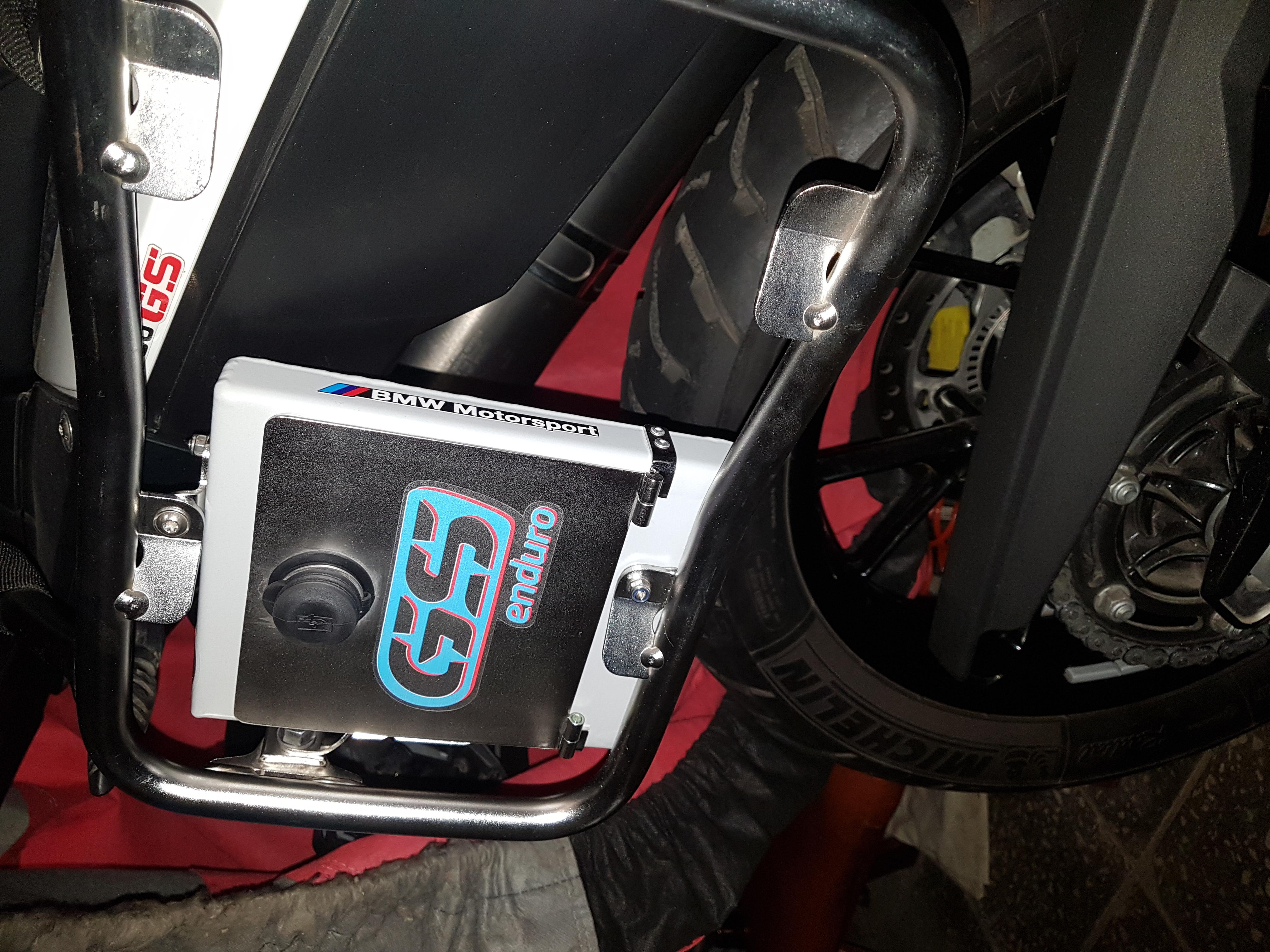

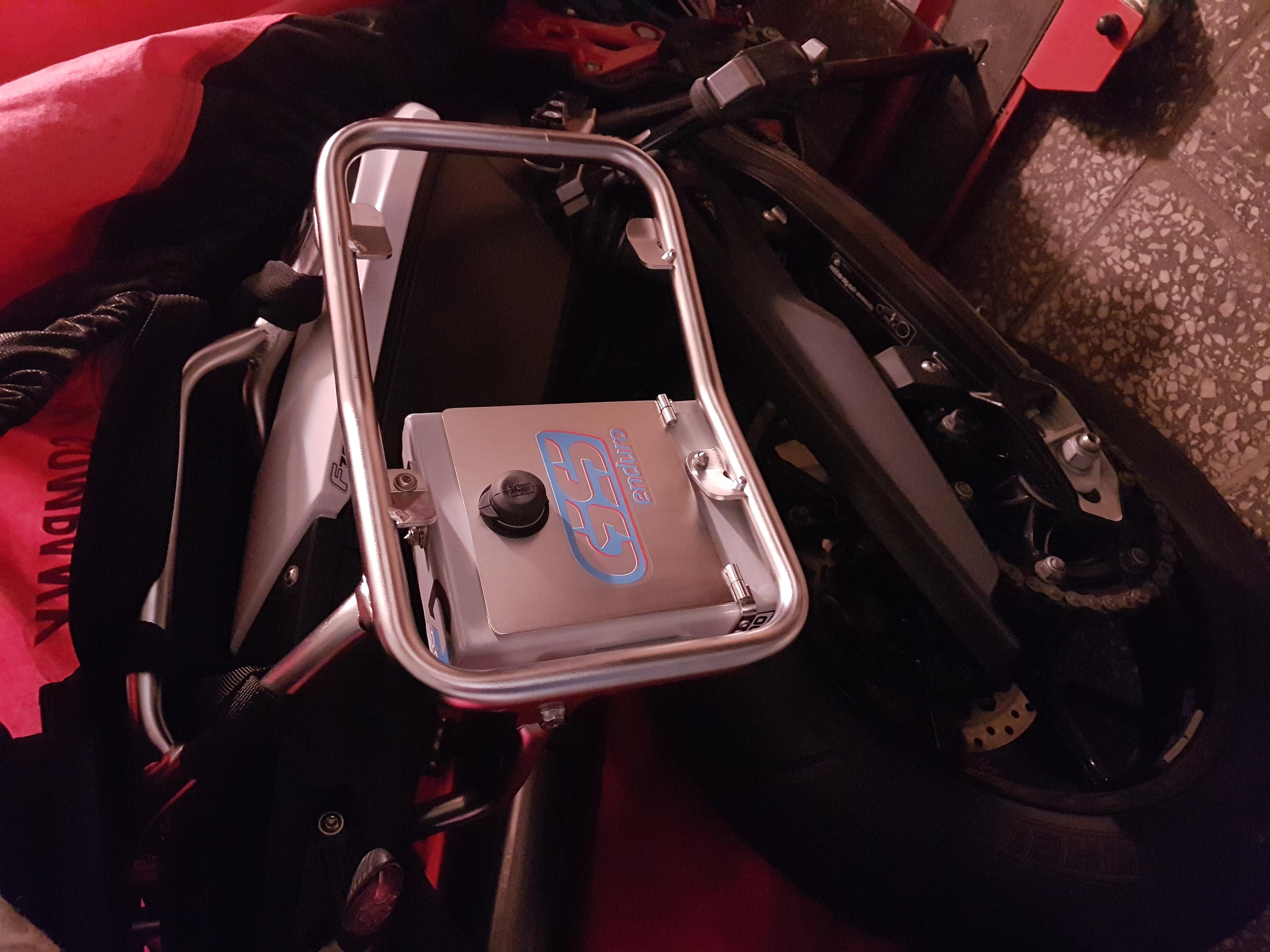

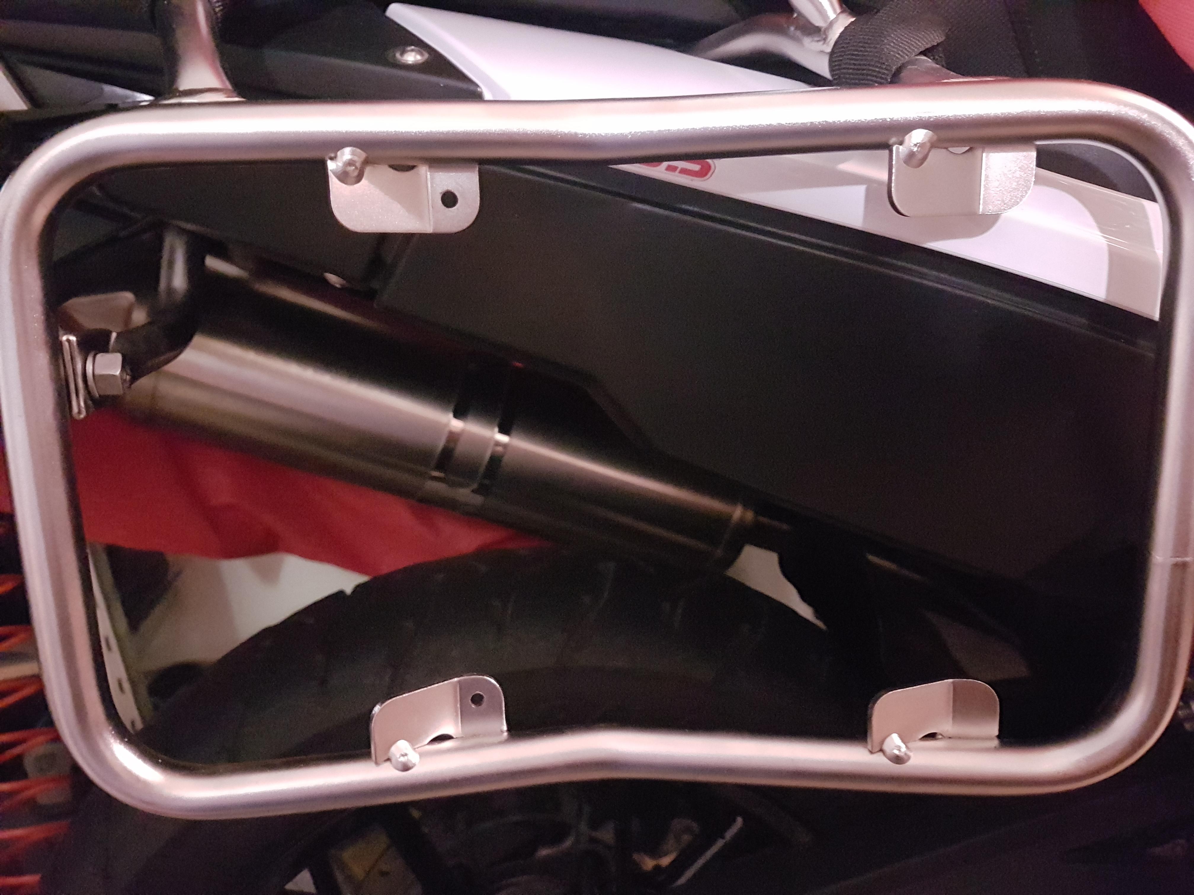

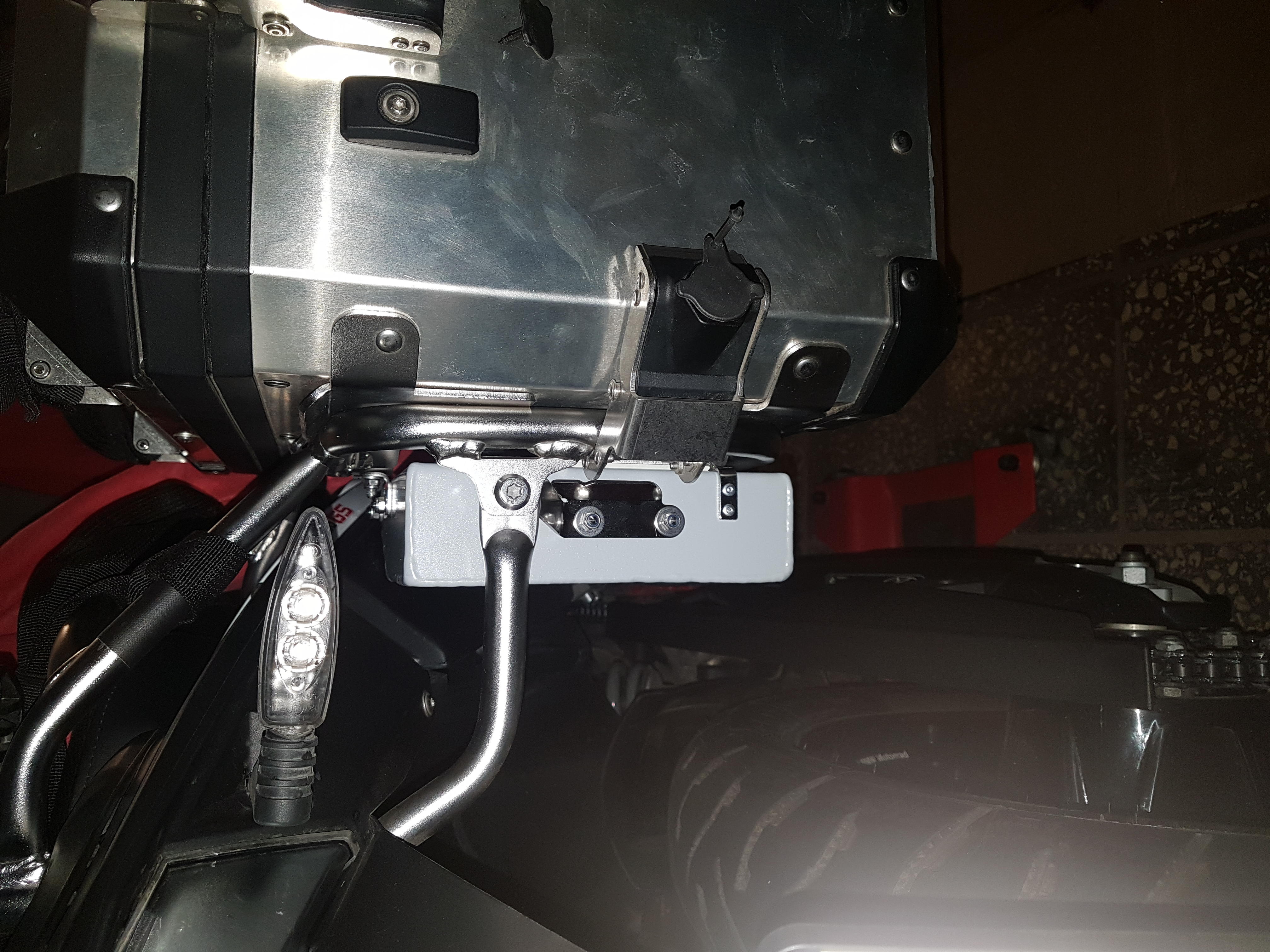

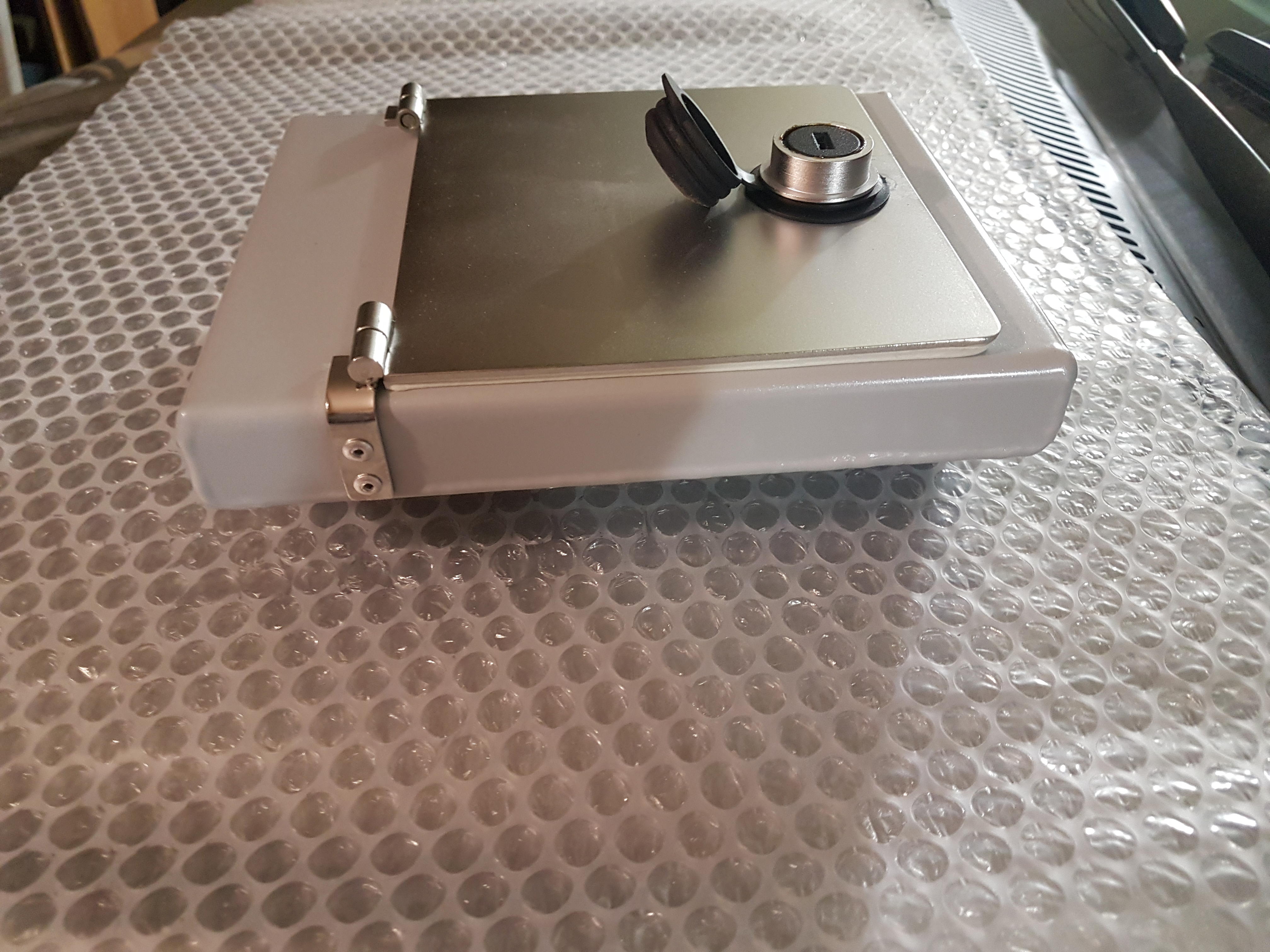

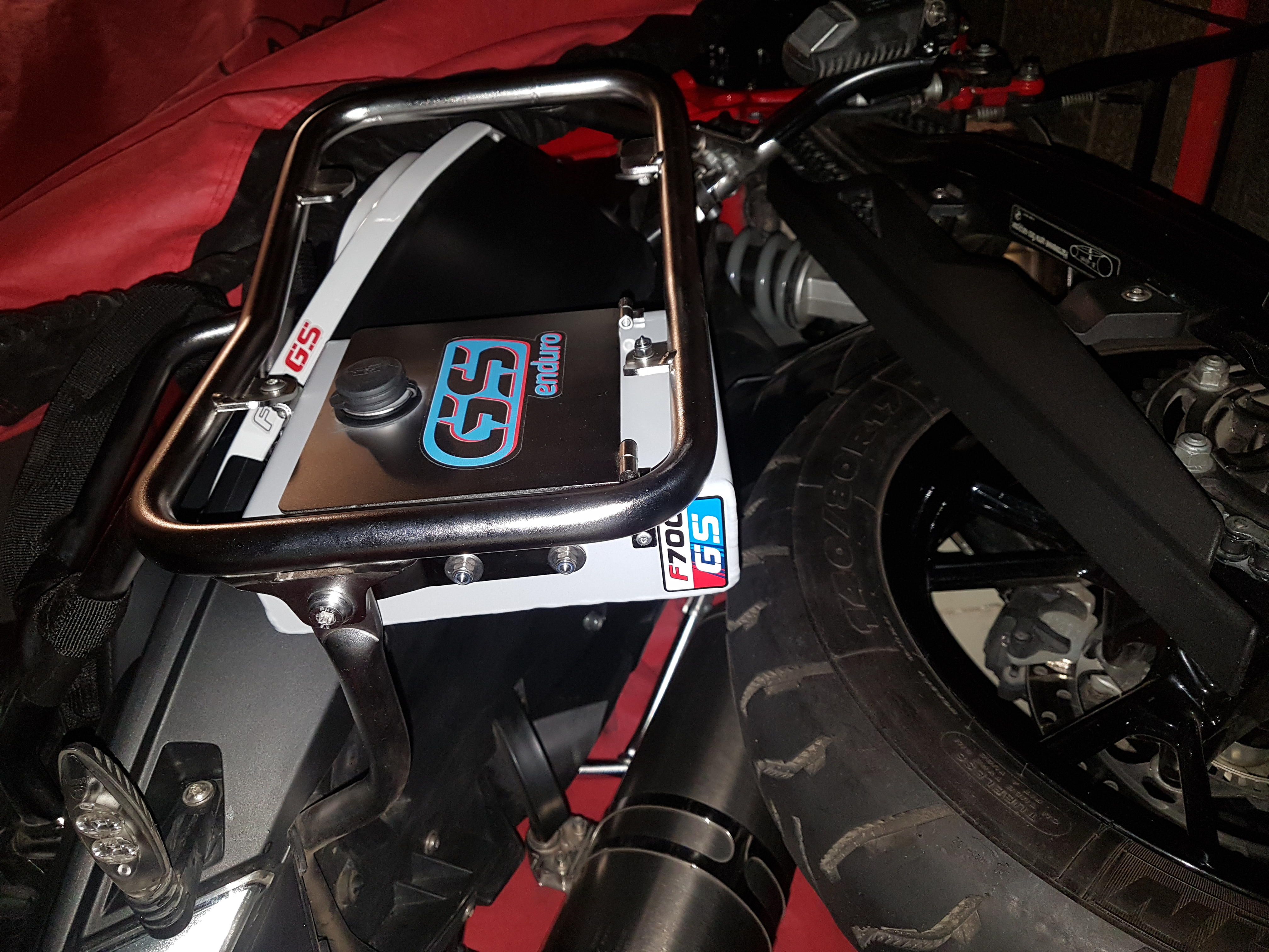

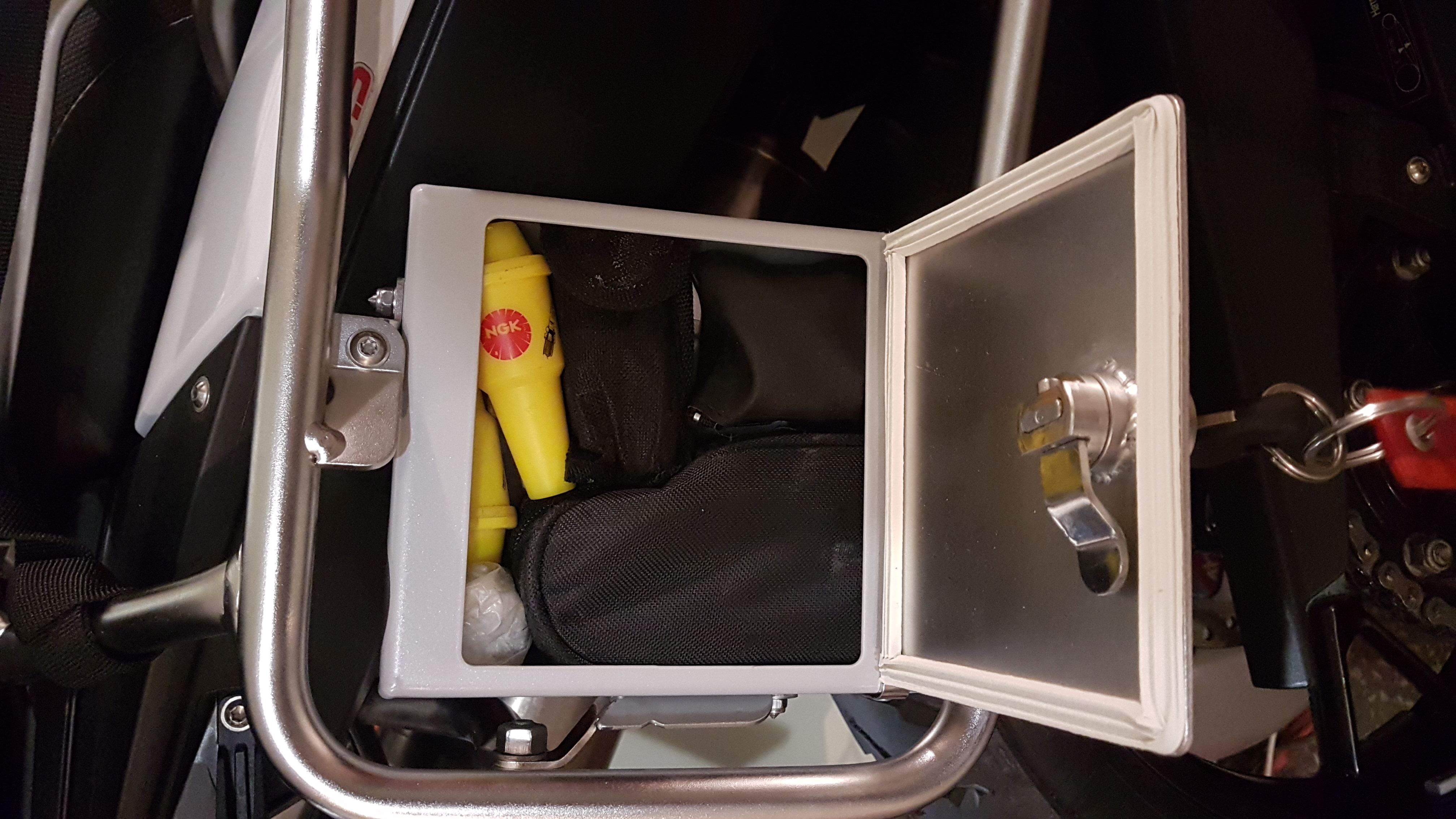

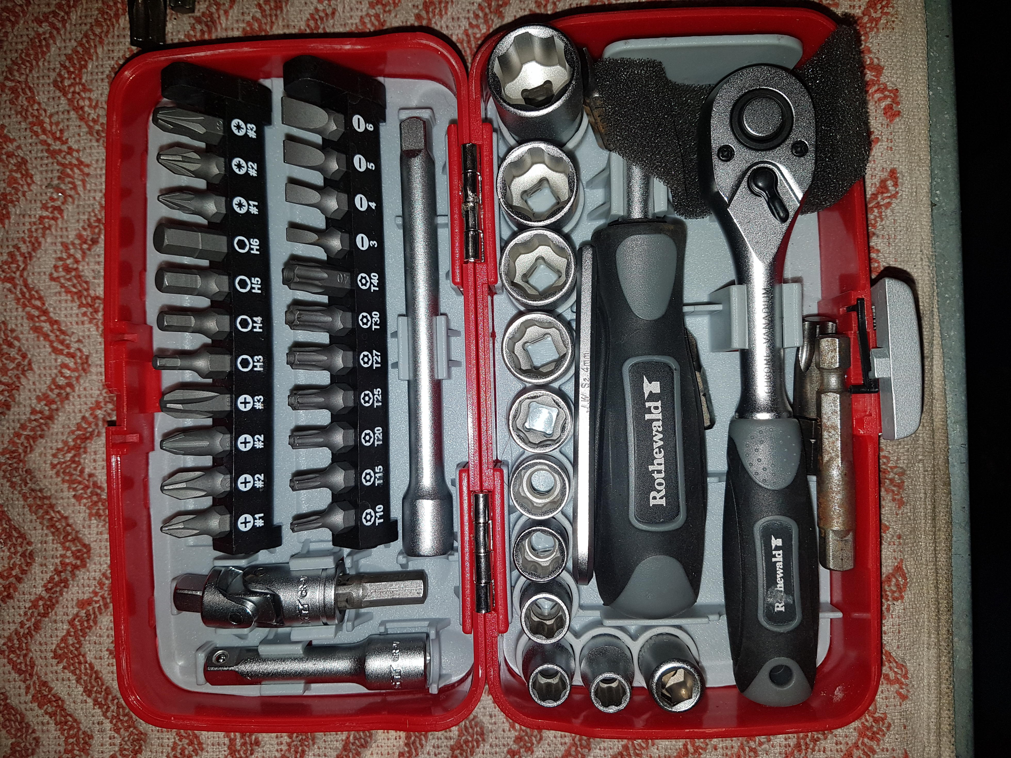

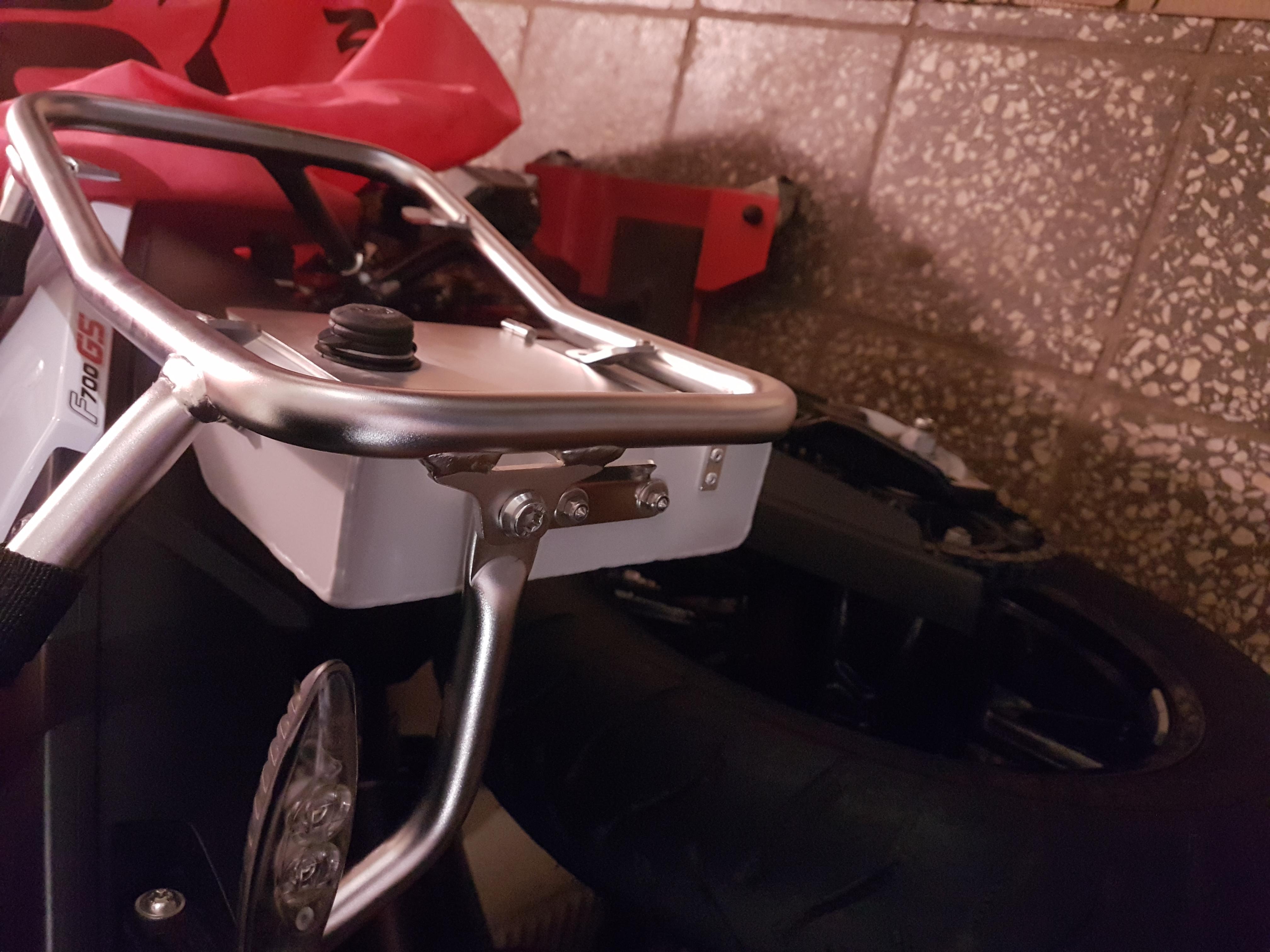

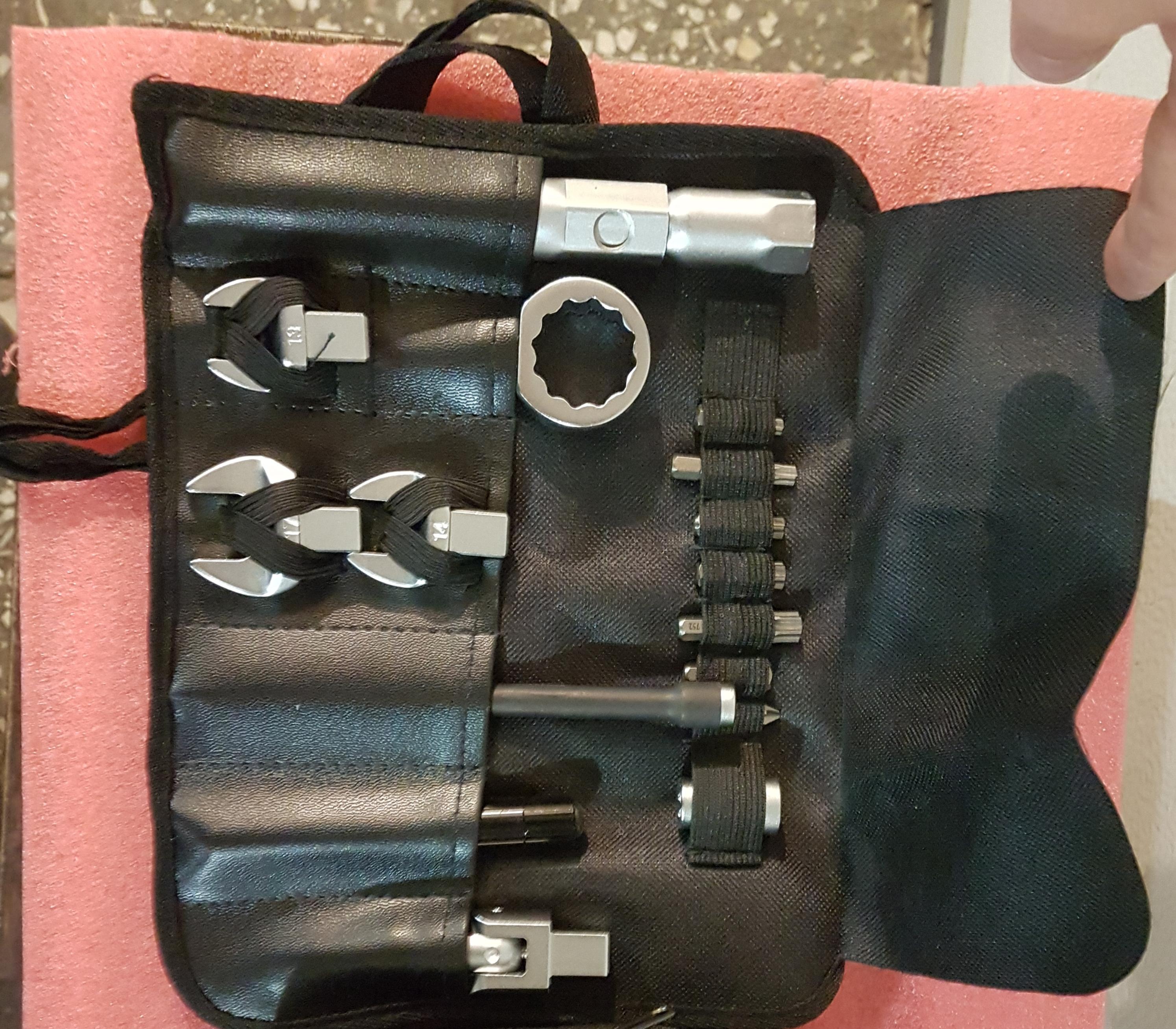

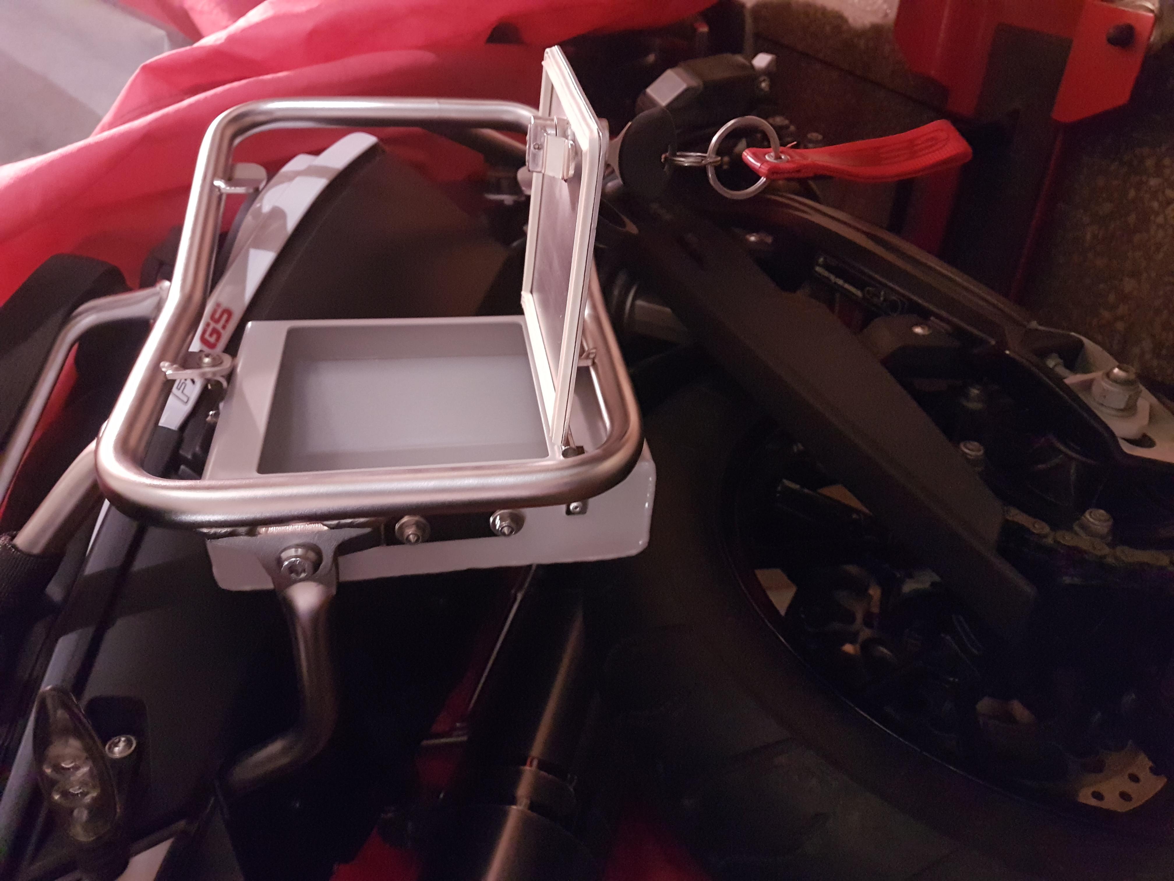

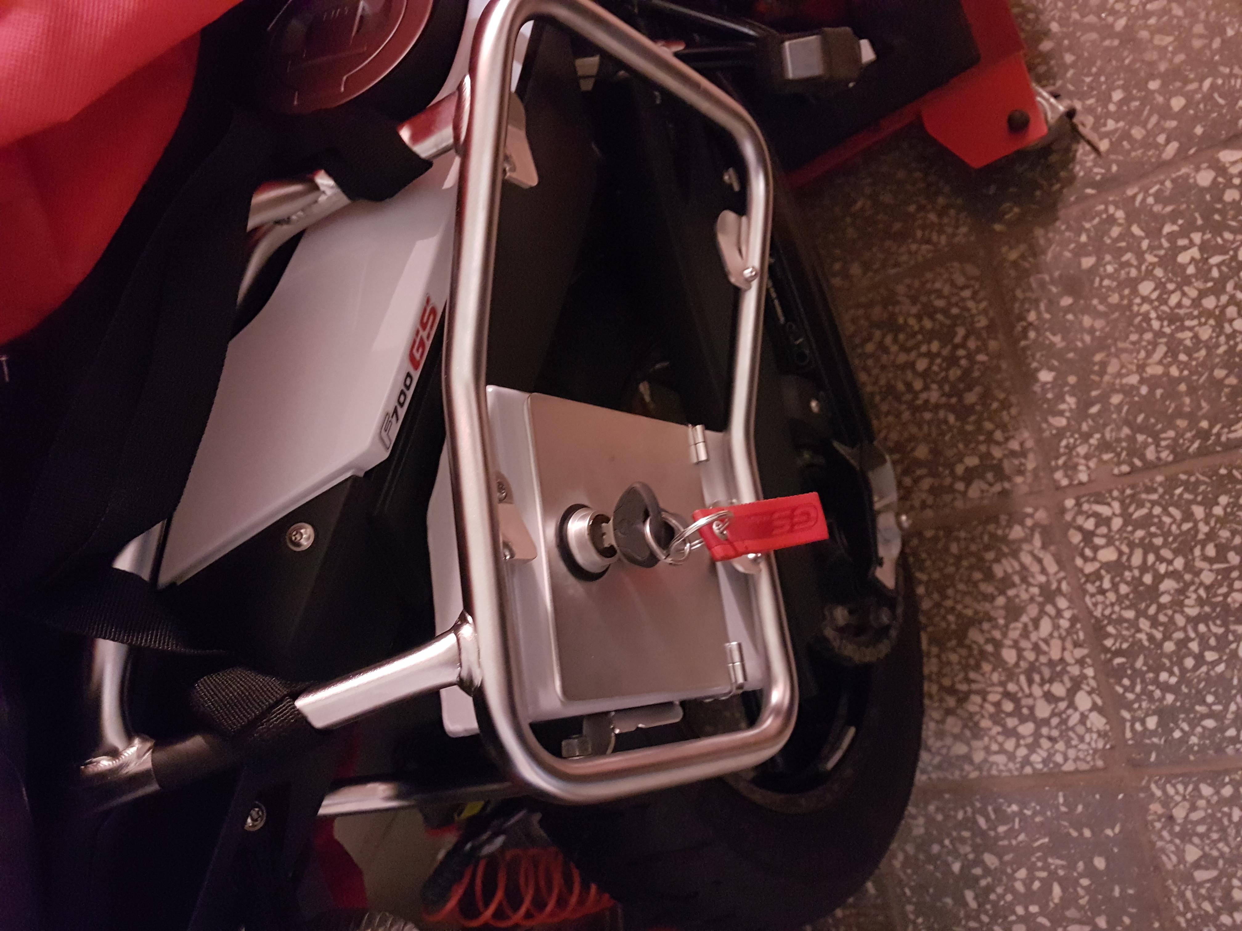

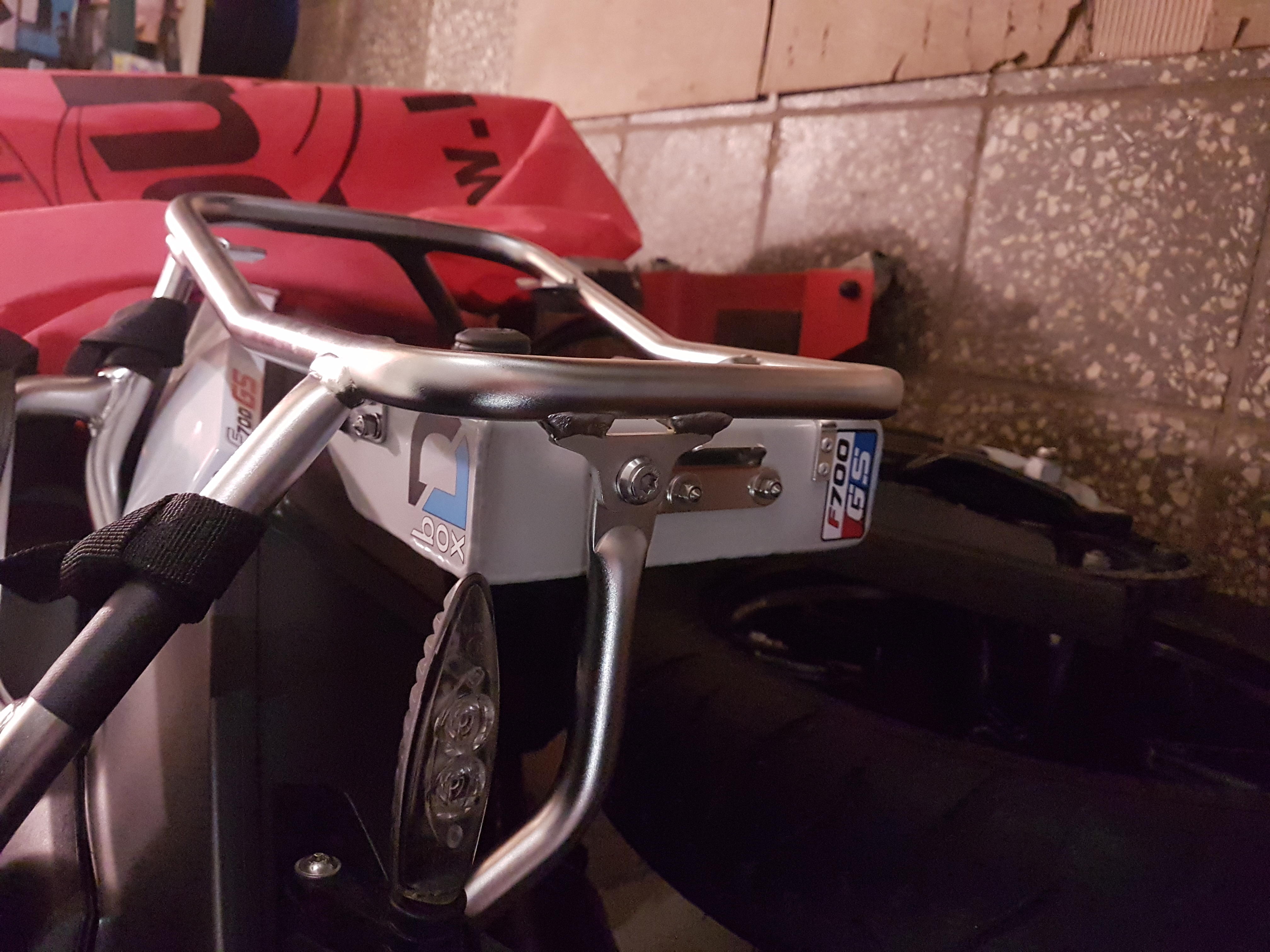

Всем мото привет. В период когда холодно и до начала мотосезона ещё далече, в голову приходят мысли не дающие спокойно спать. Почесав в нужном месте, начали работы по воплощению очередной идеи. Идея была в том,что нужно изготовить ящичек для инструмента для 700 и 800 го гуся,внедрив его в мотоцикл без переделок для безопасной езды в снаряжённом состоянии в дальнейшем,чтобы нигде не тёрло и не цепляло. Проделав не малую работу с макетами ,повозившись с креплениями получился первый результат.Не больших размеров компактно примастырившийся ящик ,в который на моё удивление поместилось приличное количество инструмента. Ящик установил на свою 700 ку,с обвесом от 800ки. В процессе изготовления ящик на 800ку, он будет чуть большего объёма ,так ход задней подвески больше,что позволяет этот объём увеличить. Принцип крепления останется таким же как на 700ке. Что поместилось в ящик,набор инструмента из Луиса, оригинальный набор для ТО на F серию, дополнительная трещётка, ключ для передней оси от Вундерлиха,шило,две свечи в футлярах,инструмент был вытащен из футляра и бмвешной скрутки,разложен в маленькие чехлы .Так как у меня сиденье Sargent, то в нём имеется дополнительный отсек для ещё кое каких ключей. Всё что мне надо теперь всегда со мной. А чего положить из инструмента или другие какие вещи ,каждый решает самостоятельно. Замок естественно сделал под бмвешный ключ, лично мне так удобнее.В рамке пришлось сделать два отверстия 5мм в диаметре для крепления ящика. На фото будет всё видно и понятно.

Всем привет. На этих выходных был проведён тест драйв по хорошим дорогам и не очень, коробка показала себя с отличной стороны. Две недели тому назад, был установлен ящик на 800 ку, он чуть больше по объёму, пока тестируется , после тестов напишу что да как.
