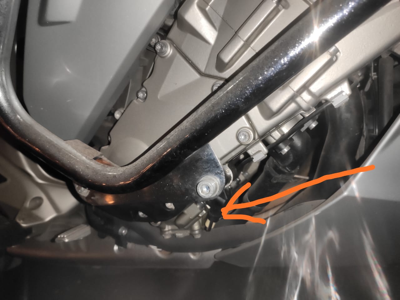

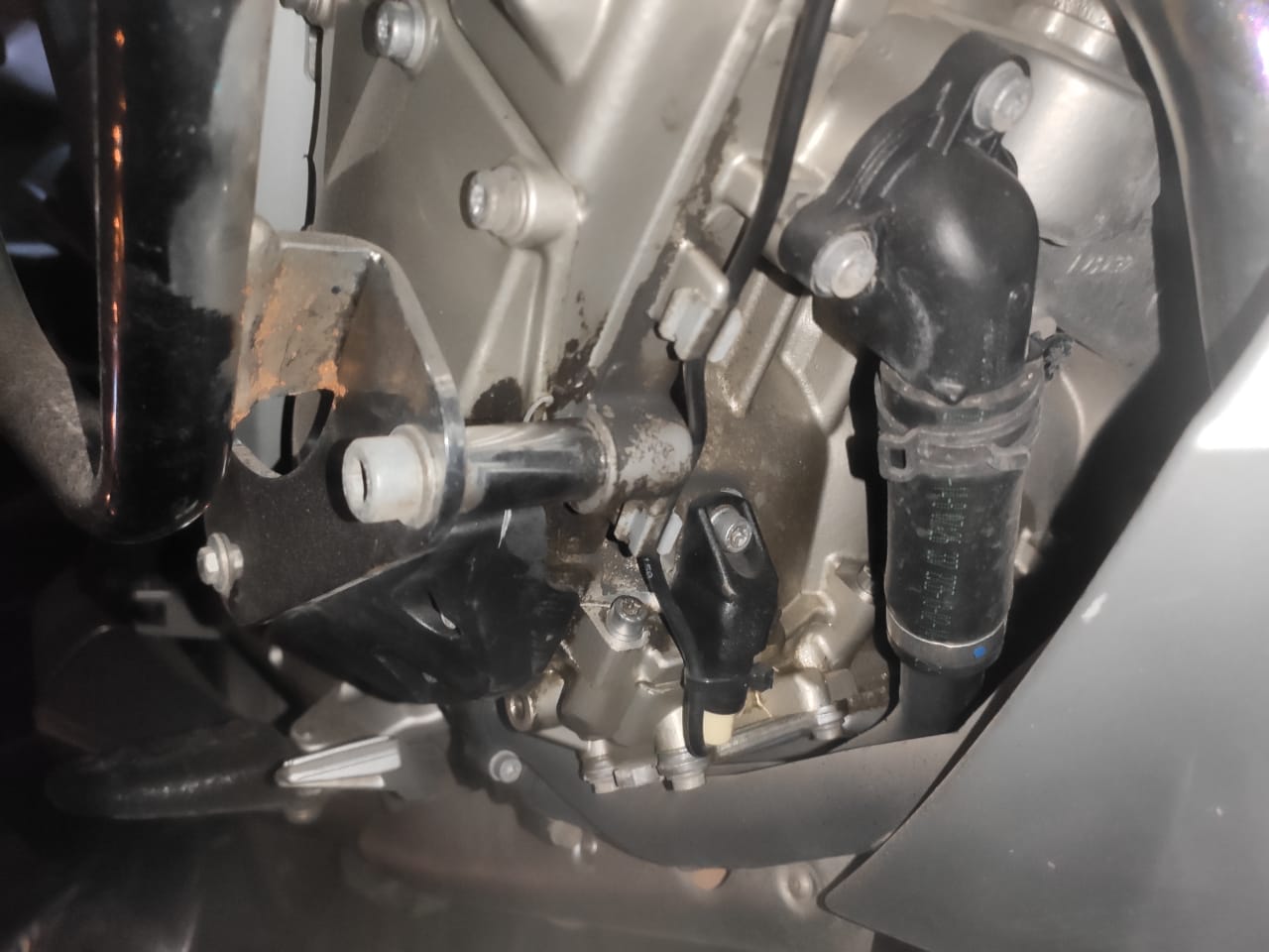

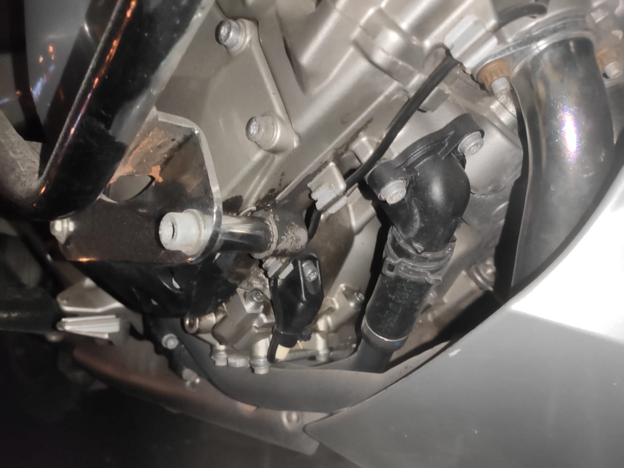

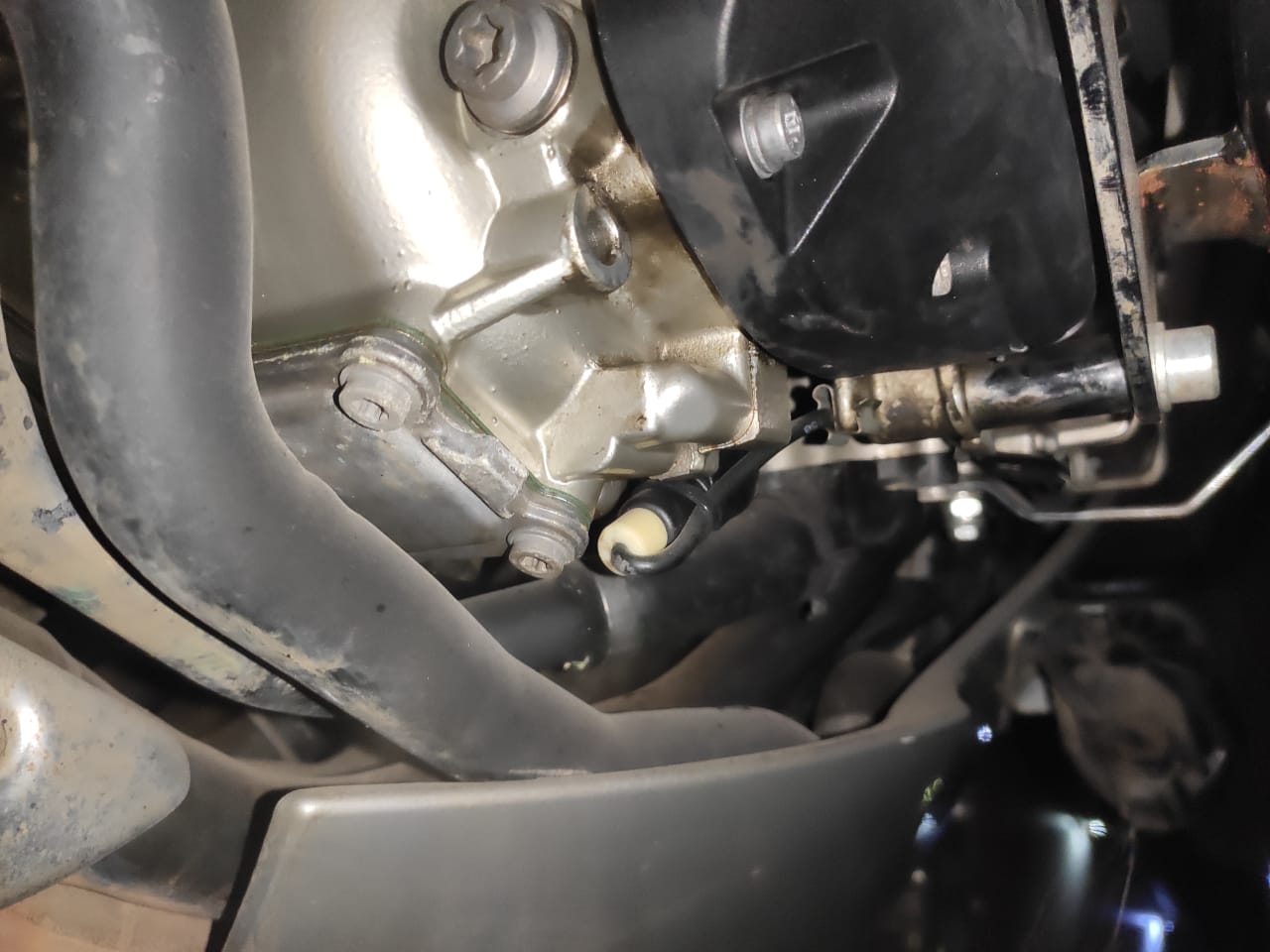

Господа эксперты, подскажите что за проблема и как решать или может это болячка всем известная.. Сочится масло справа месте за черной крышкой и каким то датчиком, фото прилагаю (14 год , эксклюзив, 18тыс пробега родного)
Очень похожи на дуги от вундера, а в этой теме (https://bmwclubmoto.ru/showthread.php/17641-Защита-для-K1600GTL-EXCLUSIVE) писали, что из-под нижнего болта начинает сочиться масло, как решение ставить болт меньшей длины

....из-под нижнего болта начинает сочиться масло, как решение ставить болт меньшей длины
Любое протекающее резьбовое соединение лечится гелем-фиксатором резьбовых соединений.
