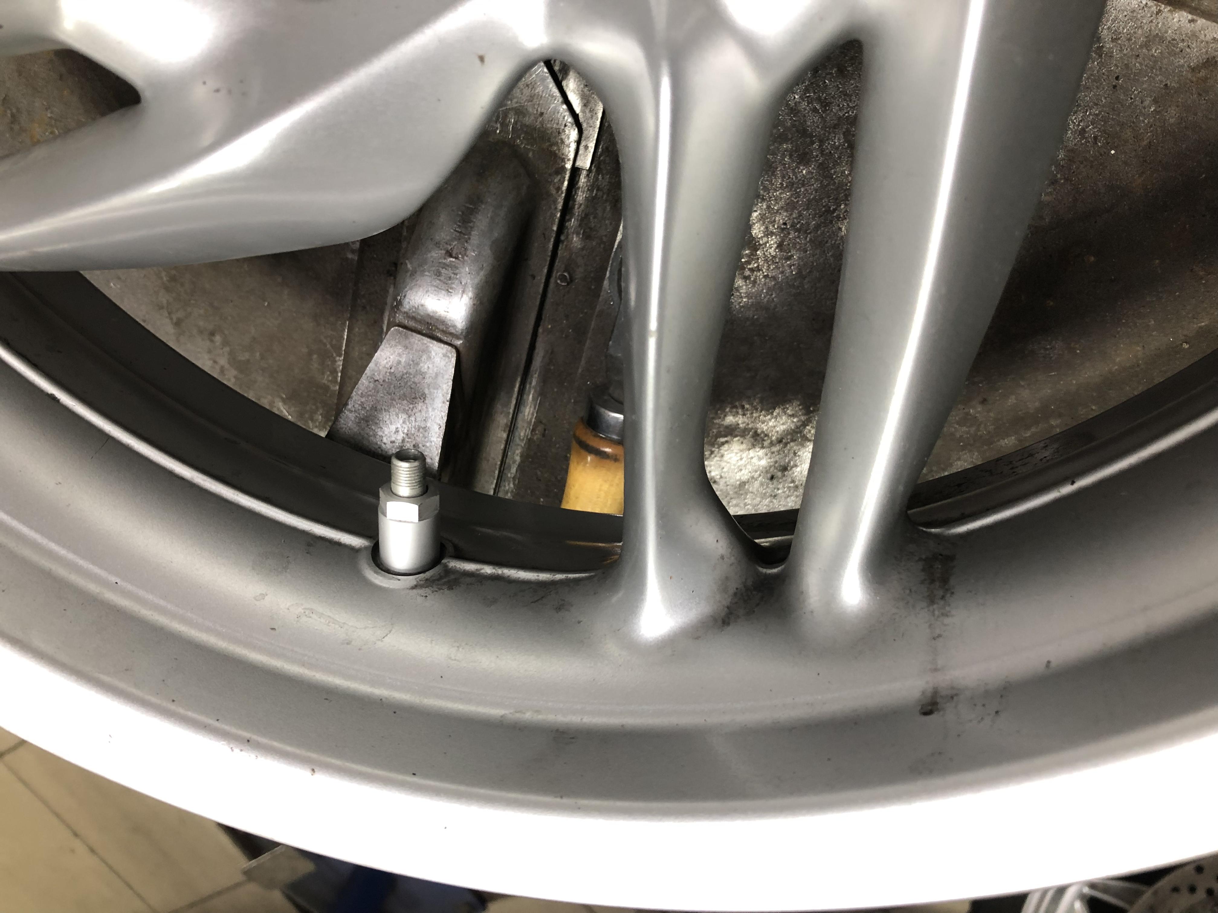

Всем доброго здравия!

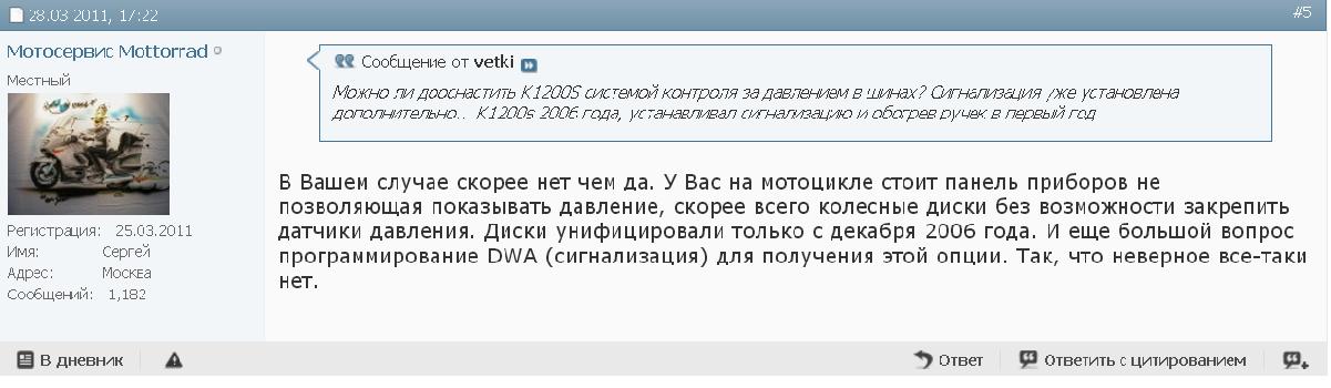

Подскажите знающие люди, возможна ли установка датчиков RDC в литые диски R1200GS 2004 года? Наткнулся на информацию, что до 2006 года другие литые диски шли в которые датчик не установить. "bmwcats" про это не упоминает.

На "старых" дисках до 2006-07 гг. датчик, вентиль и золотник были единой деталью, которая устанавливалась на обод - как на автомобильных дисках
На "новых" дисках вентиль с золотником ставится на боковой поверхности спицы литого диска, а датчик отдельно - на ободе внутри колеса.

99% что можно конструкция датчика этому способствует
Диск отверстие изучите
За основу датчик от спиц модно смотреть , если литой не встанет

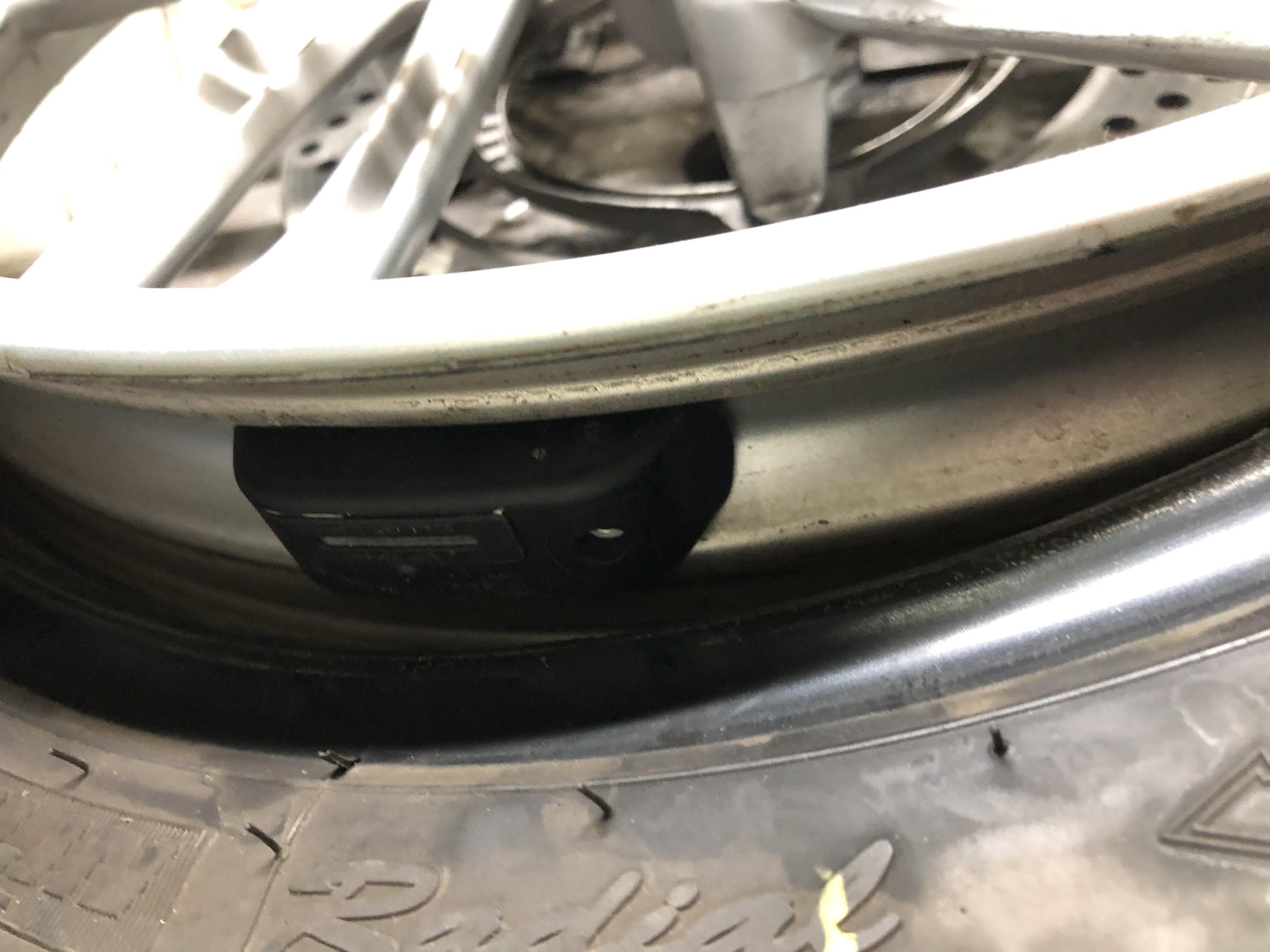

Спасибо, в выходные сниму колеса и съезжу на шиномонтаж, попробую поставить датчики. Они именно как на фото в первом сообщении, единая конструкция. "bmwcats" их для моего вина и указывает. Но дооснащение RDC на мой мотоцикл отсутствует, только DWA. Видимо потому, что для Японии Гусь, а там с 433мгц не дружат, а на 315мгц RDC нет.

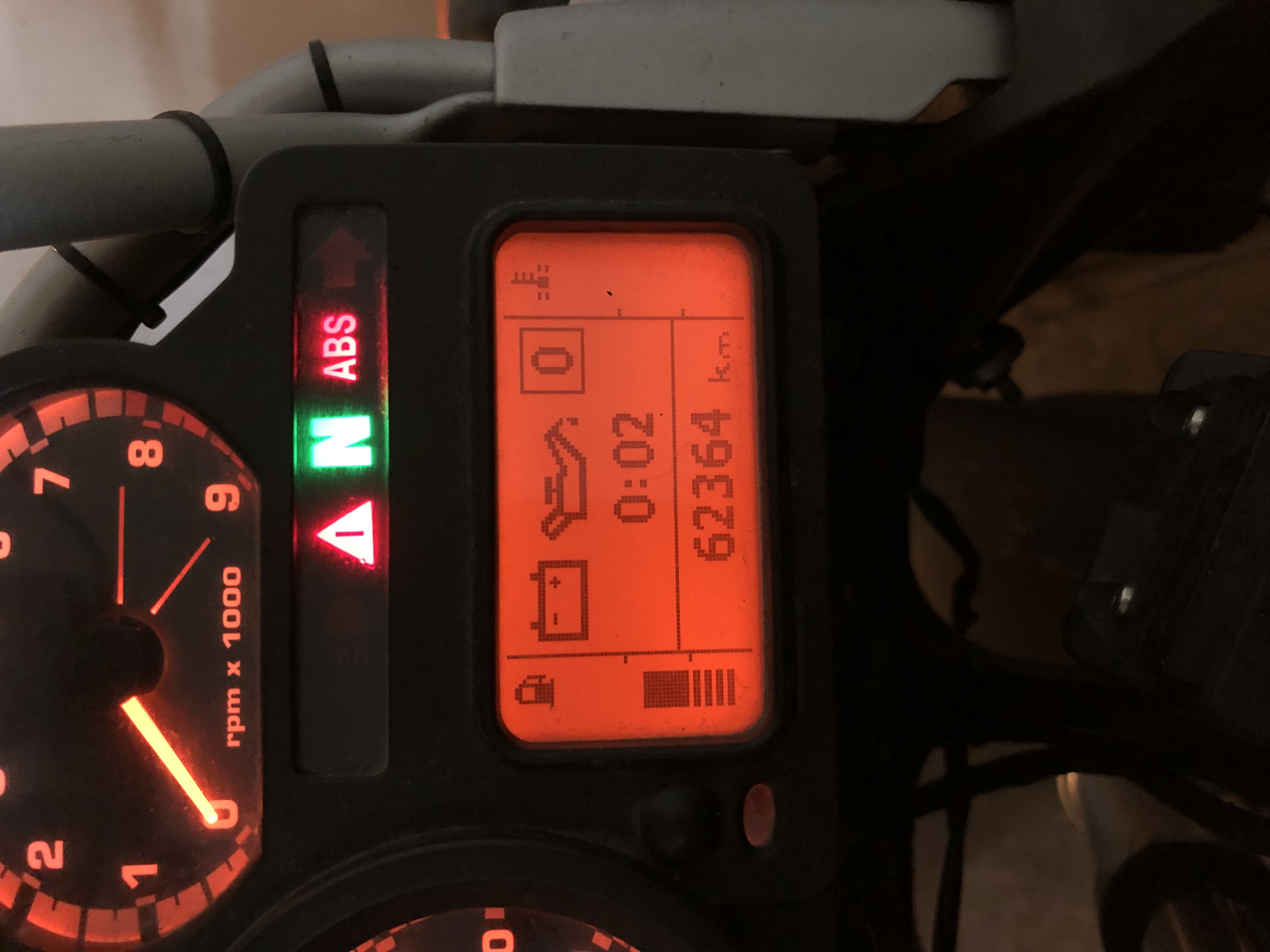

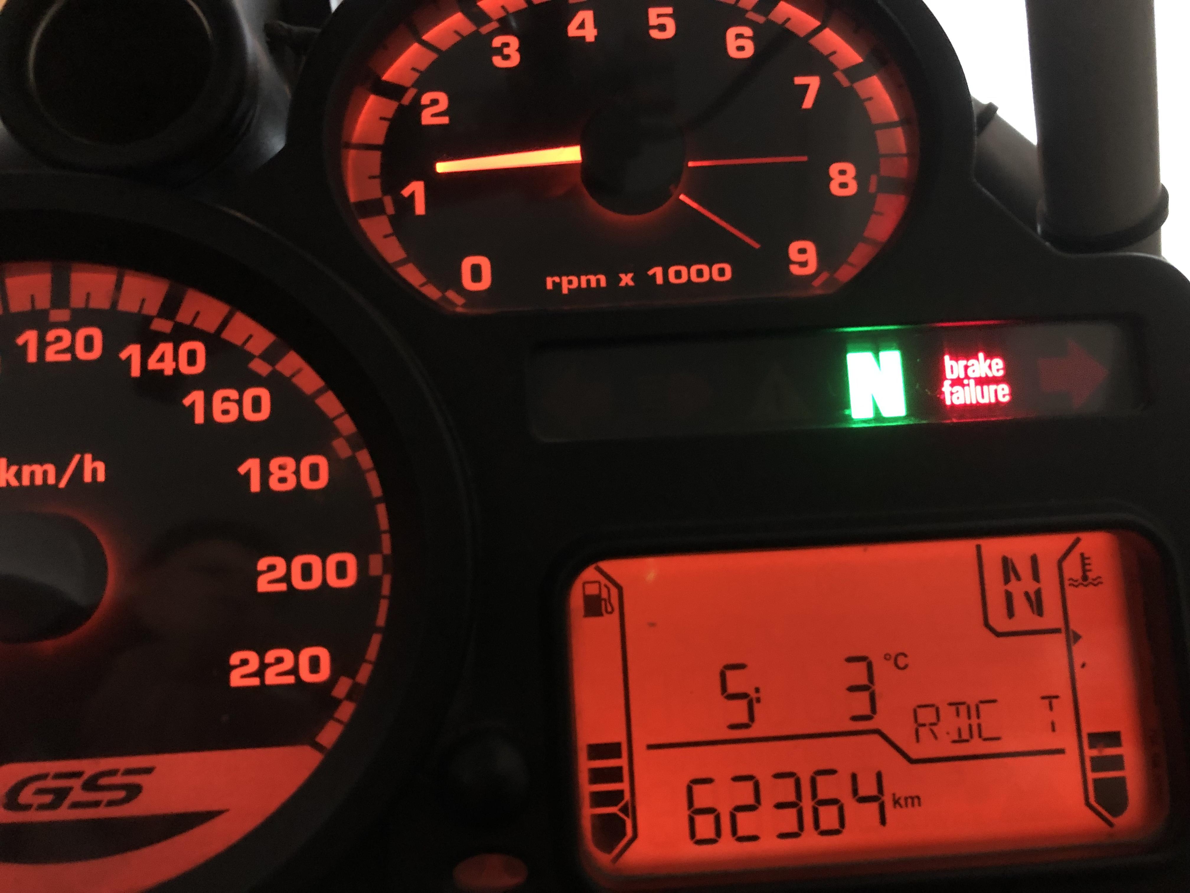

Что получилось в итоге. Первое, это то, что "иста п" записала в б.у. приборку вин моего мотоцикла, точнее последние 7 знаков. Полного вина там нет. Увидел это, когда читал епромку новой (б.у.) панели,чтобы скорректировать пробег с dme. Приборка была куплена от "английского адвенчера 8-го года", по-этому помимо конфигурации кодированием, еще переставил свою шкалу с километрами вместо миль, ну и включил бортовой комп.
Было:
стало:

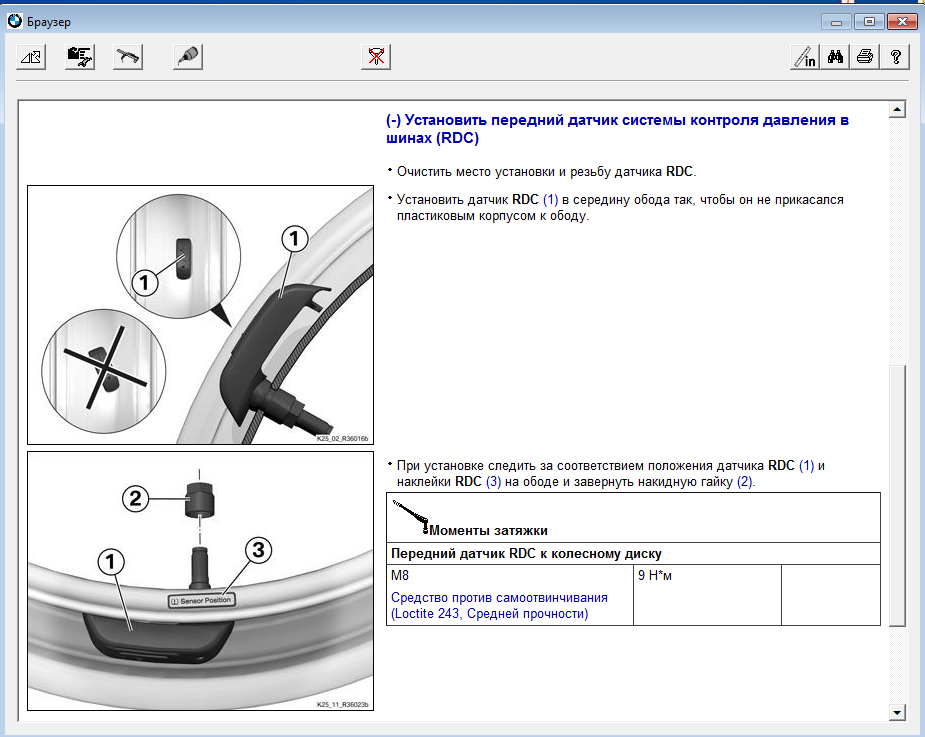

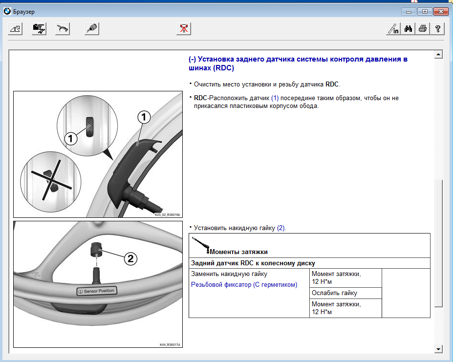

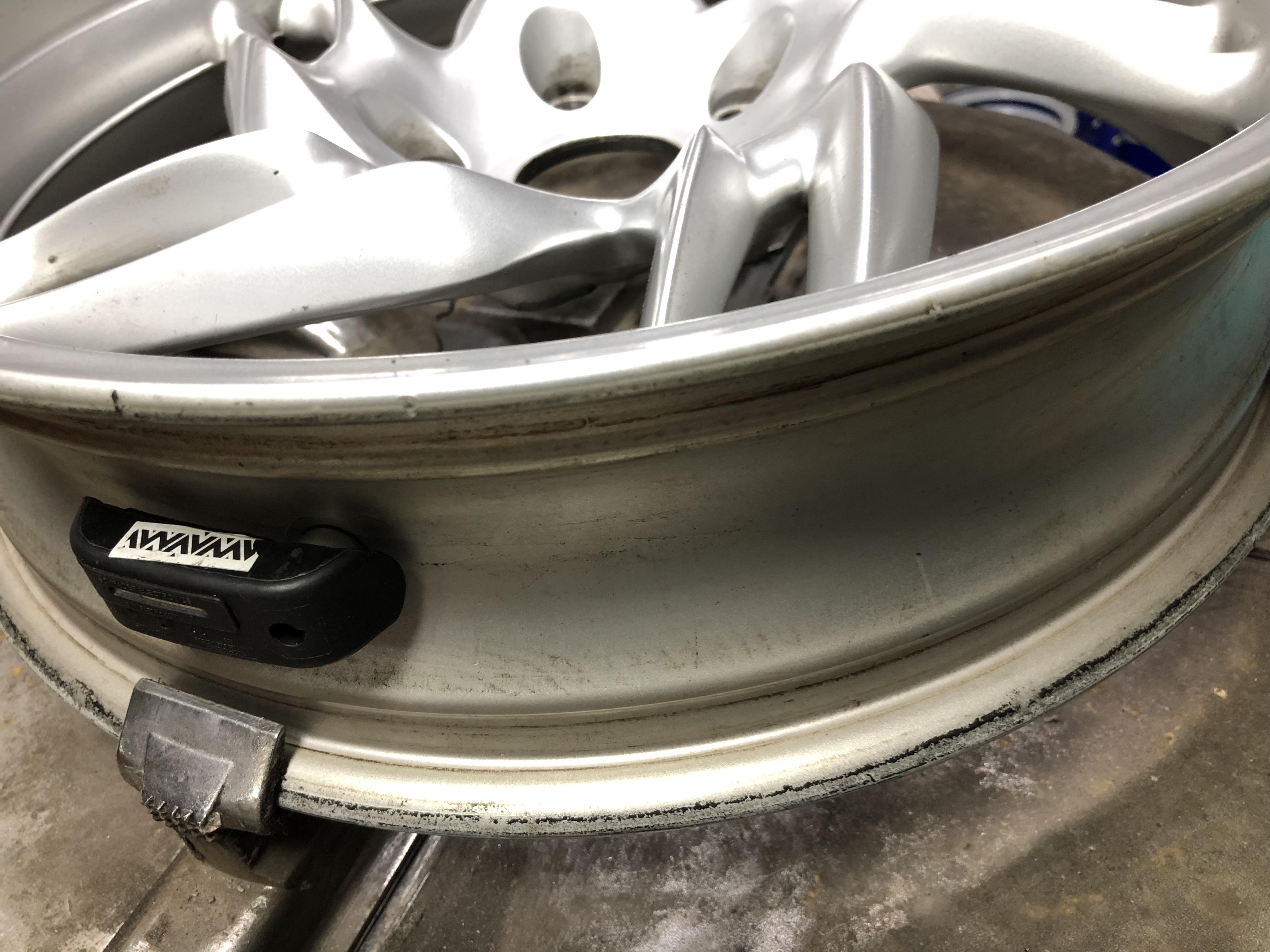

Дополню немного. К данному виду датчиков, применимо правило установки: Длинной частью назад от "соска", по ходу движения мотоцикла. По-другому, датчик в начале движения активируется долго и иногда не активируется вовсе. В RSD не нашел указания на эту тему. Может плохо искал.:pardon:
пыльник
28
Москва СВАО
  1. BMW R 1200 R
все верно. именно такое положение датчиков предписывает RSD (см. принтскрин)
не все шиномонтажники об этом знают, но на форуме где-то было такое обсуждение.
кстати у тебя на фото в этой теме датчики вроде правильно были прикручены ...
"Шиномонтаж" не при чем, они только снимали и ставили резину, а датчики я сам устанавливал прямо на месте, с резьбовым герметиком и нужным усилием. Так и планировал ставить, длинной частью назад. Но с передним колесом промахнулся и понял это только потом, пересмотрев фото. Колесо лежит реперным диском абс вниз. Датчик перевернул не снимая колесо.:biggrin: Пару дней поездил, теперь работает как надо. Осталось как выпадет снег, снять колесо и заново отбалансировать.
