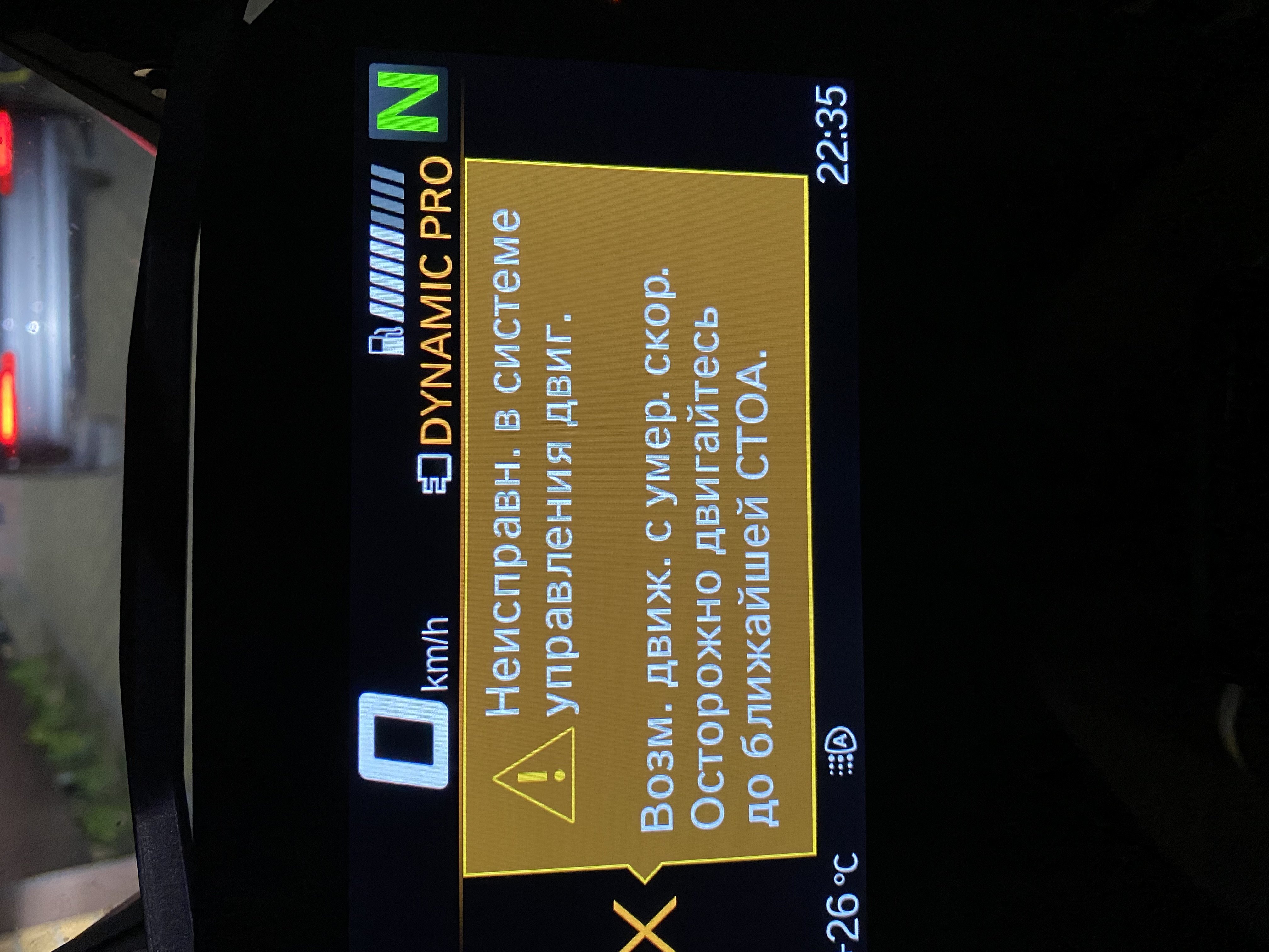

Всем привет! Может кто сталкивался с проблемой? "Неисправность в системе управления двигателем" мото гусь 1250 Пробег 11500км 2й раз выскакивает это сообщение!
Посмотреть вложение 101593 фото ошибки
Примерно на этом же пробеге на моем гусе появлялась такая же ошибка и был под Атырау. Обосрался знатно. Кое-как дозвонился до менеджера, оказался паникером, так как рекомендовал двигаться до ближайшего ОД))) а более просвещенная мотоциклистка сказала мне, что это программная ошибка и могу спокойно ехать дальше, мол не я первый с ней. Так и было. После ТО обновили прошивку и все ушло.

Так Костя пишет, что у него уже второй раз она выскакивает и ОД не знает что это! Я думаю, что подобная картинка на дисплее может появиться из-за 100500 глюков, начиная от повреждённого провода (контакта), заканчивая программным багом.
За прошедшие +10тыс.км. такой глюк более не проявлялся.
Итог: была ошибка по топливной системе! Конкретики нет от дилера 1) Низкий уровень топлива (предположение) 2) некачественный бензин (предположение) и 3) Сами не знают, залили новую прошивку и в одолжение денег не взяли)

Заменили Регулятор напряжения (12 31 8 523 367) и Предохранитель (61 13 8 365 901)
