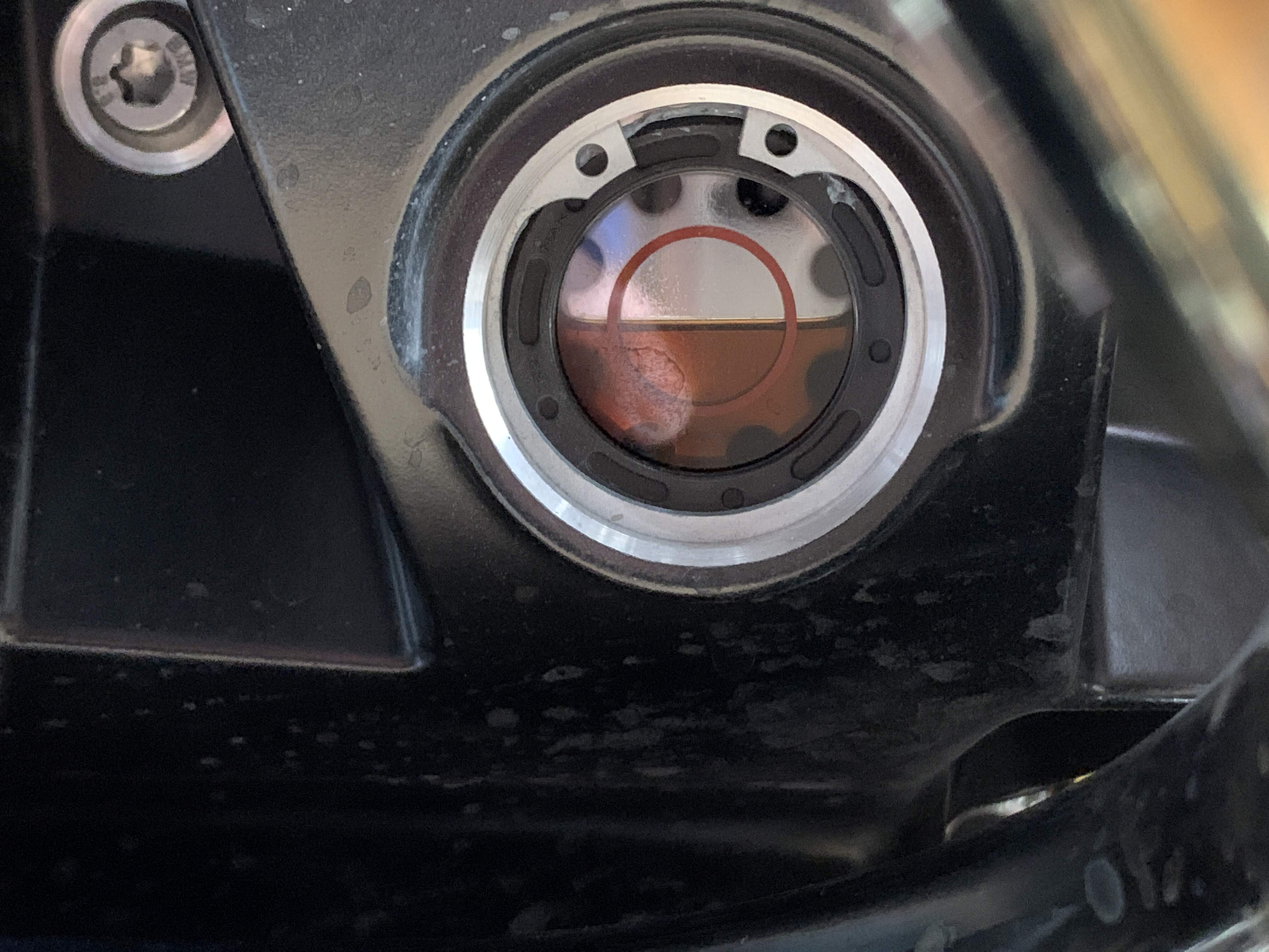

На счёт звука в левом цилиндре вопрос открыт сегодня спрашивал и мне ответили что сервис ждёт от BMW технологию устранния дефекта, и чем больше будит обращений тем быстрее будут Немцы работать т к теряют имидж
И
Я сегодня делал нулевое ТО и говорил про расход масла - менеджер сказал, что мастер всё просмотрел и сказал не должно быть такого, Но я сказал чтобы не было голословных претензий, сегодня после ТО сделал фото уровня так как написано в инструкции, за тем каждые примерно 200 км буду фотографировать пробег и уровень масла. Мне менеджер сказал так и сделаем и сказал - волноваться незачем гарантия длинная и возникнут проблемы - всё исправим за счёт изготовителя - катайтесь и получайте удовольствие.
Вот фото уровня масла на холодном двигателе после пробега 990 км

На 1100 в мануале расход масла литр на 1000 км. Могу сказать, что пока лил мотюль-жрало. Ушел на валволайн и вольф-уровень стоит. Такая же синтетика 20w50

Про звук прям интересно!!! Я сначала думал, что мне кажется! А сейчас я легко с 2х метров слышу разницу по звуку(цоканье) с правой и левой стороны! Тоже задал вопрос! Думают, но пока не лезли в двигатель. Может просто клапана регулировать нужно? но простите пробег 7000км!!!!
И
У меня открывали крышку головы и смотрели декомпрессионный валик и зазоры в клапанах - всё ОК
Вопрос задан в Берлин и они пока думают как это устранить - обращайтесь и Вы в сервис чтобы как можно больше было заяв!!!
