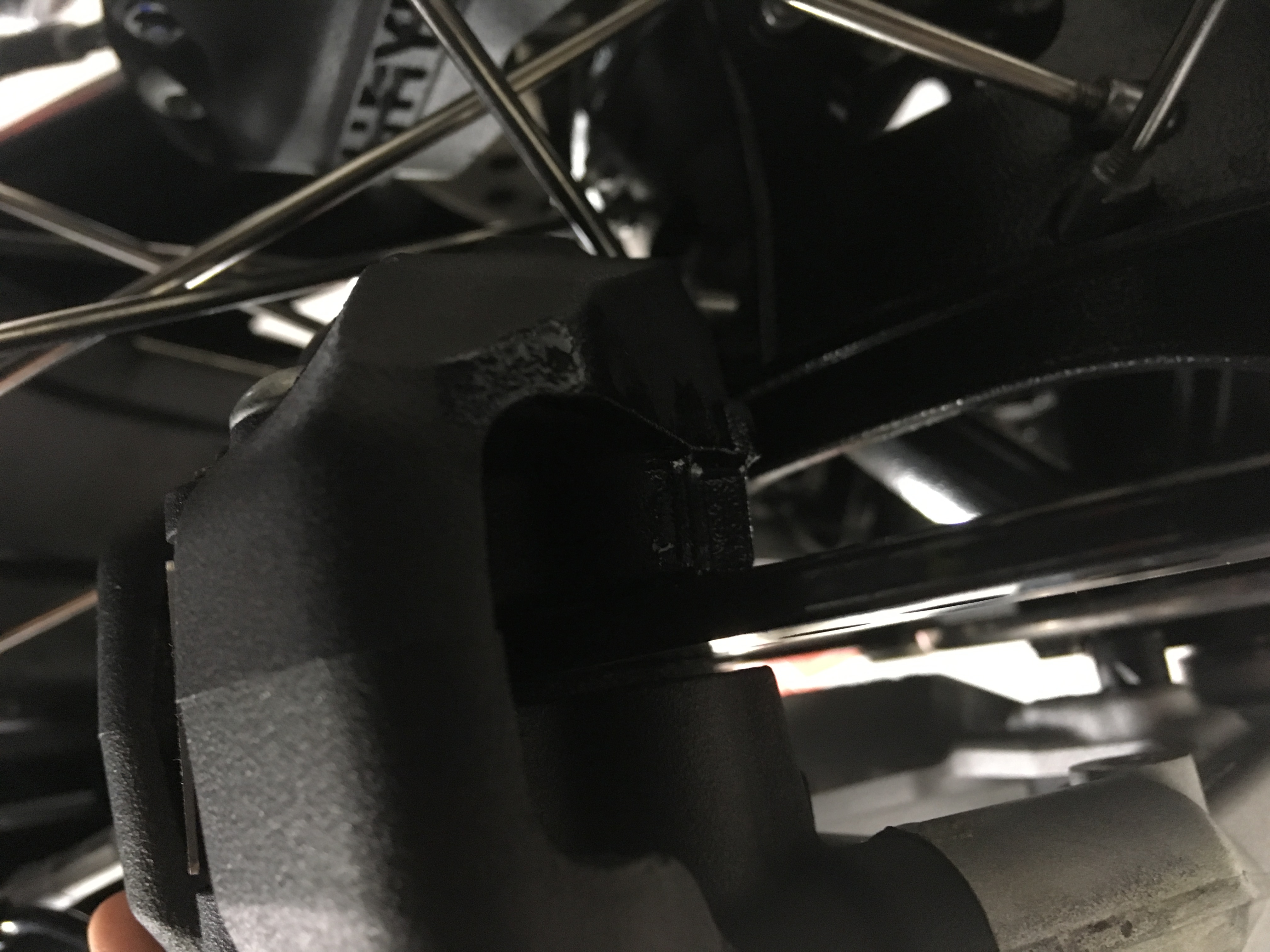

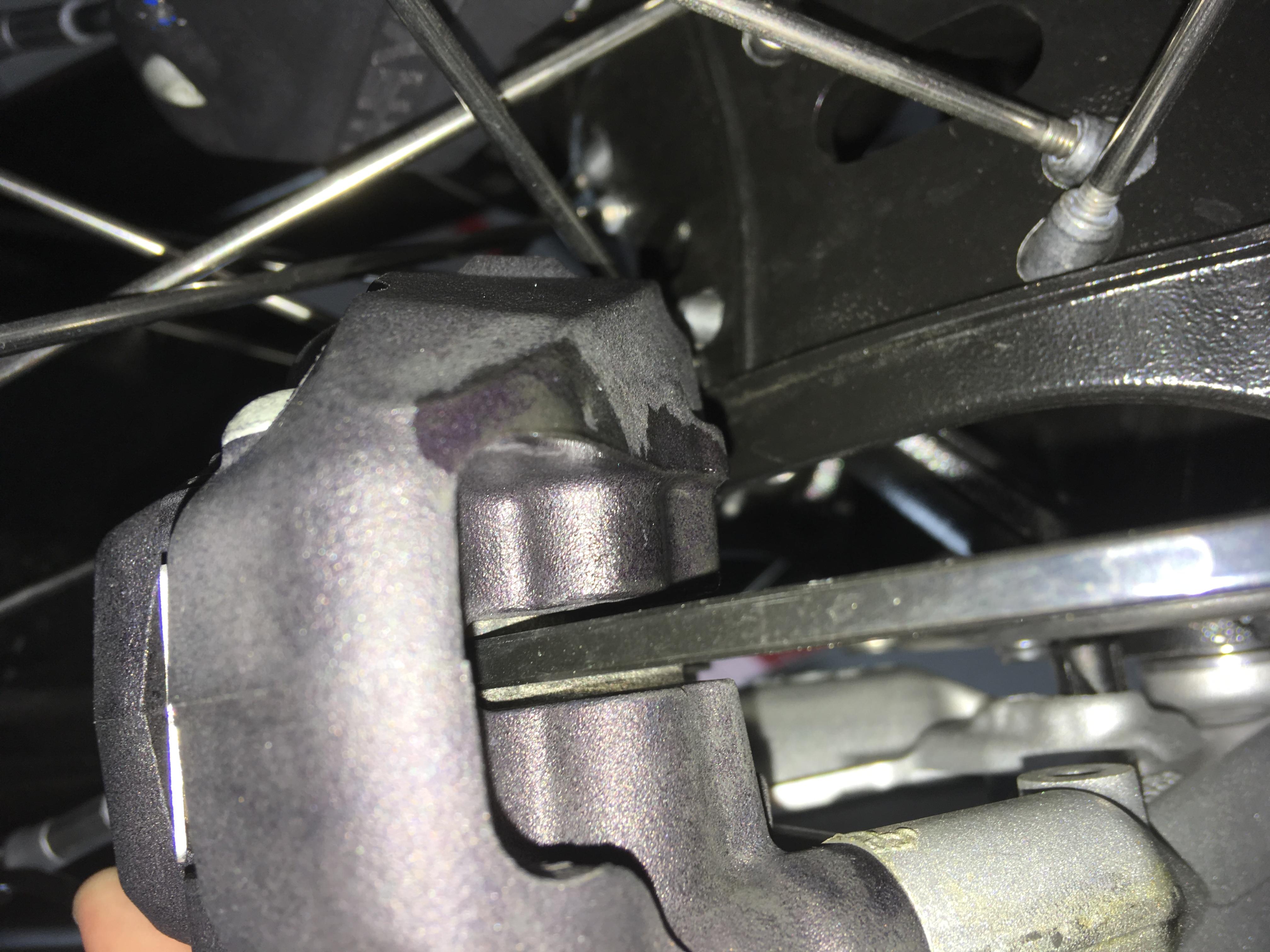

После сегодняшнего общения с сервисом Авилона пришла следующая информация по данной теме:
ЭВРИКА, РЕШЕНИЕ НАЙДЕНО!!!! Немецкие инженеры рекомендовали всем дилерам при обнаружении данного дефекта снимать " плачущие" суппорта, разбирать их и менять уплотнительные кольца на большие в сечении и ФСЁ! Единственная проблема - колец таких в России пока нет(( но это не повод напиться)) - чудо резинки появятся в Авилон во второй половине января... наверное... может быть... они точно не знают))
Кстати, сегодня еще один мот в Авилон пришёл с такой же проблемой.. прямо из коробки... - привет оптимизаторам БМВ!!!)))

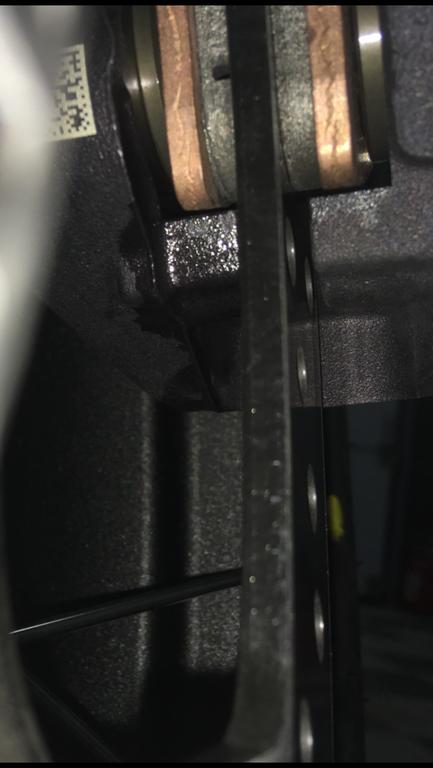

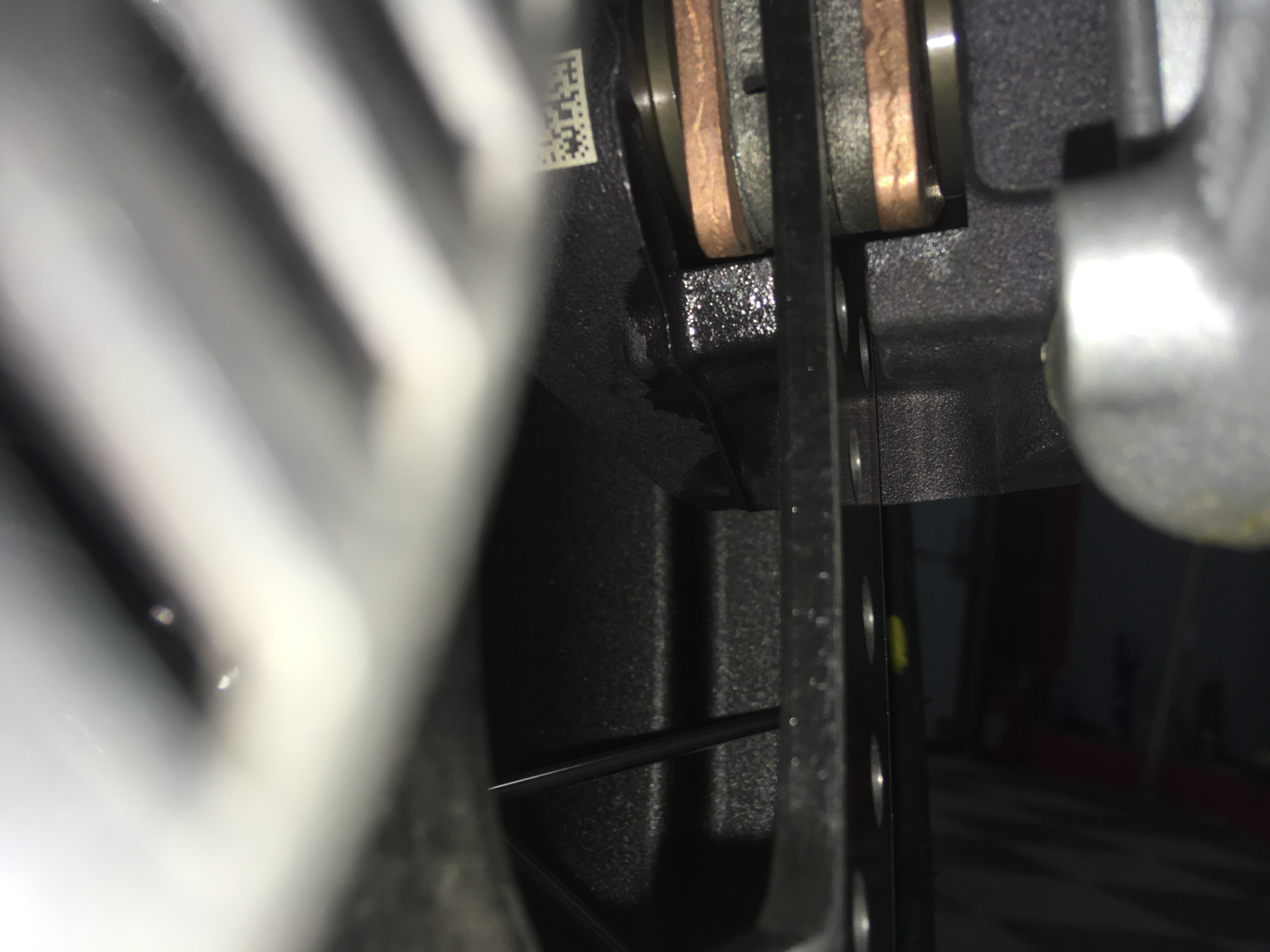

сейчас провожу эксперимент ( лёгкое, нажатие на рычаг переднего тормоза с фиксацией в таком положении на несколько суток)... через 10-12 часов на левом суппорте снизу образовалась капля тормозной жидкости... правый полностью сухой.
