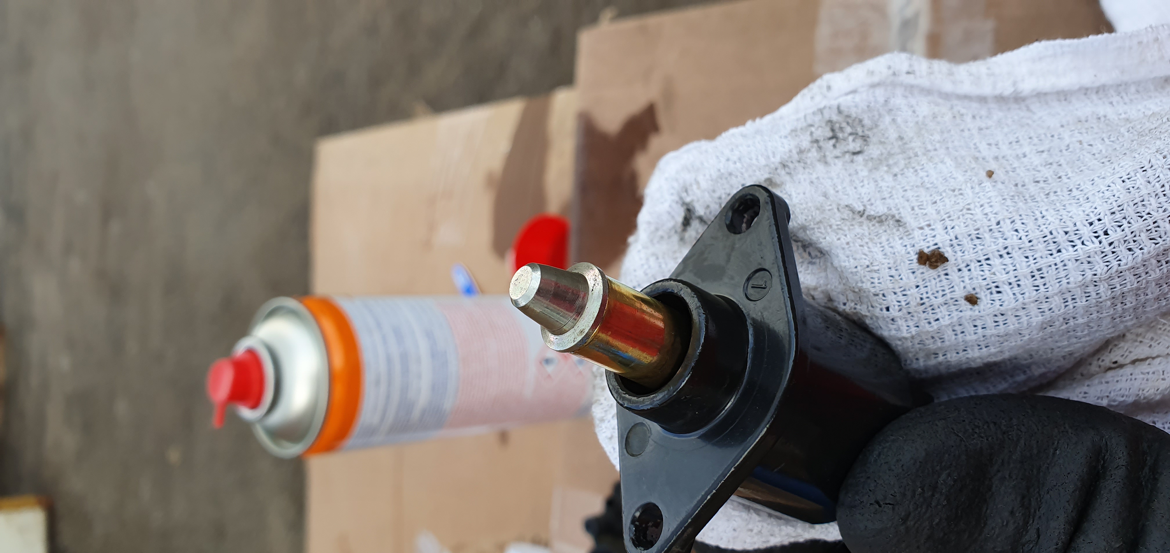

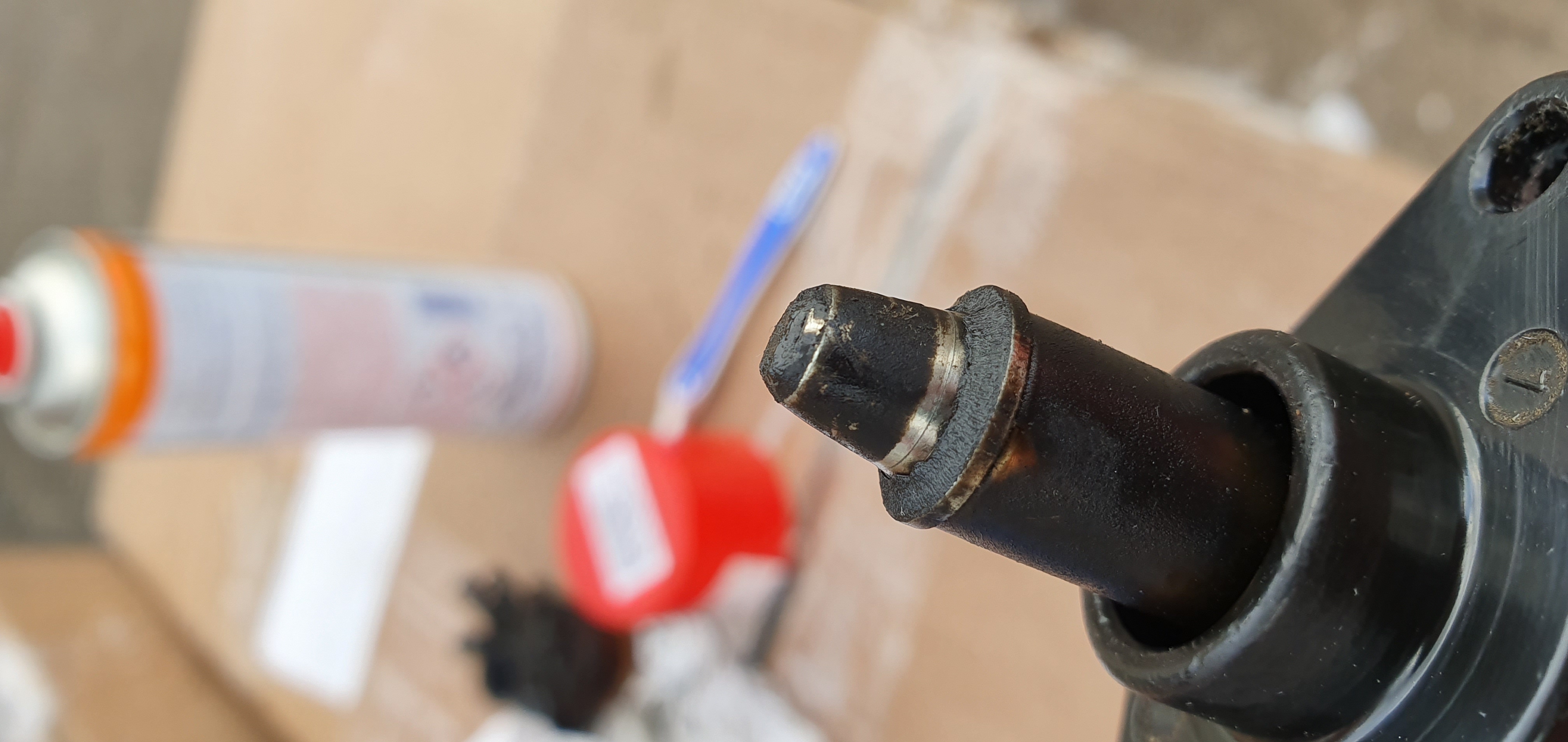

Добрый день. Проблемы с холостым ходом.
K1300S конец 2014г. пробег чуть больше 30 000 км.
После мойки мин через 10 при проезде лежачего полицейского выжал сцепление и заглох. Подумал что сам виноват, завел и поехал дальше...
Через несколько дней, вечером возвращаясь домой,во дворе выжил сцепление и заметил нестабильную работу двигателя на ХХ.
Еще через несколько дней подошел пробег 30 000 км и я поехал на ТО БМВ на Ильменском.Сделали ТО, завели мотоцикл и сразу же начались проблемы с ХХ. Что то крутили, вертели и диагностировали, но ошибок не нашли! Перепрошили мозги/топливную карту, еще раз все проверили и отпустили ... Но проблема никуда не исчезла, заезжал к ним еще раз через несколько дней. Опять что то крутили,вертели и диагностировали,снимали бак,смотрели проверяли но так ничего и не нашли! За повторное обследование денег не взяли !
Проблема стала проявляться на холостом ходу на хорошо прогретом двигателе.Глох при достижении ХХ, сразу заводился и ехал дальше.На динамику и скорость не влияло.Стало проявляться все чаще и чаще...
Вычитал что клапан ХХ, достал его и почистил,стабильной работы хватило на 30 мин, потом двигатель нагрелся и опять начались проблемы... Заметил что заглушка на датчике ели держалась, разобрал еще раз датчик и усилил заглушку...
Теперь при прогреве мотоцикл не глох,но если медленно-медленно откручивать ручку газа то обороты идут на уменьшение,вплоть до полной остановки двигателя...
Куда смотреть? Где крутить? Что менять?
Спасибо!

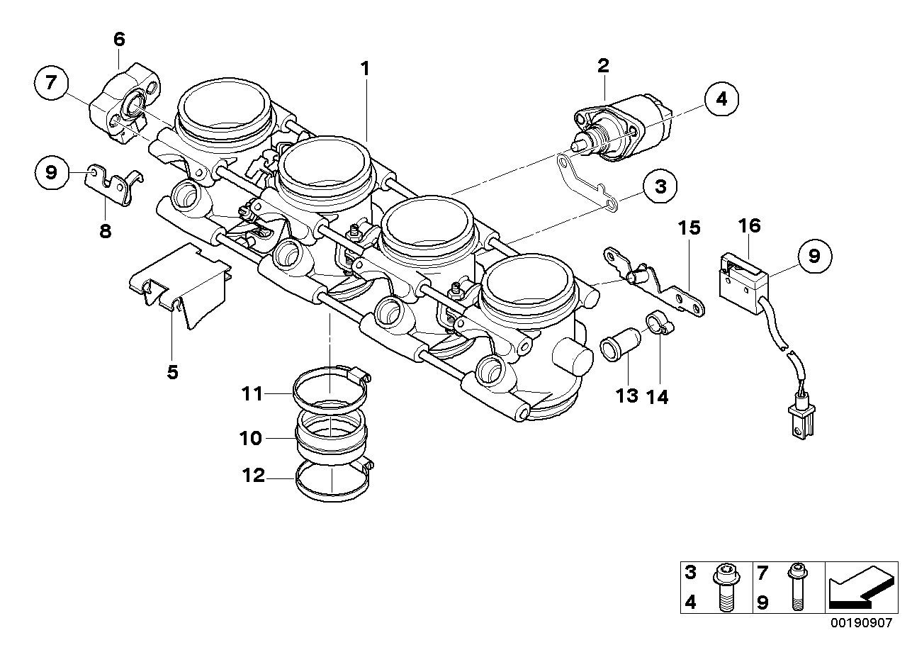

Отключил разъем от датчика положения дроссельной заслонки - у двигателя появился холостой ход, заработал равномерно. Дым из выхлопной системы идти перестал. Если разъем вставить обратно - двигатель запускается только с ручкой газа, троит, холостой ход отсутствует.
Деталь номер 6 на схеме.
Посмотреть вложение 106104 Посмотреть вложение 106105 Посмотреть вложение 106106
артикул: 13548406249
Меняй. Датчик стоит 2000р

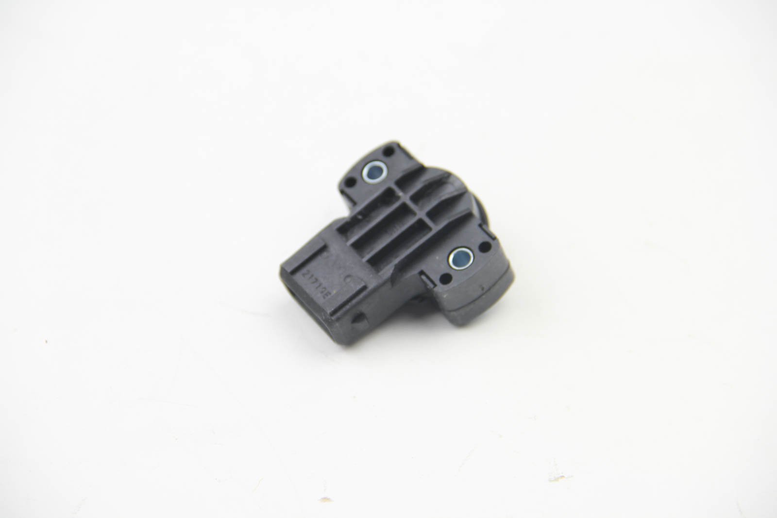

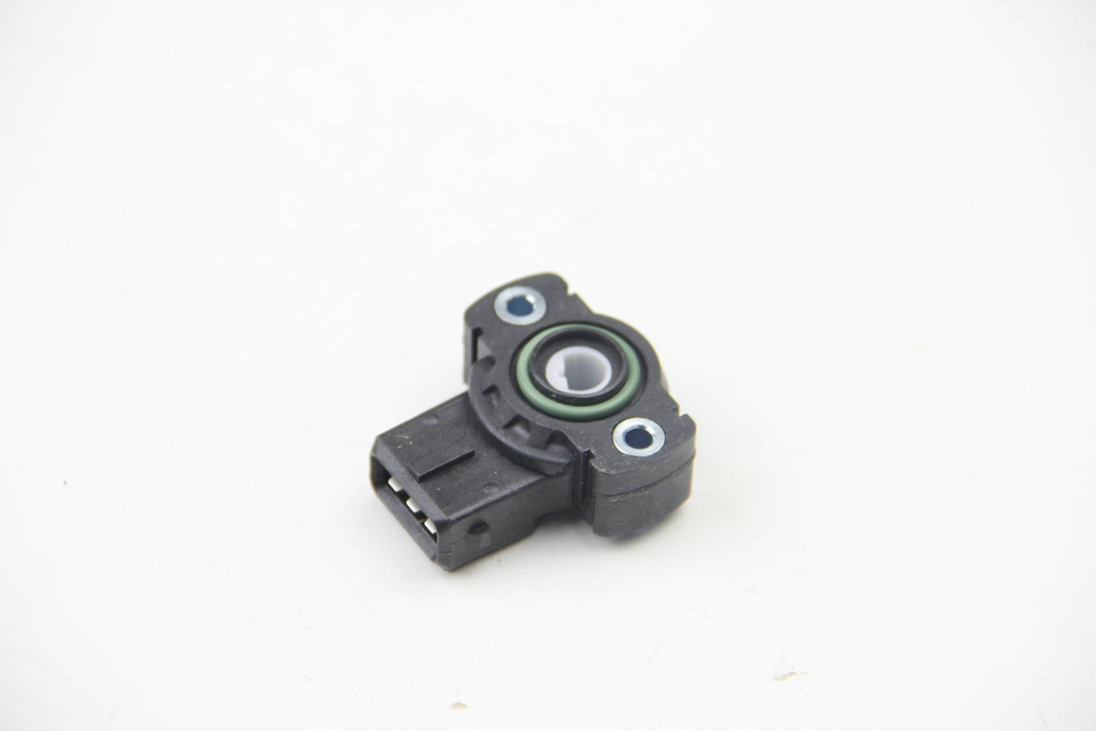

Где взять за 2000₽? По этому парт номеру 22000₽, или нулем ошиблись?
Не, не ошибся.
Вот датчик который я бы поставил сейчас
HELLA 6PX 008 476-111, судя по всему они и оригу делают. 5000р.
По номеру ориги - на АлиЭкспресс датчик стоит 700-800р. - на свой страх и риск.
Так же есть стеллокс, номер 06-09512-sx. 2000р. В данный момент стоит у меня, но планирую его заменить. Так как симптомы вернулись.
