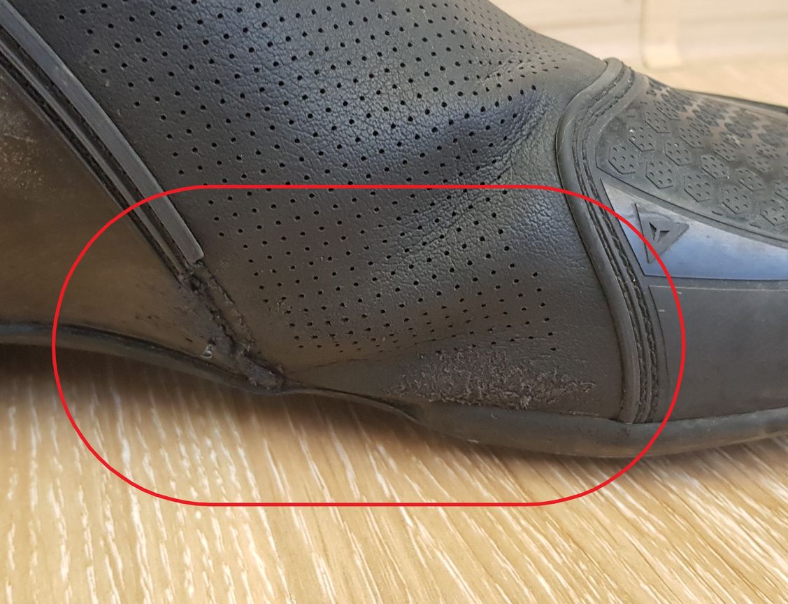

Купил б/у Федора (модель 2015г). Это мой 1-ый мот после детского опыта на "Восходе 3М" и перерыва в 25 лет. Откатал 5+ ткм и за один неполный сезон практически убил сапоги Dainese (см. фото):
attachment.php
Получается, что сапог трётся о головку болта, которым крепится рычаг КПП.

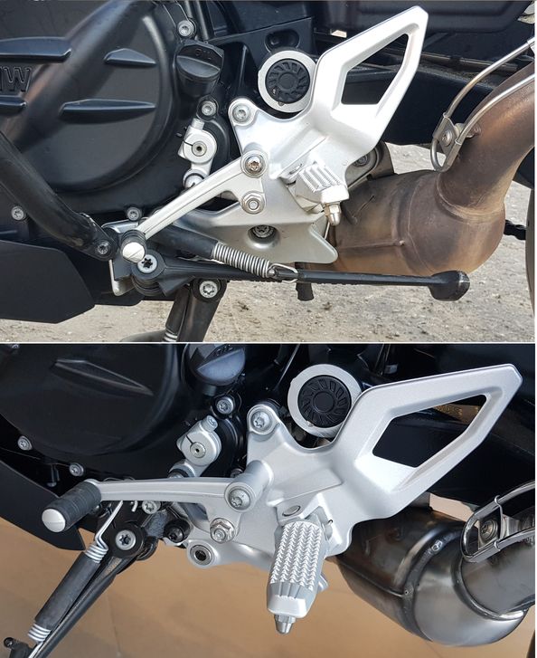

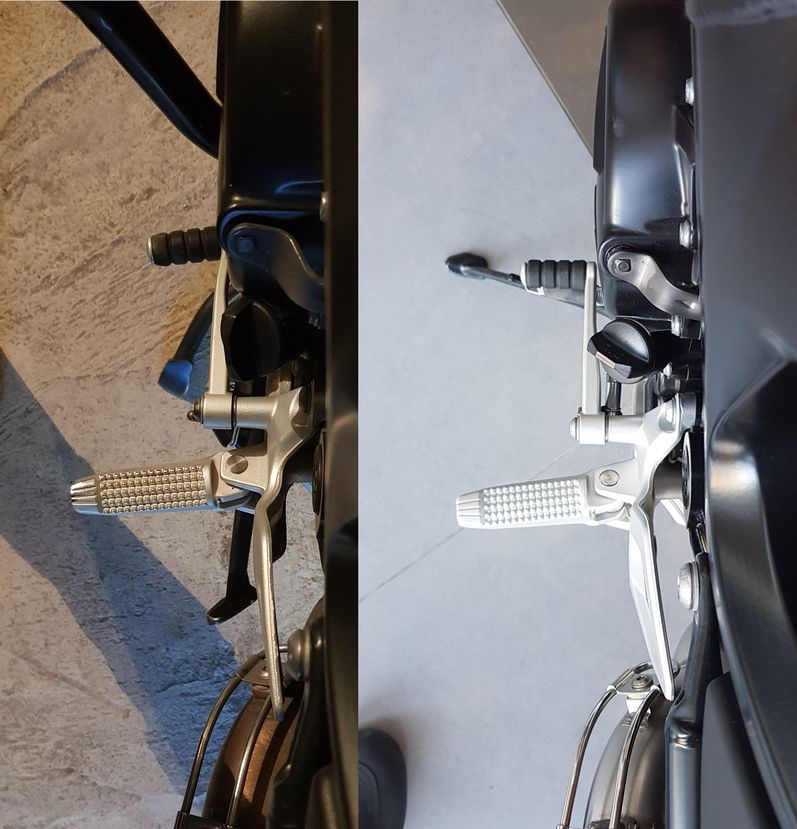

На фото ниже - положение рычага КПП у меня и на новом мотике в салоне:
attachment.php
attachment.php
Как по мне, то на салонном мотике лапка выставлена высоковато. Я у себя специально опускал ее вниз, т.к. было не очень удобно, когда переключаешь передачи при динамичном разгоне: приходилось сильно продвигать ногу вперед под рычаг.

Ну да. На фото видно, что задевание за головку болта неизбежно. Не рассматривали вариант тюнинга “НР»?
У меня на Rке стоят подножки, лапка кпп, лапка тормоза “НР». Очень удобно есть дополнительные регулировки подножек и лапок, чего нет в стоке.

во-первых лапка у тебя гнутая, оттого и неудобства начинаются - она короче какбы. а ботинок большой.
а по поводу правильной посадки и этого парня "в шлеме" - он там периодически такое задвигает, что диву даешься. показательны его заблуждения в видео о геометрии мотоцикла - парень харизматичный, вещает как актер, но несет чушь.
ставить постоянно ногу подушечками - абсурд, это для карапетиков, у кого ножки маленькие. и это из разряда 2 пальцев на тормозе - ставя ногу на подушечку снижается скорость по переключению и подработке задним тормозом.
проблема рычага на FR - он короткий сам по себе. у меня стоит много лет SW-motek все идеально, но и с оригиналом щелкало и ботинки целы)))
у тебя согнут несильно - там силумин, его можно аккуратно выпрямить

У меня тоже были сомнения по геометрии рычага, поэтому сделал фото рычага (вид сверху) на мотоцикле в салоне: излом если и есть, то не значительный.
Я больше грешу на положение рычага относительно горизонтальной оси. В моем понимании, при правильно выставленном положении рычага переключение должно происходить одним мыском, без значительного перемещения ноги на подножке и подсовывания ноги под рычаг. Хотя это, наверное, всё сугубо индивидуально.
Хотел посмотреть, как у других выставлен рычаг. Может кто фотки закинет со своих пепелацов? Буду признателен.
