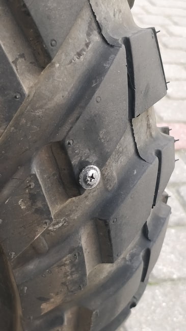

Шуруп в задней резине

Выкрутил, не спускает. Стоит что-то делать?

Если нет рядом шиномонтажки надо ехать дальше ибо безкамерка хороша тем, что с маленьким гвоздиком можно ехать от Якутска до Сковородки и давление за двое суток упадёт на бездорожье с 2,4 до 1,9 атмосферы...

Сложно сказать...как вариант- ремкомплектом поставить жгут- дырку, соответственно, сделать сначала..

Ничего не делать.
Жгут не засунуть.
Можно только снять резину и в шиномонтажке, напротив этого места латку поставить.
