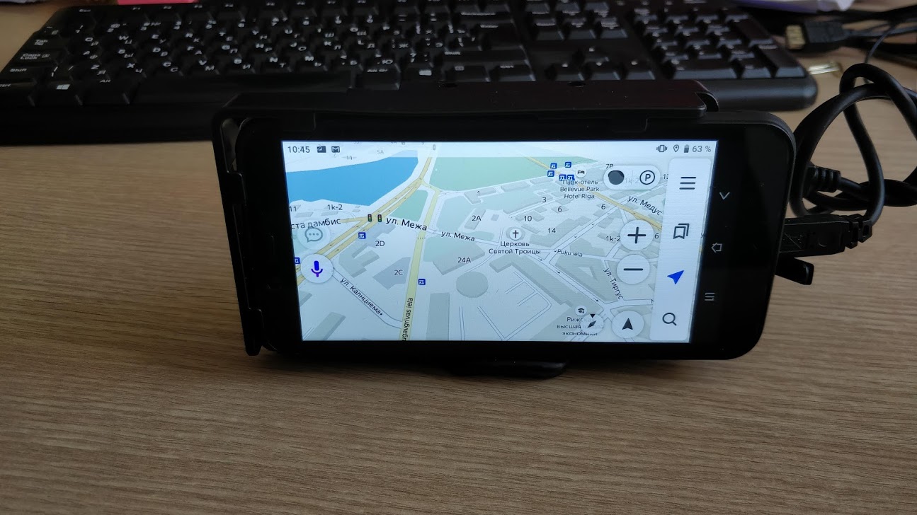

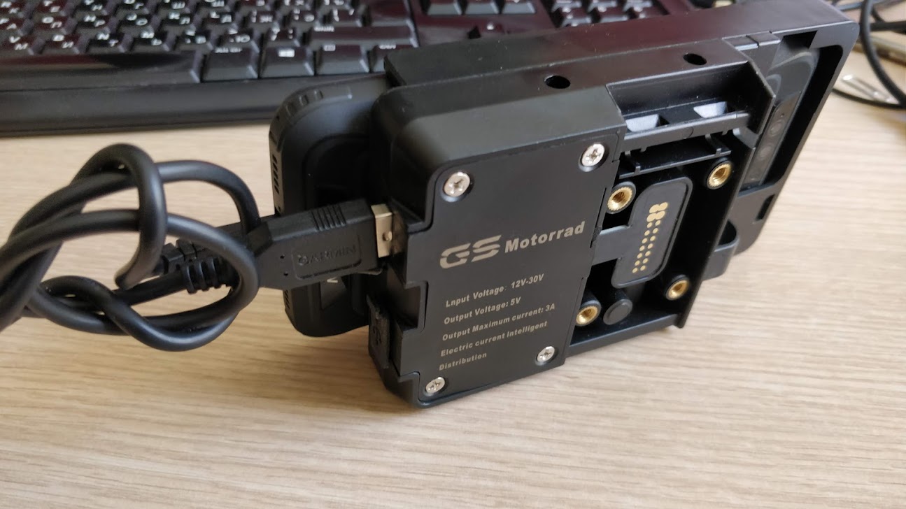

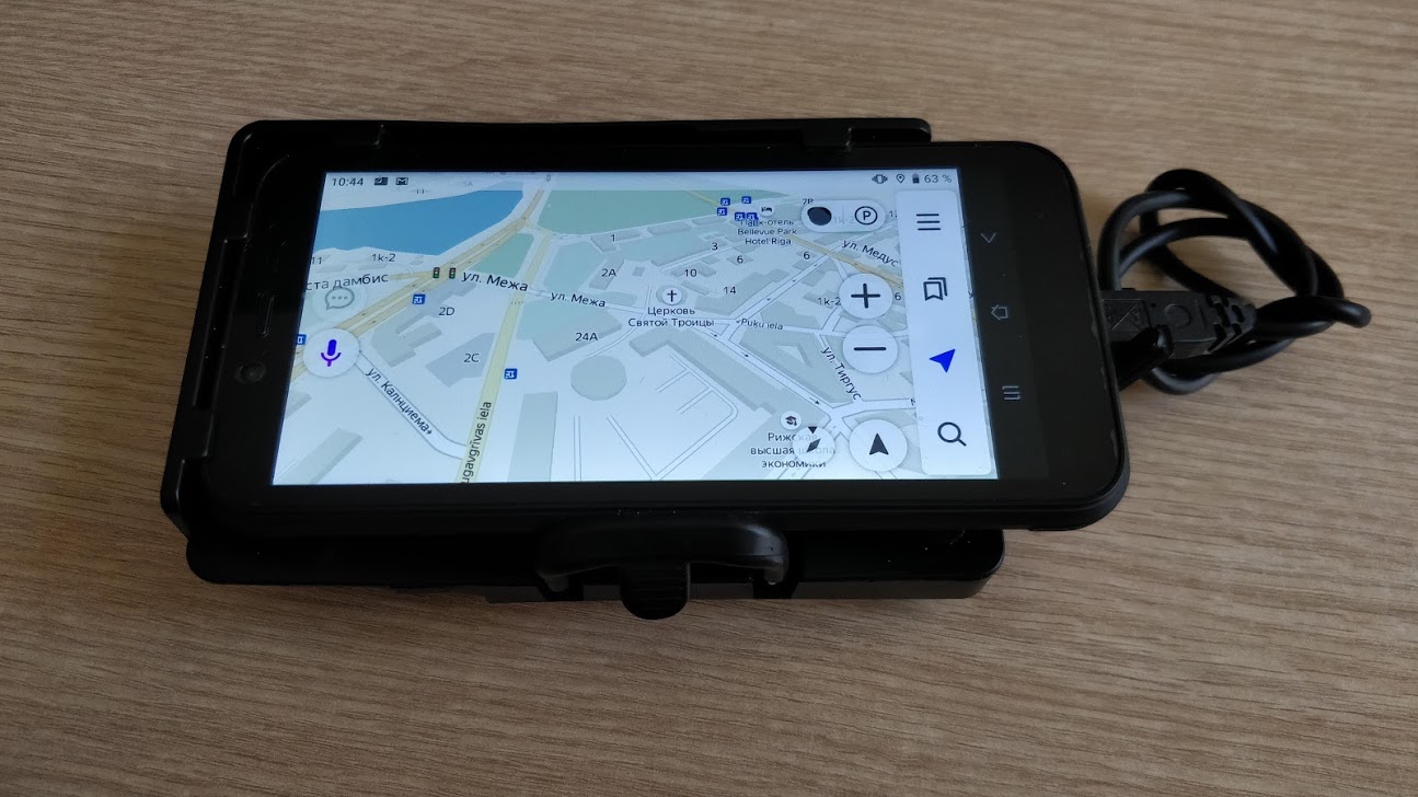

Kostas_V
522
Латвия
  1. BMW F 850 GS
Спасибо упомянувшим Blackview. Бинго!
Вполне юзабельно. Я вообще 5500тый купил. Всё аппликации летают...В алиекспрессовской вставке в кредле чувствует себя уверенно. Оперативно снимается вместе с девайсом.

Фотки в студию

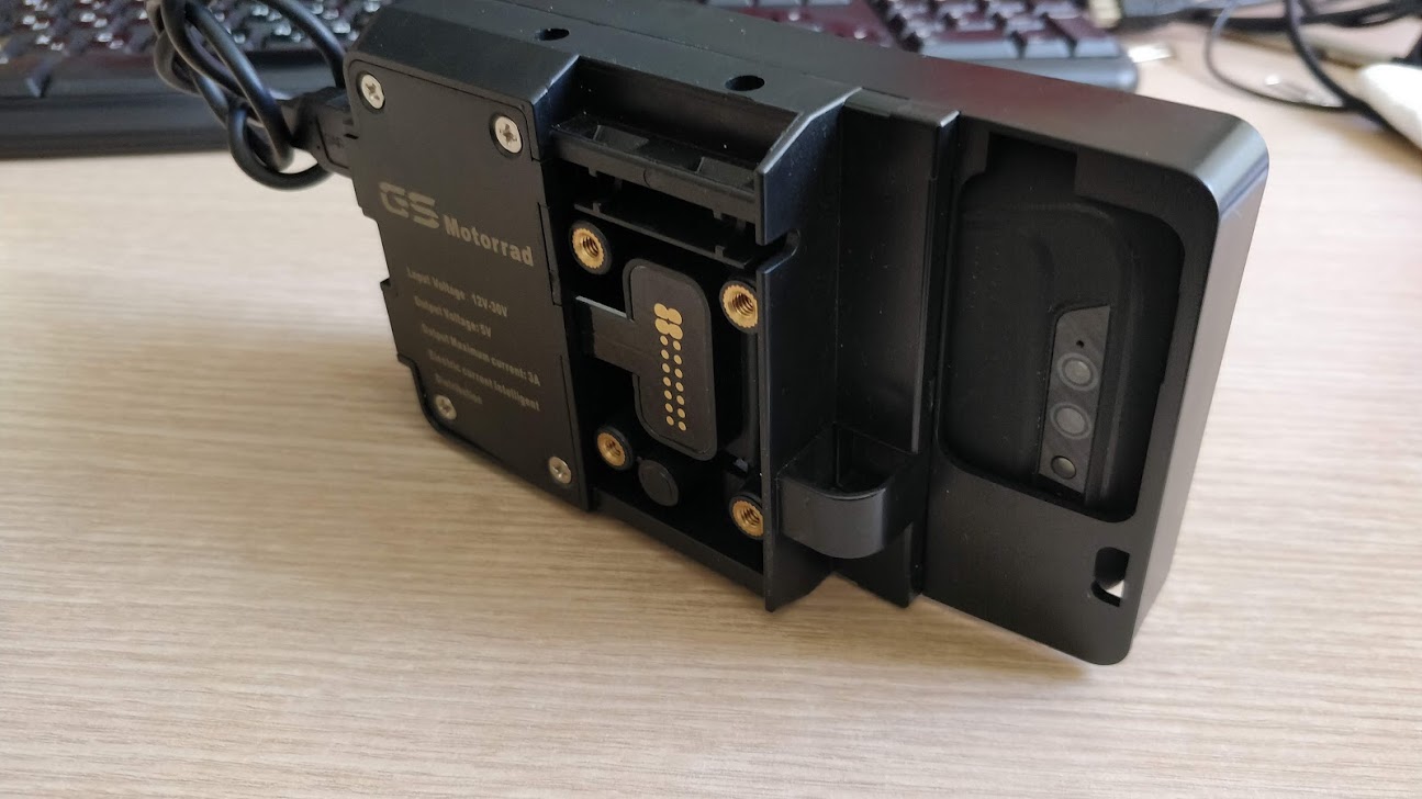

Посмотреть вложение 91932 Посмотреть вложение 91935 Посмотреть вложение 91933 Посмотреть вложение 91934
Дырку, где камеры телефонные торчат лучше заклеить. Пескоструит и пачкаются линзы в движении.
У меня за 13000 км. разболтался крепеж так, что эта штука вместе с телефоном выпала на очередной кочке.
Там же дырочка специальная есть. Верёвочку продеть в неё и привязать к мотоциклу. Чтоб на ходу не выпал безвозвратно.)
