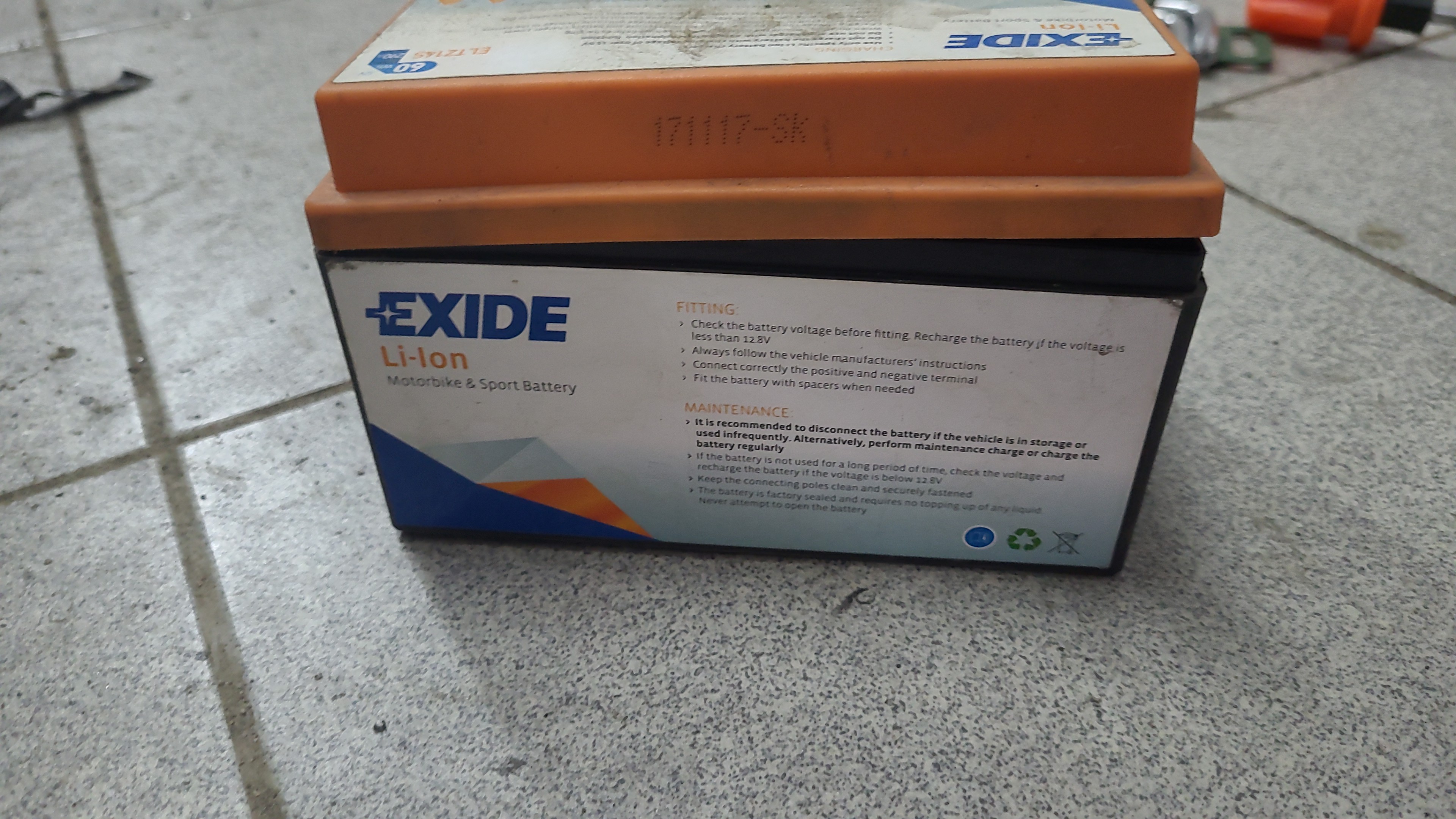

Парни, я все почитал но есть вопросы: 1 ставил на зарядку в гараже на 3-4 недели мотозарядкой , причём не уверен может ли она сбрасывать силу тока , и аккумулятор сдох... от этого ли он сдох,что постоянно стоял на зарядке? 2 обязательно ли заряжать импульсной зарядкой ? 3 нужно использовать литийионный или можно гел ? И опять какой его зарядкой можно заряжать?
Na4fin
583
9
По твоим вопросам:
1. Неизвестно, так как неизвестно что за зарядка и какие напряжение и ток даёт на выходе, алгоритм и т.д.
2. Не обязательно, и даже не желательно, импульсы в заряде нужны для "раскачки" свинцово-кислотных батарей из комы при глубоких разрядах, li-ion вообще импульсами не зарядить нормально.
