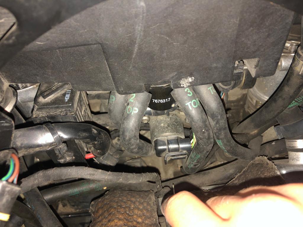

Всем добрый день. Ситуация такая: Мот периодически глохнет, на ходу, на холостом, в любых условиях, никакой закономерности нет. В этот раз удалось записать видео. Когда глохнет появляется такой звук, примерно около рамы справа по ходу движения, и, видимо, как-то связан с воздушным коробом(вибрация по коробу). Пока не выключишь зажигание, не заведется. При попытке завести без выключения зажигания, явно заливает свечи, т.к. потом появляется черный дым из трубы и хлопки, если совсем перельет. Предполагаю, что сдох какой-то сервопривод. На диагностике ничего не показывается, в Ильменском сказали, что трос перетянут был(поправили), и ДПДЗ на 0 не падал))) Ситуация не решилась, естественно. Ваши идеи? Может сталкивался кто?
Если у кого схемка этого узла есть, с удовольствием бы глянул.
P/s Еще приборку куплю)
K1200s 2006 г.в 57 т.км.
[video]https://drive.google.com/file/d/1ywSjk_V9-yAzncH_HvXCsylSzjysmTOl/view?usp=sharing[/video]

В общем самое вероятное и подходящее - клапан холостого хода с 4 шлангами. Его местоположение подходит, звук тоже.
Поеду его разбирать и смотреть. НО понять как он влияет на работу под нагрузкой я не могу...

Меняй его сразу, желательно на нового образца от 1300. Там сервопривод и на червячной передаче клапан, который регулирует подачу воздуха для холостого хода. Судя по твоему видосу он заклинил, или пытается заклинить. При включении зажигания он инициализируется, у тебя этого не происходит.
Если будешь ставить нового образца - придется чутка допиливать айрбокс. Это не сложно. На разборке купи сам клапан и эту часть с 4мя шлангами.

Легко может влиять. Дроссель открыт на 50 процентов а воздуха через клапан насасывается еще полкило, ты ждешь ровную работу мотора?
Попробуй завести мот на приоткрытом дросселе кстати, что происходит?
сними старый клапан для начала, многое станет понятно. Можно подлезть без снятия айрбокса. Два торкса его держат.

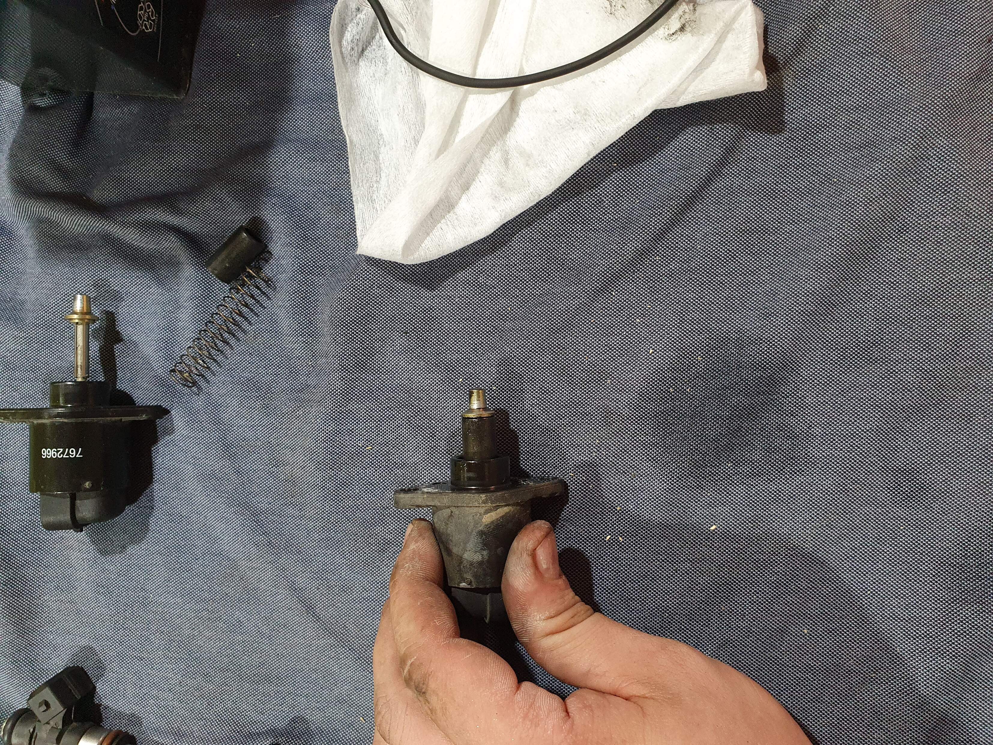

Итак, разобрал я датчик, только по-фоткать забыл. fd9a5182-fd92-4058-bcad-53c74d59f795.jpg
Был на вскидку грязный, в черной саже, помыл все, собрал обратно. Обратил внимание что он управляется в соответствии с положением ручки газа, даже на заглушенном. Я думал что он от кол-ва оборотов ХХ управляется.
По итогу целый день катался и только под вечер он заглох с теми-же симптомами.(До этого было каждые минут 5-15)
Не знаю, либо точно он труп, либо совпадение(аккумулятор отключал).

Меняй, мертвый он. Там на червяке разбалтывается запорный диск, ничего не сделаешь.
Ну что ж, времени прошло много, проблема так и не решилась:biggrin:
Регулятор ХХ поменял, заказал новый в Авилоне, прислали от 1300го, поставить не получилось, пришлось воздушный короб менять от 1300го, все собрал, проблема осталась:(

Не совсем понял, про какие моторы и иглы идет речь?:) На опозитах представляю, на моторах К1200\1300 дросельный узел классической схемы, пара тросиков и заслонки на одной оси.
Регулятор холостого хода разборный (хоть мануалом и не подразумевается). Может, и не комильфо, зато точно будет понятно, в нем дело или нет
