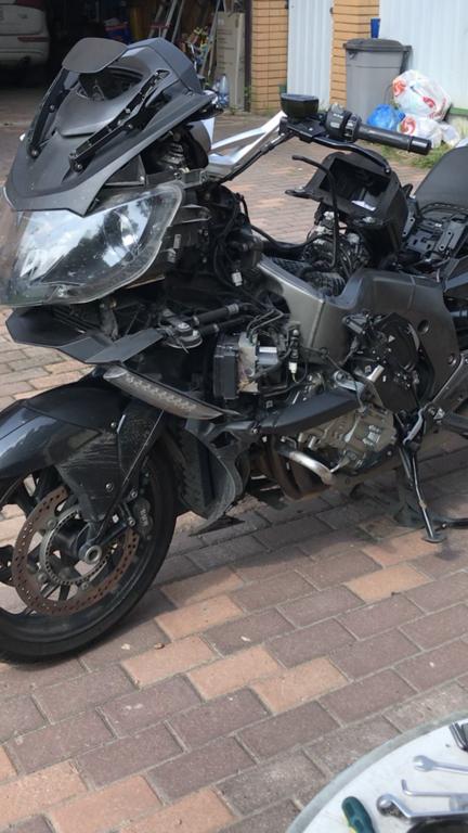

Доброго времени, может кто сталкивался. K1600 GT, 13 года, пробег 30, при торможении передом биение передка и вибрация, резина была изношена шашками при боковой проекции, если смотреть. Заменил резину, отболансировал, проверил подшипники, стало чуть лучше но проблема осталась. Что скажите? Тормозные диски? Замена без вариантов, износ небольшой, повреждений нет, визуально в норме. Какая может быть причина? Тему не нашел такую.

Вопрос решился, ни в одном сервисе не смогли определить, уперся сам и опытным путём подергав за клюв установил причину, открутилась, сука, морда, везде очереди, сегодня разобрал сам, посадил на синий лактайд и ловлю кайф) кому надо расскожу алгоритм, кто решит заморочиться)))
Вот так это выглядит)
Выкладывай здесь весь алгоритм! И на что обратить особое внимание! Многим интересно будет!

Поставил на центральную подножку, взялся за обтекатель с фарой (за клюв), а оно болтается если приложить силу вверх/вниз
Если что, у меня аналогично сегодня решился вопрос.
