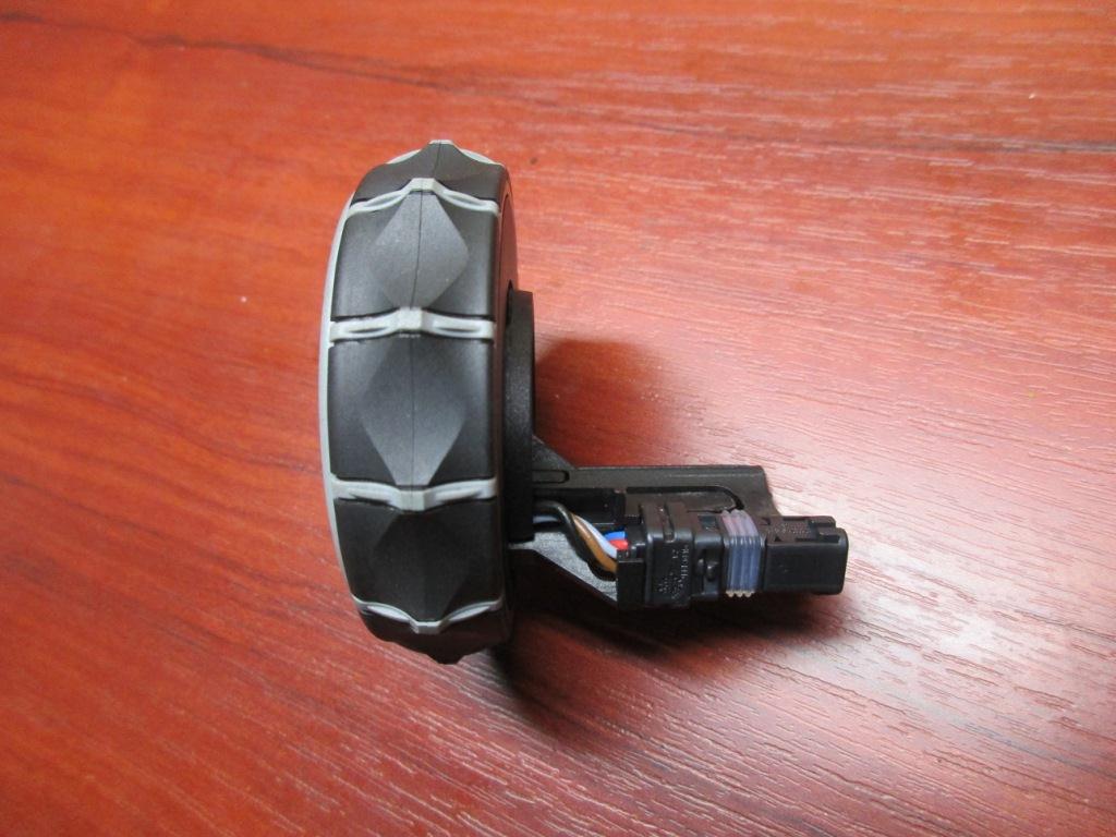

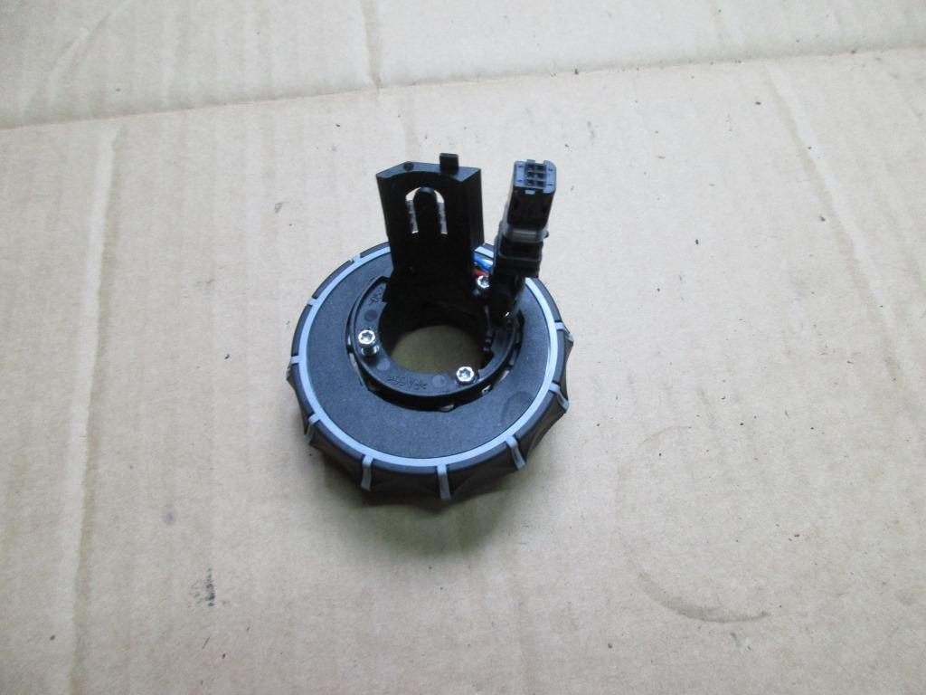

Спасибо за рисунок на CATS.
Каталог мотоциклов BMW→K50→Исполнение→Группы→Группа 32.
Ну вроде же 1 год гарантия на мотоцикл? Ну даже если два, то у меня у меня 2017 выпуска июнь, куплен в октябре....
похоже на 10 - 11 тыс попал за этот мультиконтроллер 61 31 7 727 498...
Интересно, сам поменяю или поломаю...
И как левую обогреваемую ручку снять, чтоб не сломать нити обогрева?
Она же на клею наверняка.

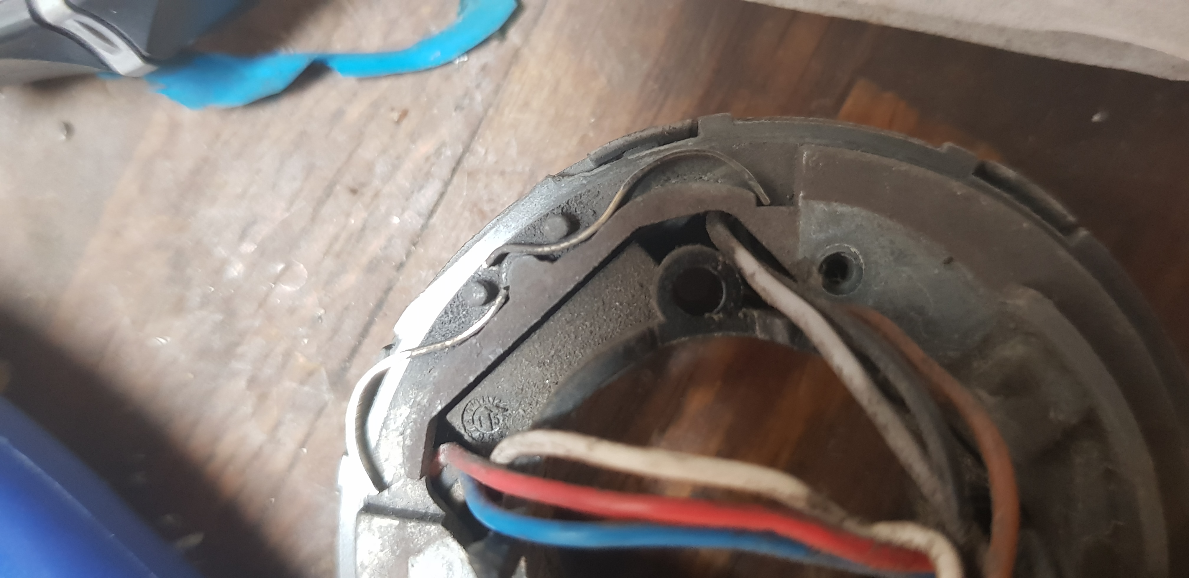

У меня раз в 1-2 года начинает без "щелчков" самопроизвольно крутиться мультиконтроллер. Раньше менял, сейчас разобрал.
ломается указанная пружина (см картинку выше). Решается подбором пружинной проволоки и придание ей формы.
Подскажите, где нашли замену штатной пружине? Или из чего сделали?
