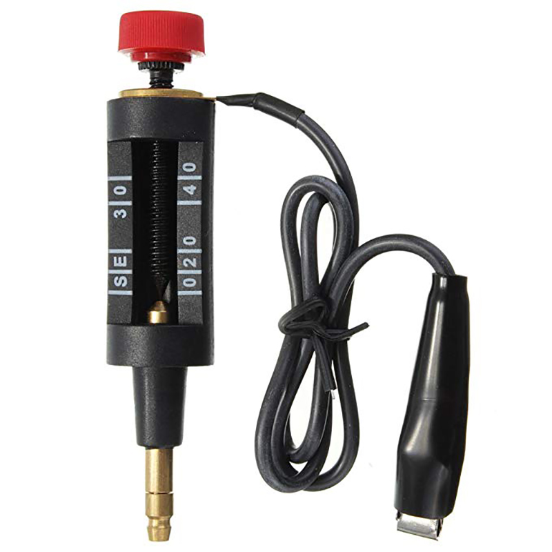

Делаешь разрядник (фото для примера), одна сторона в колпачок, вторая на корпус, между ними расстояние в 1см (оно равняется приблизительно напряжению пробоя как в цилиндре с 10-12 атм). Если пробой видишь то от выхода обмотки до колпачка всё гуд, если есть на линии пробой и искра уходит, соответственно ничего на разряднике не будет.
Можно без разрядника. Свечу в колпачок и отнести от корпуса тоже на 1см. (но чтобы остальные провода небыли пустыми, обязательно со свечами в цилиндрах (может завестись), или со свечами на корпусе).
