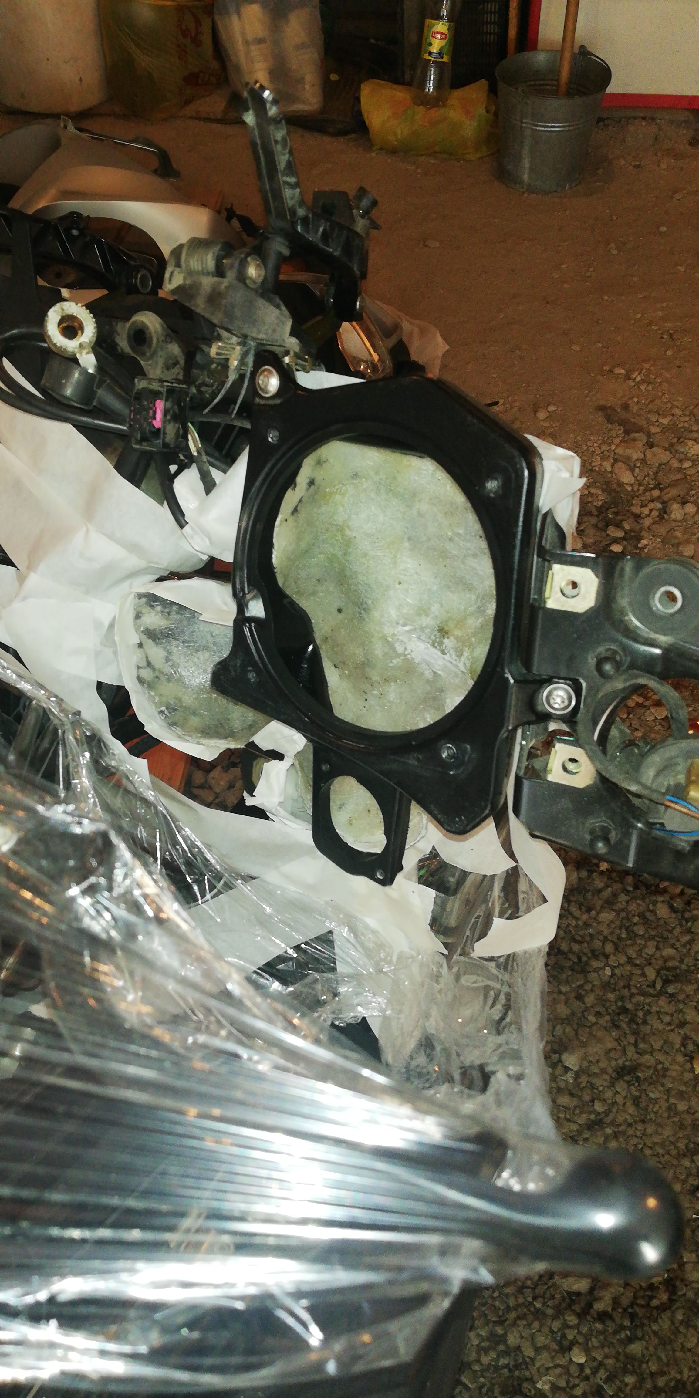

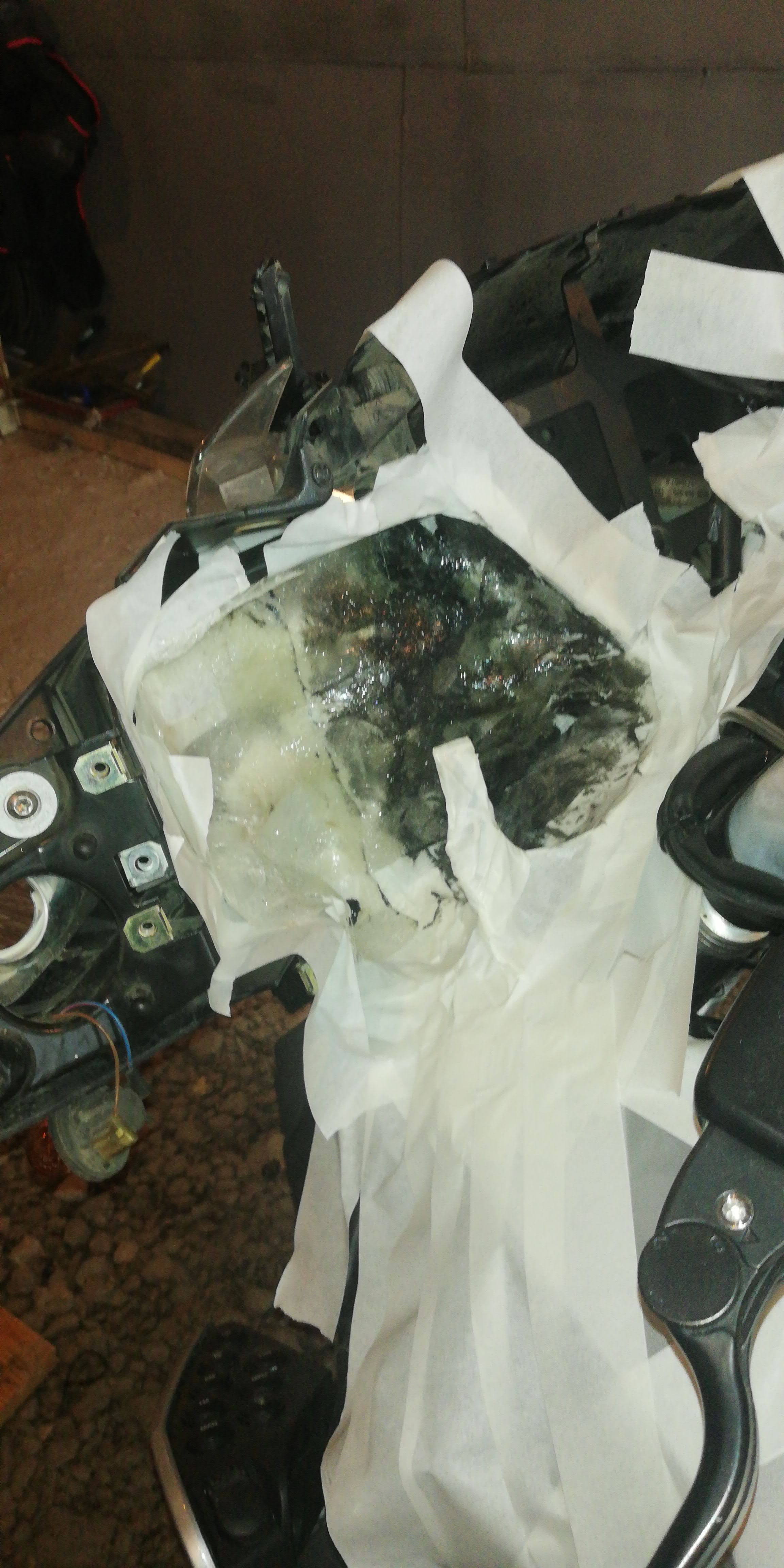

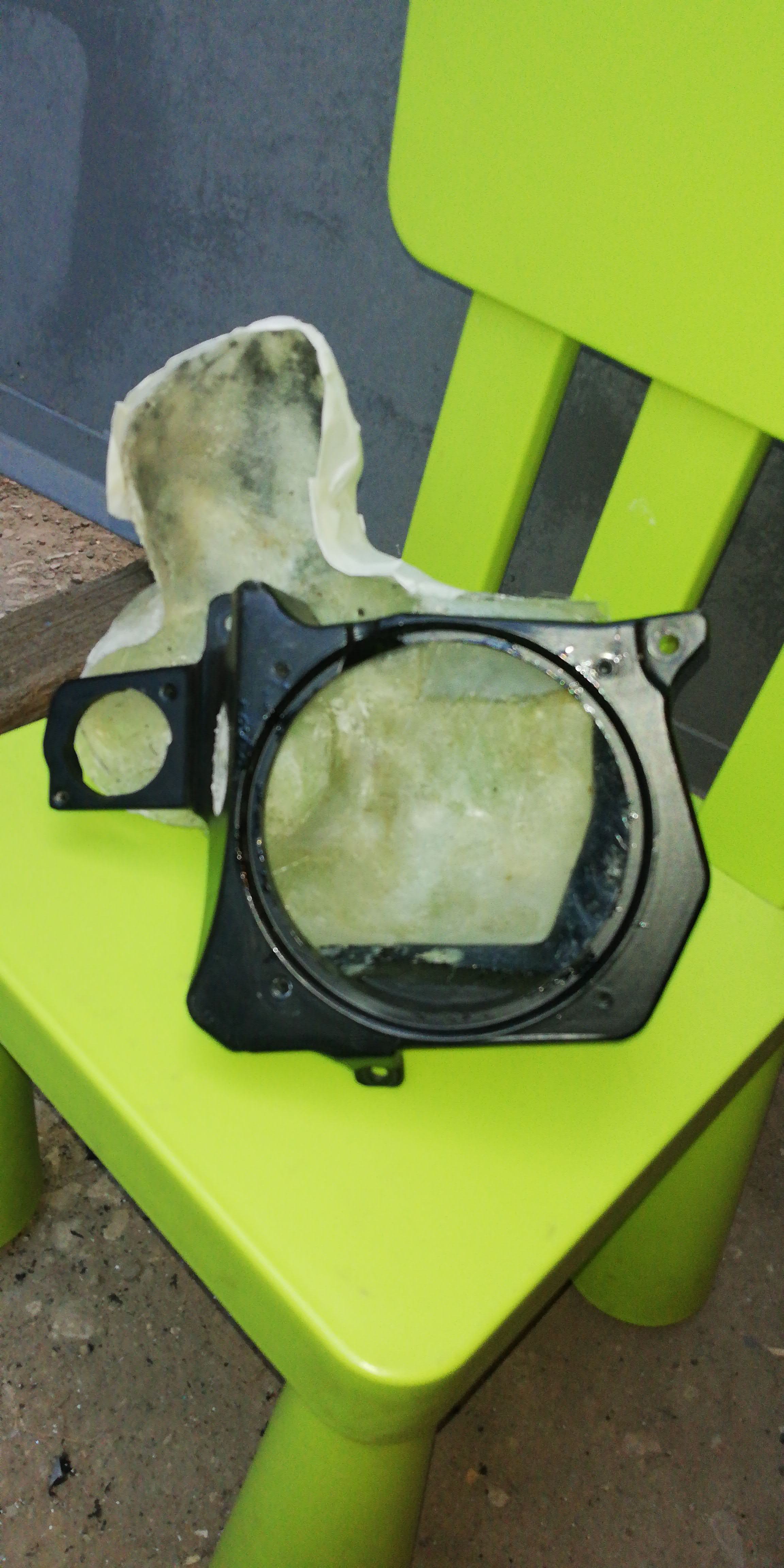

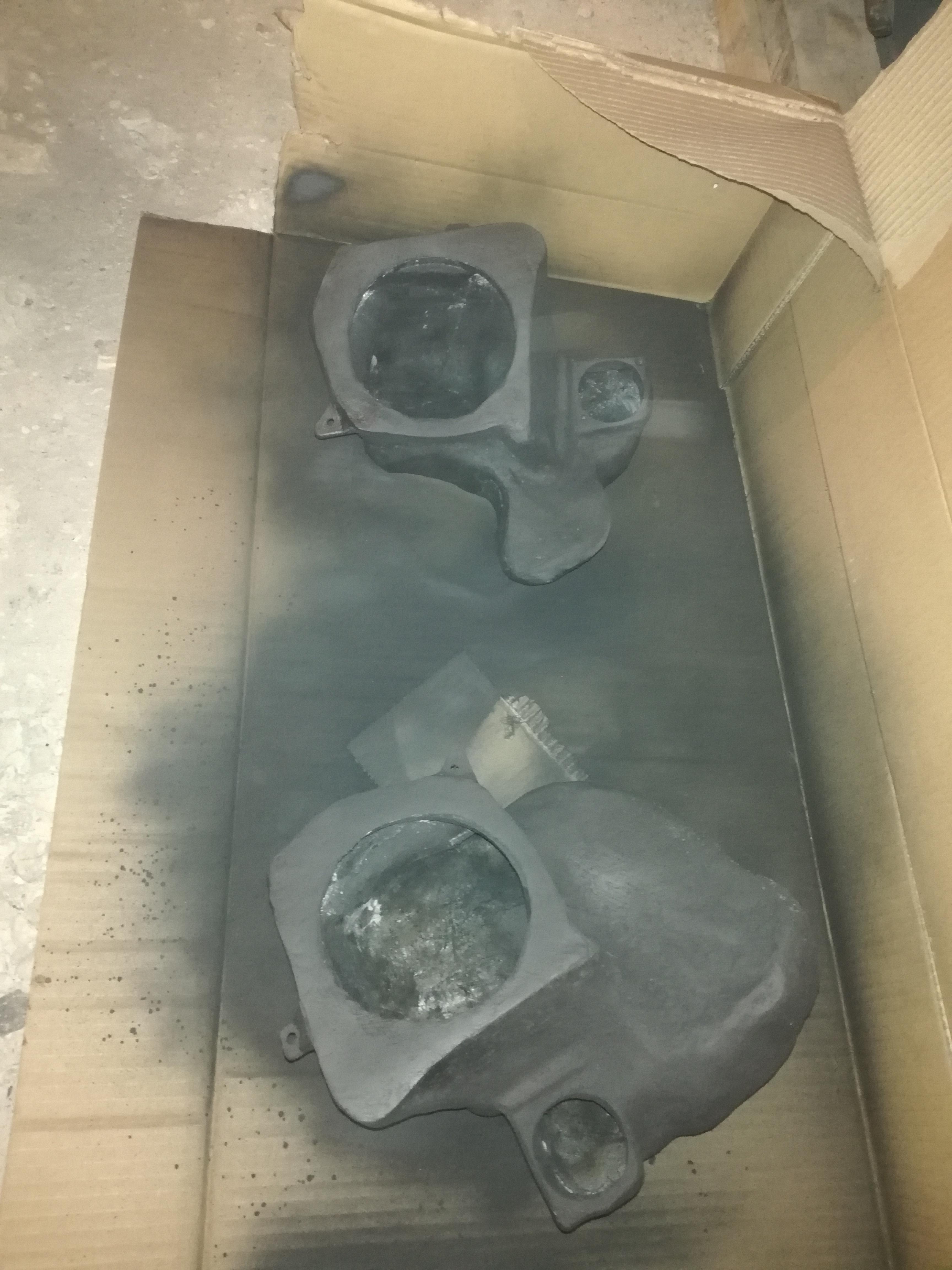

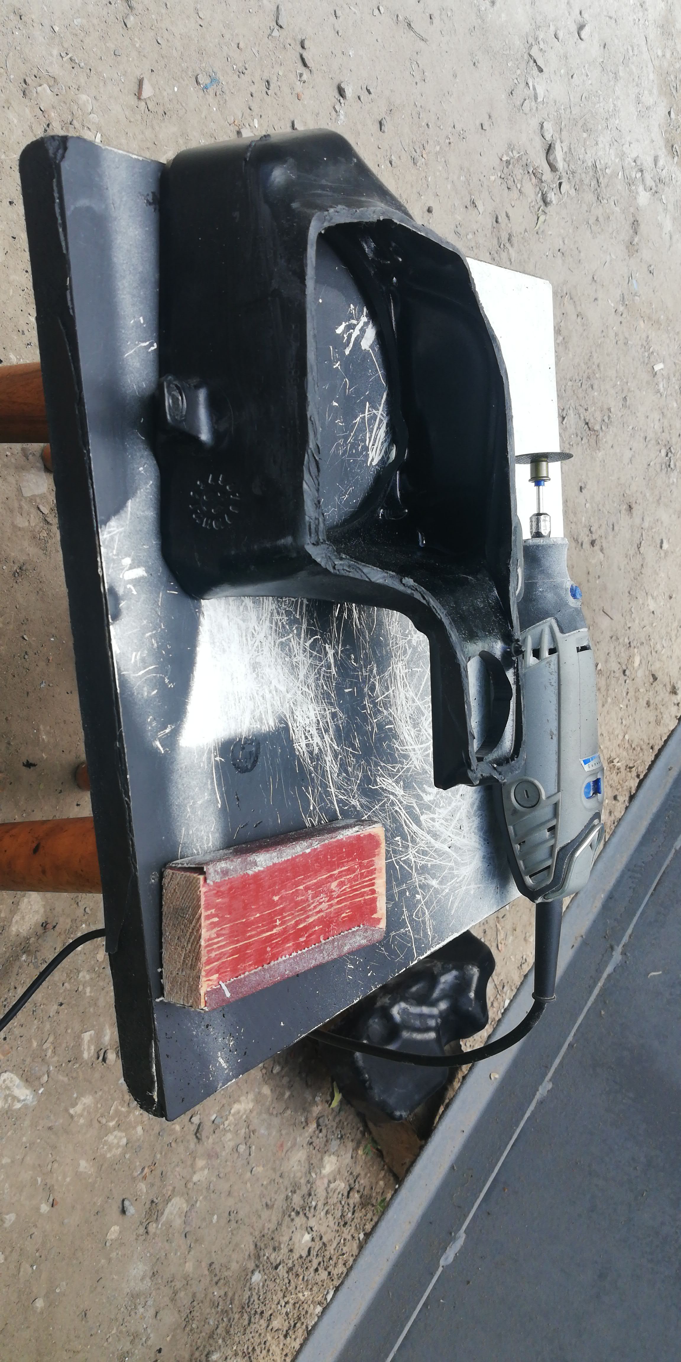

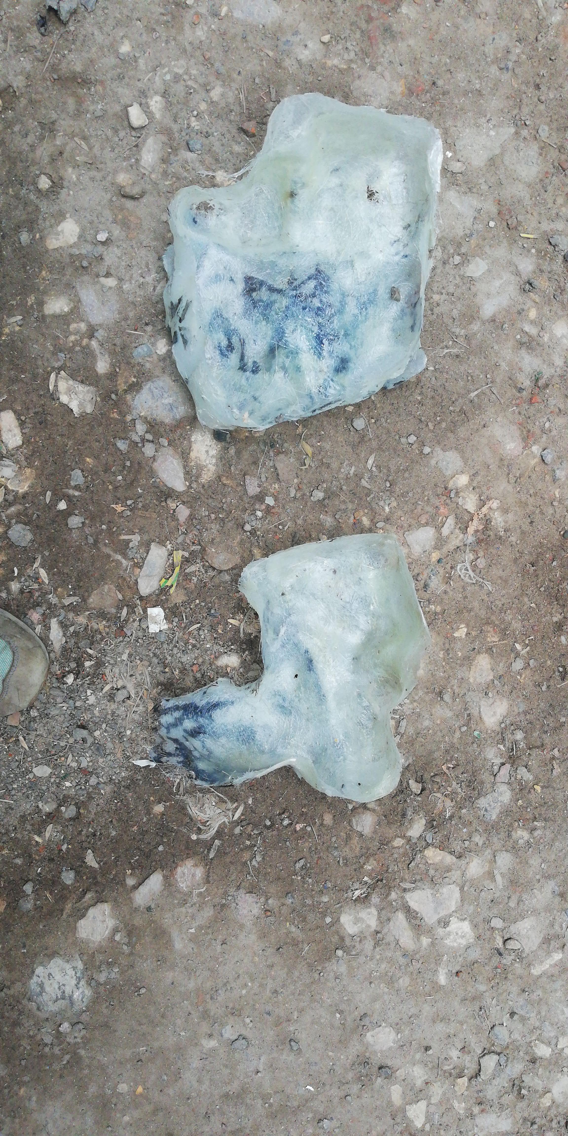

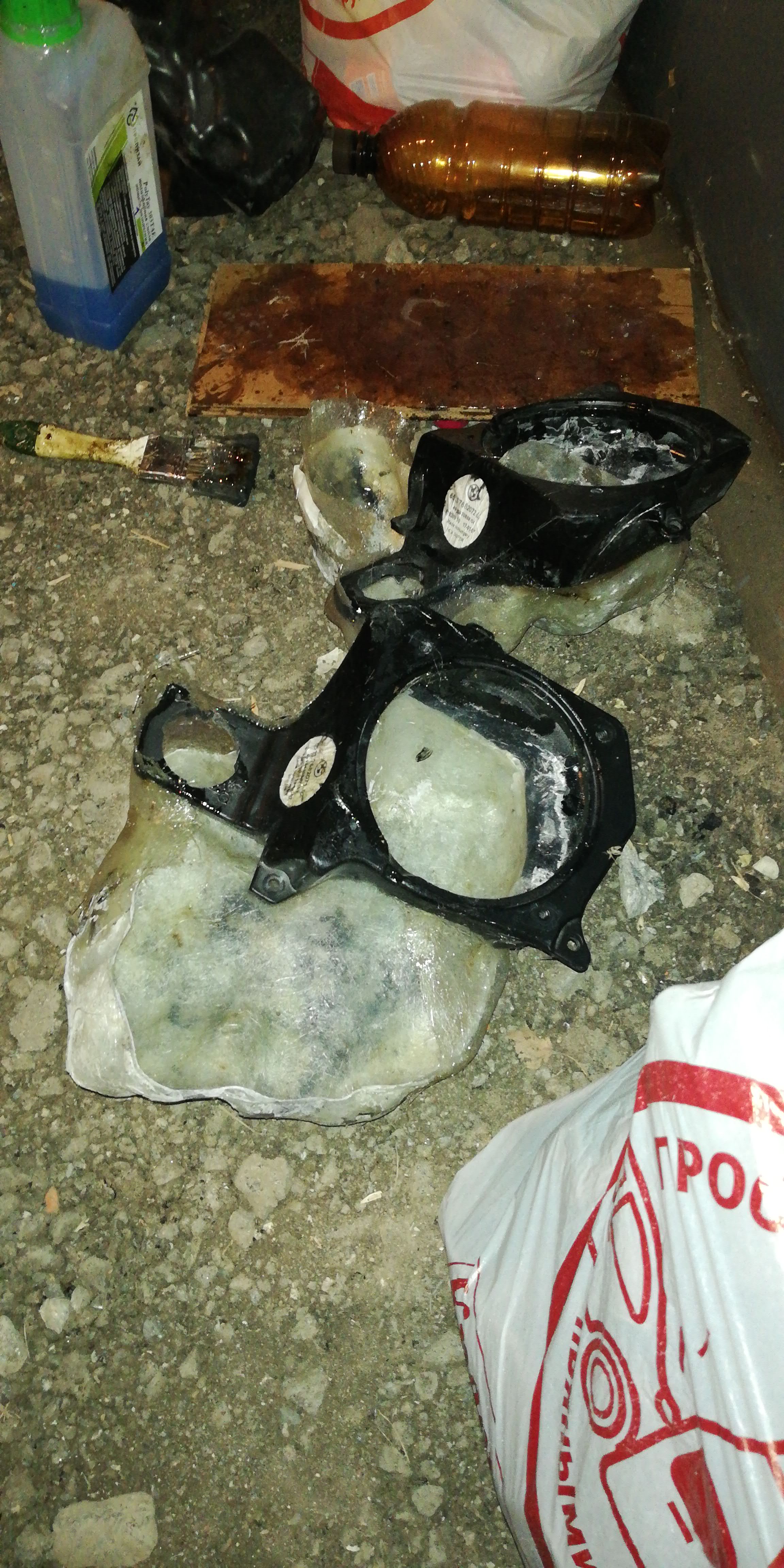

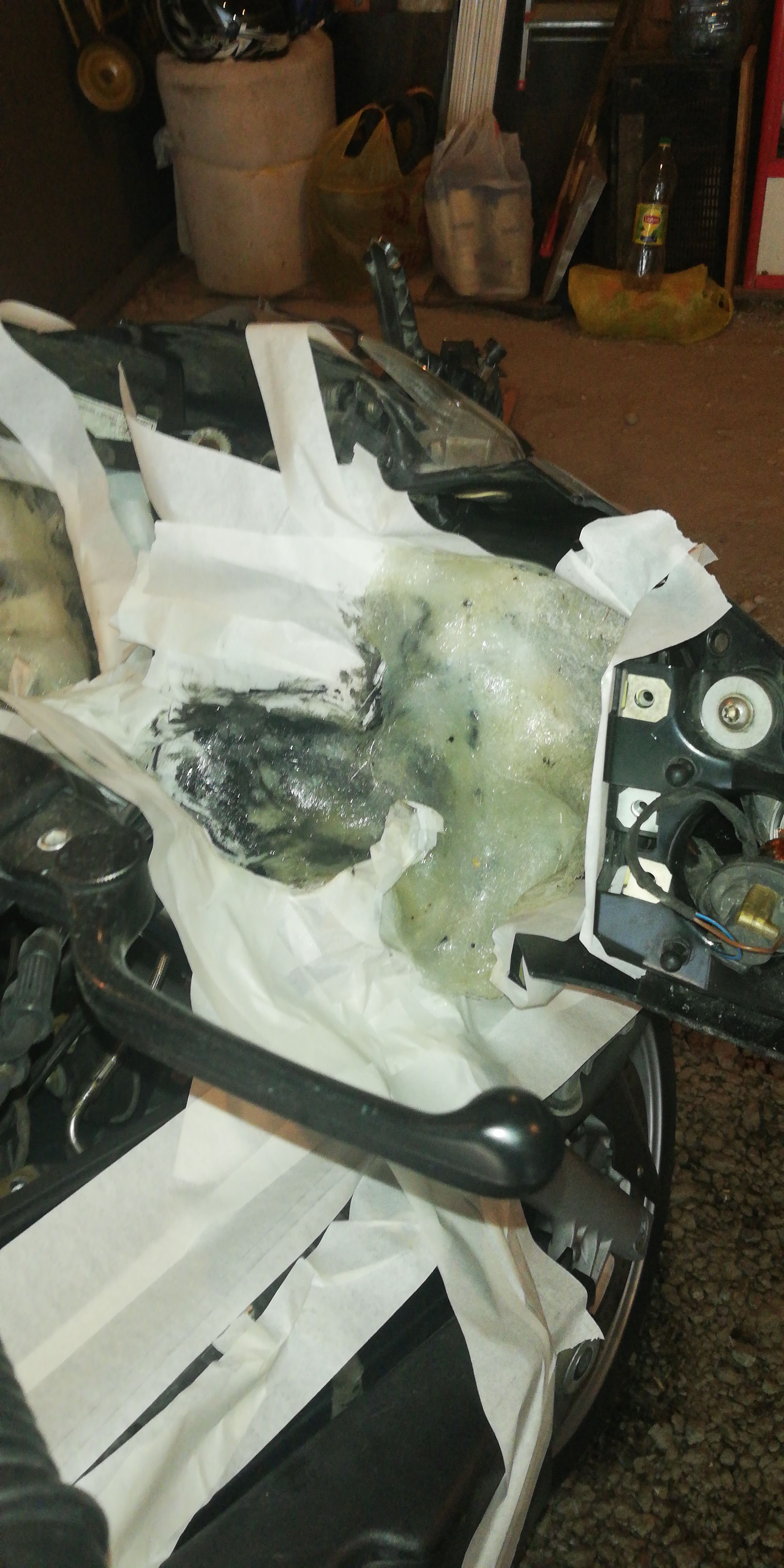

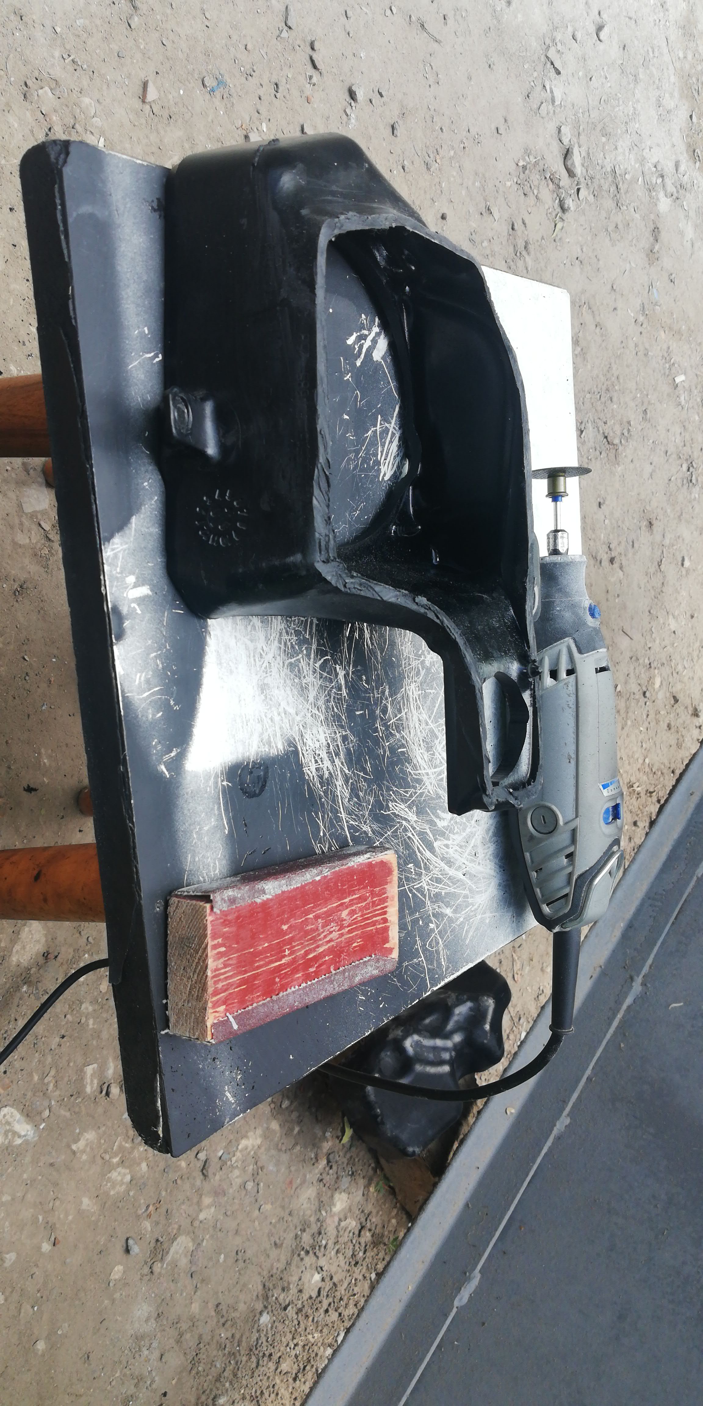

Небольшой апгрейд музыки в виде замены штатных динамиков и пищалок на аудио систем х130.
Распил родных стаканов и творение новых из стекломата(внешне вышло не идеально красиво, но этого не видно, тк все спрятано) мудохался я с этим стекло волокном жесть. Впервые это делал, зато теперь понимаю как легко сделать боксы под динамики на задний кофр. Ибо тут каждый изгиб вылезает каждый раз не так как хотелось бы, а с задним кофром все проще.. IMG_20190628_044946.jpg

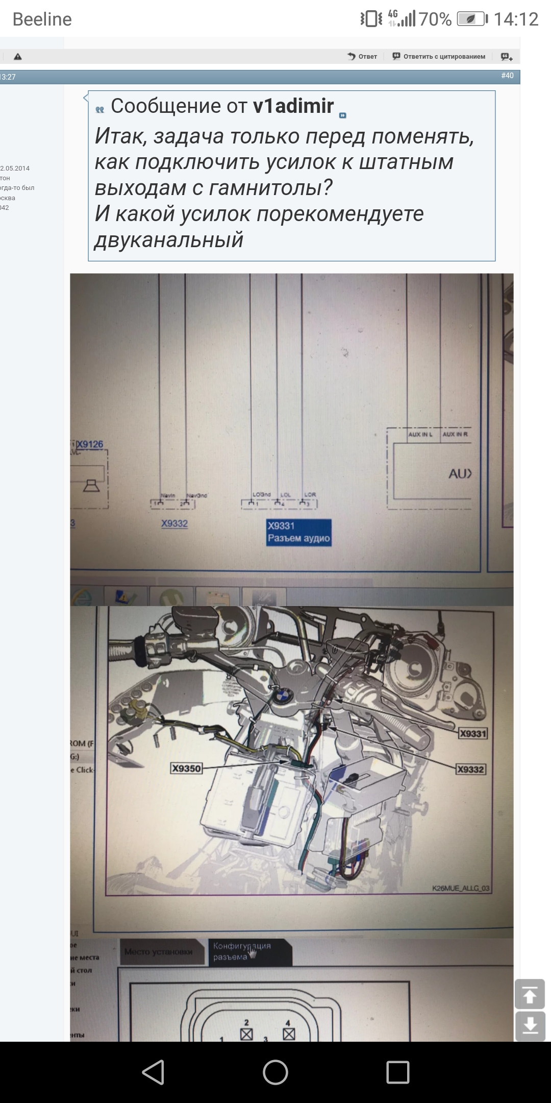

Господа, вопрос, как подключить усилитель к штатной магнитоле? Если есть знатоки, подскажите...
Так же, кто куда прятал кроссоверы? И как их защитить от влаги? Я сделал коробку из оргстекла, но мне придётся это дело переделывать
Если кто захочет заняться переделкой стаканов, могу дать советы

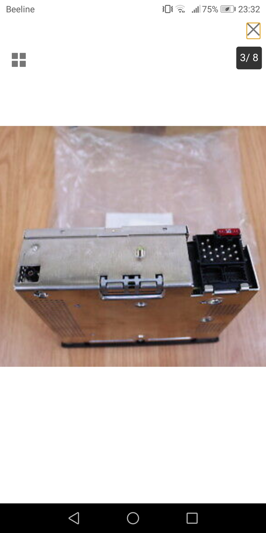

Подскажите, на фото круглый разъём это случаем не рса?
Плюс на каком то форуме натыкался на инфу по разъёму вроде как на усилок(теперь форум этот найти не могу)
Что за фишка?

Нет там линейных выходов. Где ты нашел на ней круглый разъем? Кроме антенны там ничего круглого нет. Распиновку магнитолы я приводил здесь https://bmwclubmoto.ru/showthread.php/7674-Ох-уж-эта-музыка?p=719543&viewfull=1#post719543 Большой квадрат - питание и выходы на динамики, мелкие прямоугольные - один на чейнджер, во втором есть контакты для линейного входа (на Али куча шнурков для него )Использовать можно усилок с высокоуровневым входом типа Pioneer GM-D1004. Смысла в этом мало, так как на этих магнитолах именно выходной каскад часто выходит из строя, так что твой путь лежит в эрту где выпают линейные выходы. Контакты я тоже где-то выкладывал.

Большое спасибо!
Я с музыкой ранее не сталкивался, по этому мало чего понимаю.
Спасибо, что пояснил, что выход по сути один.
По твоей распиновке найти только ремоут, а там и подключить все не так сложно.

Настоятельно бы все же посоветовал выпаять линейники. Процедура не дорогая, если ты в Москве, то вообще проблем нет, сделают при тебе (я свою сдеком гонял туда-сюда). Контакт: +7 926 два четыре семь 2323 Андрей. Ну и усилок на мот лучше искать D класса.

Я не замерял... Торопился когда делал, плюнул на замеры, но знаю точно, что можно было немного больше и красивее
По ощущениям, левый в раза 2 больше стоковых, правый на мл 500 больше.
Да, может это и не ощутимо, не знаю..
Но мне захотелось заморочиться.
А ошибка моя в том, что надо было этот стекломат на картон лепить, который до того нужно было выложить на места стаканов, так бы было гораздо ровнее и больше объёма. Но я поторопился.

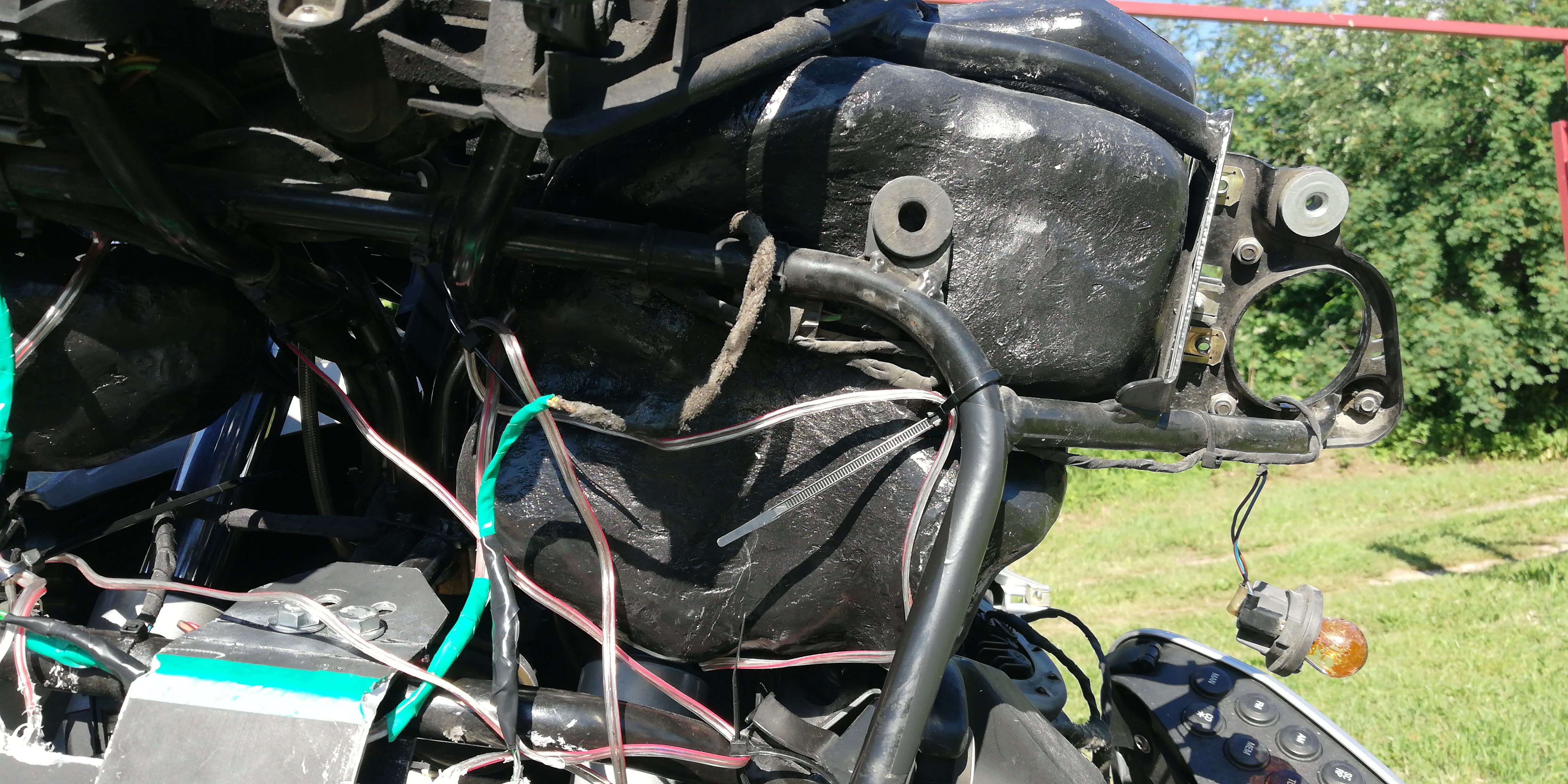

Кстати, я придумал крепление кроссоверов без изготовления какого либо бокса для них, дабы защитить от влаги.
Крепить их буду так же за радиатором, на алюминивую планку в их крепёжные отверстия, далее в их родных крышках сверлим 2 отверстия, и на герметик сажаем трубочки допустим от сока) трубочки направляем вниз, дабы не попадала влага, крышки сажаем на герметик и все контакты для проводки заливаем тоже.
Всё.
Кроссовер готов)
