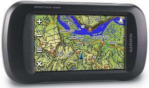

Всем привет! Есть желание на GS1200ADV поставить MONTANA 650. Юзаю такой на снегоходе и квадре, замечаний по работе в тайге нет. Может у кого есть опыт работы данной игрушки с дорожными картами?Или всё-же посоветуете для моцика купить свой?

Прости, а на снегоходе когда едешь, то по каким картам? Там же вроде просто одна Гарминовская карта, на все случаи жизни.
Для мотика оставляй Монтану. Тот же Зумо, только новая модель. Покупать ещё один смысла никакого!

на снежика есть топокарта
Спасибо, буду знать! Просто он у товарища на снежике стоял. Я даже не вникал какие там карты.
Когда в салоне покупали, выбор как раз и стоял между 660 и Монтаной.
У Монтаны корпус как-то больше внушает доверие, на тему "антивандальности".:biggrin:
Дорожные карты там точно одинаковые.

Карты зальешь какие тебе нужны, поэтому необходимости в еще одном Garmin нет.
Сам переставляю с квадроцикла на снегоход и мото. Меняю только карты местности.

Это внедорожный НАВИГАТОР с фотиком.
ЗУМО это навигатор заточенный под мотоцикл, с поддержкой телефона и гарнитуры.
Нельзя сказать, что какой то хуже или лучше, оба отличных прибора, но с несколько разными задачами. Охотнику, рыбаку и альписту не нужен блютус с а2дп, а мотоциклист врятли когда либо воспользуется барометром, трехкоординатным магнитным компасом и фотиком.
ЗЫ. Если бы он стоил вдвое дешевле 660...))) а так цена то практически не отличается, а еще придется раскошелится но мотокредл, который к счастью присутствует в модельном ряду Гармина.
ЗЗЫ. По поводу нескольких навигаторов. У меня в семье, телефоны без ЖПС, только у тех кто ходит в ясли или уже давно на пенсии, у меня есть лучший на сегодня мотонавигатор Зумо660, есть штатный нави в машине, но для пешего и вело-туризма купил еще карманную модель...кстати почитав об Монтане, задумался не взять ли еще и ее))) ибо полезных электронных игрушек много не бывает...

Не плохой навик, конечно же своим уклоном (туристическим), но радует то что у него нет ограничения на количесвто устаналиваемых карт на карту памяти (хоть 10 разных можно засунуть, больше не пишу, потому как смысла нет), а также он поддерживает растовые карты :)

Нет голосовой поддержки и связи с гарнитурой это и обламывает, приятней когда в ухо сообщат приятным женским голосом ПОВОРАЧИВАЙ - ПОВОРАЧИВАЙ )))).

Цитирую с описания - "При использовании автомобильной подставки с картографией ... вы будете получать голосовые навигационные инструкции для движения от поворота к повороту"
Брат, не умничай, это МОТОФОРУМ)))
Будешь получать голосовые подсказки через динамик автомобильного кредла, на мото будешь наслаждаться тишиной
