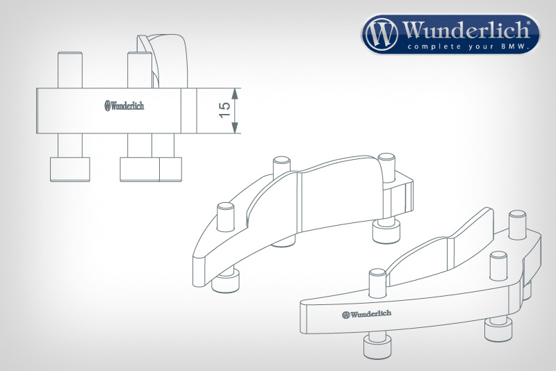

проставки руля К 1600 GTL. Кто ставил? 45020-001
20,986
Парни, владельцы К 1600 х, кто ставил проставки руля от вундера. 45020-001
Как ощущения.
Как работают?
Руль не задевает бака?
Дилеры в германии отказываются ставить, говорят будет задевать .
ДАйте пожалуйста комментарии.

Теоретически он выше будет, но и ближе при этом, поэтому в теории задевать будет в крайнем положении.

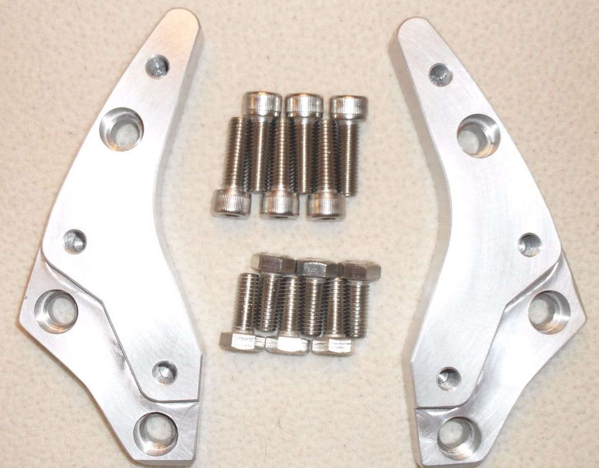

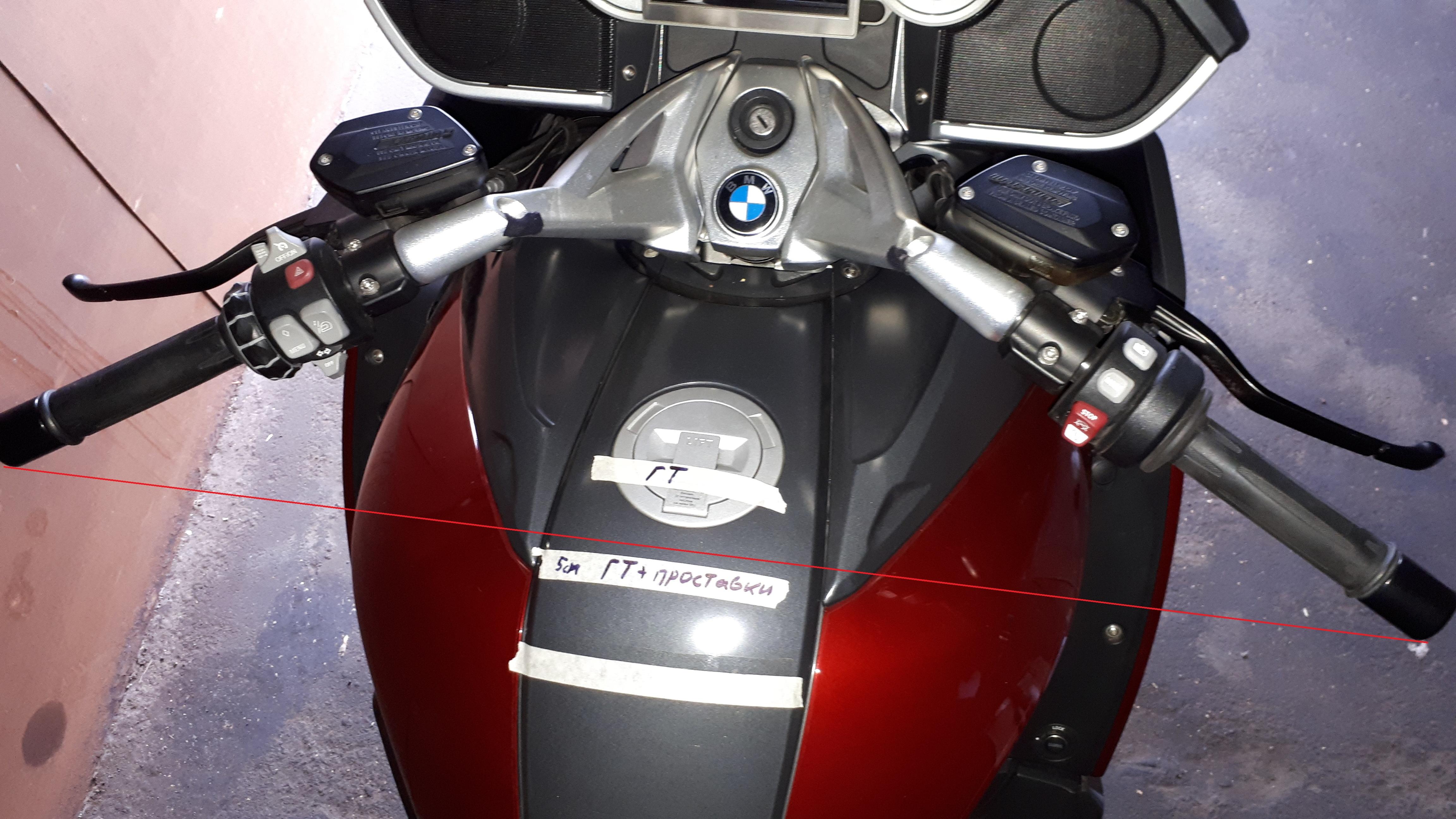

С Вундером получите только увеличение высоты на 20мм.
Если хотите поднять и приблизить, то вот такие надо
Проверено! Artyom0101 подтвердит)))
На фото третья не подписанная наклекйка-это ГТЛ +проставки)))

Считай тебе повезло)))
У Вундера нет смещения в сторону водителя.
