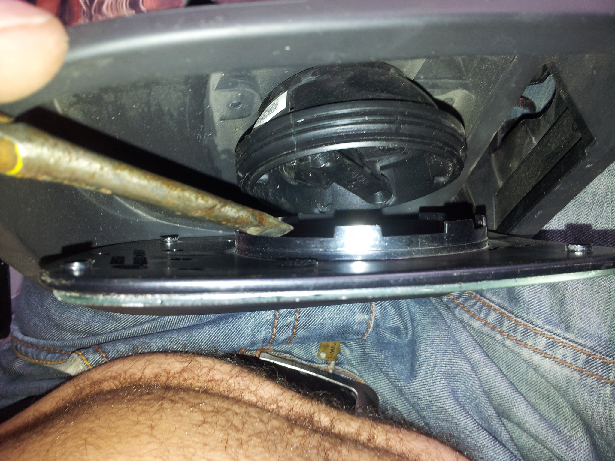

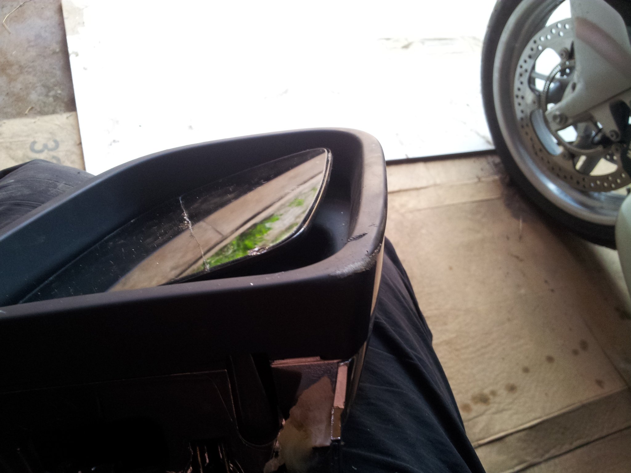

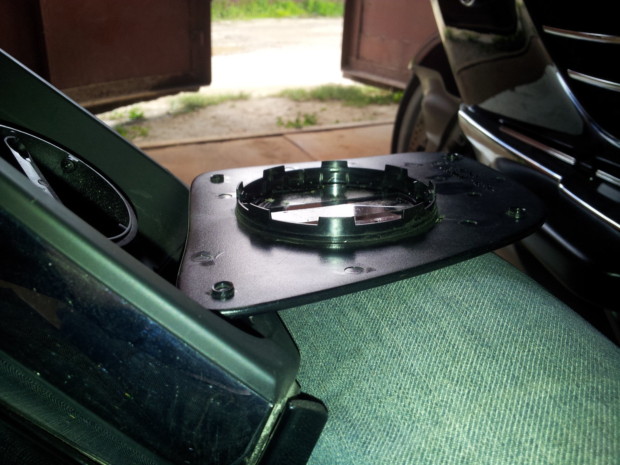

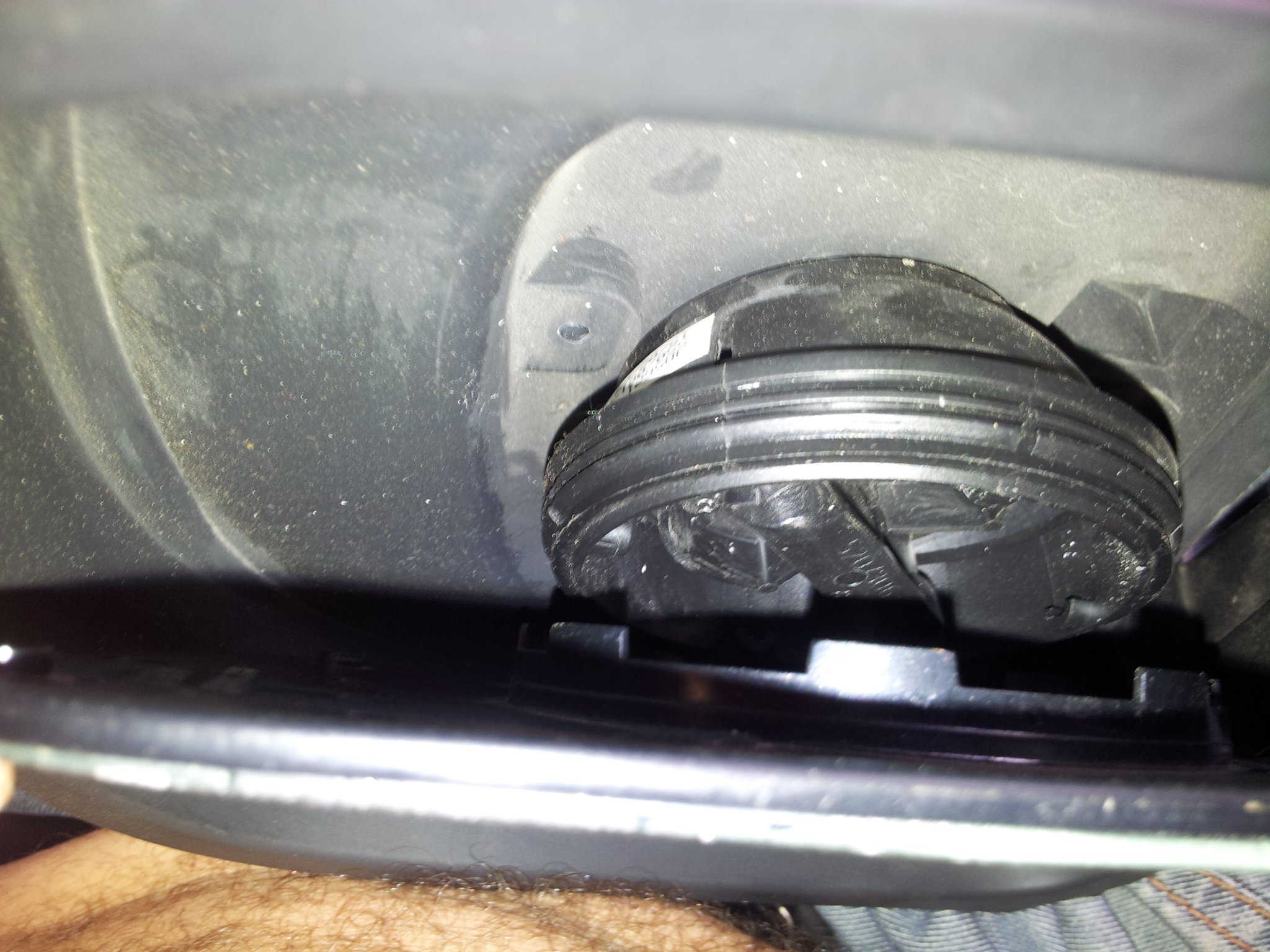

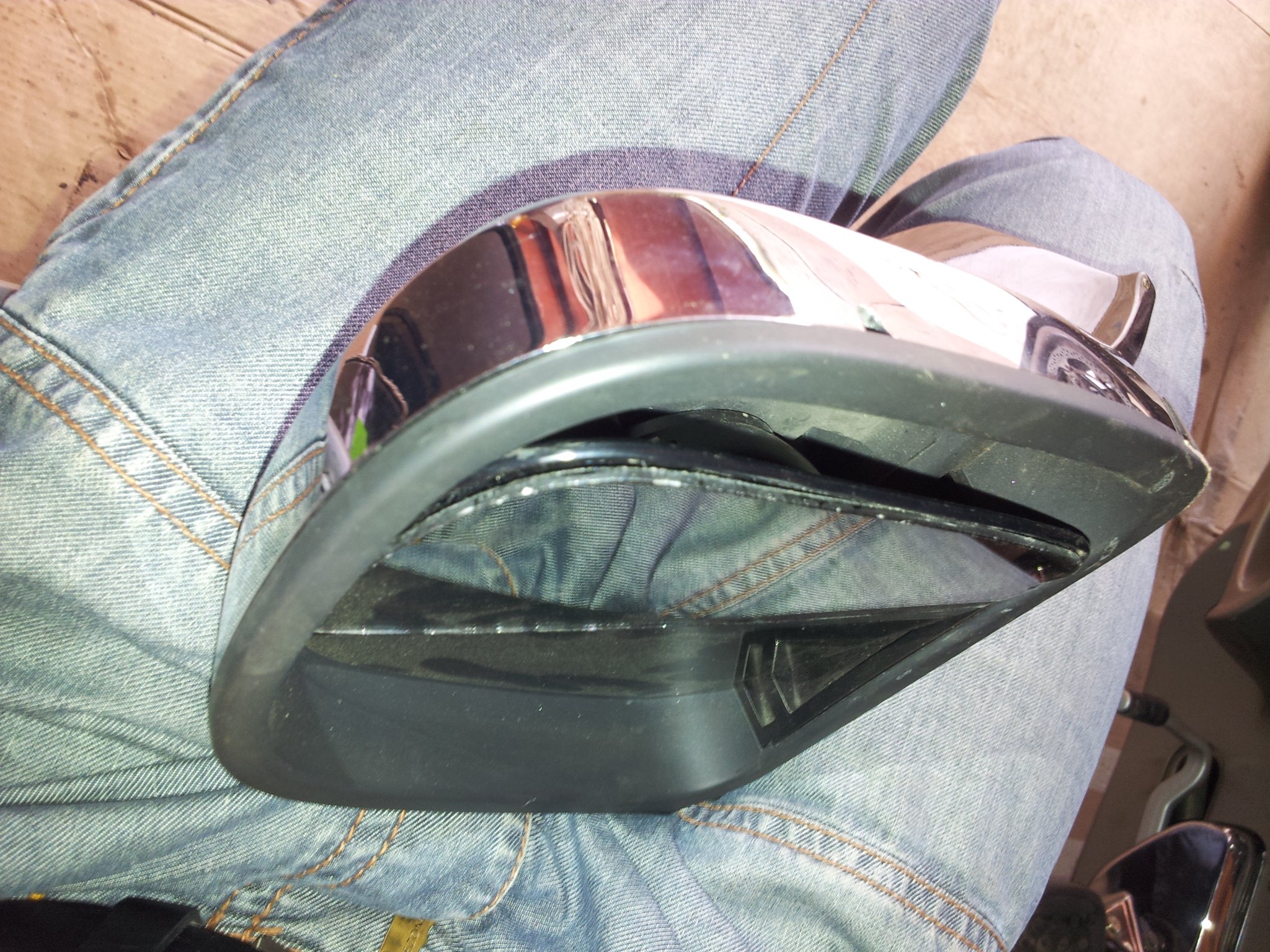

Привет всем!
Подсажите как отсоеденить зеркало от корпуса?
Не сложно, отжать стёклышко верх и снизу оч аккуратно длинной с широким на конце отвёрткой отщёлкнуть от шарнира.
