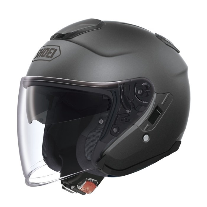

Использую шлемы 3\4 SHOEI J-Cruise (верхнее фото). Ранее фирма сотрудничала со Scala Rider,
они выпустили специальную серию под шлемы Cardo SHO-1. на ней даже shoei написано.
В 2020 году SHOEI выпустили новую версию этого шлема - SHOEI J-Cruise 2 (нижнее фото).
Так вот он уже заточен для использования SENA, модель SLR-2, которая полностью интегрируется в шлем.
Я посмотрел характеристики - они одинаковые несмотря на то что SHO-1 выпускается уже давно. а цена на SENA SLR-2 выше.
Вопросы собственно:
1. Они действительно одинаковые по характеристикам?
2. Можно ли в новый шлем J-cruise-2 установить Scala (Не все однозначно - там пластиковые отливы "треугольники" сбоку могут мешать)?
3. Можно ли "подружить" между собой SENA и Scala моделей SLR-2 и SHO-1, как это делается и возможно ли вообще. Насколько устойчива связь интеркома между ними будет.
