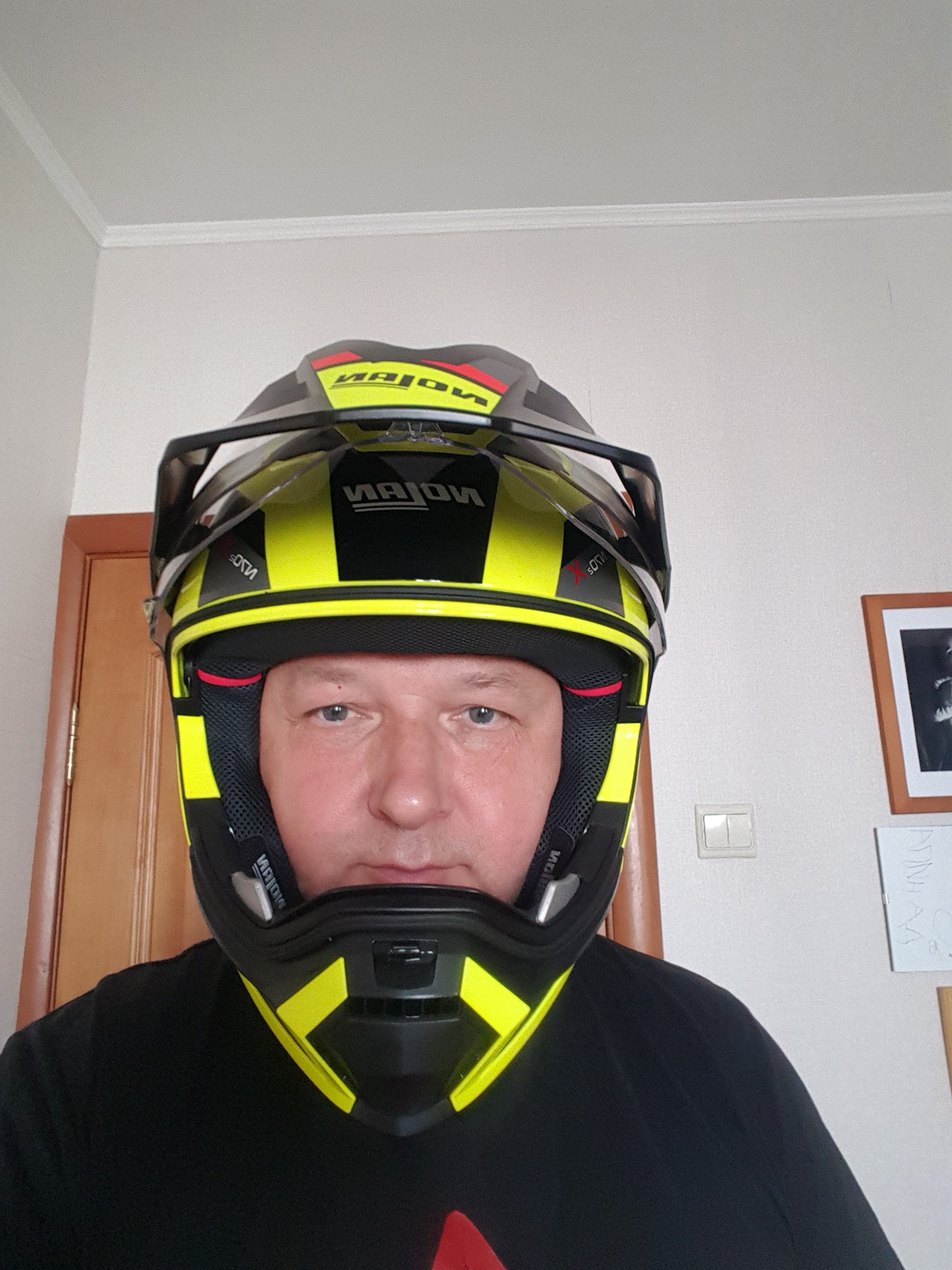

Первые впечатления о Nolan N70-2x.

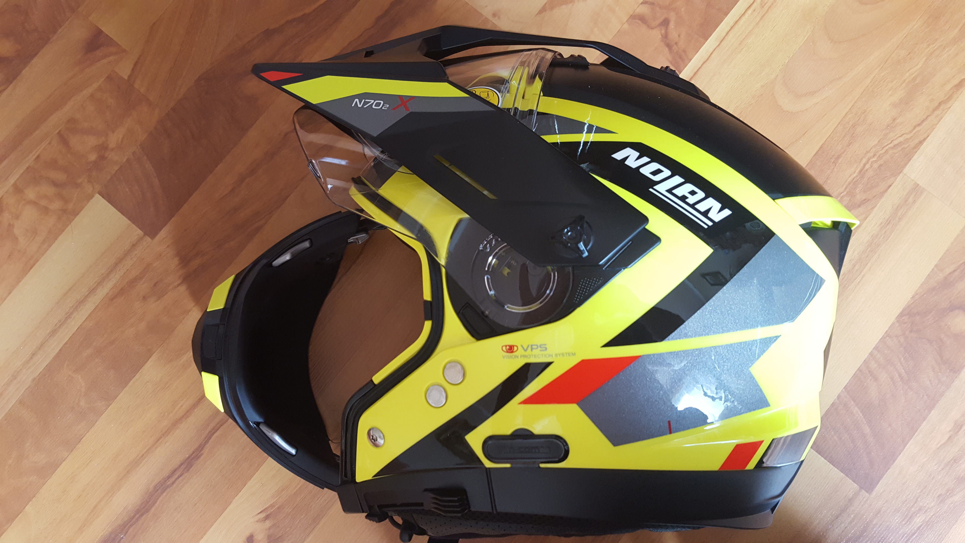

1. Комплектность. Чехол тоненький, но есть. Пинлок фирменный в комплекте лежал в коробке. Прилагаются пластиковые заглушки для отверстий замков нижней челюсти для случаев использования шлема в 3/4. Еще две небольшие "щечки", для прикрытия боковых мест крепления козырька (если ездить без него).

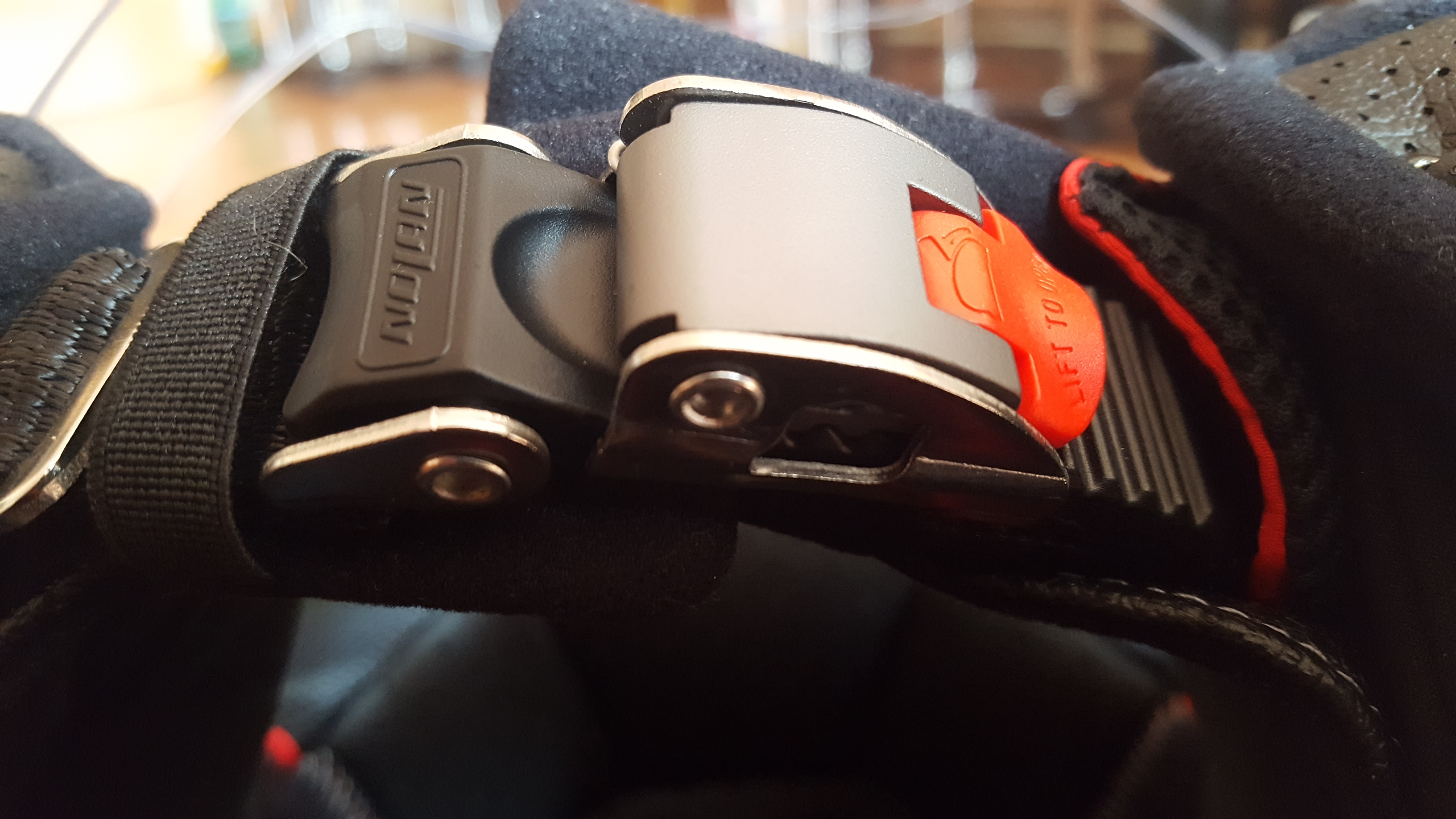

2. Внешние впечатления. Здесь никаких претензий. Все качественно и красиво. Никаких острых углов, заусенцев и пр. Оклейка и лакировка безукоризненна. Внутренности очень приличного качества. Микрометрическая застежка работает четко и даже выглядит красиво. Красный "хвостик" для открывания застежки в отличие от Шуберта сделан не на соплях (оторвался у меня на третий сезон), а добротно. Вот тут есть минус для меня (это очень индивидуально!). Застежка расположена слишком близко к горлу и давит на кадык. Та же самая проблема у меня и на Шуберте. Здесь строение головы сказывается. У кого шея больше сдвинута относительно головы назад, тому будет нормально.
Есть"кулиска" и шнурок, стягивающий нижнюю юбку внутрянки. На видео рекламы ее упорно демонстрируют. Зачем? Х.З.
Да, еще, шлем выглядит громоздким шариком по сравнению с моим Шубертом.
3. Размерность. Здесь непонятно. У меня размер головы 57-58. Мои шлемы: Шарк размера S; Каберг - М; Шуберт - М; Нолан - L (М-ку вообще натянуть на голову не смог, а L-ка чуток великовата). Тут очевидно форма головы имеет большое значение. Предполагаю, что Нолан любит райдеров с вытянутой формой черепа. Я больше круглоголовый, поэтому в М-ку верх головы не вошел.

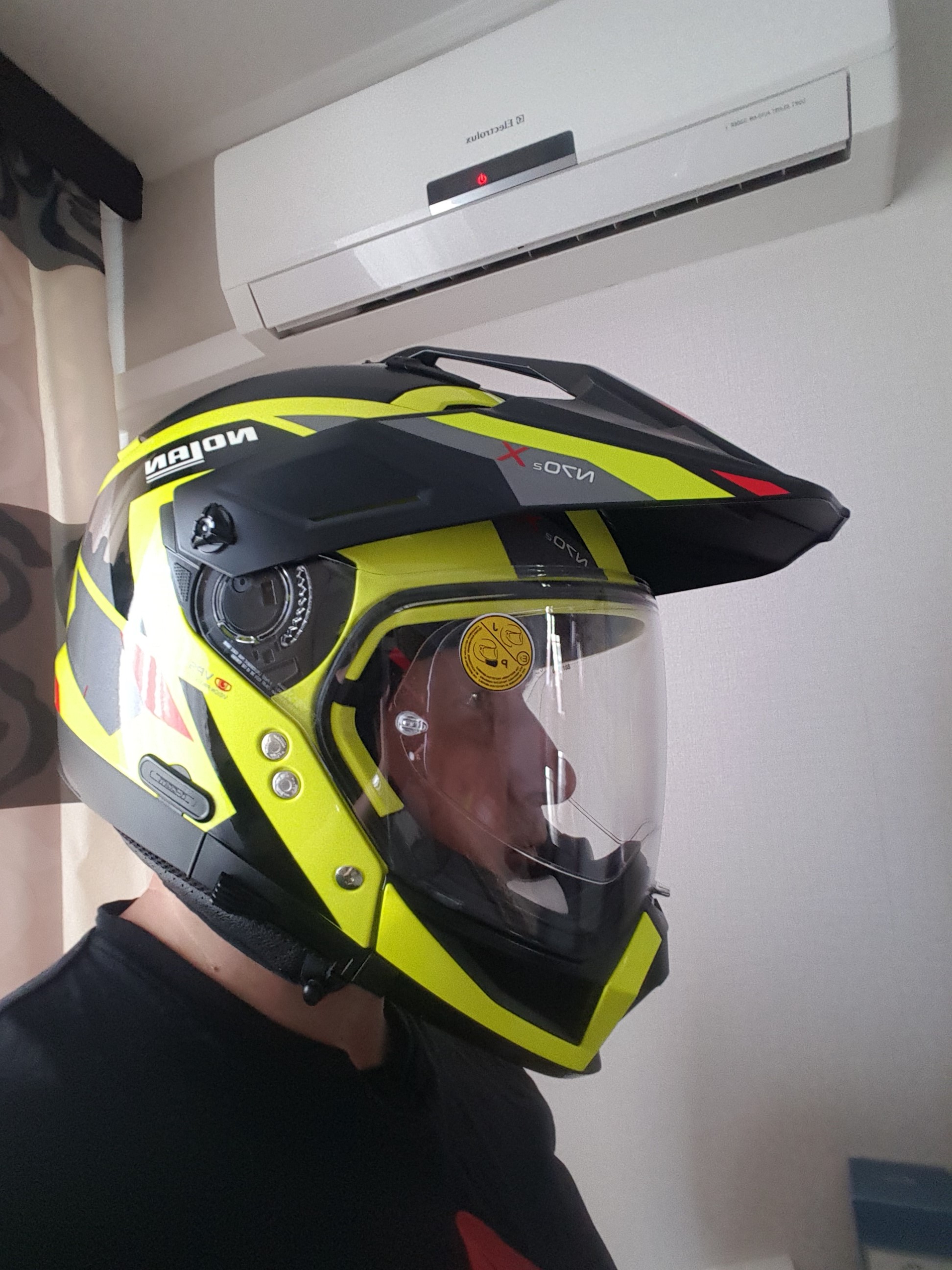

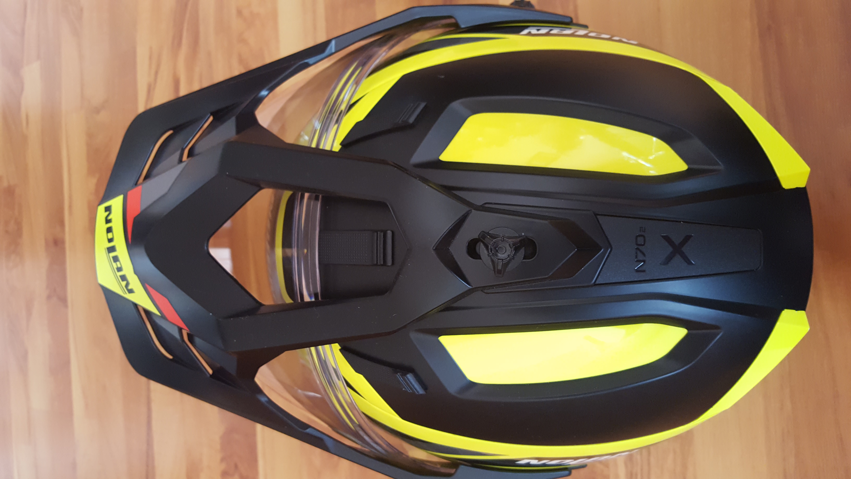

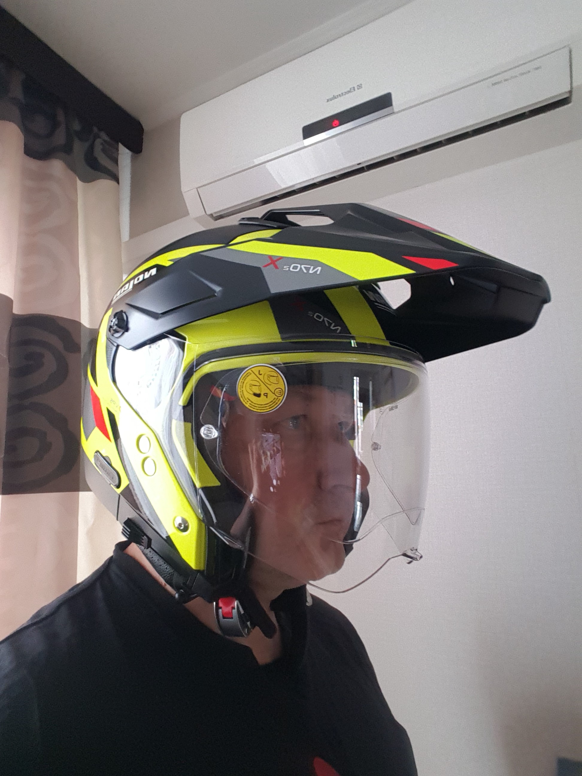

4. Козырек. Мягкий "жирный" на ощупь пластик. Регулируется по наклону на 2-3 см вдоль. Съемный. С большими окнами для воздуха. Возможно нормально поведет себя на скорости.
5. Визор. ОГРОМНЫЙ!! Такого обзора в шлеме еще не встречал. Имеет ярко выраженную ступенчатую регулировку положения. Ни в одном положении с козырьком не соприкасается, что говорит о качественной работе разработчиков. Санвизор также очень хорош. При этом также имеет ступенчатую регулировку степени выдвижения (Х.З. зачем?). Убирается вверх мгновенно нажатием на кнопку.

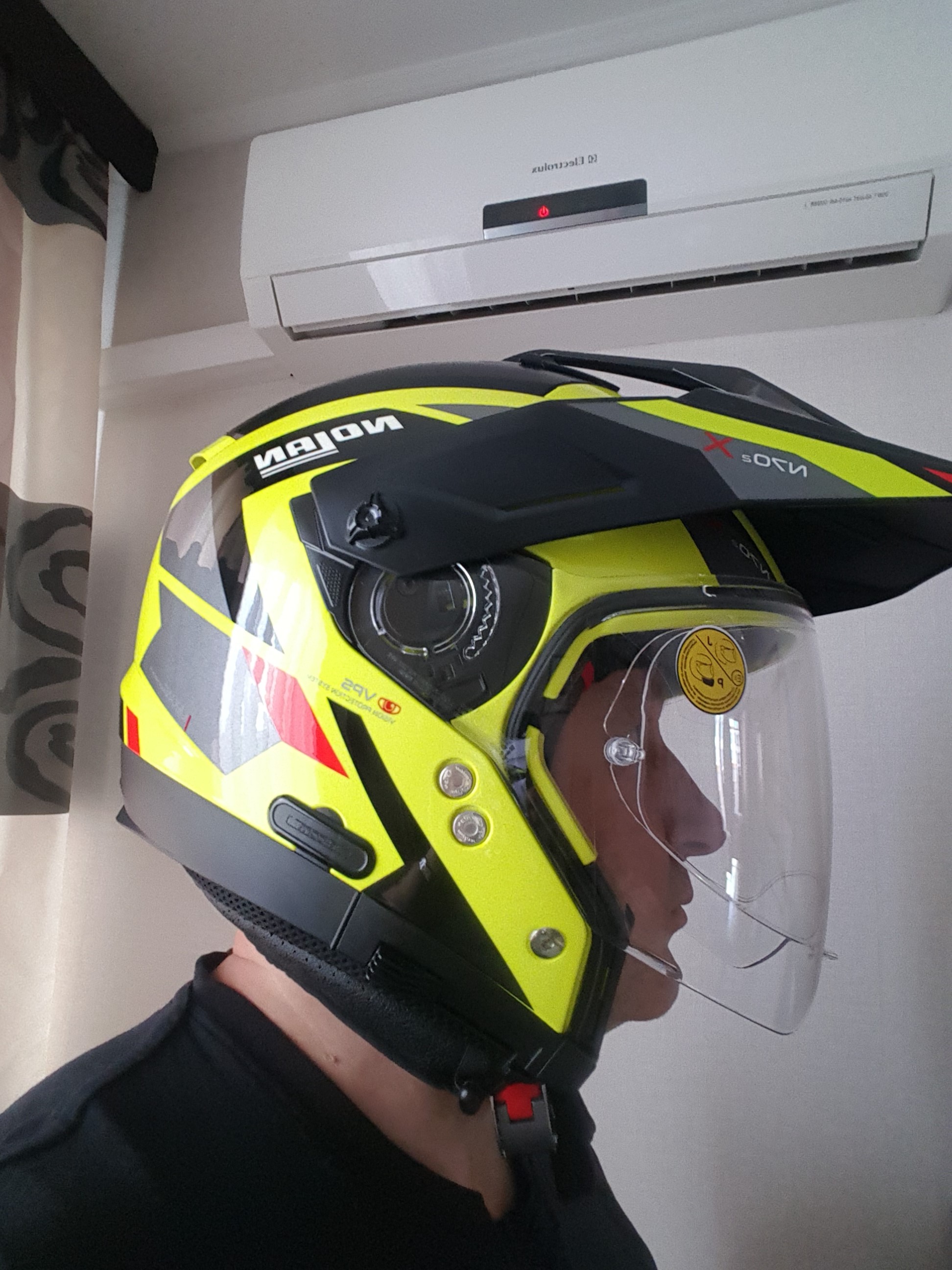

Визор закрывает низ лица до подбородка. Если сравнивать с классическим 3/4 (например, Шойкой Джет), то относительно его - на 90%. Думаю, что на моем Гусе при поднятом стекле будет очень комфортно. Выступы для пальцев на визоре есть один спереди и один слева.
6. Вентиляция. Много. На челюсти спереди два положения откр/закр - отверстие большое. Вверху три независимых канала со своими ползунками.

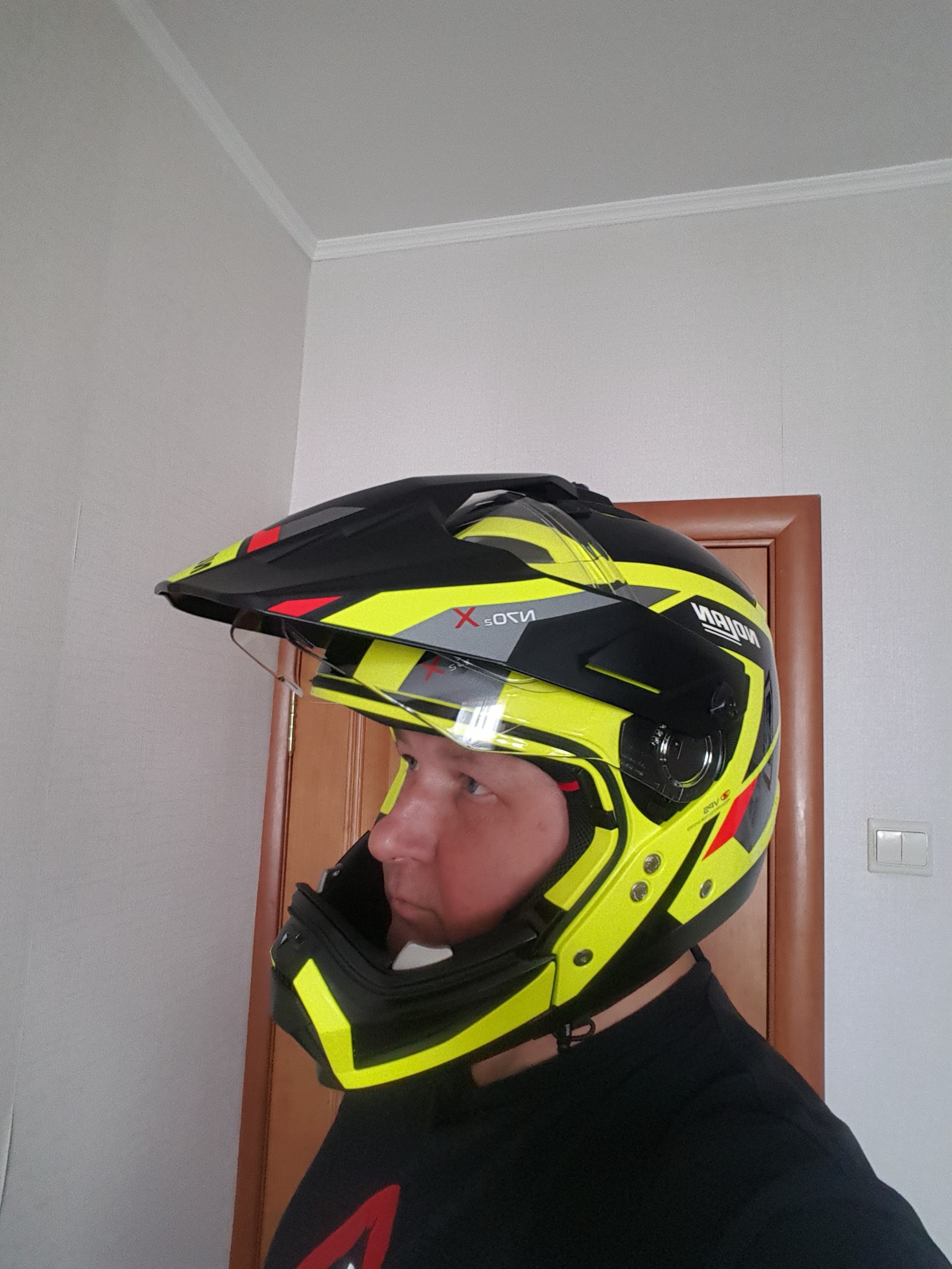

7. "Челюсть". Снимается одним движением (место в топкейсе всегда найдется). Вставляется двумя движениями. Люфта практически нет.

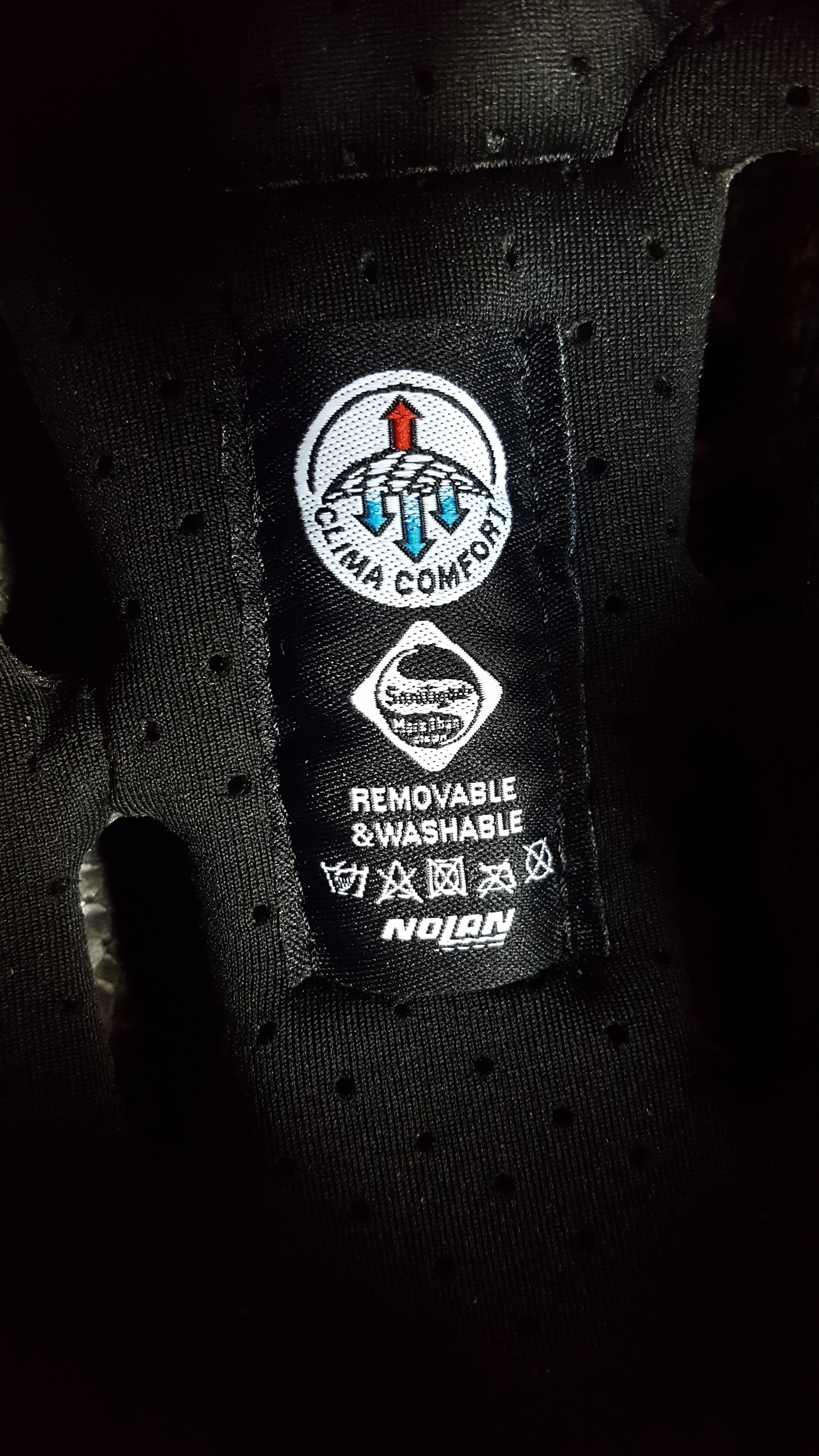

8. Нутрянка съемная моющаяся гипоаллергенная.
И фотосессия

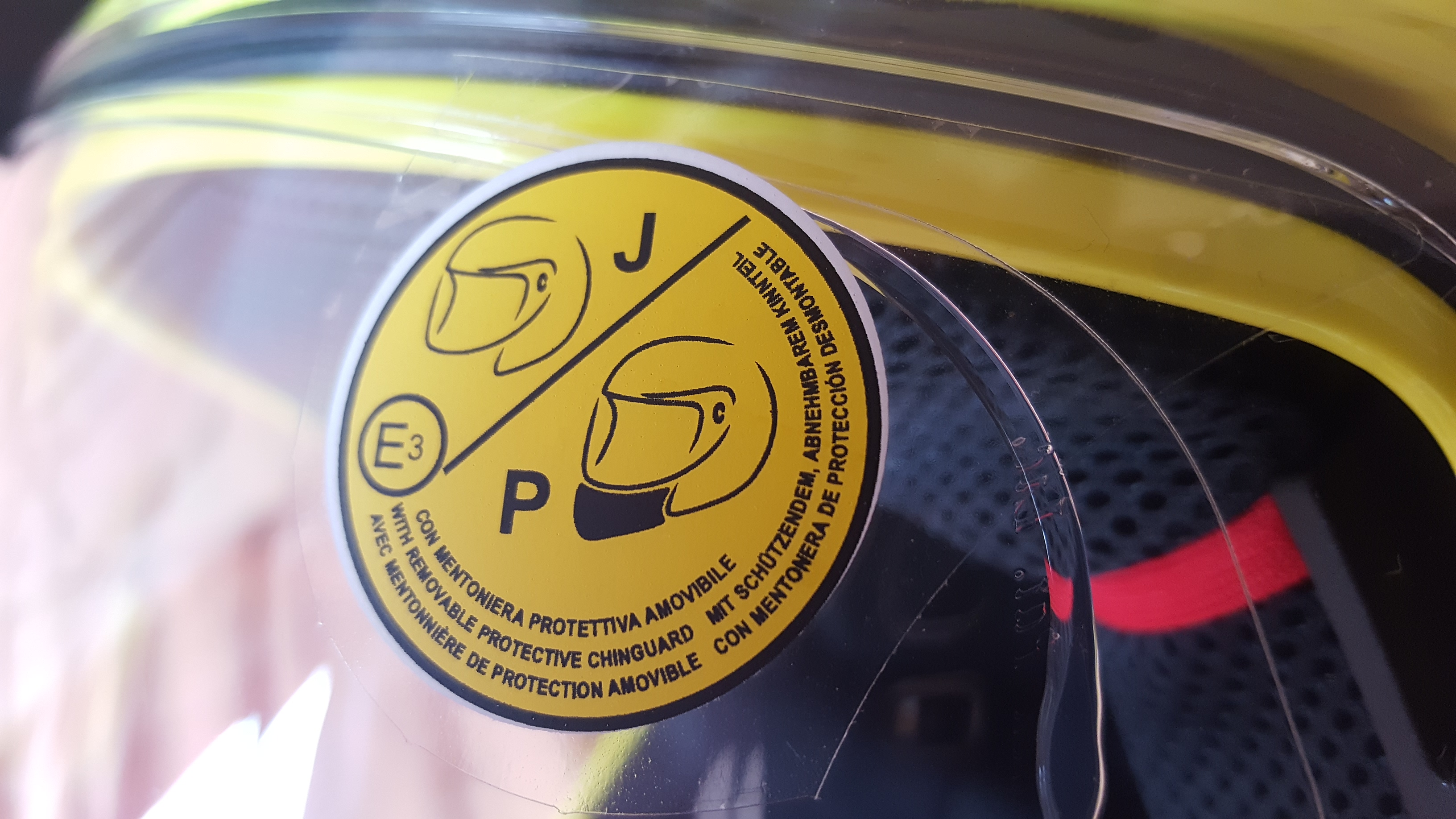

Омологация как закрытого, так и открытого:
Застежка

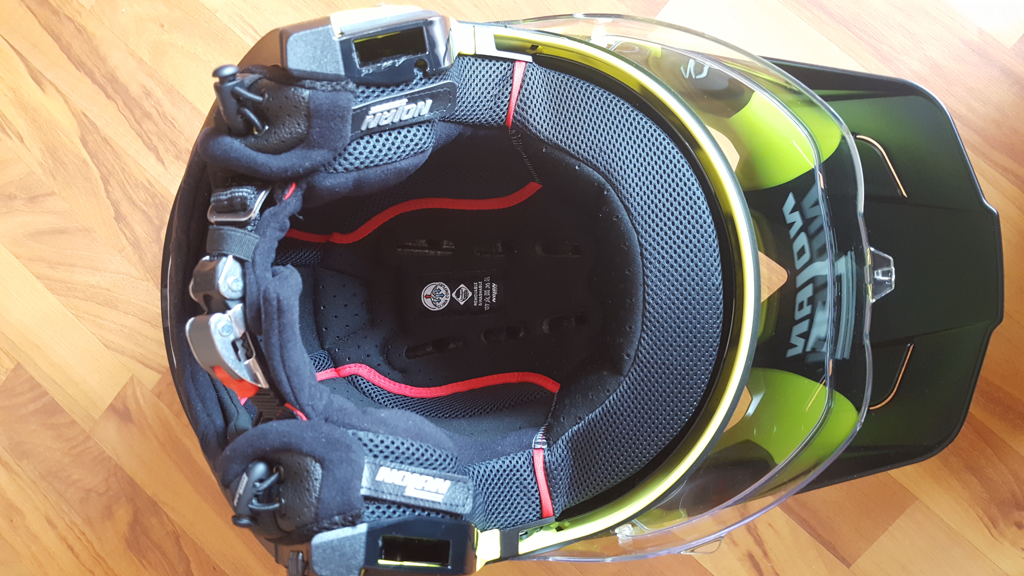

Нутрянка

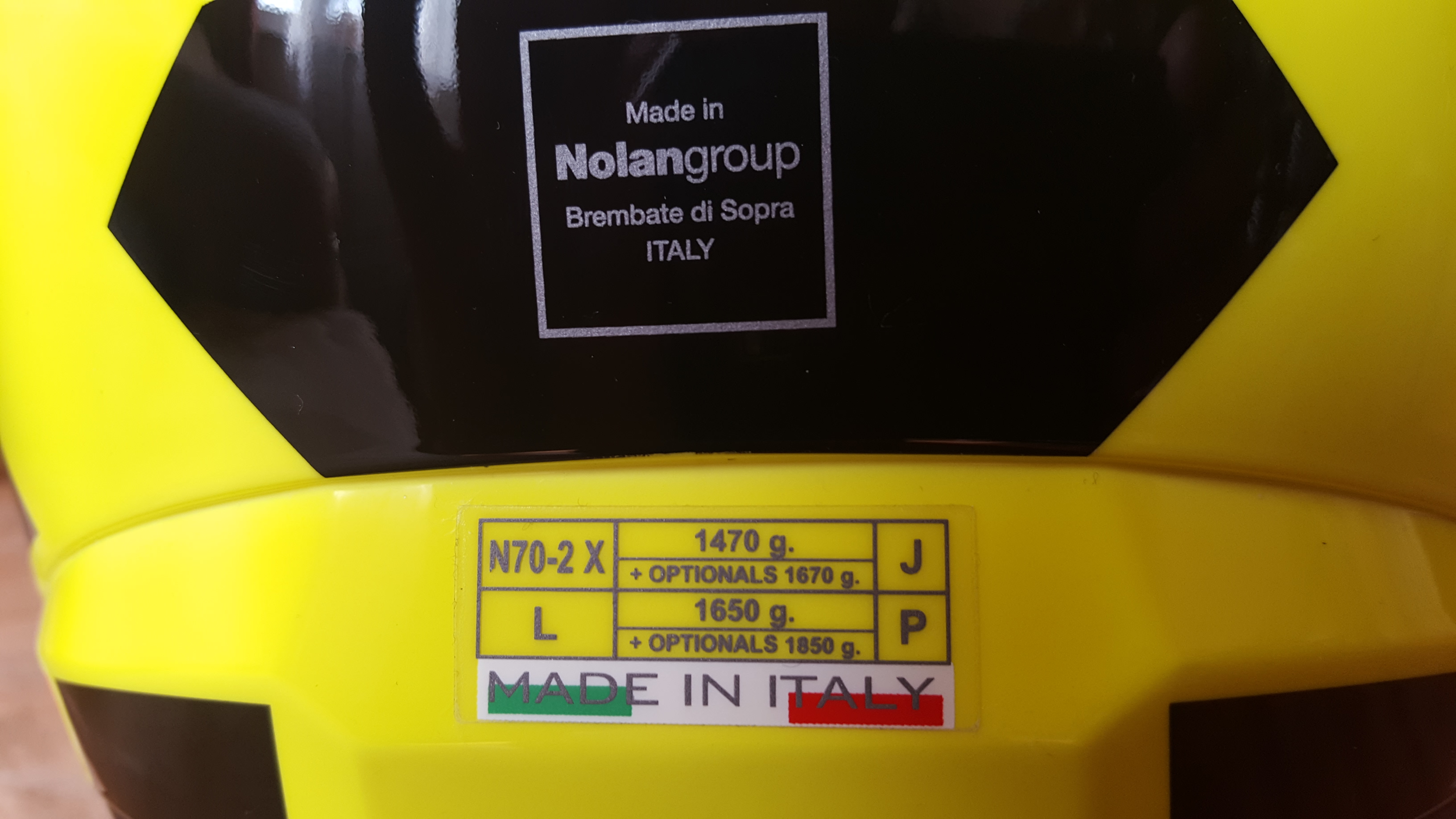

Еще, про вес. Там где сзади написано про опции +. Эта опция - задний фонарь стоп сигнала вес доводит до 1850 грамм. Я эту опцию не заказывал).
И забыл сказать про аудиоподготовку. Внутри подготовлены выемки для наушников и микрофона; закрыты поролоновыми вставками.

Ну наконец то прокатился в новом шлеме Nolan 70-2x. Восторг! Просто у меня никогда не было эндуро шлема, отсюда и эмоции. Поэтому все в сравнении с Шубертом -3 Про, интегралом от Шарка и Кроссовым.
По существу:
1. Обзор - космос!
2. Легкость дыхания обеспечивает большой объем пространства перед подбородком.
3. Шумность. Существенных отличий в худшую сторону не обнаружил, что удивительно и теоретически необъяснимо (шлем то с козырьком).
4. Аэродинамика. Для большого шлема с козырьком очень неплоха. Про шум - выше. Голову потоком воздуха не задирает. При повороте головы голову не отрывает, а на скорости до 90 км/ч вообще никак не заметно. При этом ехал с опущенным стеклом в самое нижнее положение. При поднятом стекле вообще головой можно смело вертеть в разные стороны (удалось убедиться пока только до 130км/ч).
5. Вентиляция очень комфортная. Четыре независимых канала: можно точно настроить под комфорт. Нижний воздухозаборник продуман очень хорошо. Воздух не бьет в лицо, а просто поступает в пространство перед лицом. Заметно лучше, чем в Шуберте, где поток щекочет нос и бьет по глазам.
6. Санвизор. Просто нормальный.
7. Застежка. Как и при первой примерке натирает горло. Это пока единственный минус.
Но еще не испытывал в дождь. Посмотрим на протечки и запотевания.

Продолжаю катать в Nolan 70-2x. Теперь уже с родной гарнитурой Nolan n-com b901R. Шуберт С-3 Про пока пылится на полке и без всяких перспектив. А в жару - просто нет альтернативы. Со снятой нижней "челюстью" в конфигурации 3/4 шлем просто бомбический. Козырек втрое снизил потребность в использовании опускаемого санвизора! Удивительно и то, что на скоростях до 110 км/ч козырек вообще никак себя не проявляет, включая поворот головы. На скорости до 170 при прямом положении головы НИКАК не мешает; при повороте головы в стороны, или вверх начинает оказывать сопротивление на шею от скорости 140. Но все в рамках приличия. Шлемом доволен на 200%)).
